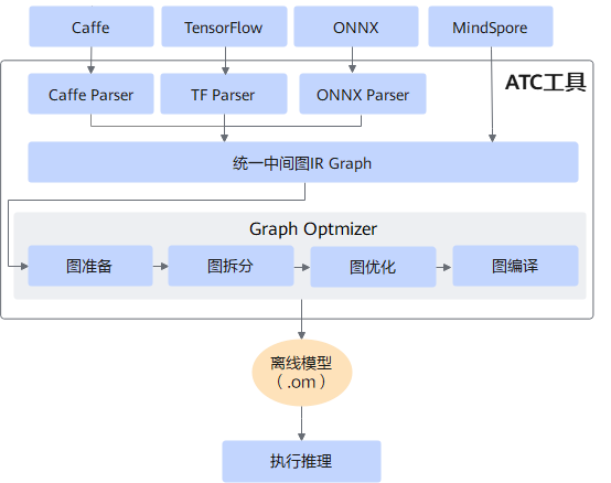

昇腾张量编译器(Ascend Tensor Compiler,简称ATC)是昇腾模型转换工具,它可以将开源框架的网络模型(例如TensorFlow、ONNX等)转换为昇腾AI处理器支持的模型文件(.om格式),用于后续的模型推理。
模型转换过程中,ATC会进行算子调度优化、权重数据重排、内存使用优化等操作,对开源框架的网络模型做进一步调优,使其高效地在昇腾AI处理器上执行。
主要过程:
  1. 开源框架网络模型经过Parser解析后,转换为昇腾的中间图IR Graph。
  2. 中间图IR Graph经过图准备,图拆分,图优化,图编译等一系列操作后,转成适配昇腾AI处理器的*.om模型文件。
  3. 用户可调用AscendCL提供的模型加载、执行等接口实现模型推理。
