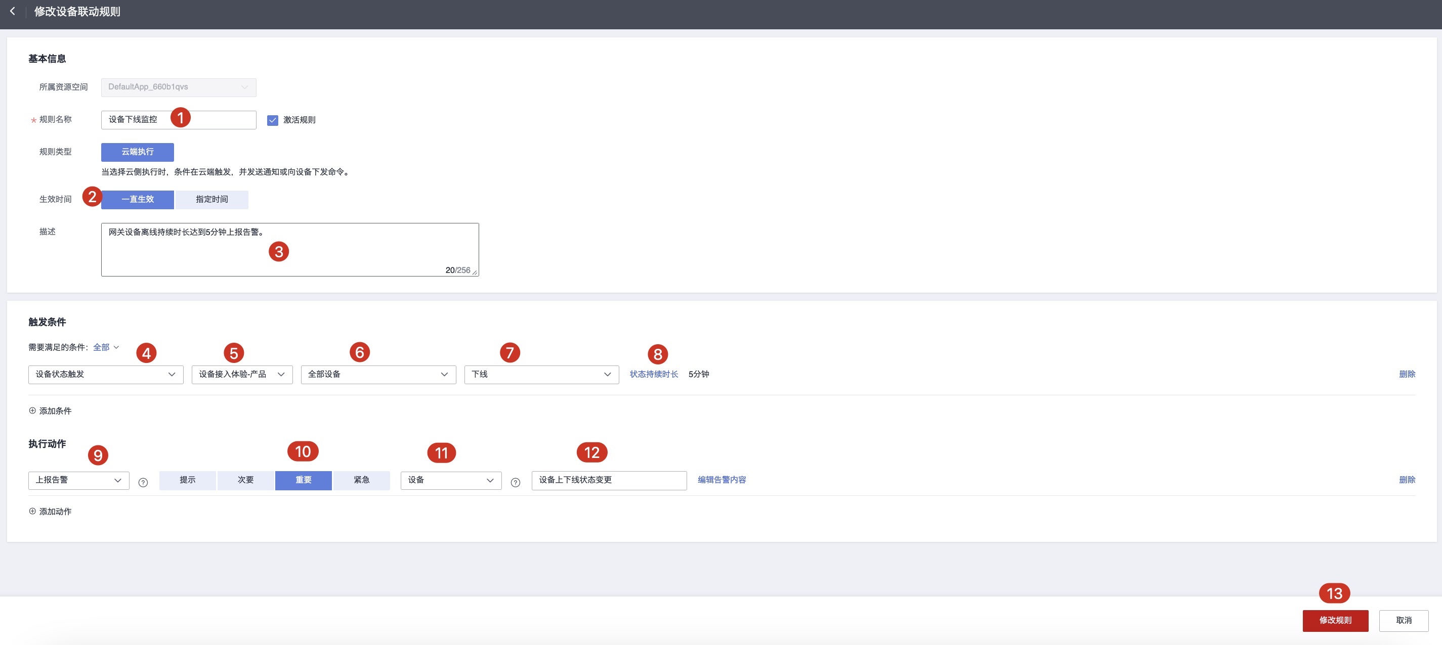

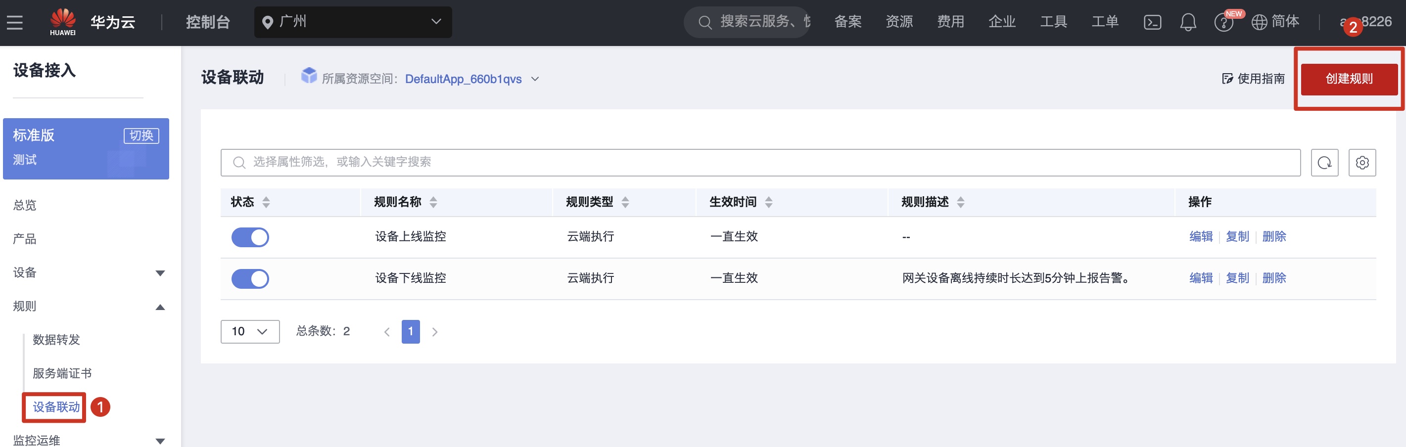

选择左侧导航栏的“规则>设备联动”,单击右上角的“创建规则”按钮。(创建规则前需选择所属资源空间)
图 1

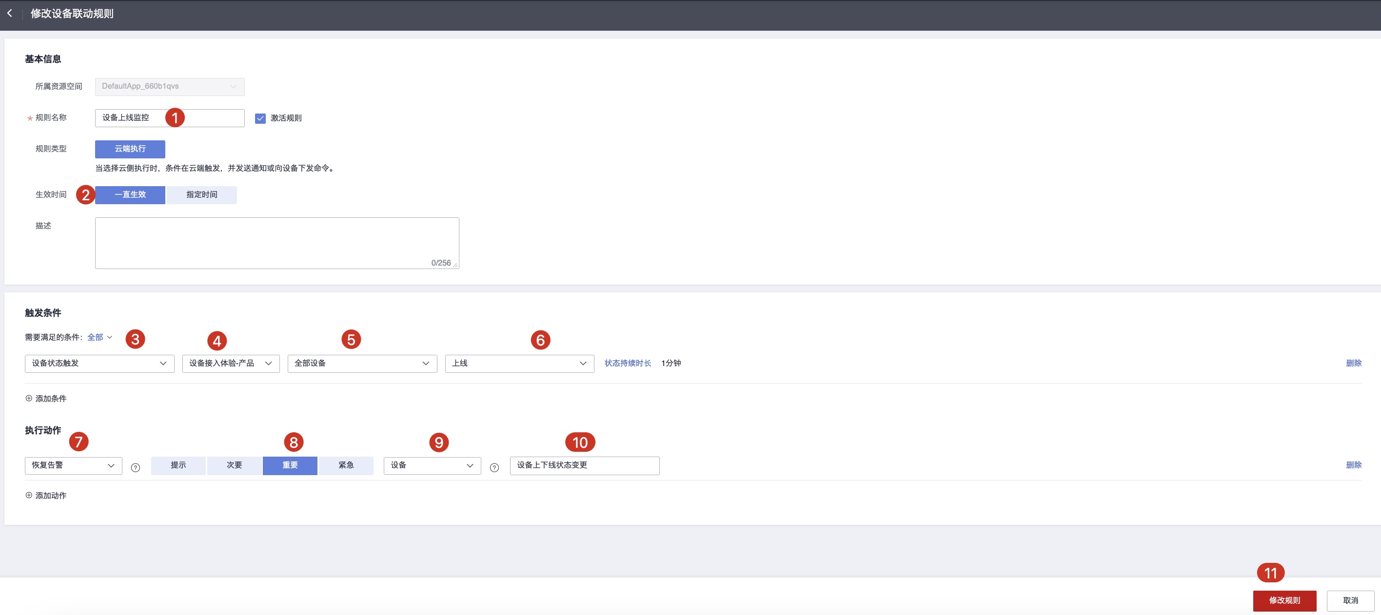

分别新建设备下线监控 和 设备上线监控。
图 2
图 3

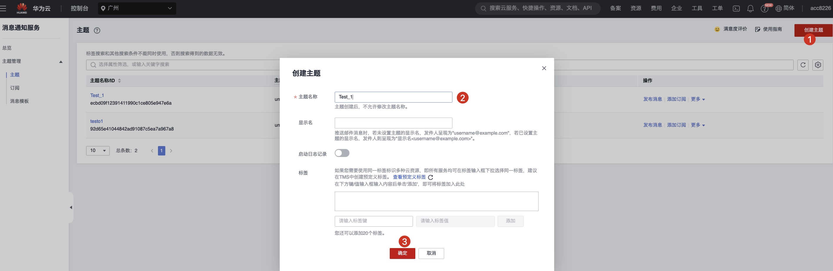

在消息通知服务中创建主题
  1. 登录华为云官方网站,访问消息通知服务。
  2. 单击“立即使用”进入消息通知服务控制台。若您未开通消息通知服务,请先开通服务。
  3. 进入“主题管理 > 主题”页面,单击“创建主题”。
  4. 输入主题名称,如“Test_1”,单击“确定”。

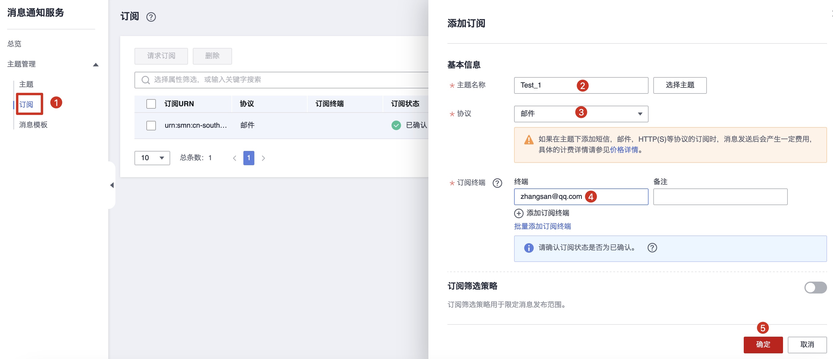

添加订阅,调用以发送邮件或短信。
  1. 进入“主题管理 > 订阅”页面,单击“添加订阅”。
  2. 填写订阅信息。填写完成后单击“确定”。
图 5
这里我只选择了邮箱协议。需要替换自己的真实有效地址。
注意:订阅短信或者邮箱后都需要验证订阅,因此需确保地址有效。之后系统发送过来的确认链接,点击链接才能完成订阅。

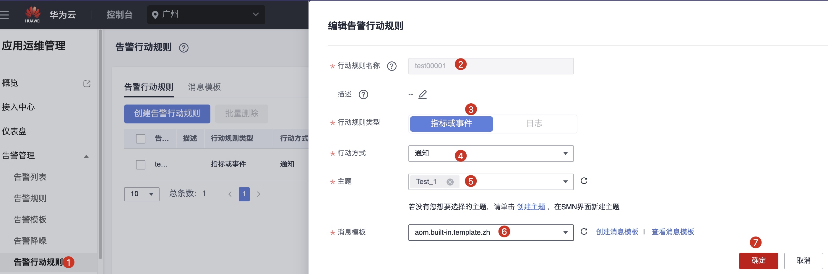

  3. 进入“告警 > 告警行动规则”页面,单击“创建告警行动规则”。
  4. 输入告警行动规则名称,如“Test_1”,主题选择配置消息通知服务中创建的主题“Test_1”,单击“确定”。

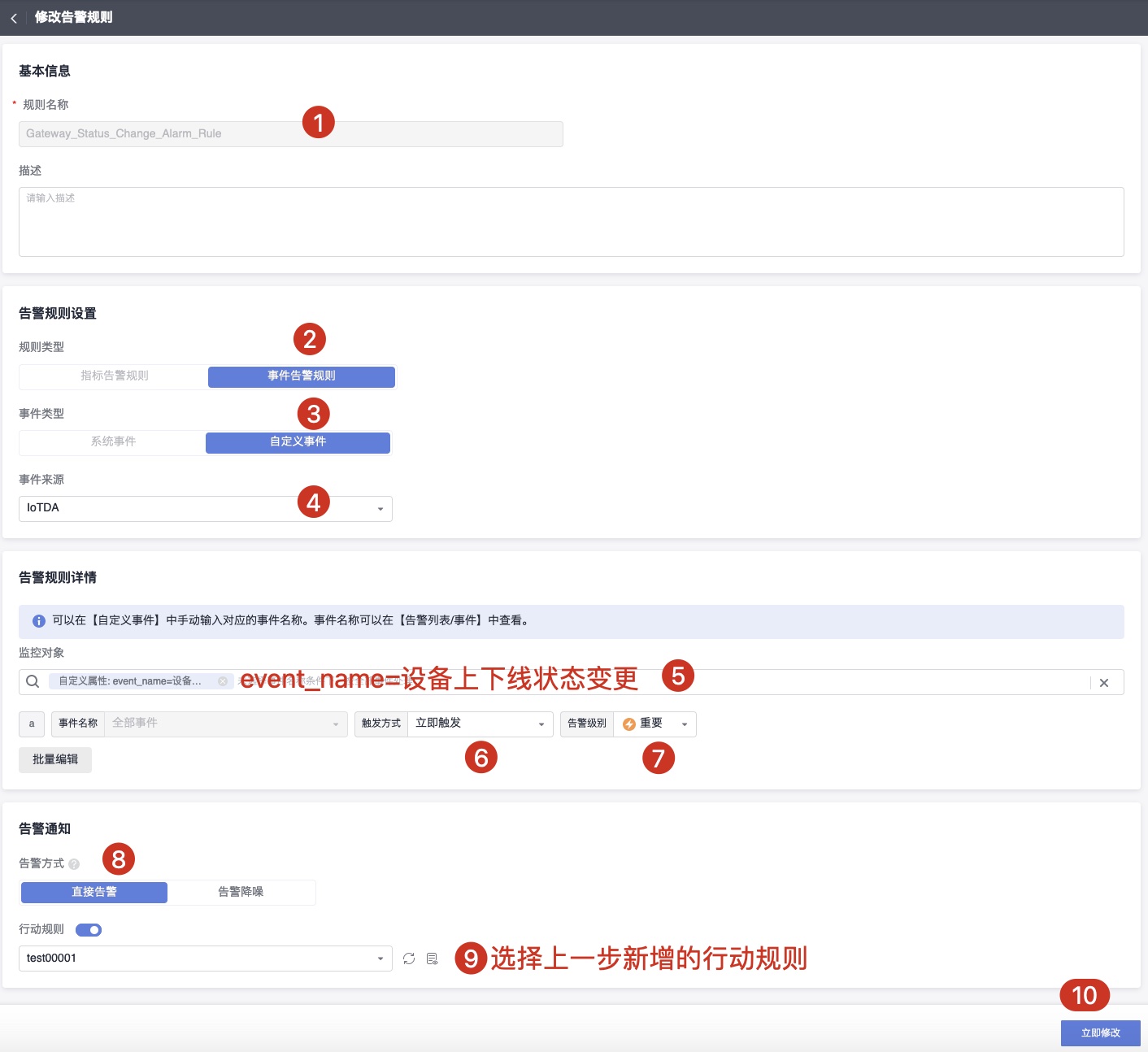

进入“告警 > 告警规则”页面,单击“添加告警”。
输入规则名称,如“Gateway_Status_Change_Alarm_Rule”,选择“事件告警规则 > 自定义事件”,告警来源选择“IoTDA”,监控对象选择自定义属性 “event_name=设备上下线状态变更”(“=”后面内容为告警名称),触发策略选择“立即触发”,告警方式选择直接告警,行动规则选择上一步创建的行动规则,单击右下角“立即创建”。
图 7

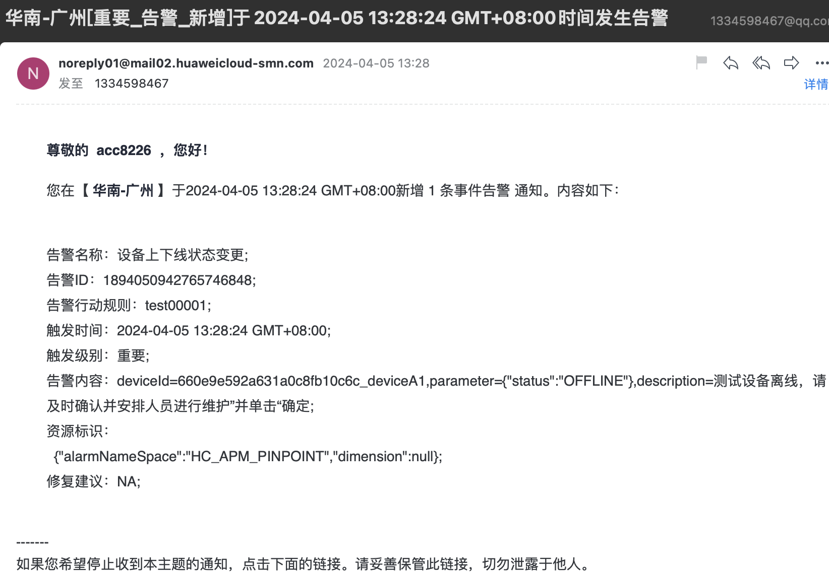

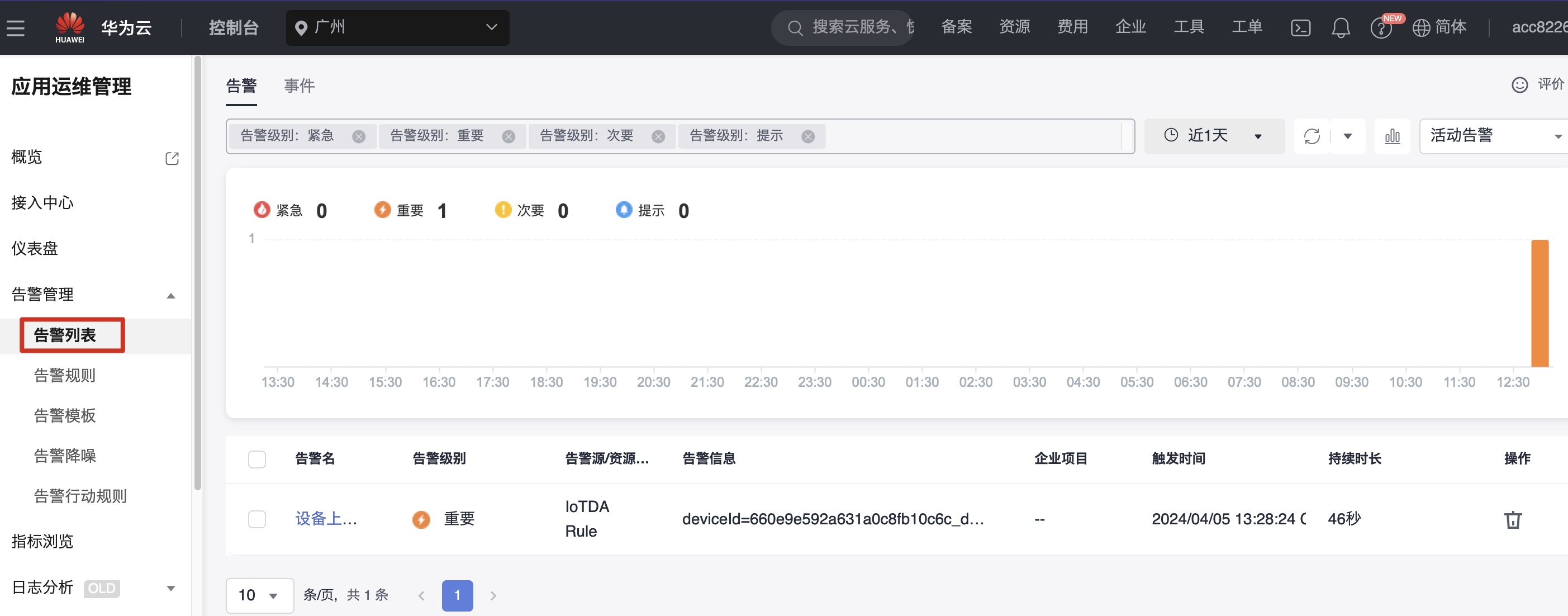

设备离线持续时长达到 5 分钟后, 从左侧导航栏选择“监控运维 > 当前告警”,单击“前往AOM”,跳转至应用运维管理服务,即可看到名称为“设备上下线状态变更”告警级别为重要的告警。
图 8
同时我的邮箱也收到了邮件。

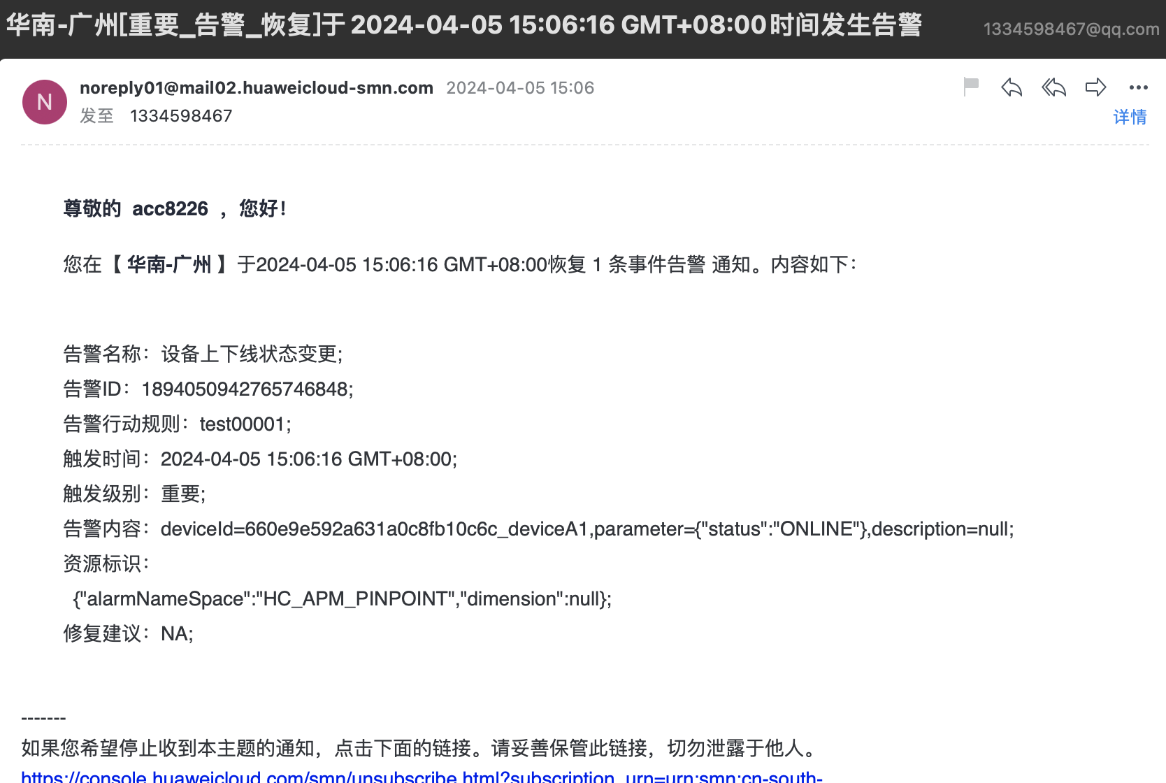

当设备上线持续时长达到 1 分钟后,由于我在应用运维管理服务配置了告警规则和邮件通知告警行动规则,订阅的邮箱会收到一封设备离线恢复的邮件。
图 10
