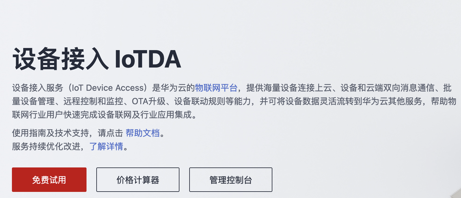

开通服务
首选需要注册华为云官方帐号并进行实名认证,然后点击华为云物联网平台_华为云IoT平台开通服务即可。

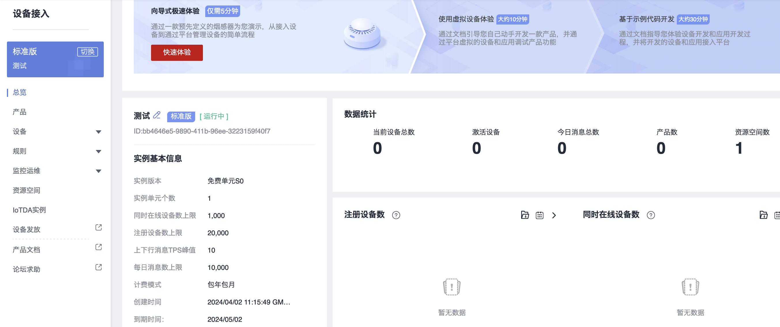

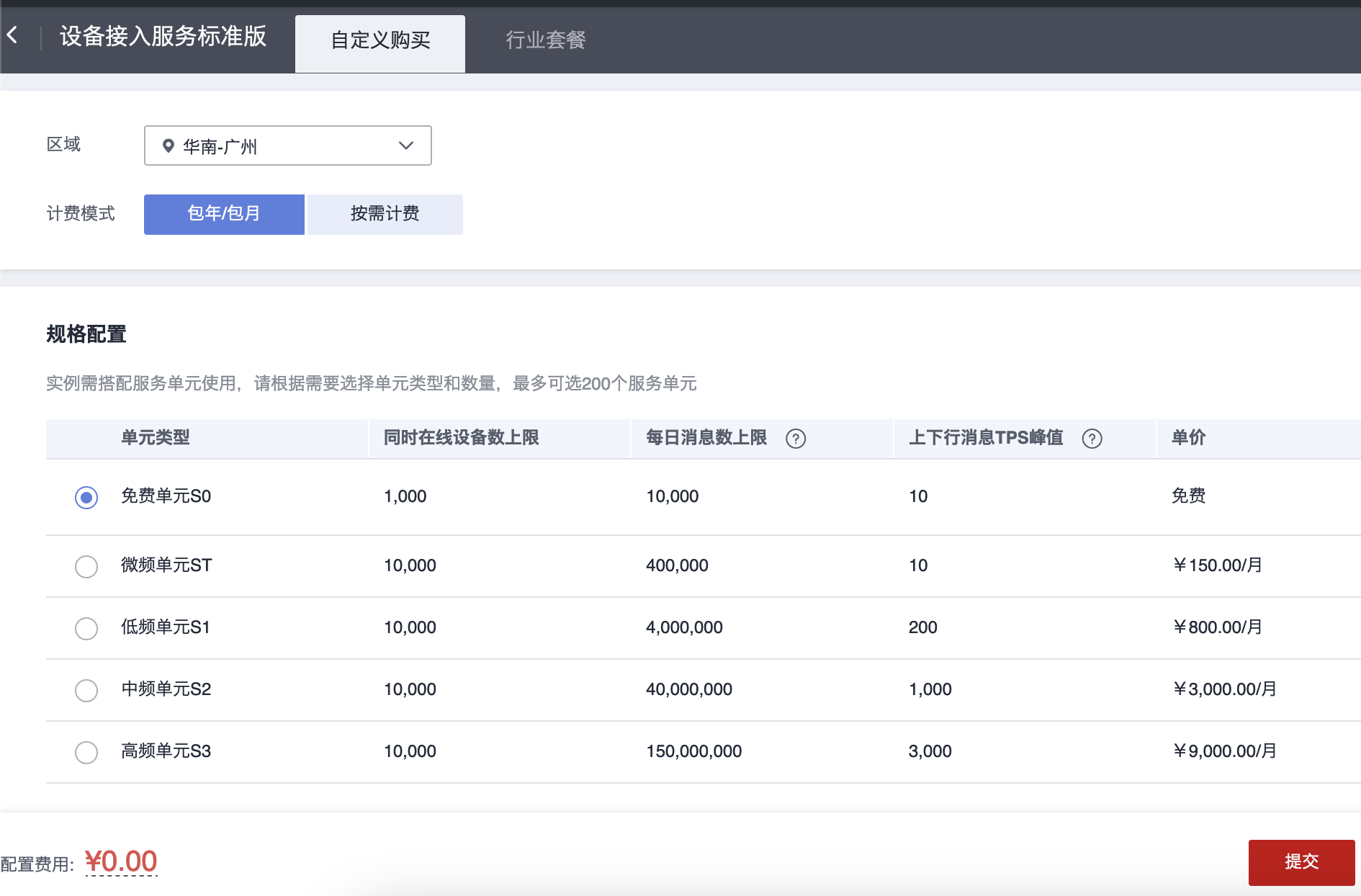

接着点击免费试用。这里我开通了一个月的免费套餐。
开通成功后稍等片刻,即可进入主页面。

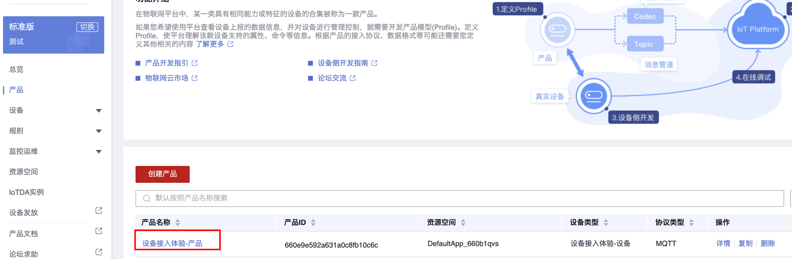

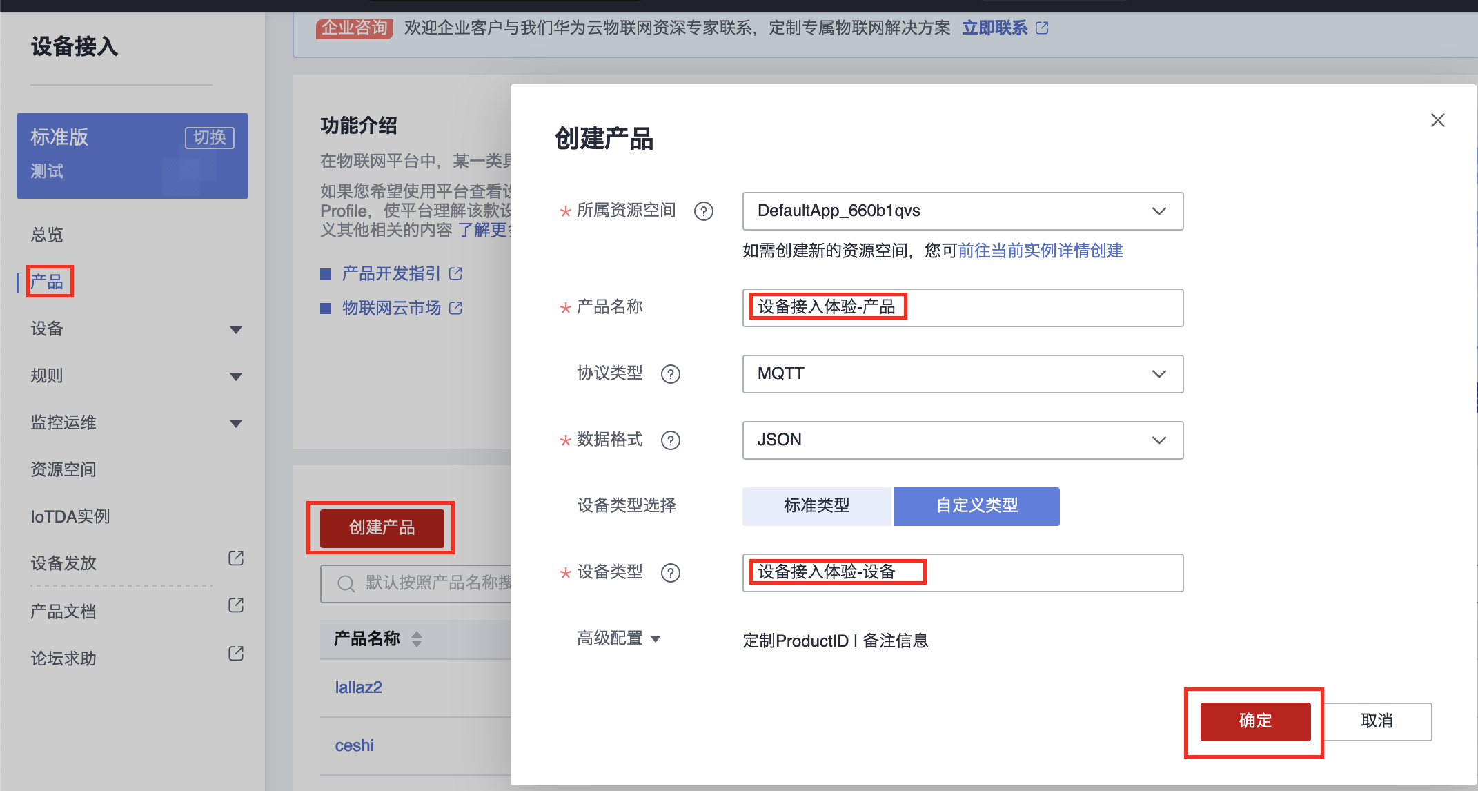

创建产品

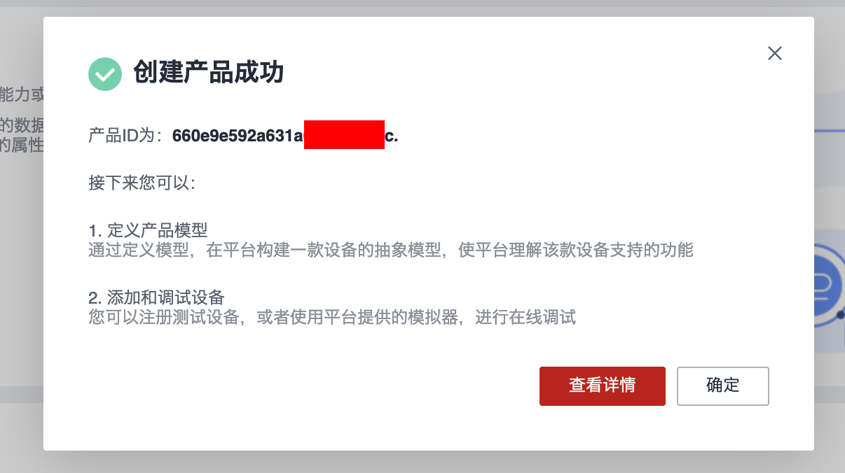

在物联网平台中,某一类具有相同能力或特征的设备的合集被称为一款产品。接下来我们登录管理控制台,单击左侧导航栏“产品”,单击页面左侧的“创建产品”。
  1. 填写产品名称:设备接入体验-产品
  2. 协议类型: mqtt
  3. 数据格式: json
  4. 设备类型: 自定义
  5. 设备类型:设备接入体验-设备
系统提示产品创建成功,并生成了产品 ID。

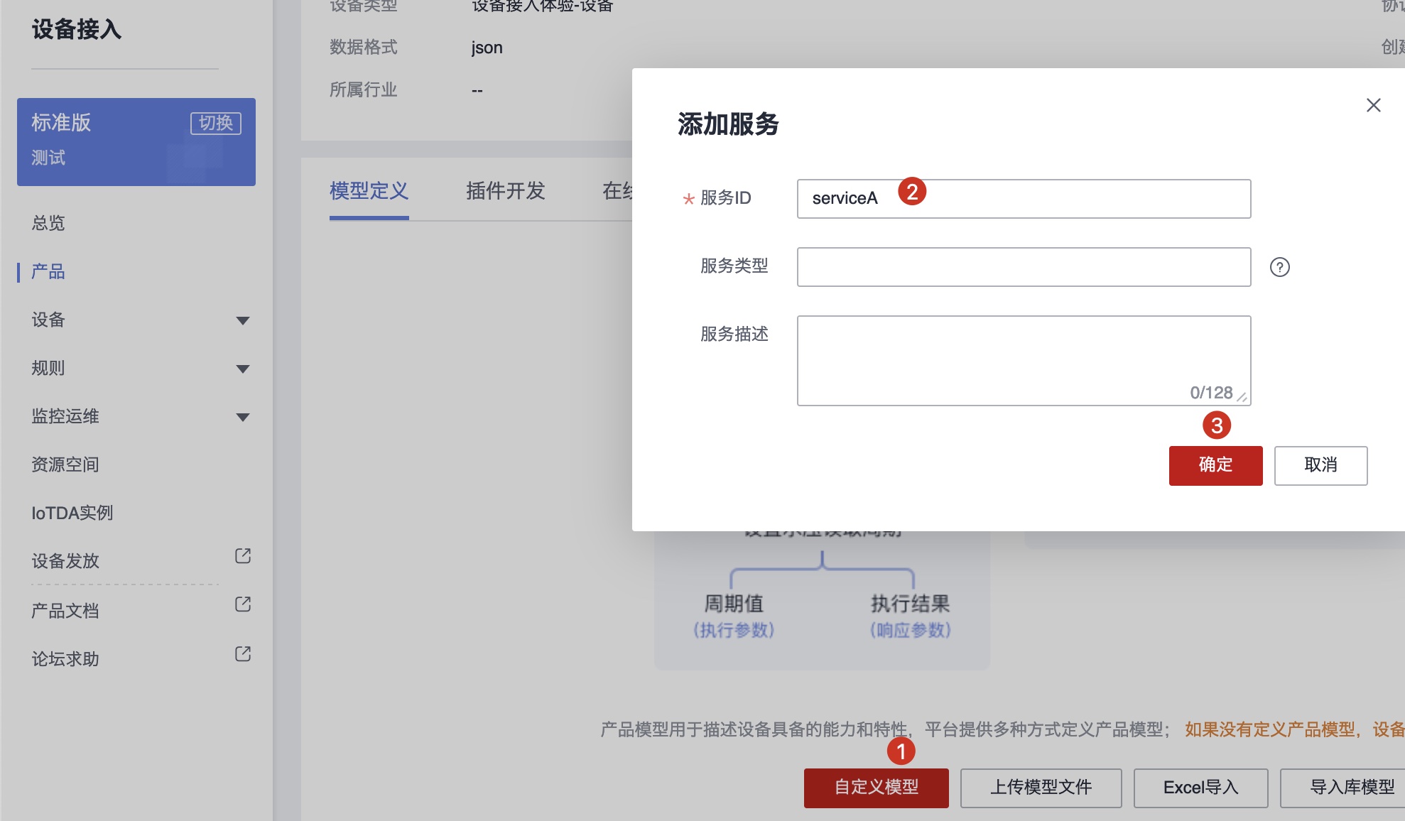

点击产品名称。
切换到模型定义选项卡,点击自定义模型,添加服务。在服务 ID 中填入 serviceA,点击确定。

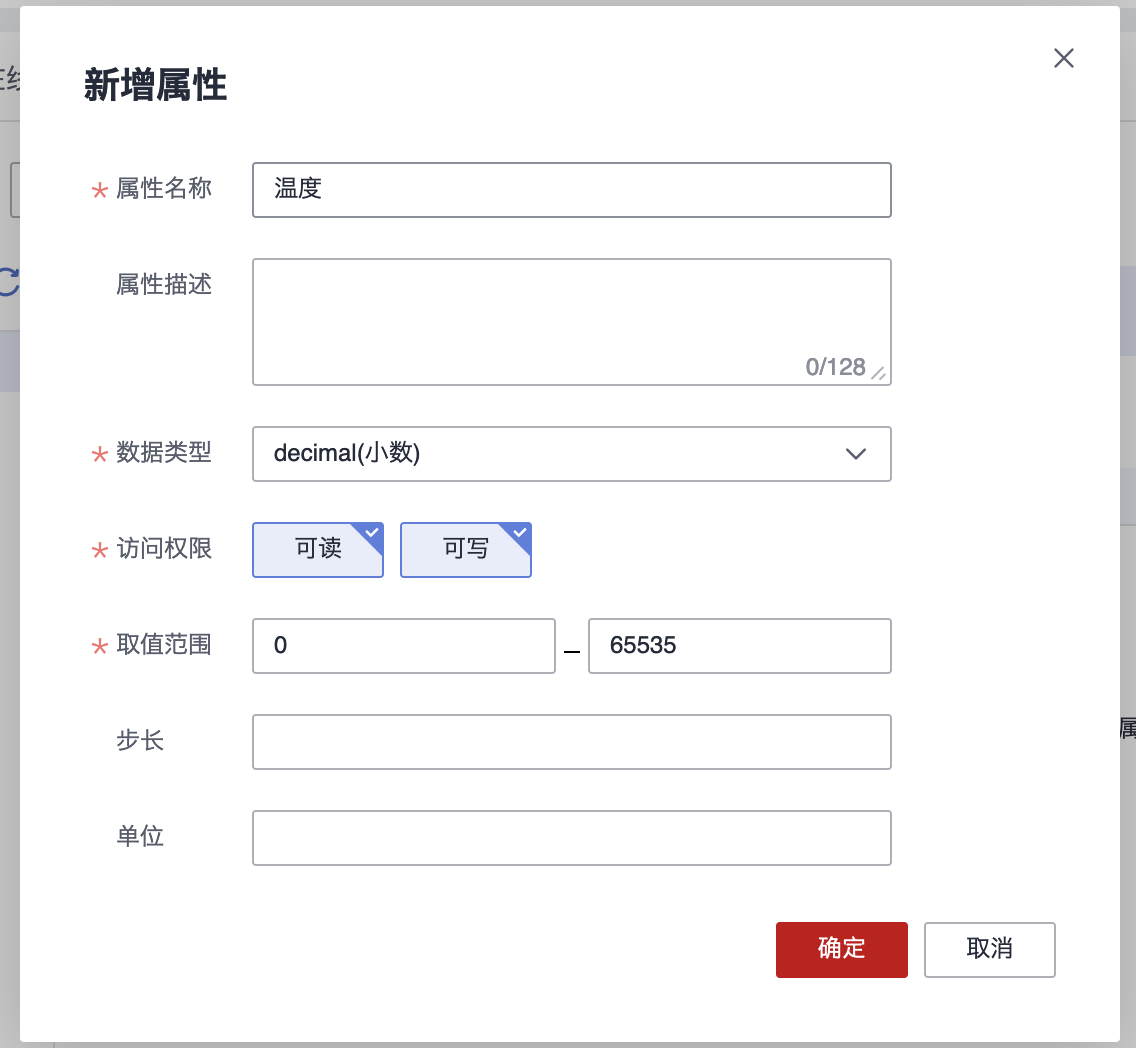

新增一个属性:温度

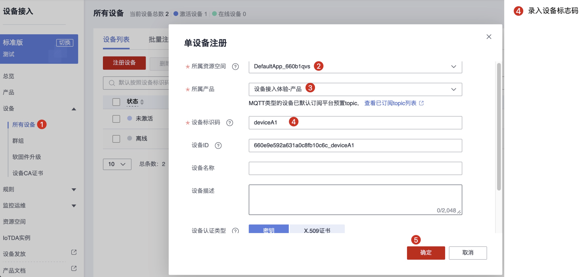

注册设备
点击左侧的所有设备,填写注册信息如下图。
成功注册设备后,平台会自动生成设备 ID 和密钥。这里记录设备ID(deviceId)660e9e592a631a0c8fb10c6c_deviceA1 和密钥(deviceSecret),设备接入中要用到。

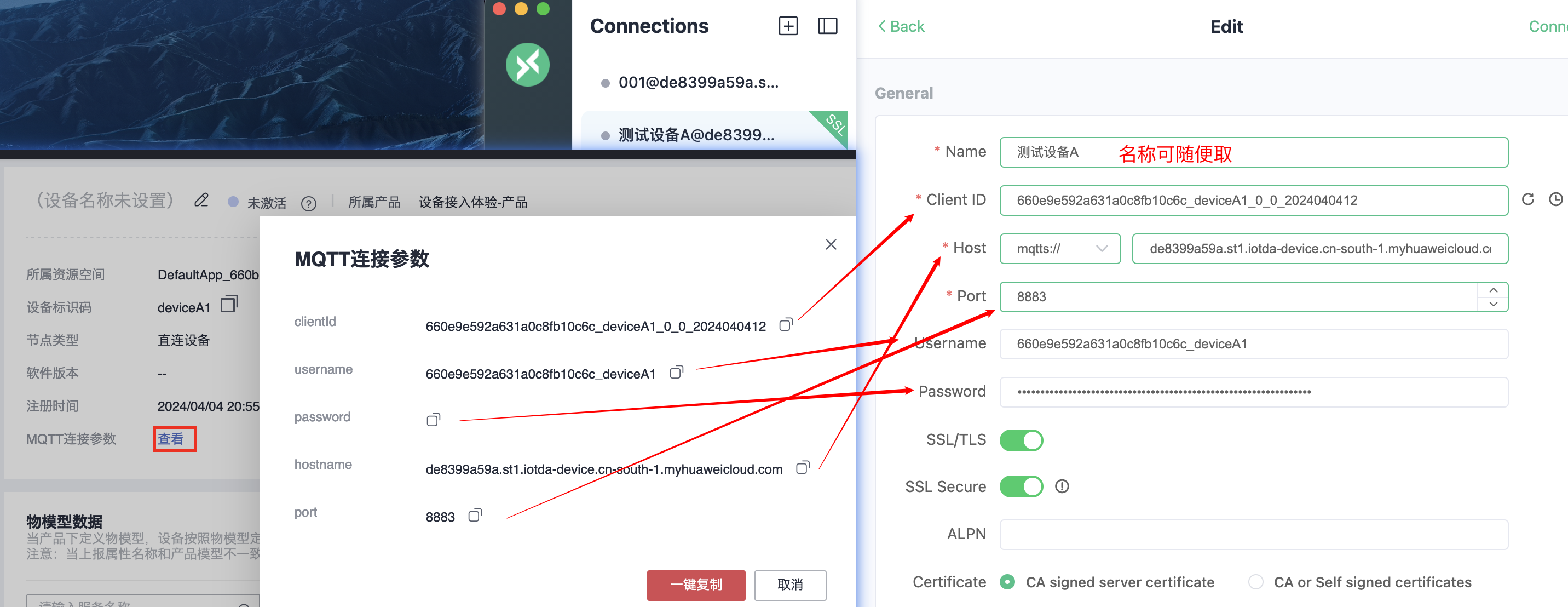

直接使用我手头 mac 之前已安装的 MQTTX:MQTT 客户端工具 进行连接。

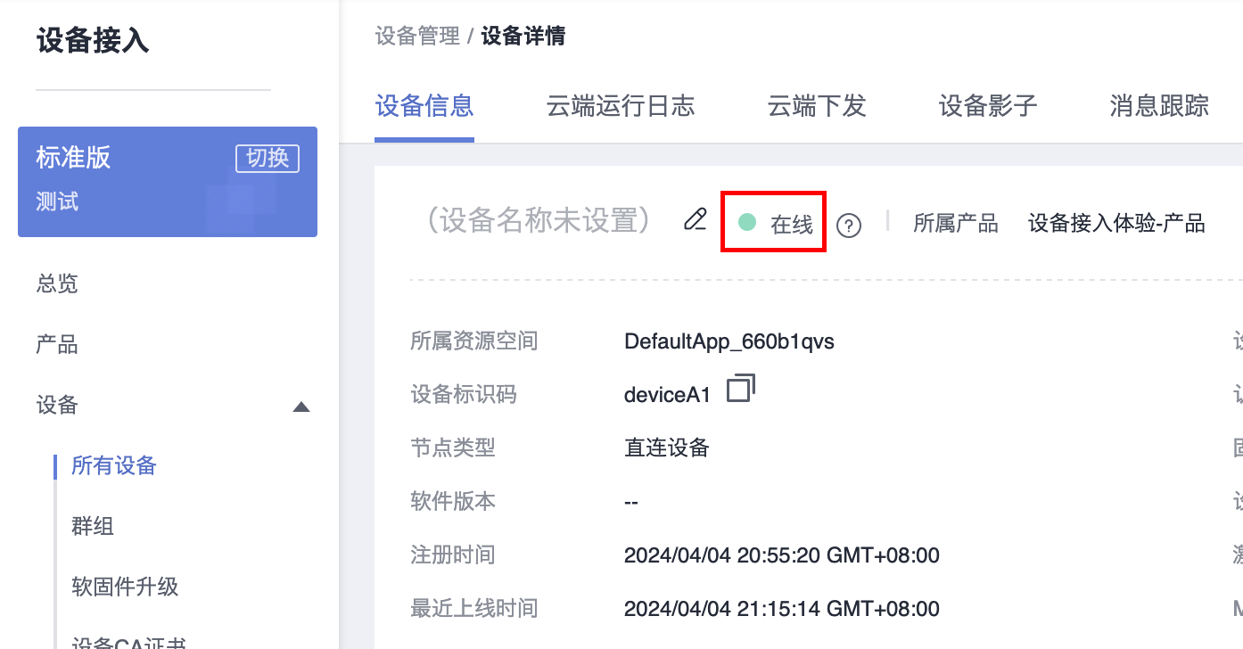

首先从设备列表中进入设备的详情页,查看设备的 MQTT 连接参数并填入 mqttx 的新建连接配置选项。
注:如果您选择安全方式接入,Broker Port 需要设置为 8883 和 mqtts 搭配,而非 1883 端口。
配置完连接参数后,在 mqttx 中点击连接按钮。一旦设备接入物联网平台,平台可以看到该设备的在线状态。

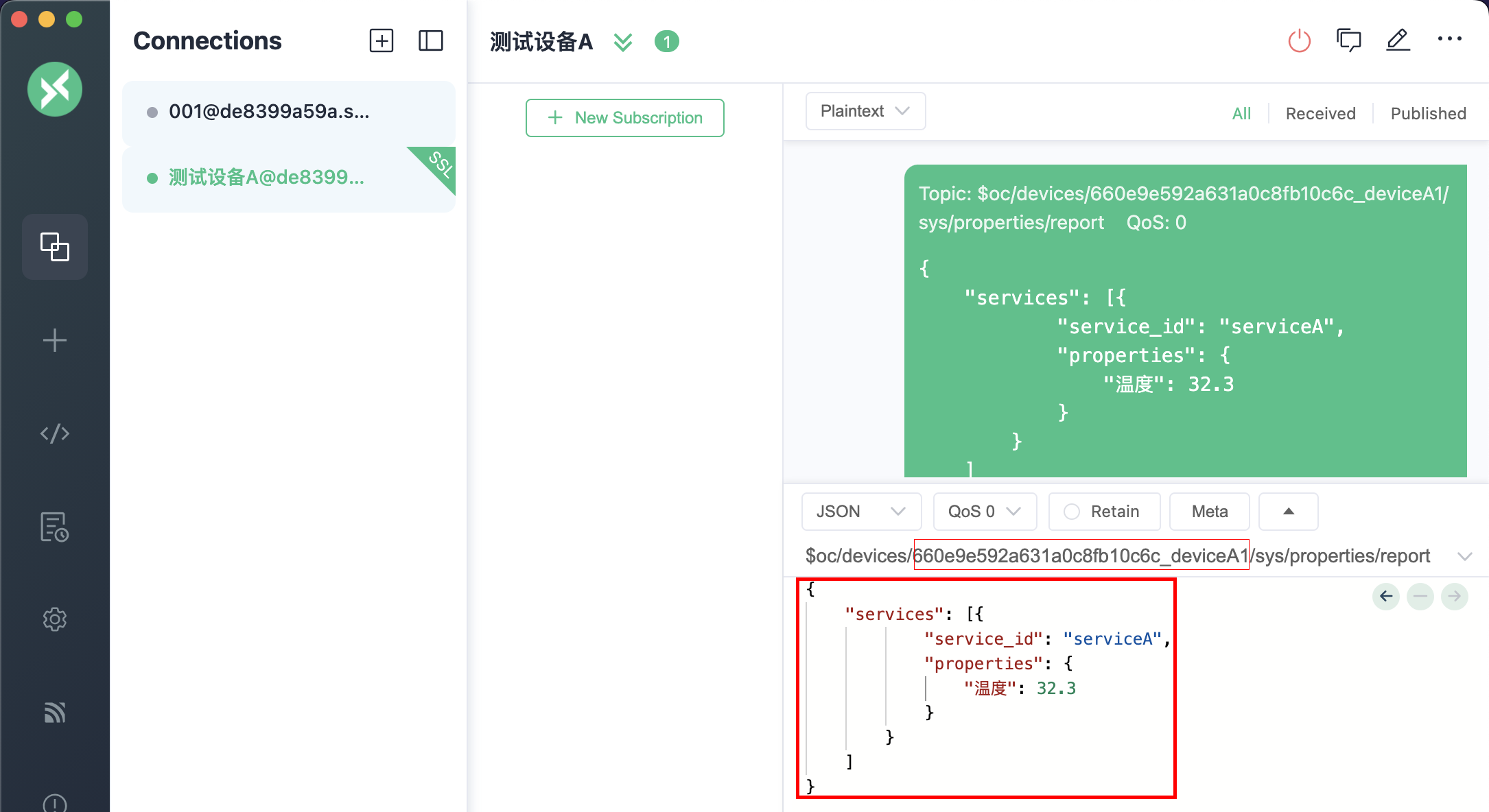

设备上报数据
已知上行 Topic 格式为 $oc/devices/{device_id}/sys/properties/report
这里我们将 {device_id} 换成成真实的设备 ID,因此最终为:Topic: $oc/devices/660e9e592a631a0c8fb10c6c_deviceA1/sys/properties/report
上行报文为:
    "services": [{
            "service_id": "serviceA",
            "properties": {
                "温度": 32.3
其中 service_id 必选,为设备的服务 ID,由创建的产品模型确定。
properties 表示设备服务的属性列表,具体字段在设备关联的产品模型中定义,可以设置多个字段。这里只使用了上面定义产品模型中的 ”温度“ 字段。
在 mqttx 中填写好上行 topic 和 数据后点击按下 alt + enter 快捷键或者直接点击图标进行发送。

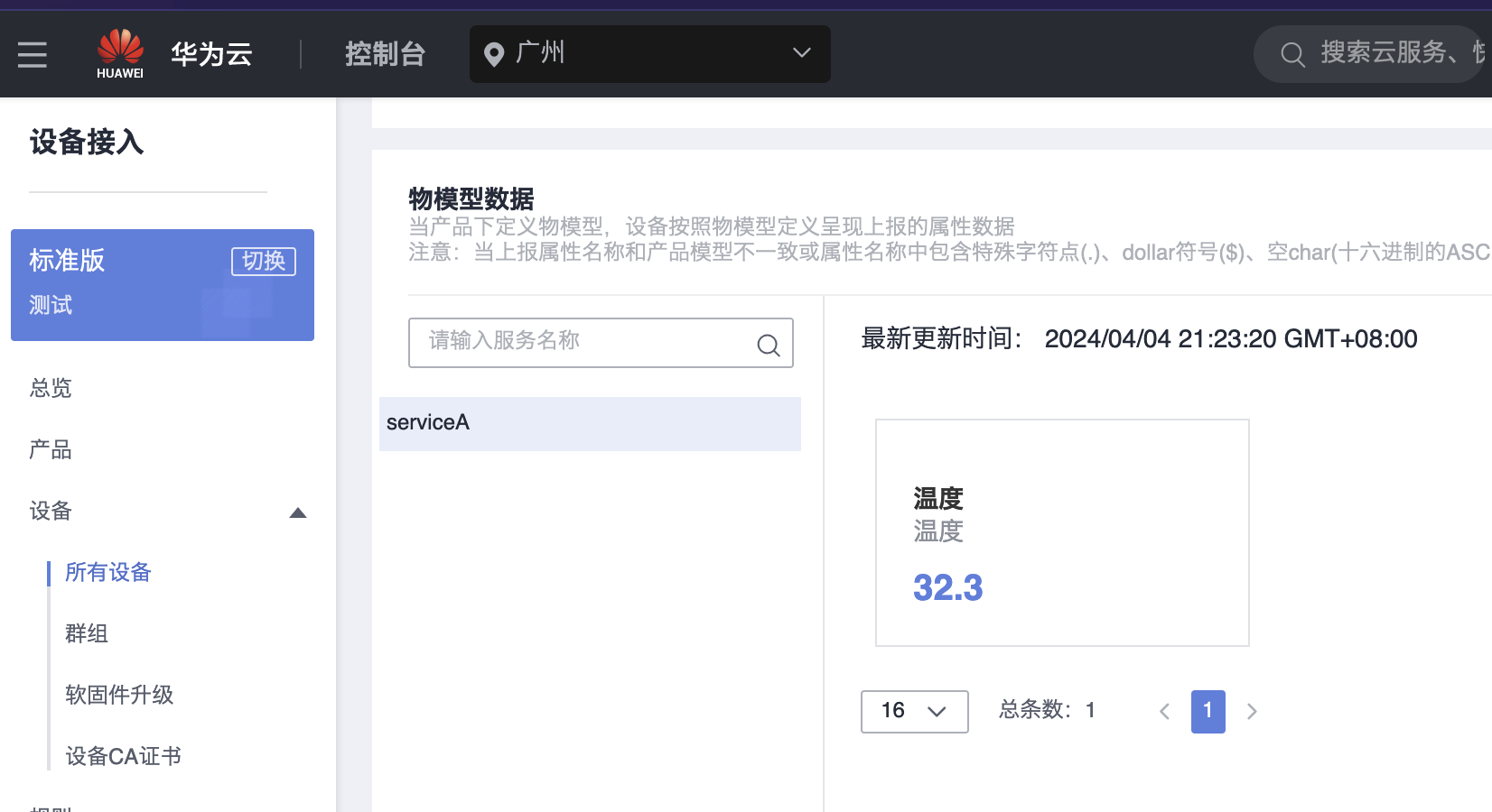

在网页控制台可以看到数据更新。
图 13
