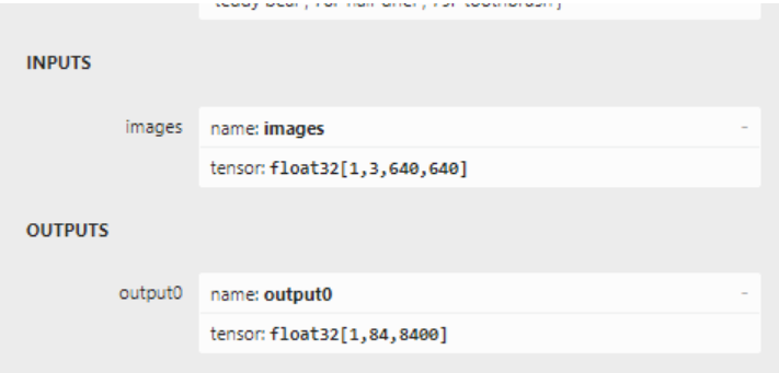

从输出信息中可以看出, yolov8n.pt原始模型的输出尺寸为 (1, 3, 640, 640),格式为 BCHW ,输出尺寸为 (1, 84, 8400) 。这个模型的更多信息,可以用 netron 工具进行可视化查看,在安装了netron后,可以执行如下命令打开yolov8n.onnx模型进行Web网络结构的查看:
(base) I:\yolov8\Yolov8_for_PyTorch>netron yolov8n.onnx
Serving 'yolov8x.onnx' at http://localhost:8080
可以看到,转化后的yolov8n.onnx模型输入的节点名称为images,输入张量的大小为[1,3,640,640] 。在将yolov8n.onnx模型上传到Atlas 500 Pro服务器上,执行如下命令进行模型转换:

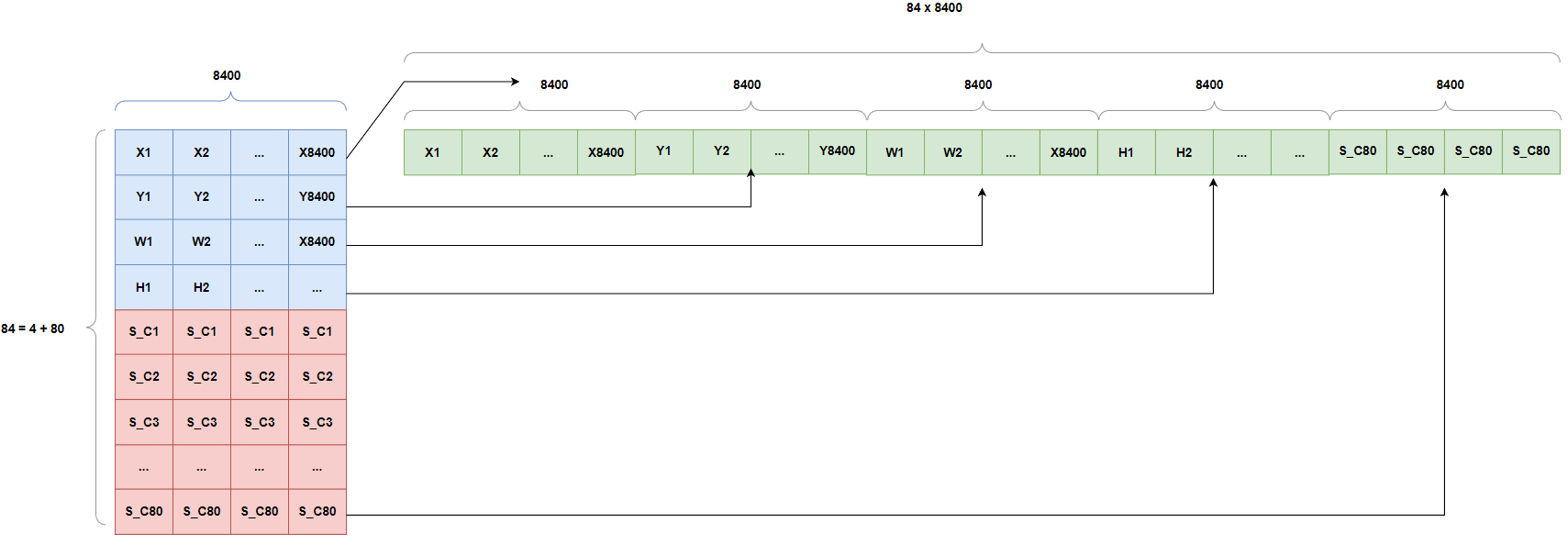

YOLOV8的输出尺寸为 (1, 84, 8400),其中的8400代表模型原始预测的对象检测框信息,即代码中用 size_t modelOutputBoxNum = 8400 ; 进行表示。而 84 代表 4个位的边界框预测值(x,y,w,h)位置信息和80个检测类别数,即 84 = 4 + 80 。由于模型检测结果是用内存连续的一维数组进行表示的,因此,需要根据yolov8输出尺寸的实际含义,来访问需要的数组内存地址来获取需要的值。根据资料显示,yolov8模型不另外对置信度进行预测, 而是采用类别里面最大的概率作为置信度的值,8400是yolov8模型各尺度输出特征图叠加之后的结果,一般推理不需要处理。下面给出模型尺寸和内存数组的映射示意图 :
即除首行外,将其他83行的每一行依次变换到首行的末尾构成一维数组,一维数组的大小位 8400 x 84 。遍历数组时,首先将8400个预测信息中的置信度获取到,即偏移offset=4个后,获取80个类别位中最大的值以及索引转化为置信度和类别ID。前4个代表x,y,w,预测框信息。对于个性化定制的模型,则需要修改 size_t classNum = 80; 即可,参考onnx输出尺寸[1,84,8400]中的84-4 = 80 , 比如自定义的模型输出为[1,26,8400],则 size_t classNum = 22 (26-4).

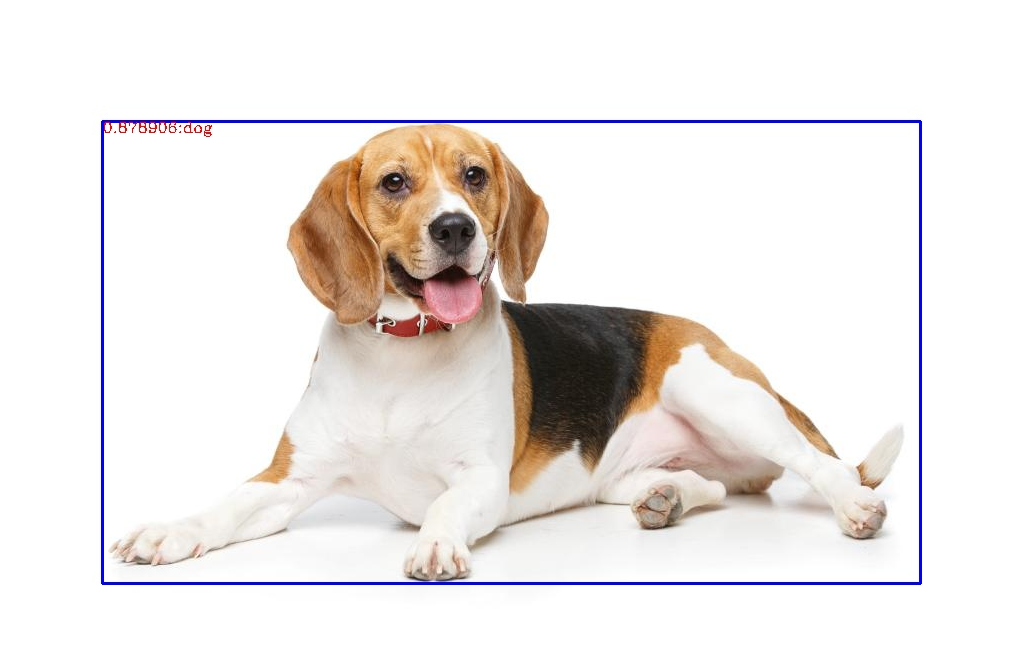

执行成功,控制台打印如下信息:
root@atlas500ai:/home/kztech/ascend-yolov8-sample-master/src# ../out/main
[INFO] Acl init ok
[INFO] Open device 0 ok
[INFO] Use default context currently
[INFO] dvpp init resource ok
[INFO] Load model ../model/yolov8n.om success
[INFO] Create model description success
[INFO] Create model(../model/yolov8n.om) output success
[INFO] Init model ../model/yolov8n.om success
[INFO] filter boxes by confidence threshold > 0.350000 success, boxes size is 10
[INFO] filter boxes by NMS threshold > 0.450000 success, result size is 1
[INFO] object detect [0.878906:dog] success
[INFO] Inference elapsed time : 0.038817 s , fps is 25.761685
