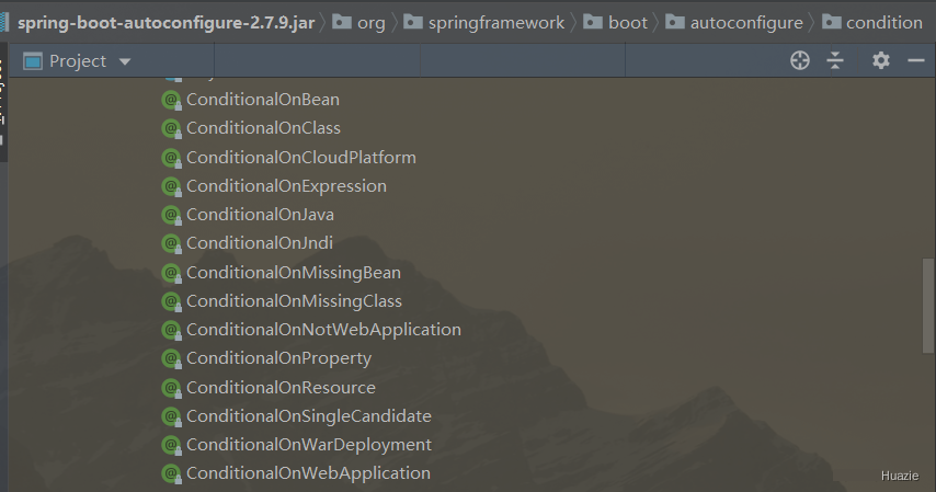

在 Spring Boot 的 autoconfigure 项目中提供了各类基于@Conditional 注解的衍生注解,它们均位于 spring-boot-autoconfigure 项目的 org.springframework.boot.autoconfigure.condition 包下,如下图所示:
上述有好几个条件注解,我们已经接触过了,下面我们再仔细介绍一下:
  • @ConditionalOnBean:当容器中有指定 Bean 的条件下。
  • @ConditionalOnClass:当 classpath 类路径下有指定类的条件下。
  • @ConditionalOnCloudPlatform:当指定的云平台处于 active 状态时。
  • @ConditionalOnExpression:基于 SpEL 表达式的条件判断。
  • @ConditionalOnJava:基于 JVM 版本作为判断条件。
  • @ConditionalOnJndi:在 JNDI 存在的条件下查找指定的位置。
  • @ConditionalOnMissingBean:当容器里没有指定 Bean 的条件。
  • @ConditionalOnMissingClass:当类路径下没有指定类的条件下。
  • @ConditionalOnNotWebApplication:当项目不是一个 Web 项目的条件下。
  • @ConditionalOnProperty:当指定的属性有指定的值的条件下。
  • @ConditionalOnResource:类路径是否有指定的值。
  • @ConditionalOnSingleCandidate:当指定的 Bean 在容器中只有一个,或者有多个但是指定了首选的 Bean。
  • @ConditionalOnWarDeployment :当应用以 War 包形式部署时(例如在 Tomcat、Jetty 等 Web 服务器中)
  • @ConditionalOnWebApplication:当项目是一个 Web 项目的条件下

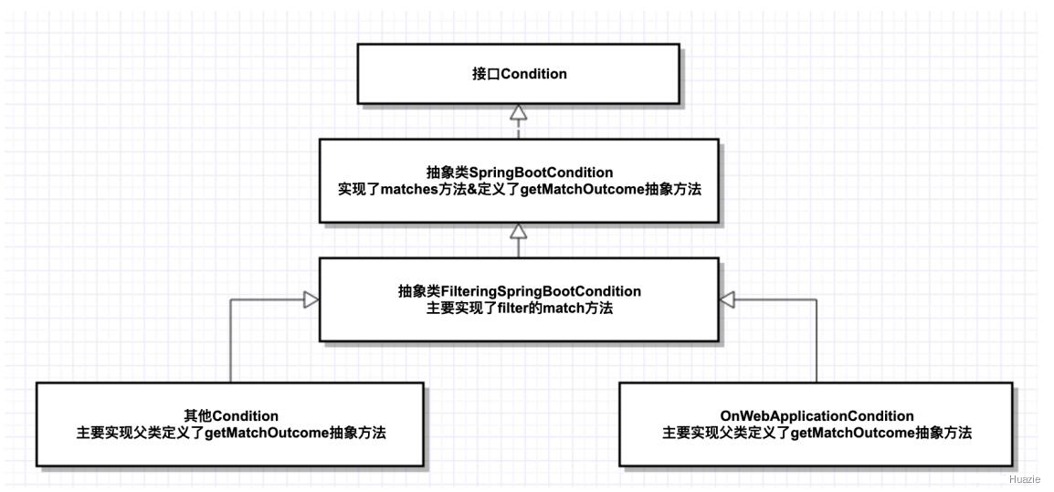

了解了条件类的相关内容后,我们可以用如下图来表示 Condition 接口相关功能及实现类:
