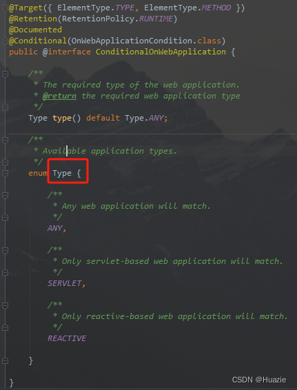

    应用类型枚举可以查看 @ConditionalOnWebApplication 注解获取,如下所示:

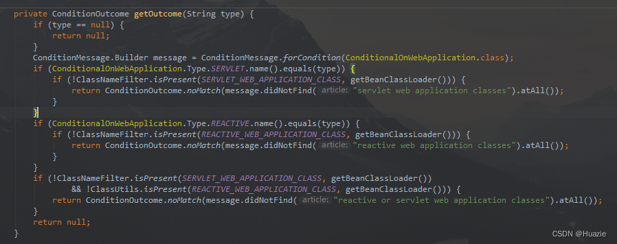

  • 最后,调用 getOutcome 方法,并传入上述获取的应用类型枚举值 type:
    • 如果 type 是 SERVLET, 则判断 org.springframework.web.context.support.GenericWebApplicationContext 是否存在;
      如果不存在,则返回一个未满足过滤匹配条件的 ConditionOutcome 对象【其中包含 did not find servlet web application classes 的信息 】。
    • 如果 type 是 REACTIVE,则判断 org.springframework.web.reactive.HandlerResult 是否存在;
      如果不存在,则返回一个未满足过滤匹配条件的 ConditionOutcome 对象【其中包含 did not find reactive web application classes 的信息 】。
    • 如果 org.springframework.web.context.support.GenericWebApplicationContext 不存在且 org.springframework.web.reactive.HandlerResult 也不存在,则返回一个未满足过滤匹配条件的 ConditionOutcome 对象【其中包含 did not find reactive or servlet web application classes 的信息 】。
    • 如果都存在,则直接返回 null。
