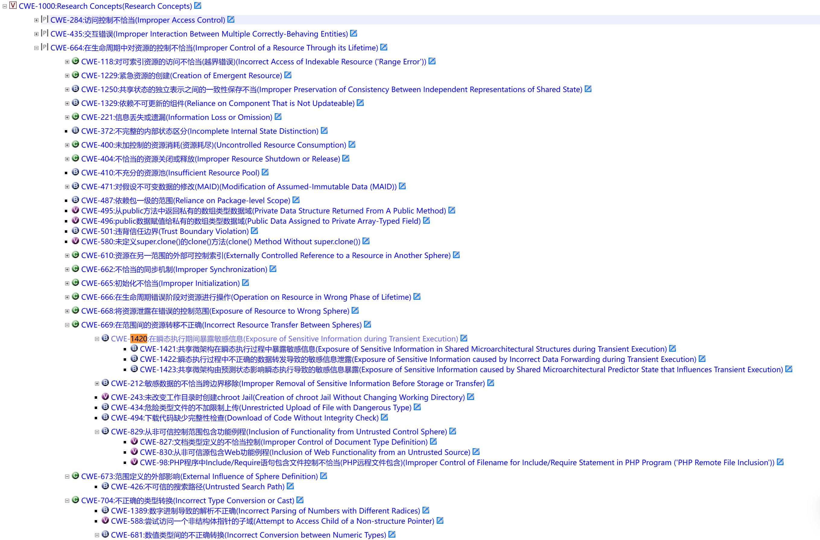

2.1. 瞬态执行漏洞
新增的 4 个与硬件微架构相关的弱点:

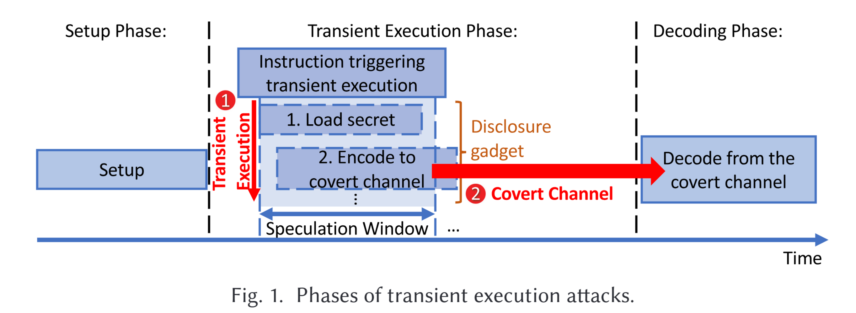

瞬态执行攻击,也称为推测执行攻击,在过去几年中引起了人们的极大兴趣,因为它们会导致关键数据泄露。自2018年1月首次披露Spectre和Meltdown攻击以来,已经针对不同的处理器展示了许多新的瞬态执行攻击类型。
瞬态执行攻击由两个主要组成部分组成:瞬态执行本身和用于实际过滤信息的隐蔽通道。
瞬态执行是现代处理器的基本特征的结果,这些特征旨在提高性能和效率,而隐蔽通道是由于微架构组件的时间和空间共享而产生的意外信息泄漏通道。
在过去的几十年里,计算机架构师一直在努力提高计算系统的性能。在各种处理器微架构中引入了不同的优化来提高性能,包括流水线、无序执行和分支预测。有些优化需要对执行的指令,这导致某些指令的瞬时执行。在指令集体系结构(ISA)级别,当今的处理器运行正常并返回正确的结果。然而,在当今的大多数处理器中,复杂的底层微体系结构状态在瞬态执行过程中会被修改,即使ISA级别没有泄漏,数据也可能从这些微体系结构中泄漏。
例如,在等待条件分支被解析的同时,分支预测用于预测该分支是否将被采用,并且处理器在分支的结果已知之前开始沿着预测的控制流路径推测执行。指令的这种推测性执行导致处理器的微体系结构状态被修改,即使指令是沿着错误推测的控制流路径执行的。沿着错误推测的路径执行指令被称为瞬态执行(因为指令是瞬态执行的)。理想情况下,如果存在错误推测,应该会消失而没有副作用。当检测到错误推测时,应该清除体系结构和微体系结构的副作用, 但在当今的大多数处理器中都没有这样做,这导致了瞬态执行攻击。
瞬态执行与隐蔽通道相结合会导致瞬态执行攻击,从而危及系统的机密性。如图所示,在这种攻击过程中,机密(也称为敏感数据)在瞬态执行期间是可用的——这将瞬态执行攻击与传统的隐蔽通道攻击区分开来,在传统的隐蔽信道攻击中,数据被认为总是对发送方可用,而不仅仅是在瞬态执行过程中。在瞬态执行期间访问秘密数据后并将其编码到隐蔽通道中,然后攻击者可以从隐蔽通道中提取(即解码)机密数据。
CVE 信息数据库中,与英特尔产品信息的漏洞:
  • 在 2018 年 14 个 CVE ID 中,瞬态执行攻击被分配了 9 个;
  • 在 2019 年 9 个 CVE ID 中,瞬态执行攻击被分配了 4 个。
  • 这些攻击还会影响其他供应商,如 AMD 或 Arm。

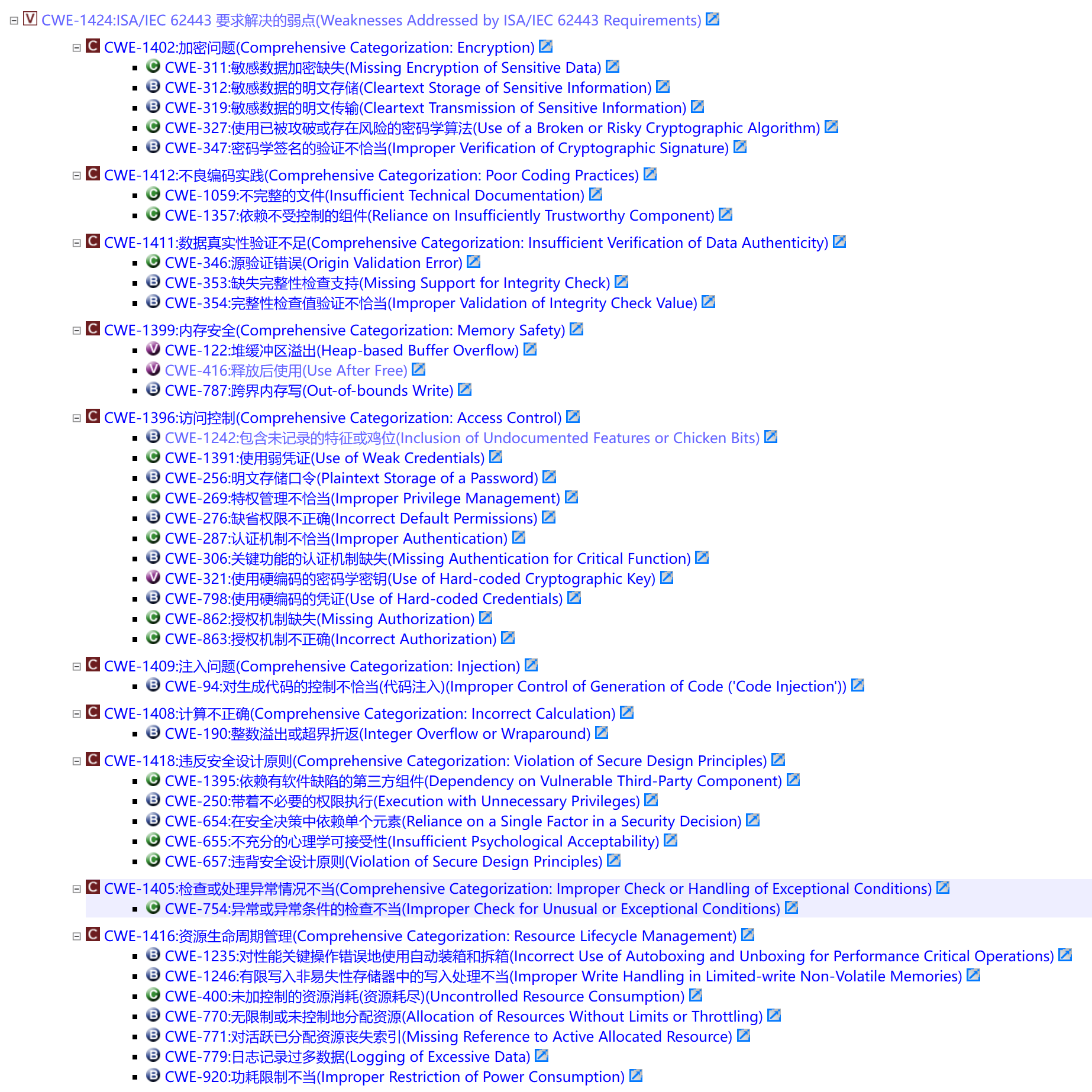

新增的 CWE-1424:ISA/IEC 62443 要求解决的弱点视图,给出了 ISA/IEC 62443 标准中涉及的弱点,也是我们需要在开发和检测中需要关注的问题。关于 ISA/IEC 62443 后面我们再做进一步的介绍。这里先对视图所涵盖的弱点做个介绍。
为了更好的分析这个视图,我们按照 CWE-1400:软件安全保障综合分类 中的分类,将所属的 CWE 进行了分类,如下图。有关缺陷的分类可以参考 《应用软件的缺陷分类》 中关于 CWE-1400:软件安全保障综合分类的介绍。

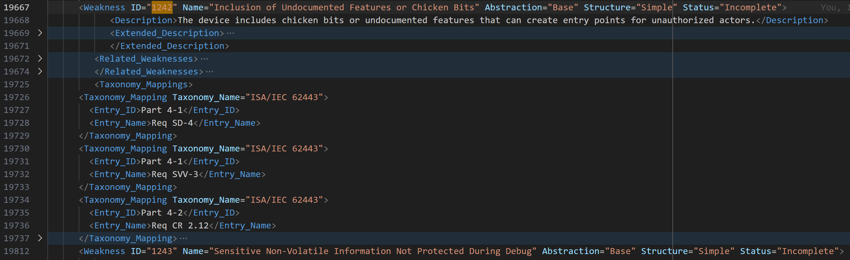

CWE-1424:ISA/IEC 62443 要求解决的弱点视图,并不是通过在 CWE 中 Relationships 节点下增加关联关系来定义这个视图的。而是利用 xml 的 xpath 来给出了这个视图下的关联 CWE 节点。这个 xpath 的表达式是定义在 CWE 节点的 Filter 节点,CWE-1424:ISA/IEC 62443 要求解决的弱点视图的节点定义如下。
    <View ID="1424" Name="Weaknesses Addressed by ISA/IEC 62443 Requirements" Type="Implicit" Status="Draft">
         <Objective>This view (slice) covers weaknesses that are addressed by following requirements in the ISA/IEC 62443 series of standards for industrial automation and control systems (IACS). Members of the CWE ICS/OT SIG analyzed a set of CWEs and mapped them to specific requirements covered by ISA/IEC 62443. These mappings are recorded in Taxonomy_Mapping elements.</Objective>
         <Filter>/Weakness_Catalog/Weaknesses/Weakness[./Taxonomy_Mappings/Taxonomy_Mapping/@Taxonomy_Name='ISA/IEC 62443']</Filter>
         <Mapping_Notes>
            <Usage>Prohibited</Usage>
            <Rationale>This entry is a View. Views are not weaknesses and therefore inappropriate to describe the root causes of vulnerabilities.</Rationale>
            <Comments>Use this View or other Views to search and navigate for the appropriate weakness.</Comments>
            <Reasons>
               <Reason Type="View"/>
            </Reasons>
         </Mapping_Notes>
	 <Notes>
	   <Note Type="Maintenance">The Taxonomy_Mappings to ISA/IEC 62443 were added between CWE 4.9 and CWE 4.14, but some mappings are still under review and might change in future CWE versions. These draft mappings were performed by members of the "Mapping CWE to 62443" subgroup of the CWE ICS/OT Special Interest Group (SIG).</Note>
	 </Notes>
    </View>
从 Filter 的值
可以看到这些关联关系是维护在 CWE 节点的 Taxonomy_Mapping 且属性Taxonomy_Name 值为 ISA/IEC 62443。以CWE-1242:包含未记录的特征或鸡位(Inclusion of Undocumented Features or Chicken Bits) 为例。

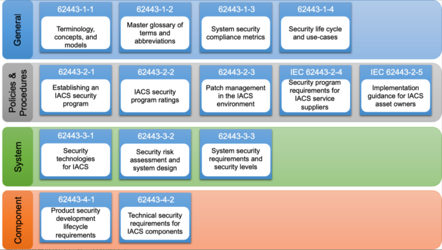

3.3. 标准的结构
IEC 62443系列标准的文件包括四个标准系列:通用、政策和程序、系统、组件。
  • 通用
    该类别(IEC 62443-1-x)的部分包括四份文件。描述了工业自动化和控制系统(IACS)网络安全的通用方面的内容,如术语、概念、模型、缩略语、系统符合性度量及工控设备的安全生命周期。
    • 1-1 部分 - 术语、概念和模型:介绍了整个系列使用的概念和模型。
    • 1-2 部分 - 术语表和定义:是整个系列中使用的术语和缩写的列表。
    • 1-3 部分 - 系统安全一致性指标:描述了一种开发从标准中的流程和技术要求派生的定量指标的方法。
    • 1-4 部分 - IACS 安全生命周期和用例:提供了对 IACS 安全性底层生命周期的更详细描述,以及说明各种应用程序的几个用例。
  • 政策和程序
    该类别(IEC 62443-2-x)的部分包括五份文件。规定了IACS安全管理系统的要求、安全管理系统实施指南、IACS环境中补丁更新管理以及对资产所有者和服务提供商的安全程序(SP)要求。
    • 2-1 部分 - 建立 IACS 安全性程序:描述了定义和实施有效的IACS网络安全管理系统所需的内容。
    • 2-2 部分 - IACS 安全计划评级:提供了一种根据 ISA/IEC 62443 系列标准中的要求评估操作 IACS 提供的保护级别的方法。
    • 2-3 部分 - IACS 环境中的补丁管理:提供有关 IACS 补丁管理的指导。
    • 2-4 部分 - IACS 服务提供商的安全计划要求:指定了对 IACS 服务提供商(如系统集成商或维护提供商)的要求。
    • 2-5 部分:IACS 资产所有者实施指南:提供制定有效的 IACS 网络安全计划指导。
  • 系统
    该类别(IEC 62443-3-x)的部分包括三份文件。提供了系统安全要求、安全等级和安全风险管理以及系统设计的基本指导和原则。包括将整体工业自动化和控制系统设计分配到各个区域(Zone)和管道 (Conduit) 的方法,以及安全等级(Security Level)的定义和要求。
    • 3-1 部分 - IACS 安全技术: 描述了各种安全技术在 IACS 环境中的应用。
    • 3-2 部分 - 安全风险评估系统设计: 涉及IACS的网络安全风险评估和系统设计。该标准的输出是区域和管道模型以及相关的风险评估和目标安全级别。这些都记录在网络安全要求规范中。该标准主要针对资产所有者和系统集成商。
    • 3-3 部分 - 系统安全要求和安全级别: 介绍了基于安全级别的 IACS 系统的要求。主要受众包括控制系统供应商、系统集成商和资产所有者。
  • 组件
    该类别(IEC 62443-4-x)的部分包括两份文件。
    • 4-1 部分 - 产品安全开发生命周期要求: 描述产品开发人员的安全开发生命周期的要求。主要受众包括控制系统和组件产品的供应商。
    • 4-2 部分 - IACS 组件的技术安全要求: 描述基于安全级别的 IACS 组件的要求。组件包括嵌入式设备、主机设备、网络设备和软件应用程序。

从前面的介绍,可以看到 ISA/IEC 62443 的系列规范是工业自动化和控制系统中保障安全的非常重要的规范。CWE 的"62443 与 CWE 的映射"工作组,这次只发布了研究中的部分成果。
目前对应的 CWE 弱点有 39 个。
CWE1400分类 ISA/IEC 62443 规范 映射的CWE数量
CWE-1402:加密问题 5
CWE-1412:不良编码实践 2
CWE-1411:数据真实性验证不足 3
CWE-1399:内存安全 3
CWE-1396:访问控制 11
CWE-1409:注入问题 1
CWE-1408:计算不正确 1
CWE-1418:违反安全设计原则 5
CWE-1405:检查或处理异常情况不当 1
CWE-1416:资源生命周期管理 7
汇总 39
