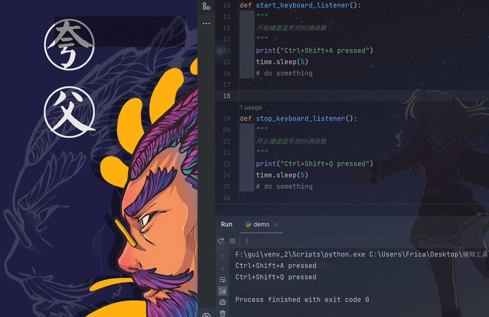

键盘监听 实现✨✨
因为本篇文章需要实现的是监听键盘操作,所以需要关心的是 keyboard 的两个操作:
  • keyboard.add_hotkey:注册热键,接受一个热键和回调函数;
  • keyboard.wait:监听程序,直到给定的键被按下。
代码
代码释义
这段代码使用了keyboard模块来监听键盘事件,并通过热键来触发回调函数。它的主要作用是:
  1. 定义了两个回调函数start_keyboard_listener和stop_keyboard_listener,分别用于开始和停止键盘监听;
  2. 使用keyboard.add_hotkey函数注册热键,将热键和相应的回调函数绑定起来。在本例中,按下Ctrl+Shift+A将调用start_keyboard_listener,按下Ctrl+Shift+Q将调用stop_keyboard_listener;
  3. 在主程序中,通过keyboard.wait('ctrl+c')进入监听状态,等待用户按下Ctrl+C来终止程序。
请注意,代码中的time.sleep(5)用于模拟执行某些操作时的时间延迟,可以根据需要进行调整或移除。
另外,except KeyboardInterrupt用于捕获用户按下Ctrl+C的中断信号,以便优雅地退出程序或执行相应的处理逻辑。
import time
import keyboard
def start_keyboard_listener():
    开始键盘监听的回调函数
    print("Ctrl+Shift+A pressed")
    time.sleep(5)
    # do something
def stop_keyboard_listener():
    停止键盘监听的回调函数
    print("Ctrl+Shift+Q pressed")
    time.sleep(5)
    # do something
# 注册热键,设置回调函数
keyboard.add_hotkey('Ctrl+Shift+A', start_keyboard_listener)
keyboard.add_hotkey('Ctrl+Shift+Q', stop_keyboard_listener)
# 进入监听状态
try:
except KeyboardInterrupt:
运行效果
可以清楚的看到(看坐上角的 键盘显示),
  • 当按下键盘的 Ctrl + Shift + A 时候,执行了start_keyboard_listener函数;
  • 当按下键盘的 Ctrl + Shift + Q 时候,执行了 stop_keyboard_listener函数。
