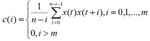

①计算自相函数估计值,c[i],i=0,1,…,K-1,K是2的整数次幂(如K=1024),且K远大于阶次m,由于MA序列自相关函数具有截尾性质,所以令当i>m时c[i]=0,即,
其中n是时间序列x(t)的长度。

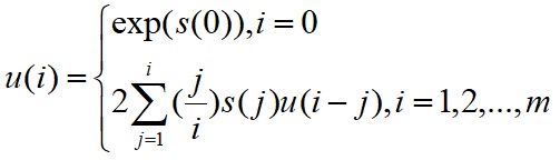

⑤求U=[u(0), u(1), …, u(m)]序列,
⑥求MA(m)模型系数b(i), i=0,1,2,…,m,
b(i),b(0)≡1,i=0,1,…,m,是用复倒谱法恢复的最小相位序列,即MA(m)模型的参数。

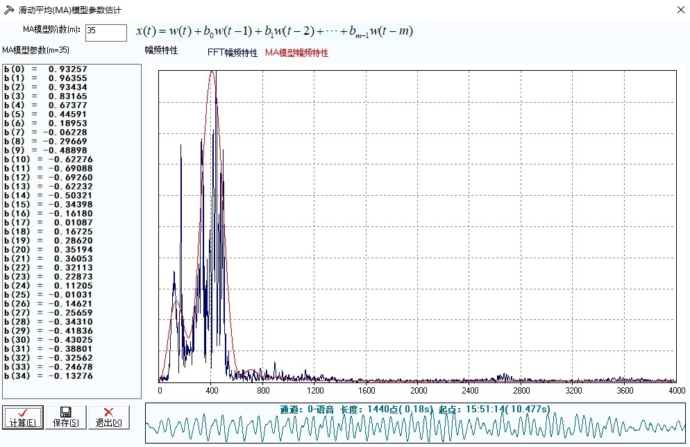

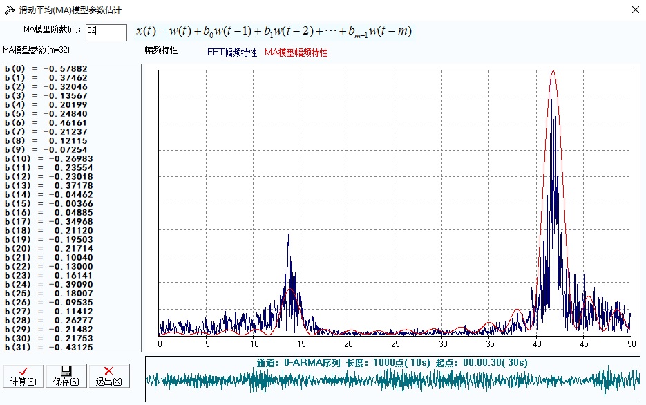

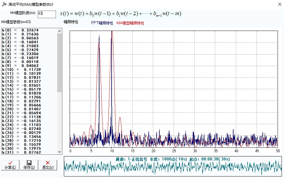

MA模型参数估计,菜单操作:《分析》→《通用分析》→《MA模型估计》,出现如下对话框,
在对话框中输入合适的MA模型阶数m,回车或者点击 “计算”按钮,可以重新按照新的阶数估计MA模型参数,并计算MA模型估计的功率谱(红色曲线),并与之对照绘制出用周期图法估计的功率谱(蓝色曲线)。左边的列表框里显示模型参数,可通过点击“保存”按钮将参数保存到指定的文件之中。这里MA模型阶次取值范围是[1,256]之间的整数。
