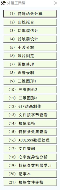

软件操作:《工具箱》->《外部工具》,弹出如下对话框:

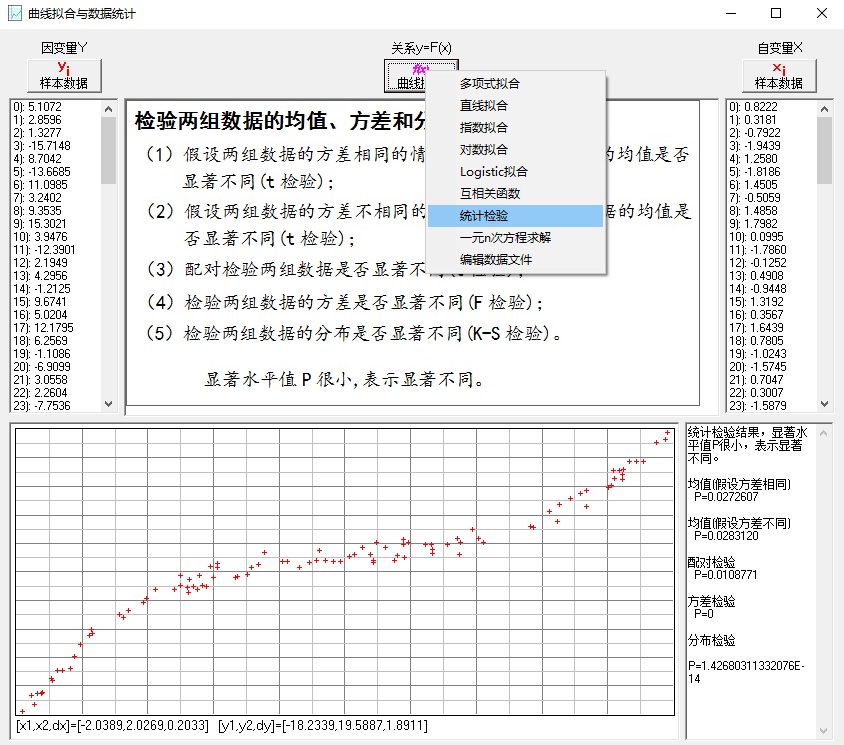

选择其中《曲线拟合》,出现软件界面并选择《统计检验》,对左右两边的数据进行检验。
两组样本数据文件存储在文本文件之中(*.txt,ANSI编码的),有两列数据,分别代表两组样本数据。软件受限制的是两组数据的长度须相等,但不影响配对检验。
