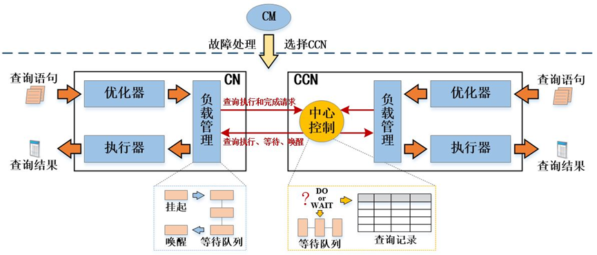

    另外,为保证多CN场景下的内存可控,设计实现CCN用于查询的统一调度,以此保证所有CN上运行的查询使用内存之和不会超过内存上限,进而导致内存不足,引发报错。CM在第一次集群启动时,通过集群部署形式,选择编号最小的CN作为CCN,CCN故障之后,由CM选择新的CCN进行替换。
    CCN管控与CN管控间差异及优劣:
    • CN管控查询由各CN单独调度,各CN间互相不感知负载情况,无法准确感知和控制整个集群并发,内存管控效果有限,有可能出现内存报错;
    • CCN管控查询由CCN统一调度,结合DN内存负反馈机制,CCN可以感知集群整体负载,内存管控更加精准,可以消除内存不足报错;
    • CCN管控涉及CN与CCN之间的通信,通信延迟可能带来查询性能的不稳定;通信延迟与网络环境及查询并发度有关,大概10ms~ 1s不等;
    • CCN管控相对CN管控逻辑更加复杂,除涉及资源池内存/并发管控外,还包含CCN全局内存管控,在作业管控和唤醒时都需要进行两层逻辑判断;
    • CCN管控因为所有查询都需要由CCN统一调度,因此管控时发生所冲突的可能性就更大。
    综上所述,CN管控对查询性能影响较小,但是内存管控效果有限,CCN管控对查询性能影响可能较大,但是可以实现内存精准管控,消除内存不足报错。
