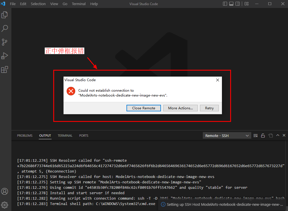

  1. 正中弹框报错截图
    这个报错一定程度上能看出问题所在,但是大部分场景下,这里只会包一个无法连接,看不出任何错误信息,所以下面的2/3条信息也是必须要反馈的。

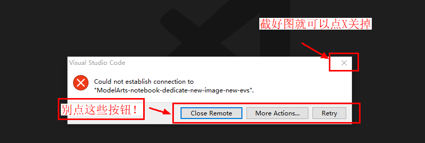

    另外,这个弹框不要点下面的按钮,没有用,截好图保存好图,直接点右上角X号关掉就行

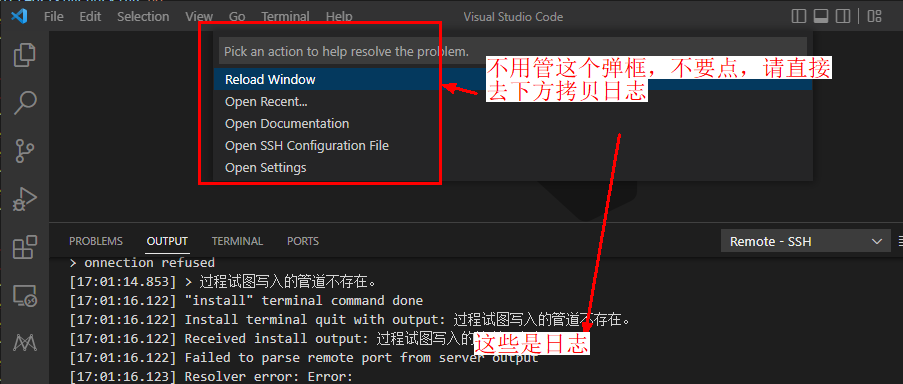

    关掉后上方弹出的这些也不用管,不要点,直接去下面拷贝日志

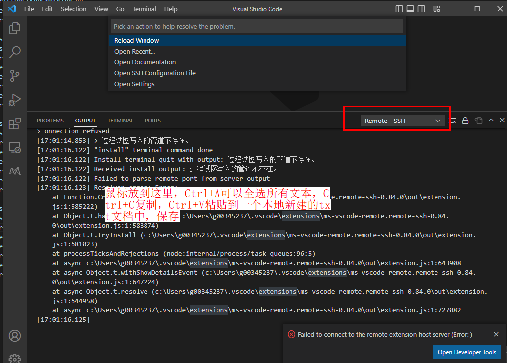

  2. (最重要)详细连接日志
    关掉正中弹窗后,我们才能去拷贝日志,注意这里日志要全,不要截图!直接拷贝出全量文本!

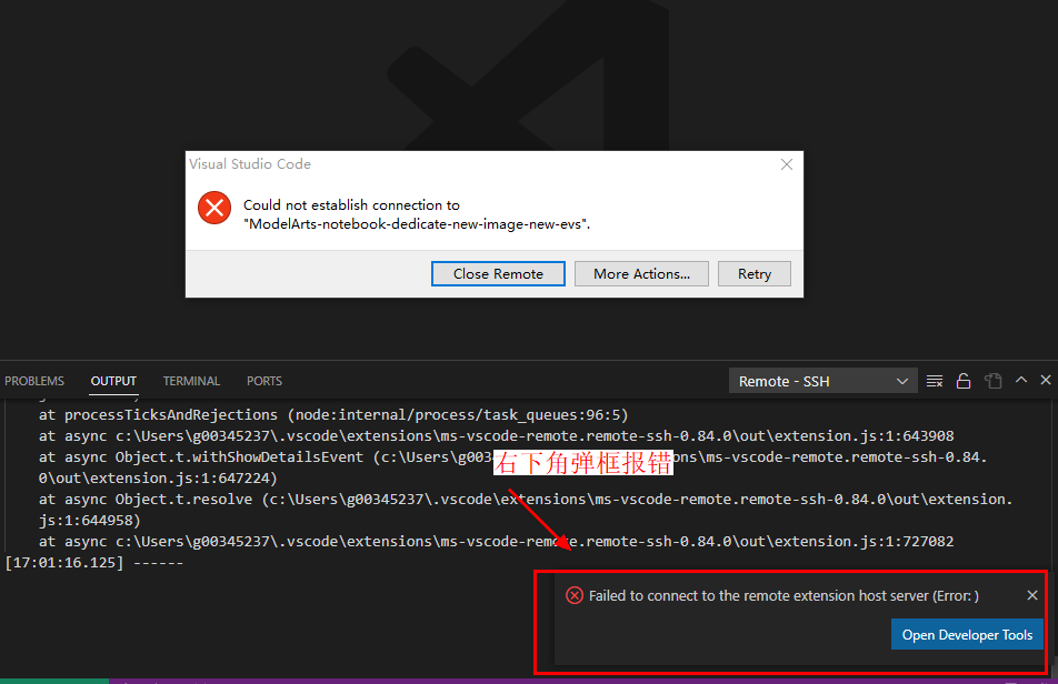

  3. 右下角弹框报错截图
    这个报错信息通常比正中弹框信息稍多,能一定程度辅助定位,配合上一步反馈的日志,通常可以看出问题原因。

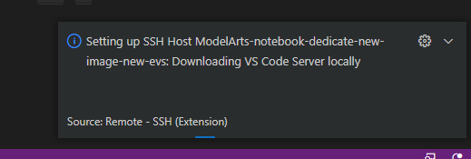

    有时候连接可能右下角没有报错但是连接也一直没有成功,此时可以截图弹框,但是请务必展开弹框完整信息后再截图
    未展开的样子(无法看到全部):
    请点击右边的向上箭头,展开信息:
    展开的样子,此时可截图:

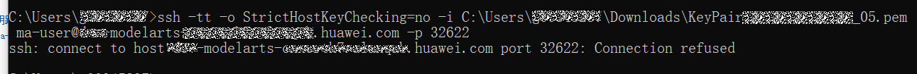

1. 先确定云端的实例是否能连通(可定界是实例本身问题还是VS Code的问题)
cmd打开命令行窗口,手工执行ssh命令,检测远端实例的连通性
ssh -tt -o StrictHostKeyChecking=no -i ${IdentityFile} ${User}@${HostName} -p ${Port}
参数说明:
IdentityFile:本地密钥路径
User:用户名,ma-user
HostName:实例的连接域名,可在Console的notebook详情页查看
Port:端口号,可在Console的notebook详情页查看
执行样例如下:
如果连不上,说明实例不OK了,请确认本地网络是否OK(百度是否能打开), 并确认Notebook实例是否是运行中?如果网络和实例状态都OK,还是连不上,基础排查完毕,将第一步采集的信息反馈给华为客服人员,等待后端定位。
