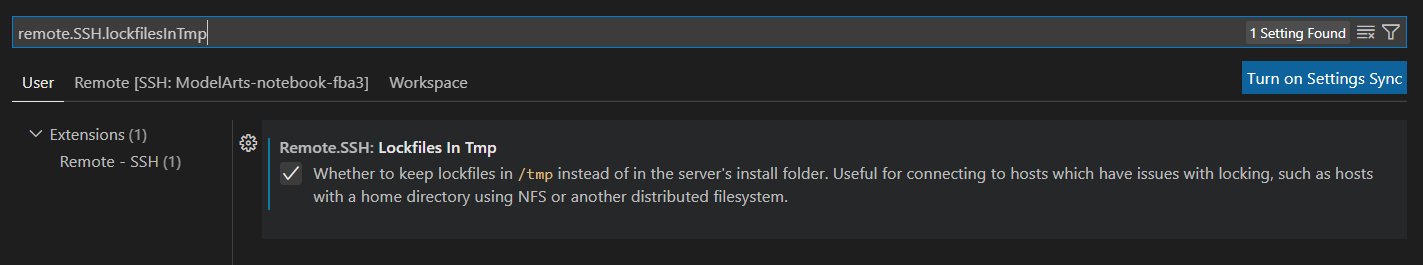

    打开VS Code Settings
    1)搜索 Lockfiles in Tmp 勾选该选项,可以解决在nfs场景下获取文件锁失败的问题。

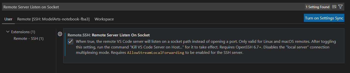

    2)搜索 Remote server listen on socket 勾选该选项,可以解决多人同一个版本连接实例冲突的部分问题。

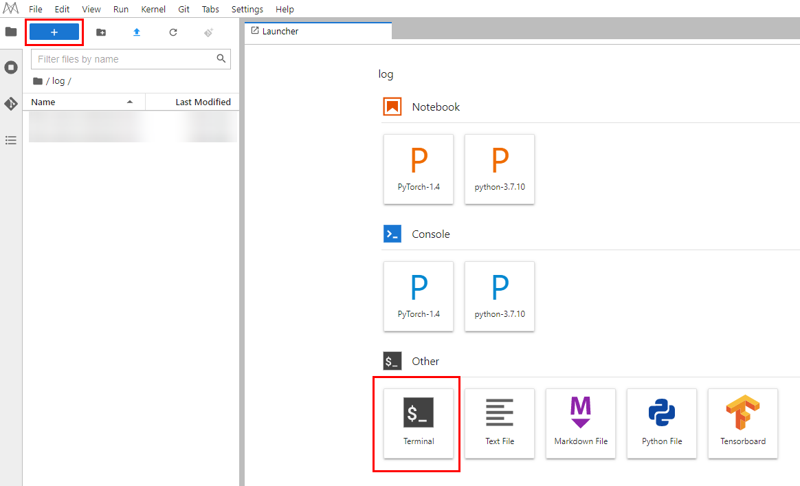

  • 方法一:在网页上打开notebook -> 进入Terminal

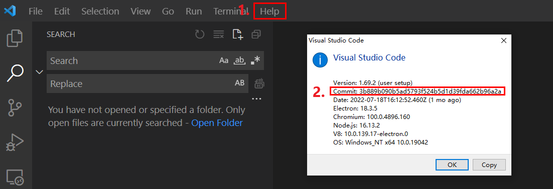

1)查看VSCode版本号
打开VS Code -> 单击Help -> 单击About -> 复制Commit的值
2)连接远端环境
3)执行删除vscode-server命令
rm -rf /home/ma-user/.vscode-server/bin/VSCode版本号
4)重新进行远程连接

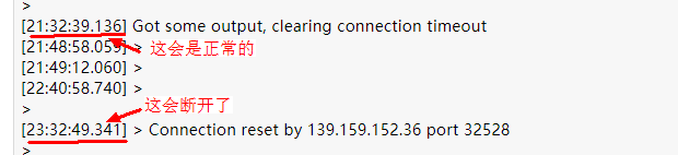

问题5:VS Code连接上后长时间未操作,连接自动断开
VS Code ssh连接使用完后,窗口未关闭,隔夜来操作发现VS Code在重连环境,无弹窗报错。左下角显示如下图:
问题原因:
查看VS Code Remote-SSH日志发现,连接在大约2小时后断开了:
分析结论:用户ssh交互操作停止后一段时间,防火墙对于空闲链接进行了断开操作,后台的实例运行是一直稳定的,重连即可再次连上。
具体如下:
  1. ssh默认配置中不存在超时主动断连的动作,但是防火墙会关闭超时空闲连接
    (参考:http://bluebiu.com/blog/linux-ssh-session-alive.html)

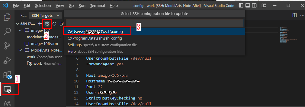

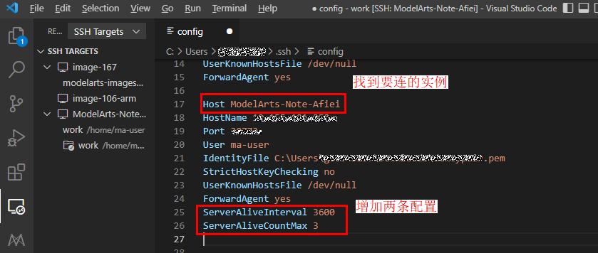

    按照图示顺序点击打开VS Code ssh config配置文件
    找到自己连接的远端开发环境配置项,增加配置信息:
    配置信息示例如下:
Host ModelArts-xx
  ServerAliveInterval 3600  # 增加这个配置,单位是秒,每1h向服务端主动发个包
  ServerAliveCountMax 3  # 增加这个配置,3次发包均无响应会断开连接
比如防火墙配置是2小时空闲就关闭连接,那我们客户端配置ServerAliveInterval小于2小时(比如1小时),就可以避免防火墙将连接断开。

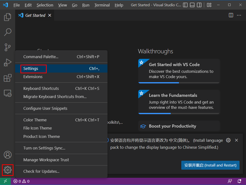

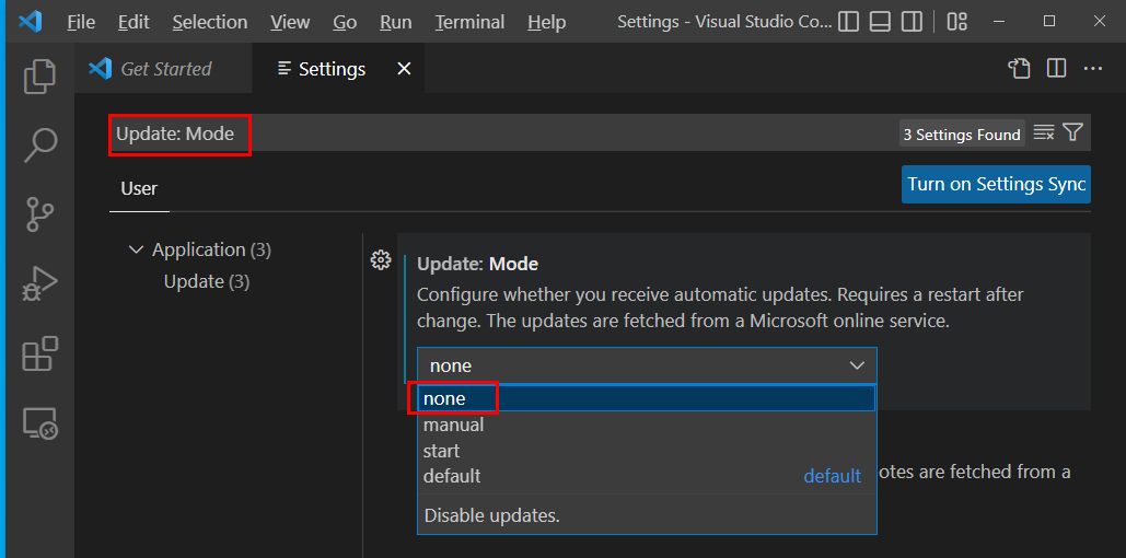

问题6:由于VS Code自动升级后,导致远程连接时间过长
问题原因:需要重新下载新版VSCode-server
解决方法:禁止VS Code自动升级,点击左下角image.png
选择Settings项,搜索Update: Mode,将其设置为none
