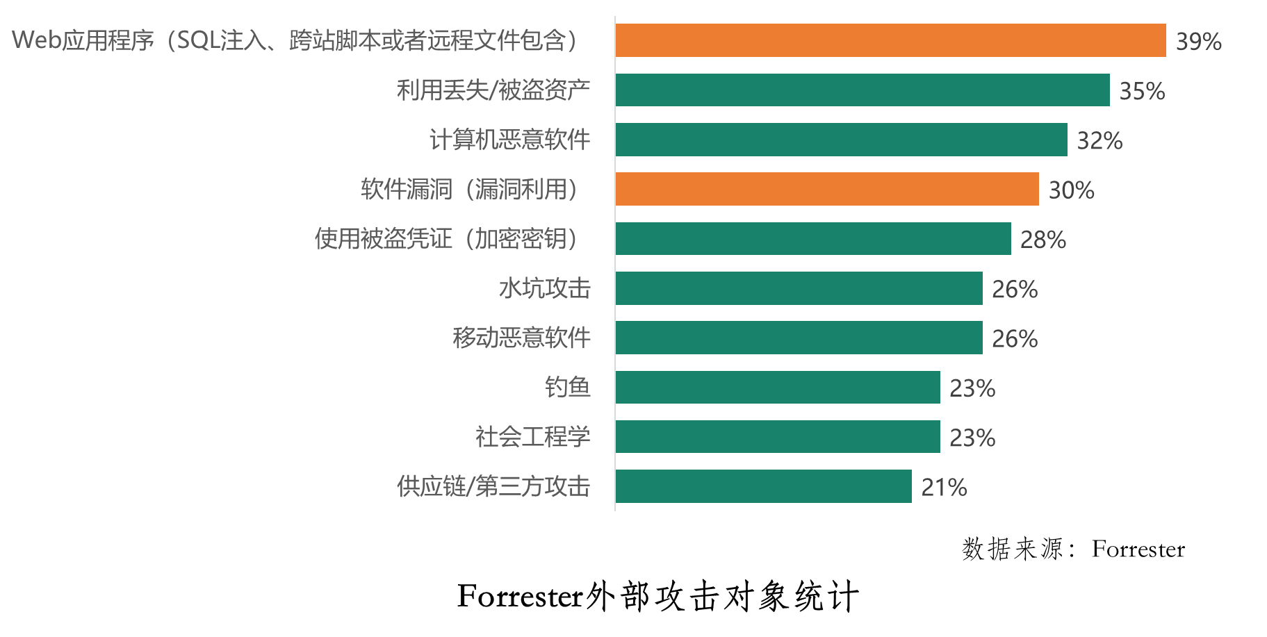

在Forrester 2020年发布的调查报告统计《 The State Of Application Security, 2020》中显示,在 480家全球企业已经确认的外部攻击中,针对Web应用程序是位于首位,占比39%,攻击 Web 应用程序主要指基于程序的 SQL 注入、跨站脚本或者远程文件包含攻击。针对软件漏洞攻击占比30%,主要指对于安全漏洞的利用攻击。
