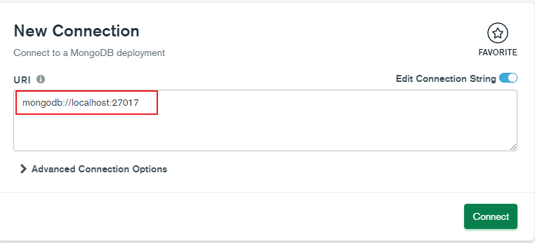

测试方法如下:(这里的baseUrl是依据之前数据库的地址,也可以在可视化界面中查看要连接的数据库url)
const MongoClient = require('mongodb').MongoClient;
const baseUrl = 'mongodb://127.0.0.1:27017/mongodbTest'

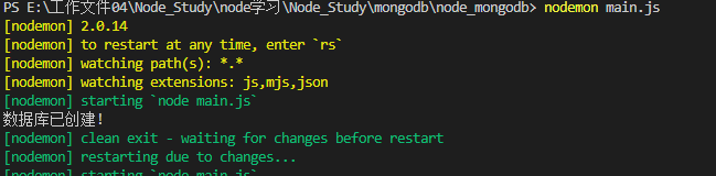

运行:

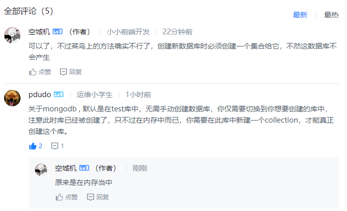

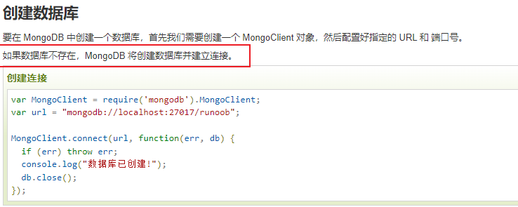

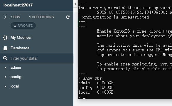

但其实此时数据库mongodbTest没有创建出来,在可视化界面compass或者cmd中都没有
然后,我在网上找了半天,发现这只是连接到了27017那里,没有将不存在的数据库创建出来。(这里菜鸟教程上的代码应该是不对的)

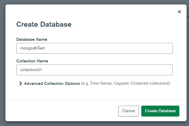

所以这里自己先手动创建一个数据库吧,可以在可视化界面中创建,简单一点,然后可以在数据库中再创建一个集合。
慢着,接下来我去mongodb官网进行了一波搜索,终于成功用代码创建上了数据库了,并且菜鸟上的方法确实不行了。
PS: 这里发了一波沸点,还有掘友给了比较完整的回复,哈哈哈
在之前的测试连接方法中可以稍作修改,使用async和await来进行,这样让代码看上去更舒服一些。

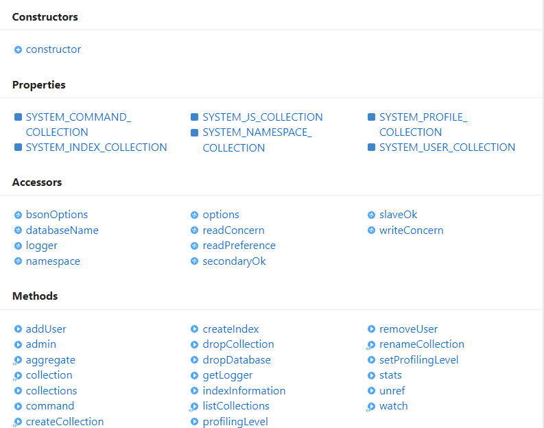

mongodb官方API:https://mongodb.github.io/node-mongodb-native/4.5/
这里用到了MongoClient.db方法,此方法会使用或者建立一个数据库,但是,如果没有给这个数据库创建集合,那么此数据库也不会生成出来的。

上面对数据库和集合列表简单使用完了之后,可以对单个集合进行操作。
PS: 对于数据库db的操作方法可以参考具体的API文档,里面的方法也比较全面

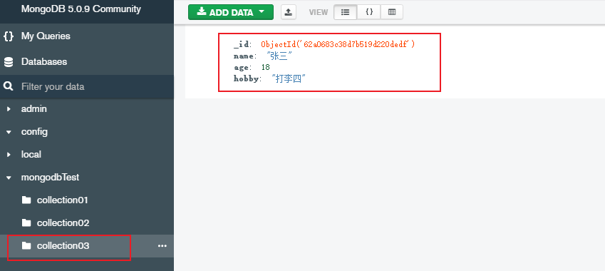

创建集合并插入数据
这里使用db中的createCollection方法,可以用来创建新的集合
createCollection方法参数:
参数 作用
name 创建集合的名称
Optional 命令可选设置
callback 回调方法,Callback<Collection<TSchema>>
测试代码:
// 创建新集合
db.createCollection('collection03', { autoIndexId: true }, (err, res)=>{
    if (err) console.log('集合创建失败');
    console.log(res.collectionName)  // collection03
创建完一个空集合后,就该给此集合插入数据了
在mongodb中,集合中大部分都是文档,或者前端可以看成键值对的JSON数据
实例:定义一个文档,并使用insertOne插入到目标集合当中:
// 使用集合collection03
let c3 = db.collection('collection03');
// 定义文档
let doc = {
    age: 18,
    hobby: '打李四',
// 将文档插入集合

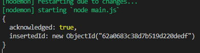

const result = await c3.insertOne(doc);
insertOne插入如果成功,将会返回当前文档在集合中的id

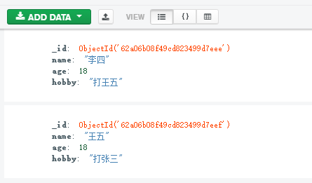

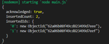

接下来试试插入文档数组:
let doc = [
        age: 18,
        hobby: '打王五',
        age: 18,
        hobby: '打张三',
// 将文档插入集合
const result = await c3.insertMany(doc);

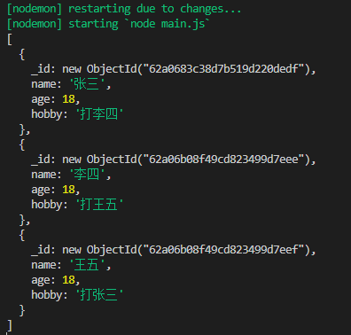

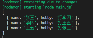

示例: 这里需要用toArray转换一下,或者也可以使用回调方法查看
// 读取集合中数据
const res = await c3.find().toArray();
console.log(res)

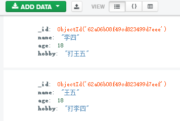

更新集合
上面已经写好了增删查,现在curd还剩下更新
方法 作用
update 不推荐使用,建议使用下面两种
updateOne 更新集合中的单个文档
updateMany 更新集合中的多个文档
示例:
// 读取集合中数据

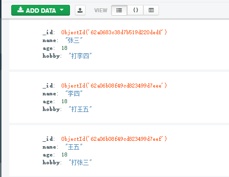

let newvalue = { $set: { hobby: '打李四' } }
const res = await c3.updateOne({
}, newvalue);
console.log(res)
此时,数据库中王五的爱好就从打张三变成了打李四
