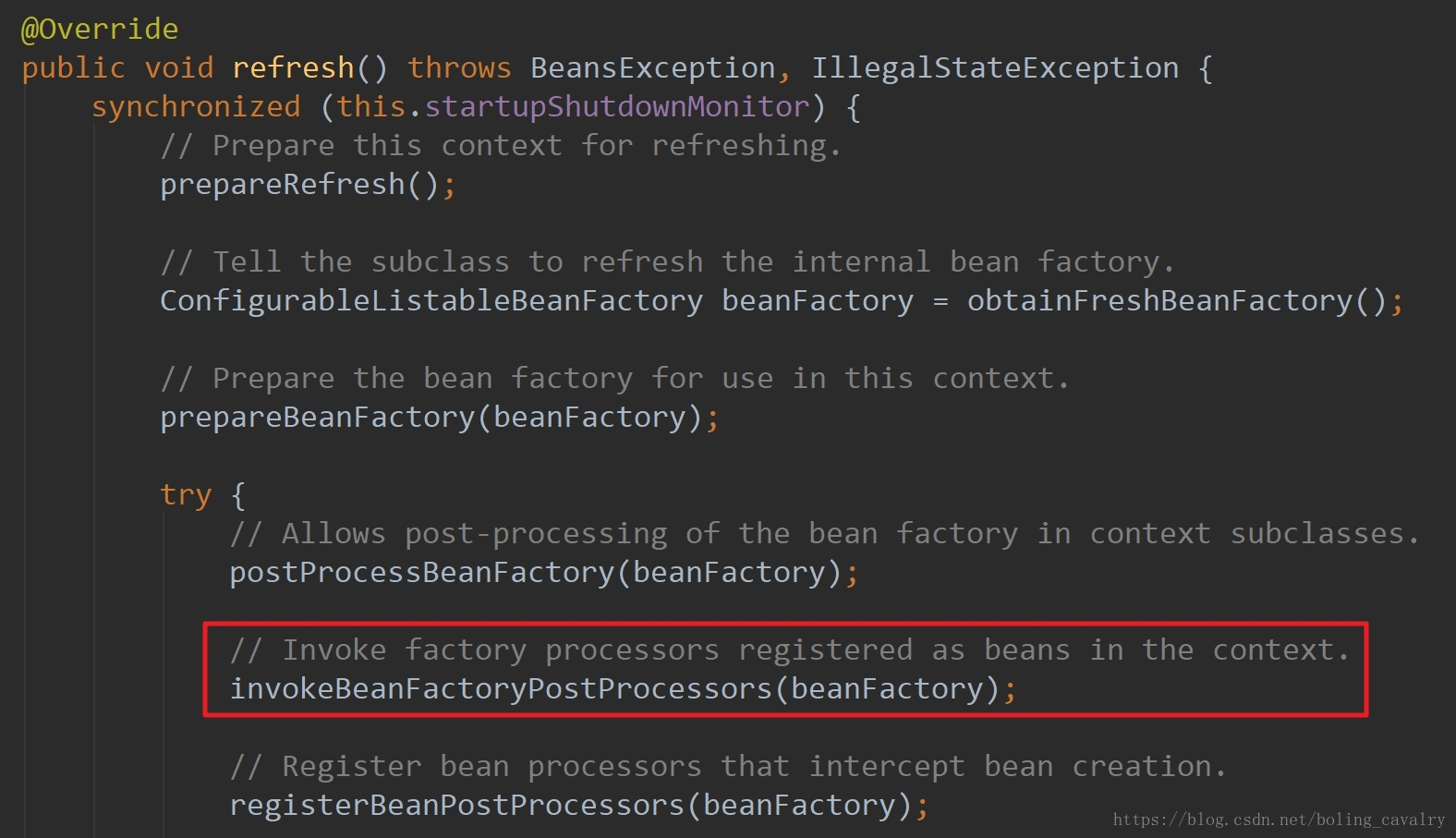

  • 一起来看看上述功能对应的源码,从AbstractApplicationContext类的refresh方法看起,这里面对应着容器初始化的基本操作;
  • 如下图所示,红框中的invokeBeanFactoryPostProcessors方法用来找出所有beanFactory后置处理器,并且调用这些处理器来改变bean的定义:
  • 打开invokeBeanFactoryPostProcessors方法,如下所示,实际操作是委托PostProcessorRegistrationDelegate去完成的:

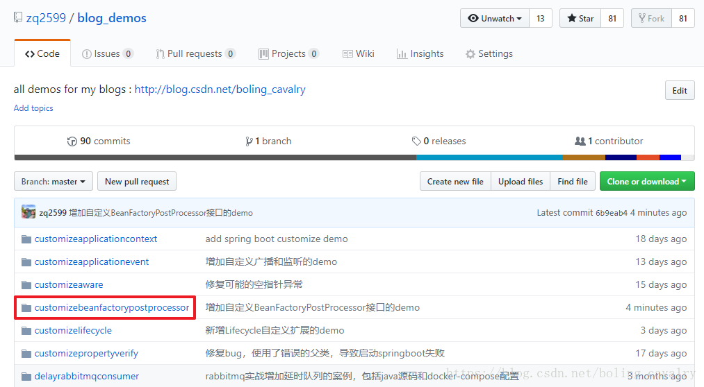

  • 这个git项目中有多个文件夹,本章源码在文件夹customizebeanfactorypostprocessor下,如下图红框所示:

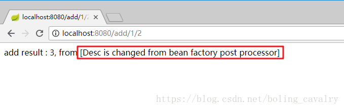

  • 上述代码的功能很简单,找到名为"calculateService"的bean的定义对象,通过调用addPropertyValue方法,将定义中的desc属性值改为"Desc is changed from bean factory post processor",这样等名为"calculateService"的bean被实例化出来后,其成员变量desc的值就是"Desc is changed from bean factory post processor";

  • 至此,BeanFactoryPostProcessor的源码分析和扩展实战就结束了,通过本次实战,除了对spring扩展的认识加深,又掌握了一种控制bean的方式;
