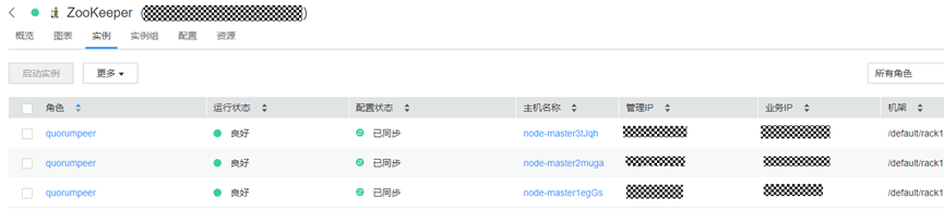

zk地址获取方式
登录manager,访问zookeeper服务,copy管理ip即可(前提ECS与MRS集群网络已打通):

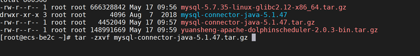

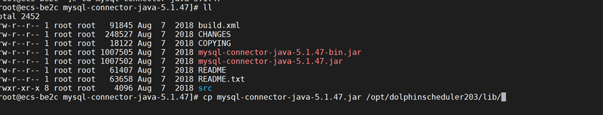

3. 将mysql 驱动包放入lib下
tar -zxvf mysql-connector-java-5.1.47.tar.gz
cp mysql-connector-java-5.1.47.jar /opt/dolphinscheduler203/lib/

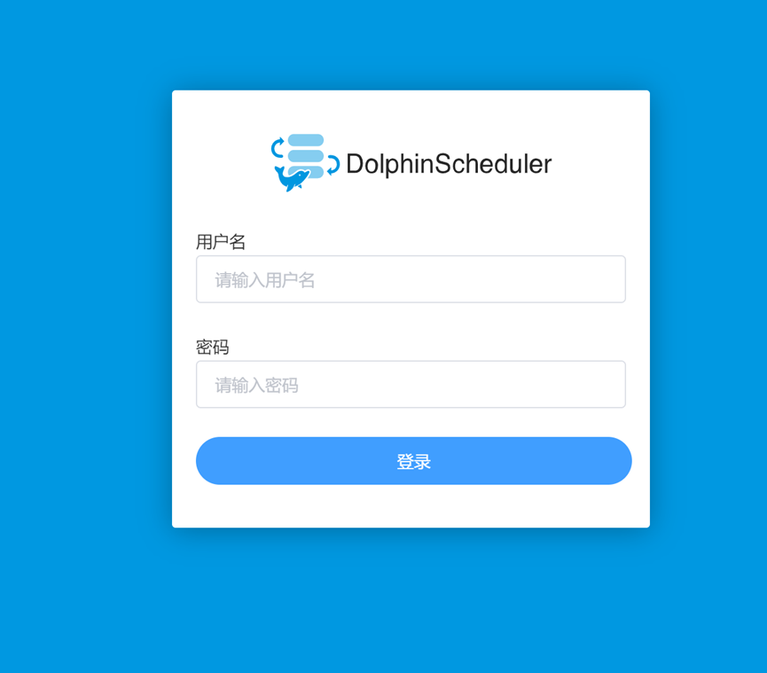

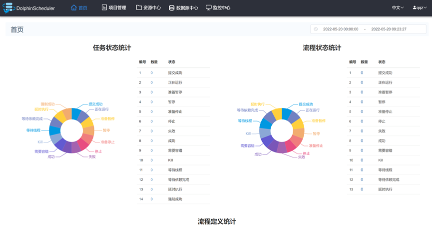

6. 登录系统
访问前端页面地址:http://xxx:12345/dolphinscheduler
用户名密码:admin/dolphinscheduler123

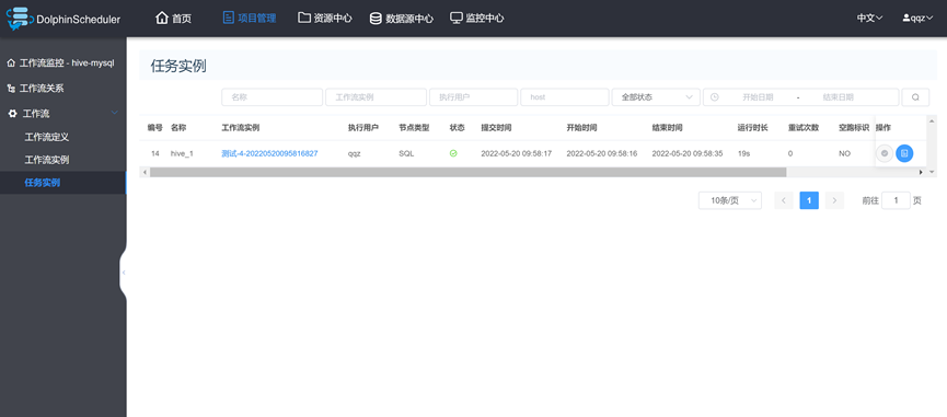

提交MRS任务
1.登录进入dolphinscheduler webui

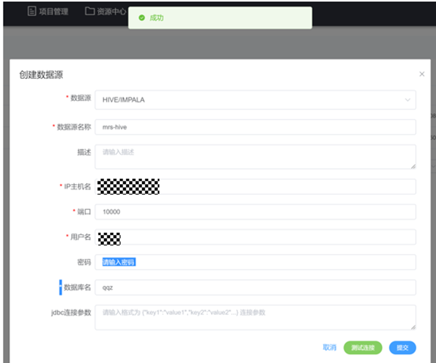

2. 配置MRS-hive连接

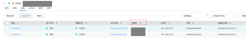

登录mrs manager查看hiveserver ip:
创建Hive数据连接,普通集群没有权限可以使用默认用户hive,如有需要可以使用在MRS里面已经创建的用户:

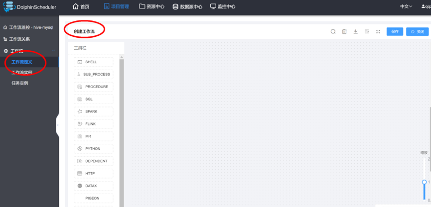

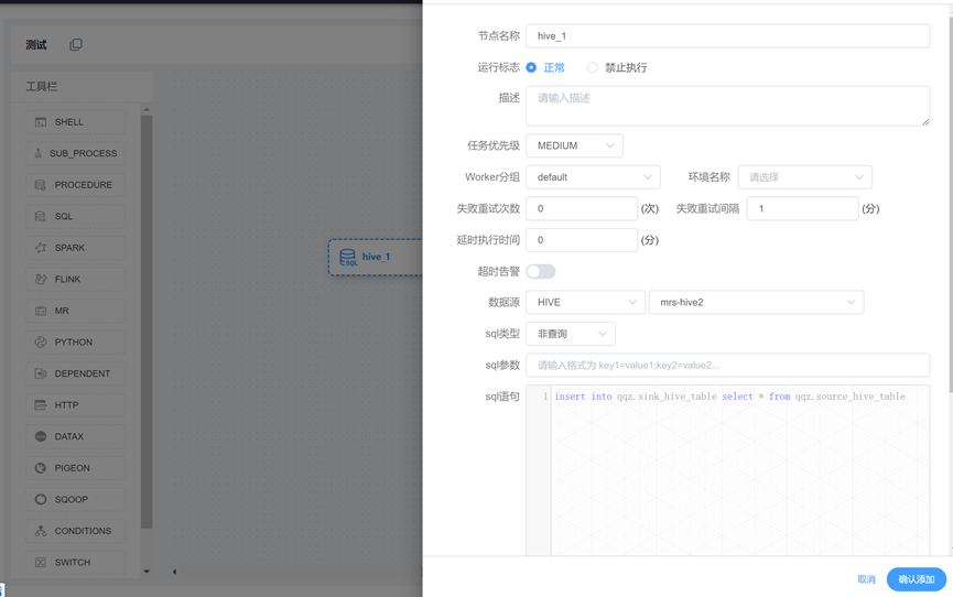

3. 创建任务

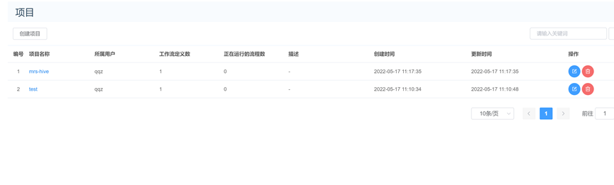

  1. 创建项目

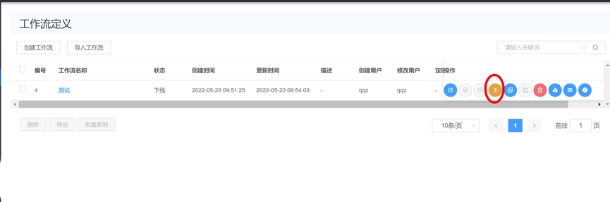

  2. 创建工作流
  3. 在工作流编辑任务
  4. 任务上线

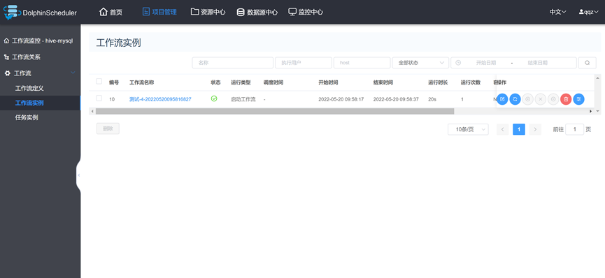

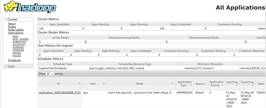

  5. 启动任务流之后可以查询工作流实例和任务实例
  6. 登录Manager页面,选择“集群 > 服务 > Yarn > 概览”
  7. 单击“ResourceManager WebUI”后面对应的链接,进入Yarn的WebUI页面,查看Spark任务是否运行
