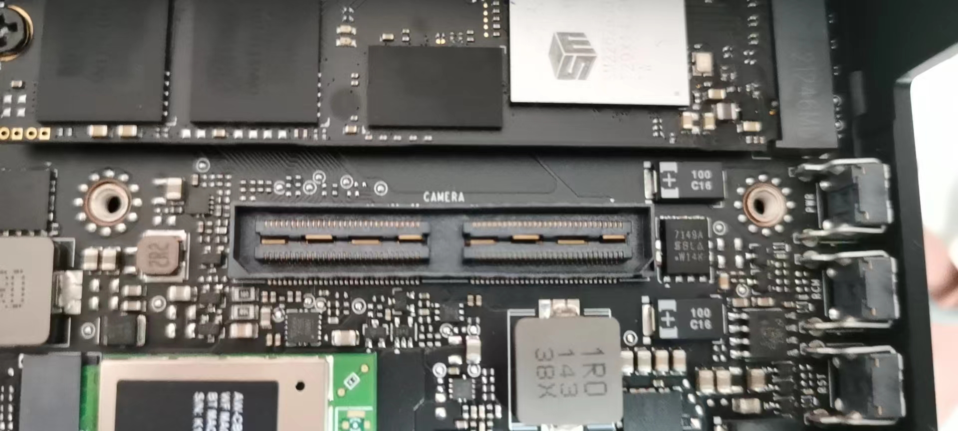

张小白在假期里想尝试Jetson AGX Orin的摄像头,可是看到底部这么一个图片:
这个接口似乎从未见过。
所以原来以为准备好的CSI接口的树莓派V2摄像头,貌似也用不起来了。

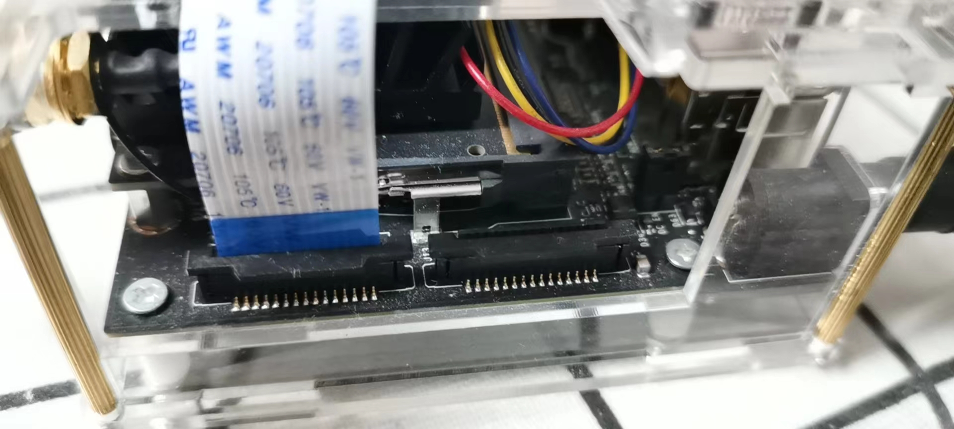

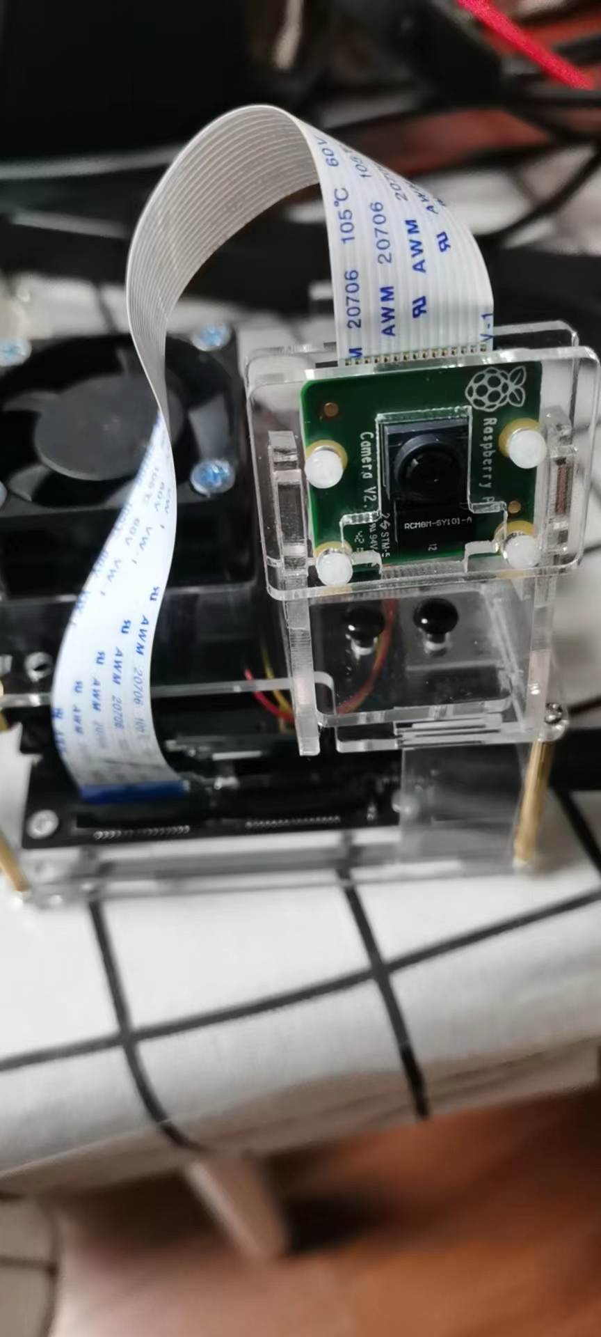

首先当然是要安装好摄像头,最重要的就是注意排线的方向:(蓝色的朝外)
具体的安装方法是:
把手指将接口两边往上提,插入排线,再往下按,使得排线中的引脚跟接口的引脚亲密接触。
另外,需要注意摄像头的排线固定的方向:
其实张小白这个就做得不好看。因为原本张小白以为摄像头端的排线是从下面走的,结果接上一试,图像是反的。只有排线往头顶上接,图像才是正的。结果就让这个摄像头的走位如此妖娆。。。

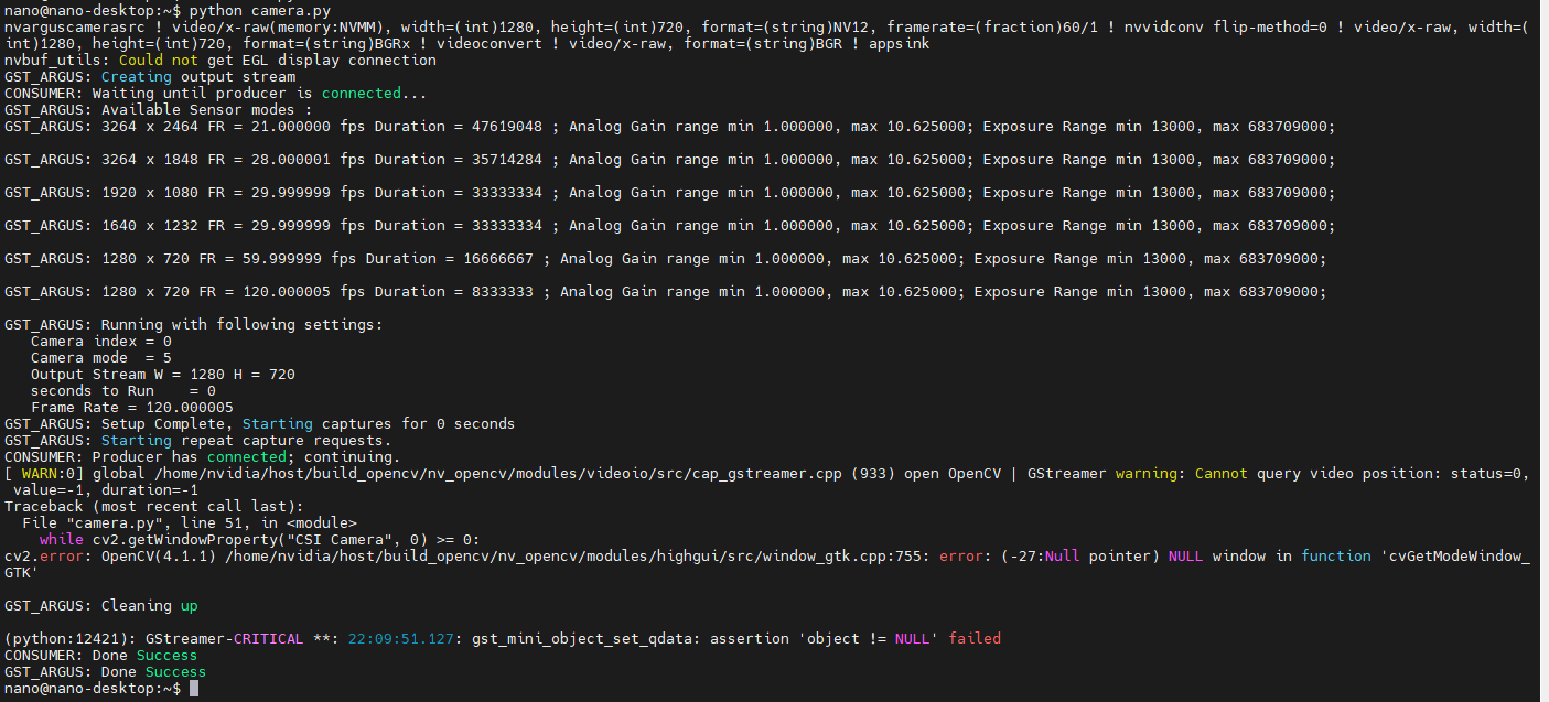

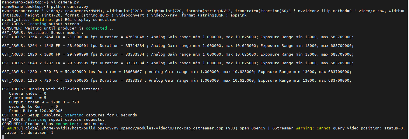

然后执行:
python camera.py

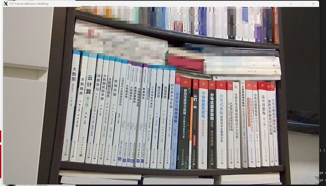

MobaXterm会弹出一个窗口:
就可以把张小白的书橱拍出来。

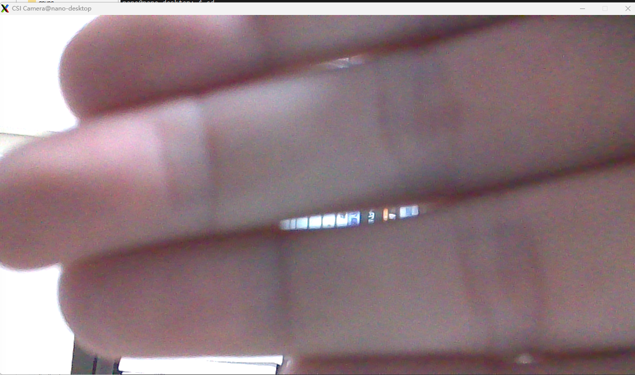

但是感觉到摄像头的延迟还是比较厉害的:张小白放过去一只右手,等了一会儿才会出现这一只右手,而我的右手已经开始截图了(请注意,张小白并没有第三只手。。)
我们X掉照相机的窗口,这个camera.py程序也会正常退出:

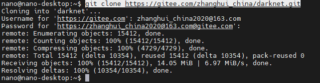

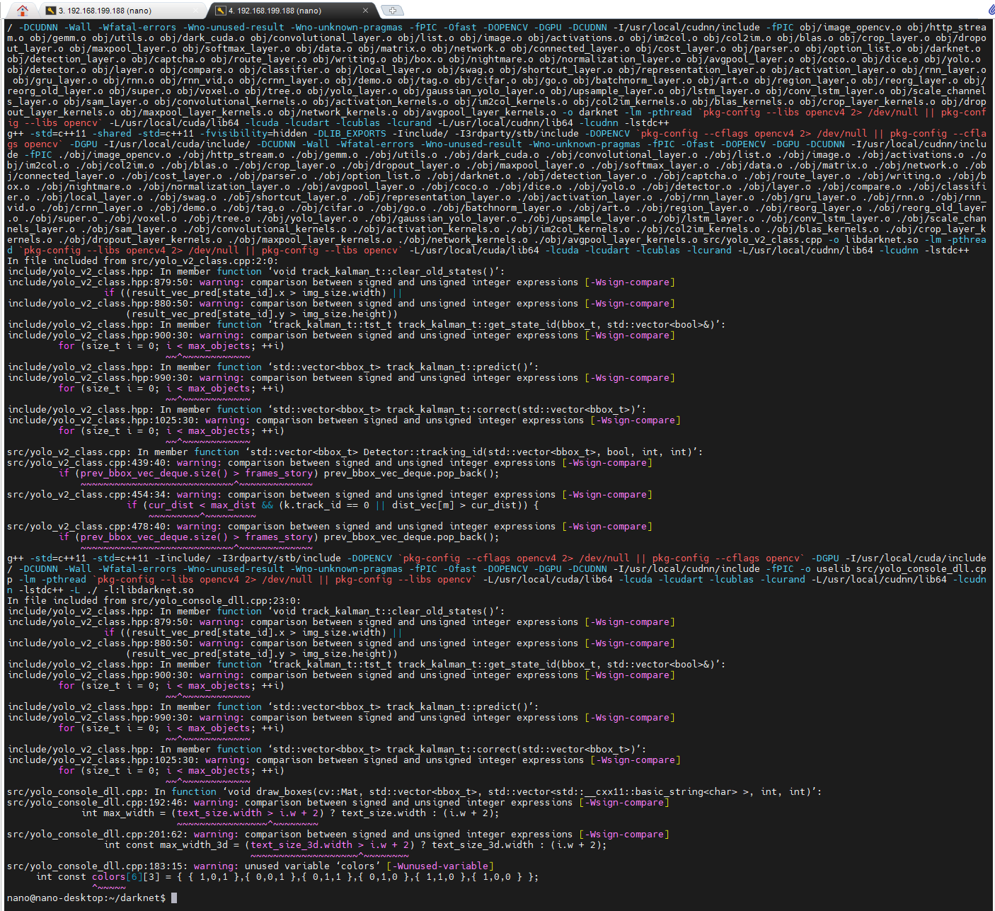

git clone https://gitee.com/zhanghui_china/darknet.git
cd darknet

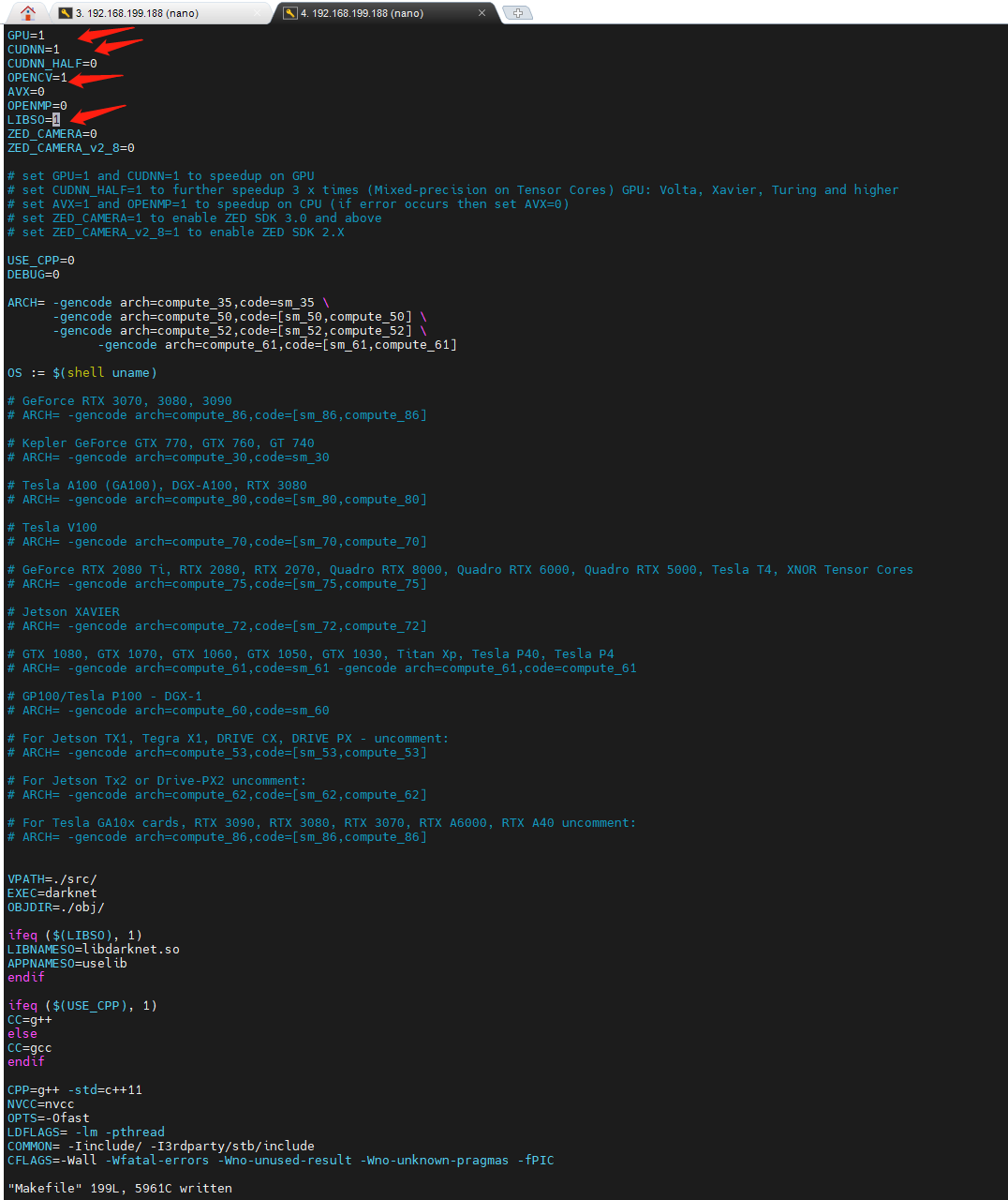

vi Makefile
按照以下方式修改:

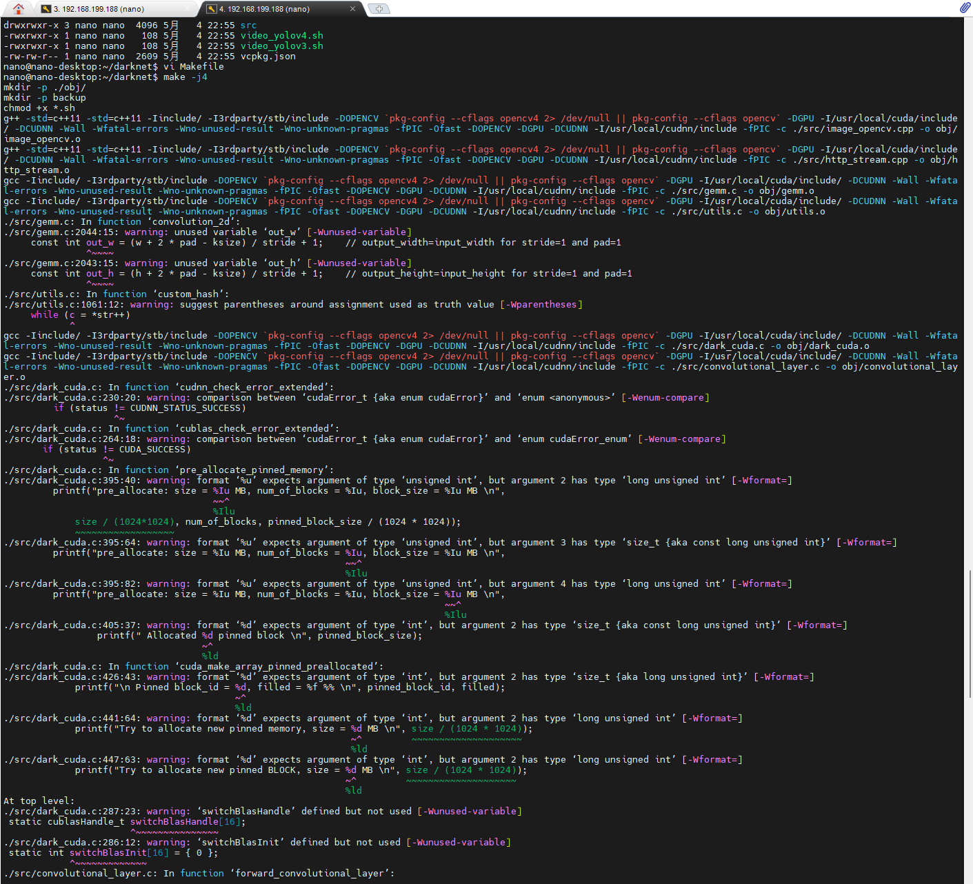

make  -j4
./darknet

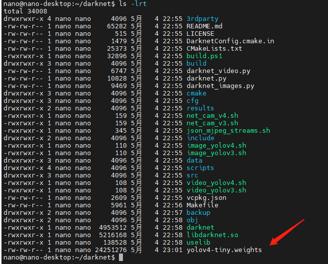

下载 https://github.com/AlexeyAB/darknet/releases/download/darknet_yolo_v4_pre/yolov4-tiny.weights 并传递到nano上:

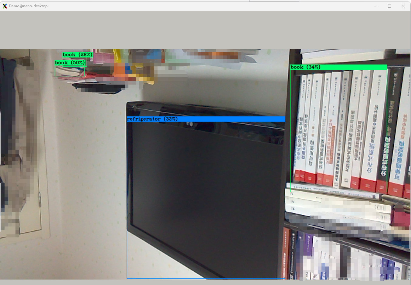

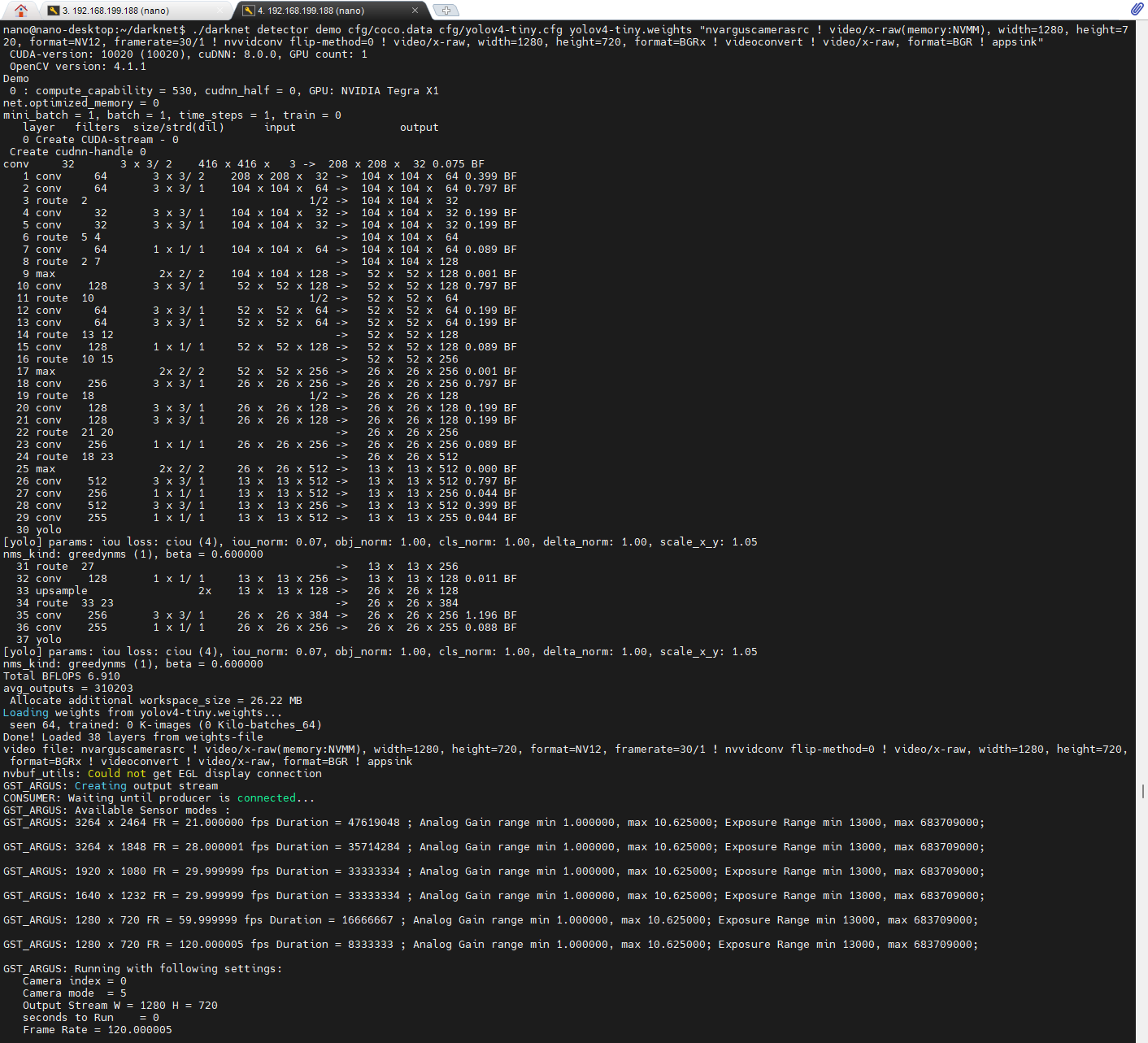

./darknet detector demo cfg/coco.data cfg/yolov4-tiny.cfg yolov4-tiny.weights "nvarguscamerasrc ! video/x-raw(memory:NVMM), width=1280, height=720, format=NV12, framerate=30/1 ! nvvidconv flip-method=2 ! video/x-raw, width=1280, height=720, format=BGRx ! videoconvert ! video/x-raw, format=BGR ! appsink"
会出现以下窗口:

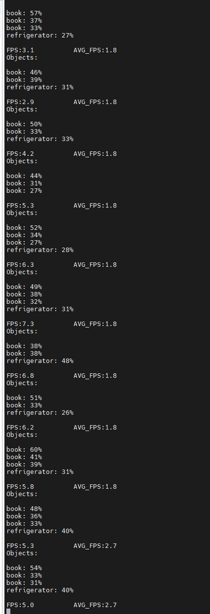

然后终端会打印推理的结果:

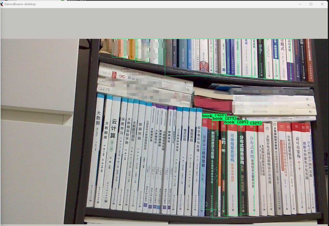

好像是把电视机识别成了冰箱。
而且,图像怎么会反过来了?难道我原来接的是对的吗?
比较一下刚才python camera.py里面打印出来的信息:
nvarguscamerasrc ! video/x-raw(memory:NVMM), width=(int)1280, height=(int)720, format=(string)NV12, framerate=(fraction)60/1 ! nvvidconv flip-method=0 ! video/x-raw, width=(int)1280, height=(int)720, format=(string)BGRx ! videoconvert ! video/x-raw, format=(string)BGR ! appsink
我们把这段信息贴近命令行试试:(把括号里面的数据类型都去掉)
./darknet detector demo cfg/coco.data cfg/yolov4-tiny.cfg yolov4-tiny.weights ”nvarguscamerasrc ! video/x-raw(memory:NVMM), width=1280, height=720, format=NV12, framerate=60/1 ! nvvidconv flip-method=0 ! video/x-raw, width=1280, height=720, format=BGRx ! videoconvert ! video/x-raw, format=BGR ! appsink“
终于反过来了:
