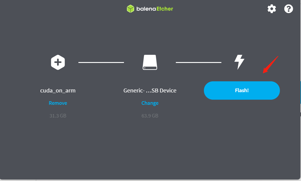

张小白下载了Nivida 2022冬季训练营的CUDA On ARM 的 Nano 版镜像:

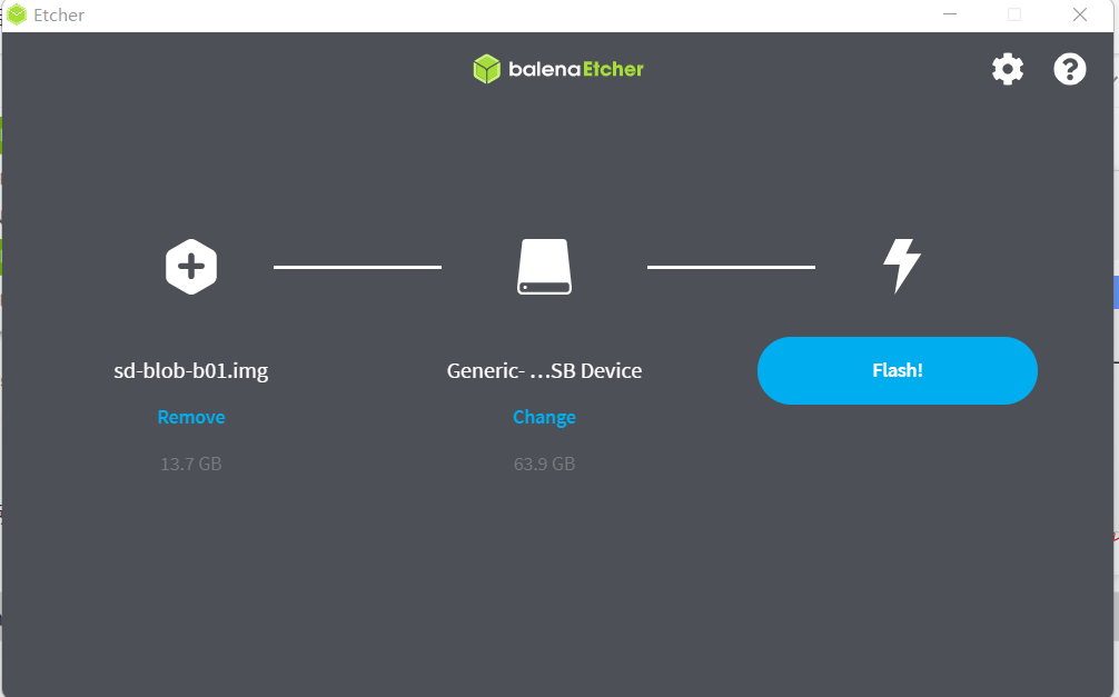

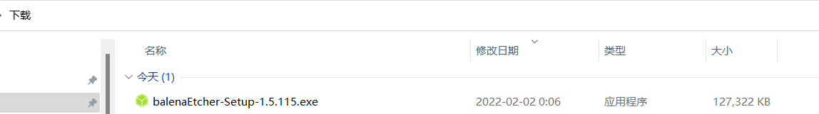

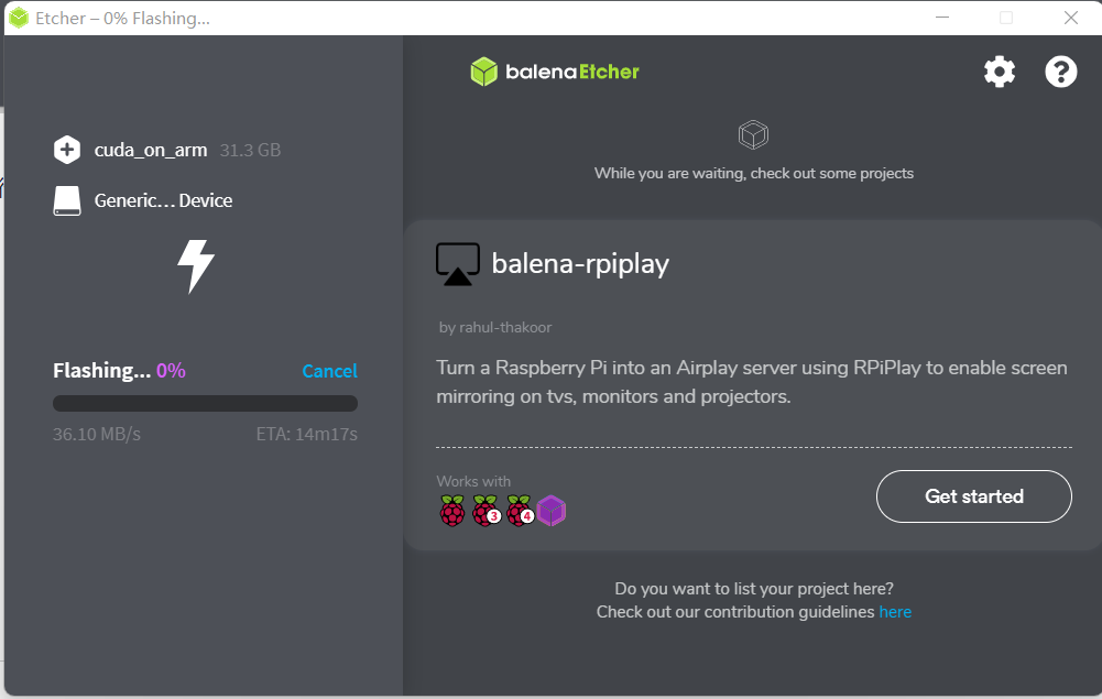

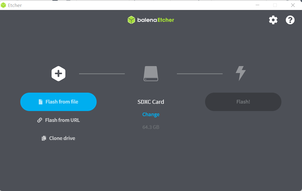

并且在Windows11环境下载了balenaEtcher软件:
安装之后打开:
准备一张空白的64G TF卡

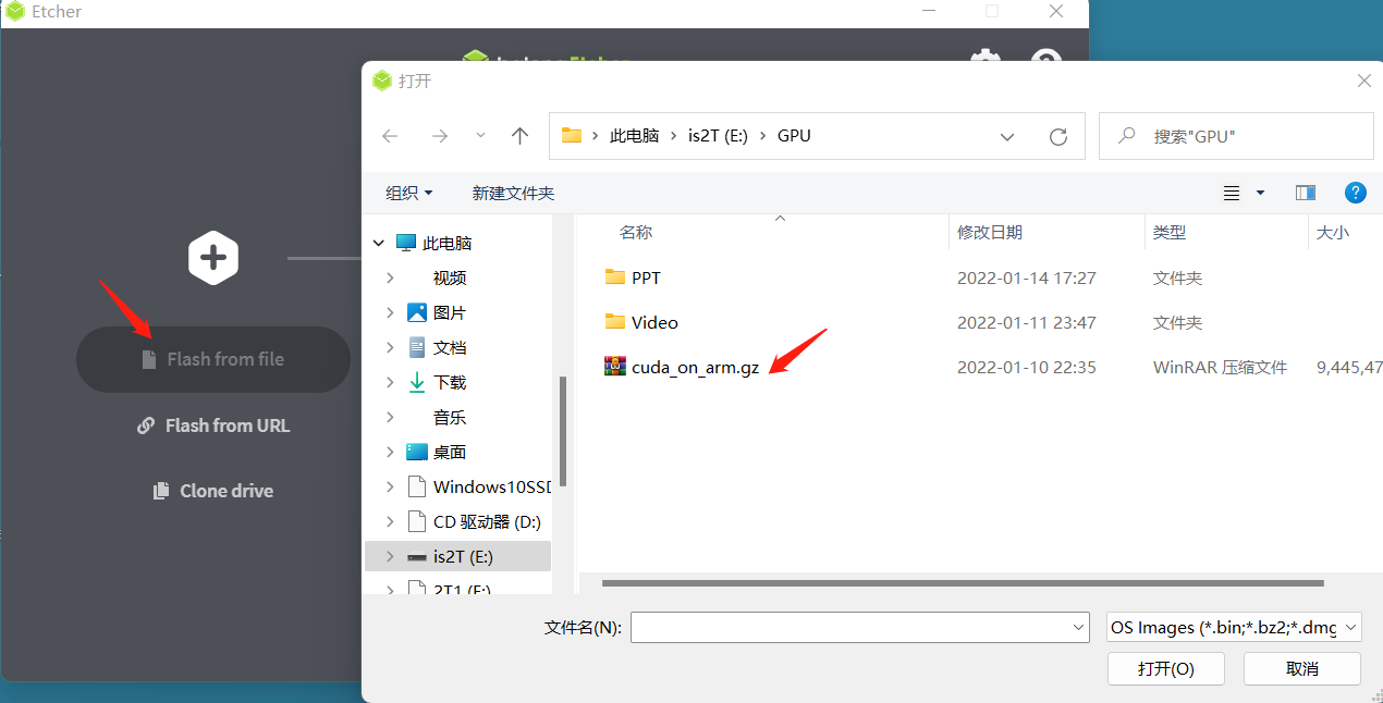

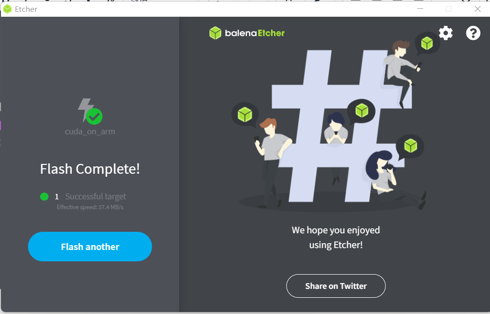

点击 Flash from file,选择前面下载好的镜像文件:

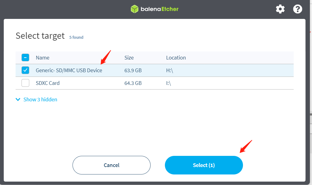

点击中间的Change,选择TF卡的盘:
点击Select:

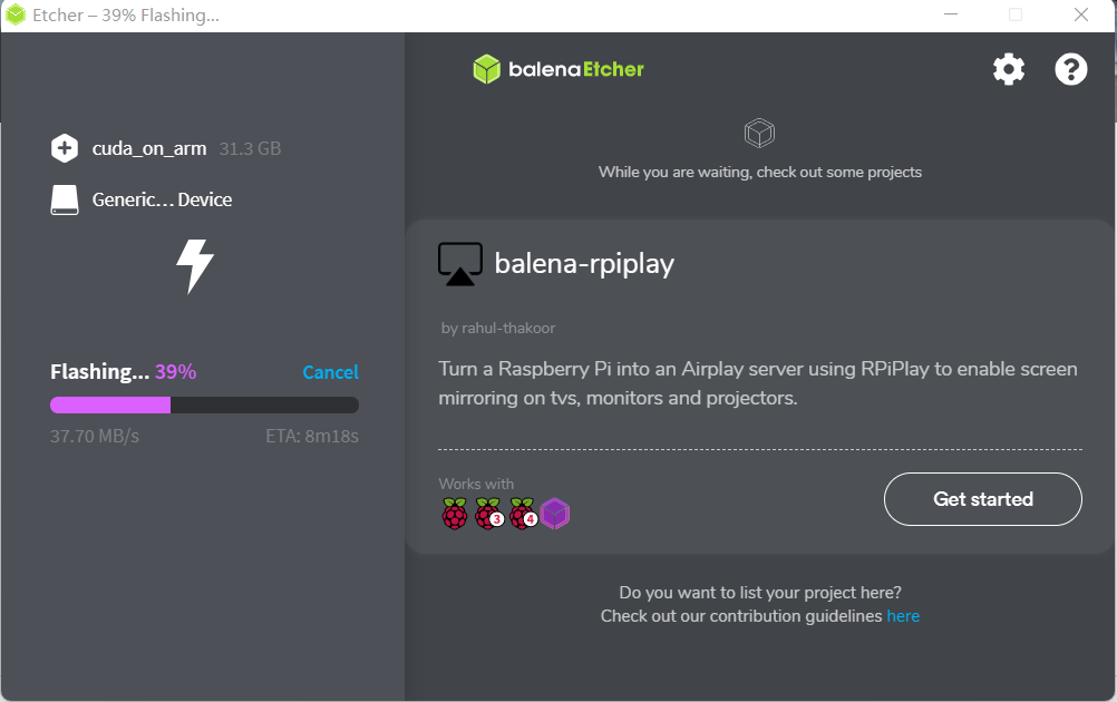

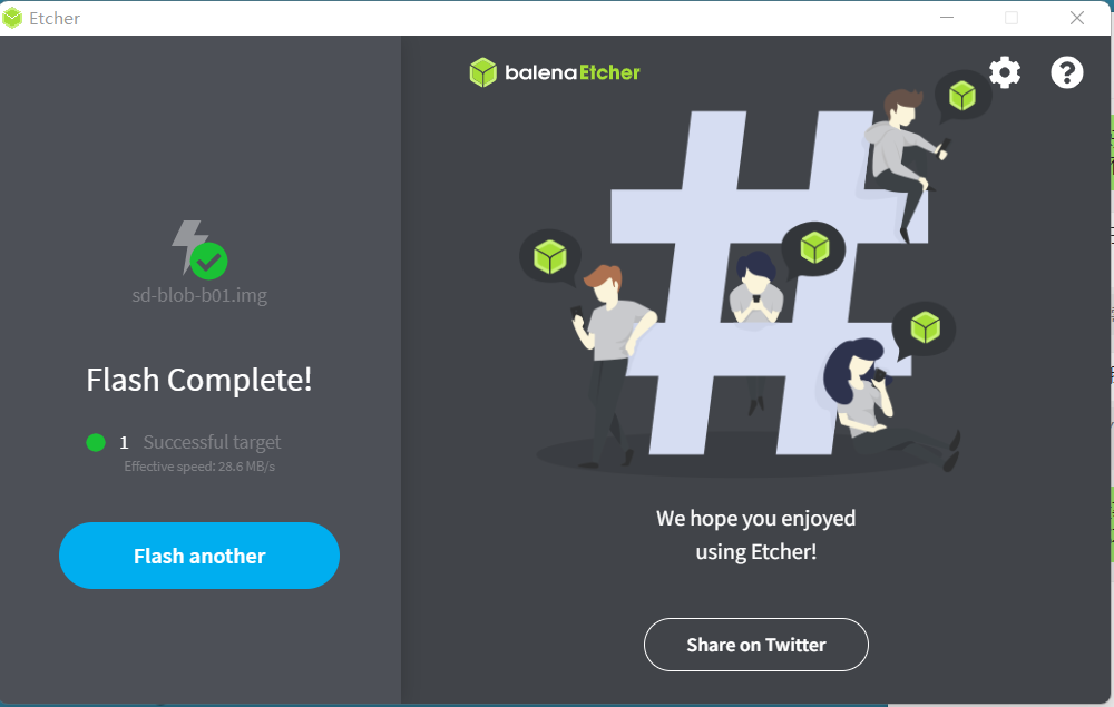

点击Flash进行刷机:
耐心等待刷机完毕:

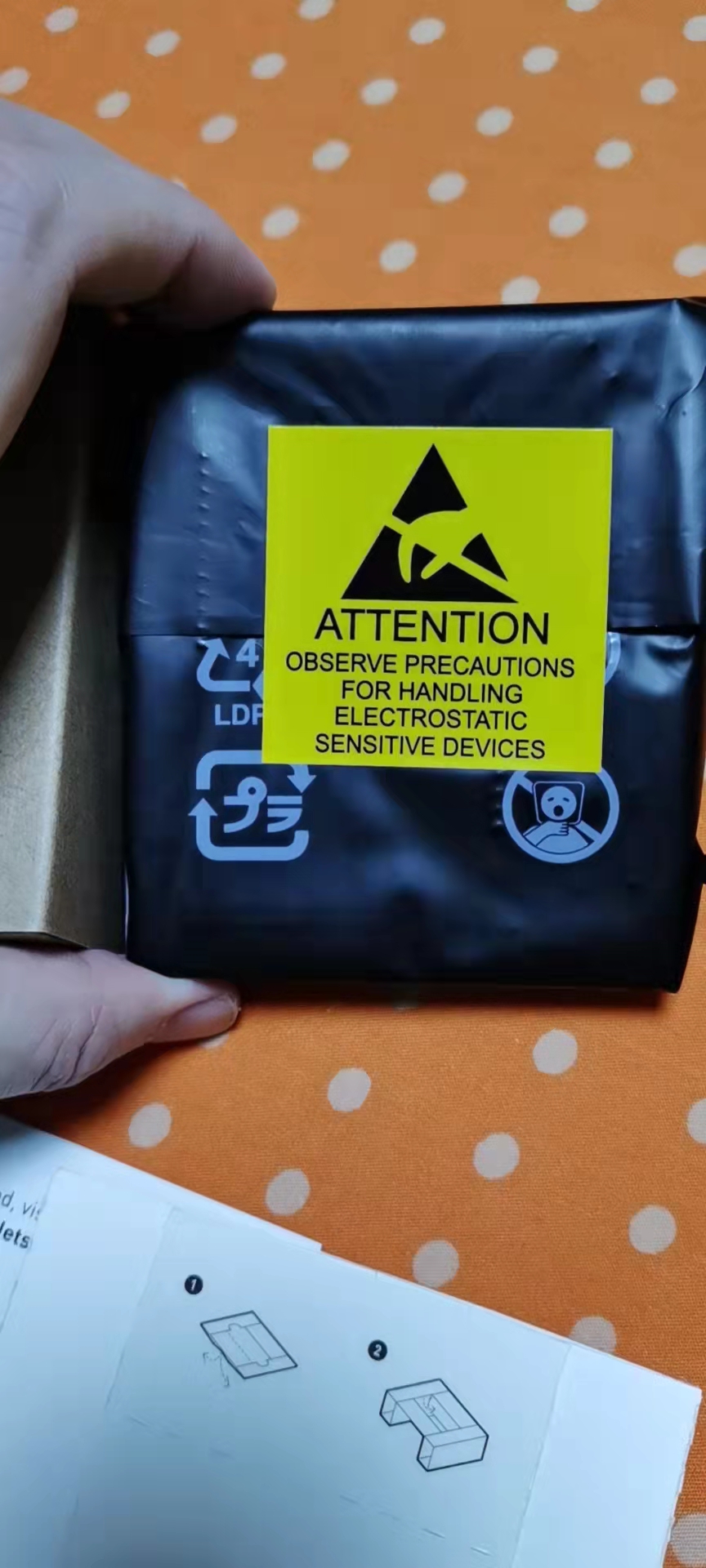

(三)开箱

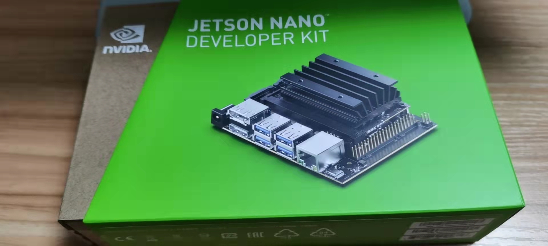

Nano的包装盒正面:
反面:

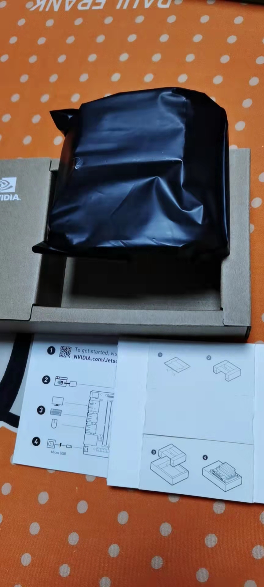

打开外包装,这是一个由黑色包装袋包装好的设备:
全新未拆封:(卖家还是非常良心的)

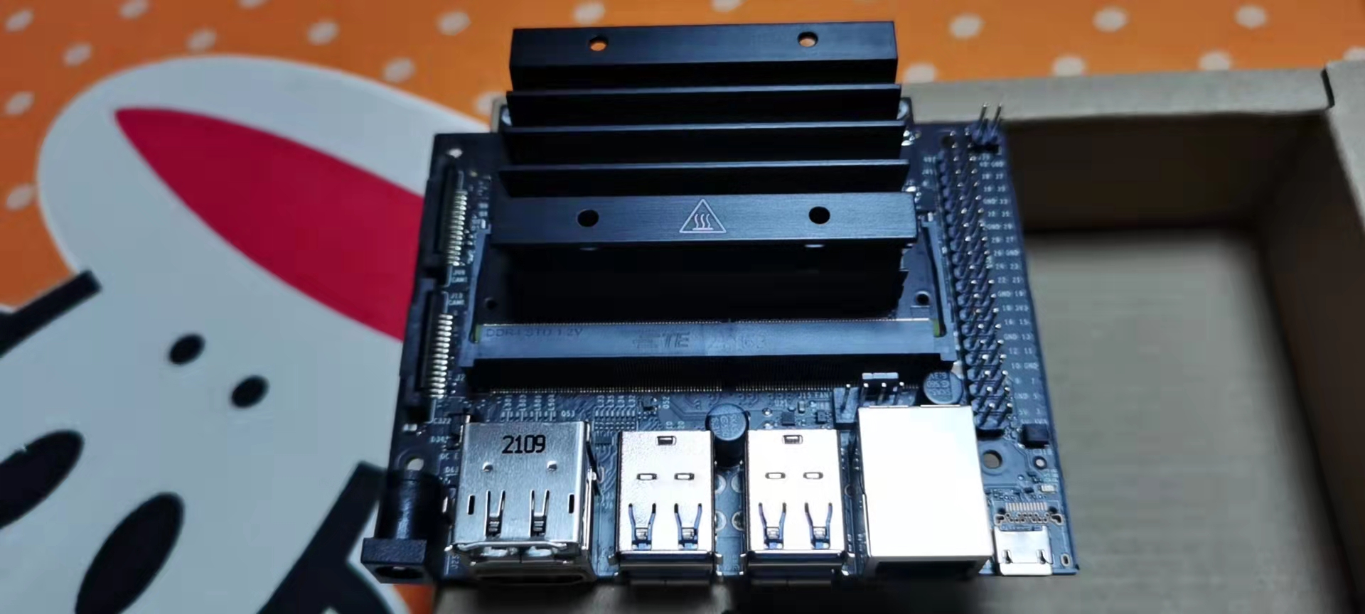

撕开包装之后:

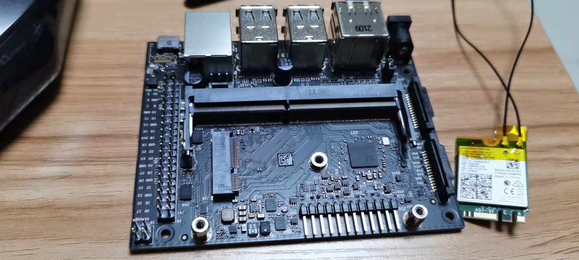

主板正中上面是一个很大的散热片,左边是两个摄像头CSI接口,右边有个40引脚的CPIO,右下角是个5V2A的MicroUSB接口(可以使用电源供电,或者使用PC连接);正下方有1个HDMI 2.0视频接口和1个DisplayPort 1.3视频接口,4个USB3.0接口,一个RJ45千兆以太网接口。左下角是个5V的DC供电口。看视频是推荐使用5V4A的DC供电方式( 使用DC电源需要短接J48跳线帽),因为电源连接这里可以开启15w的高功率模式。据说YoloV3的应用,电流需要2.9A左右,如果连接右下角的电源口,会让Nano板不断地发热和重启。但张小白貌似没有找到这个跳线帽。问了下卖家,他说用MicroUSB做电源应该也没事儿。

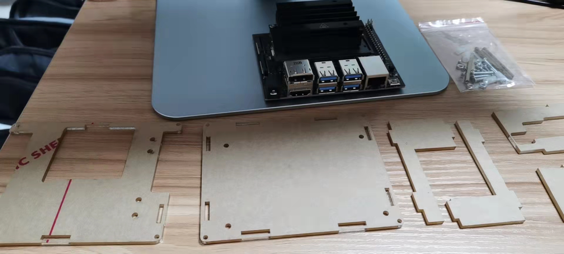

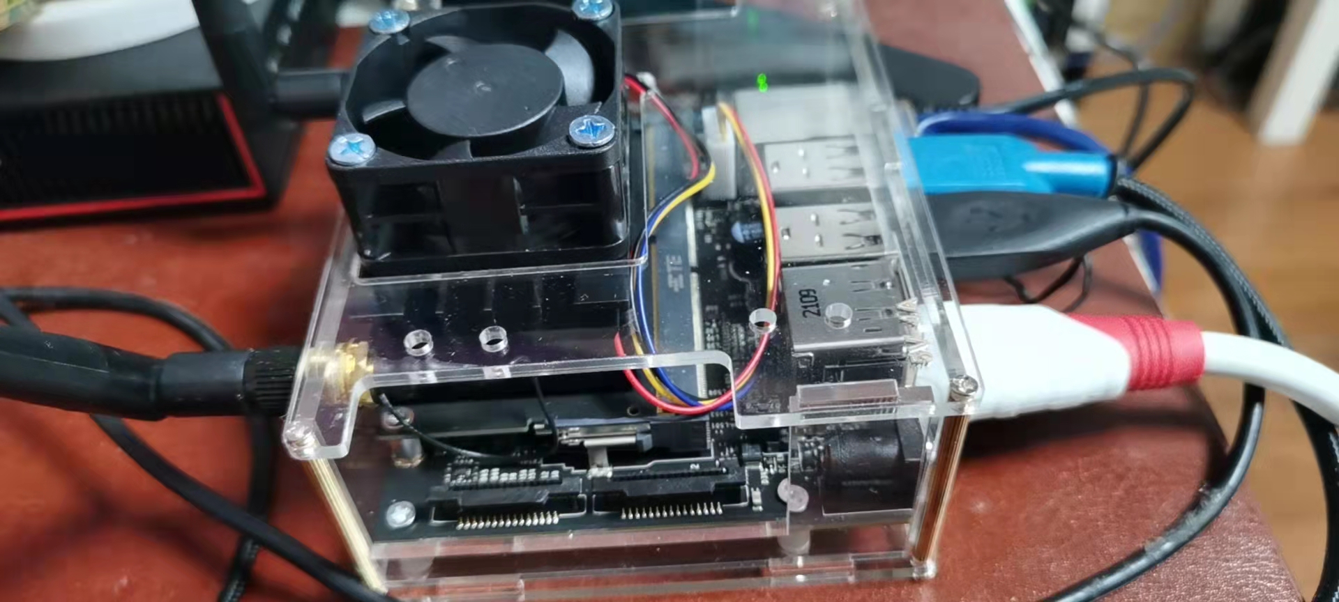

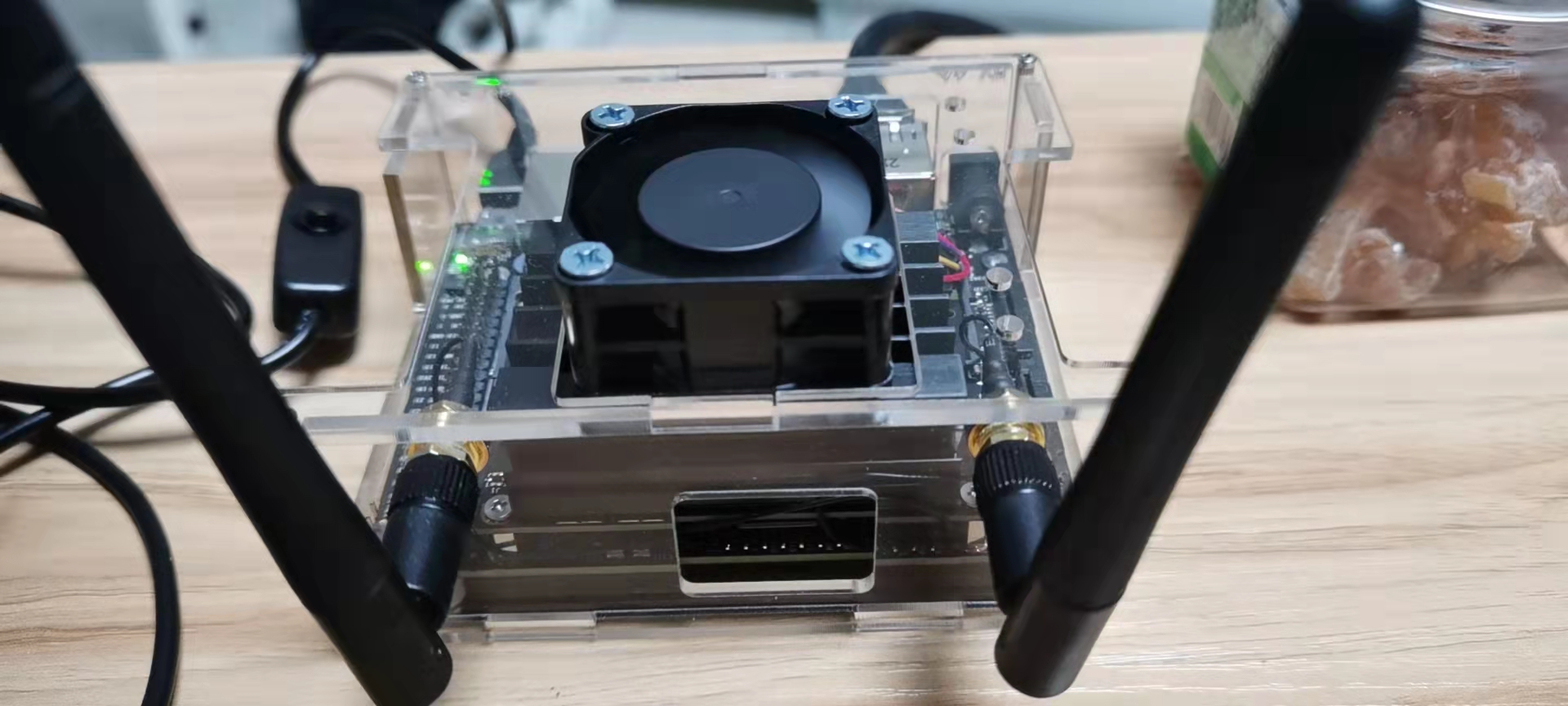

(四)安装亚克力板
下面第一件事就是将Nano装入亚克力板中保护起来。
先拆开散热片:

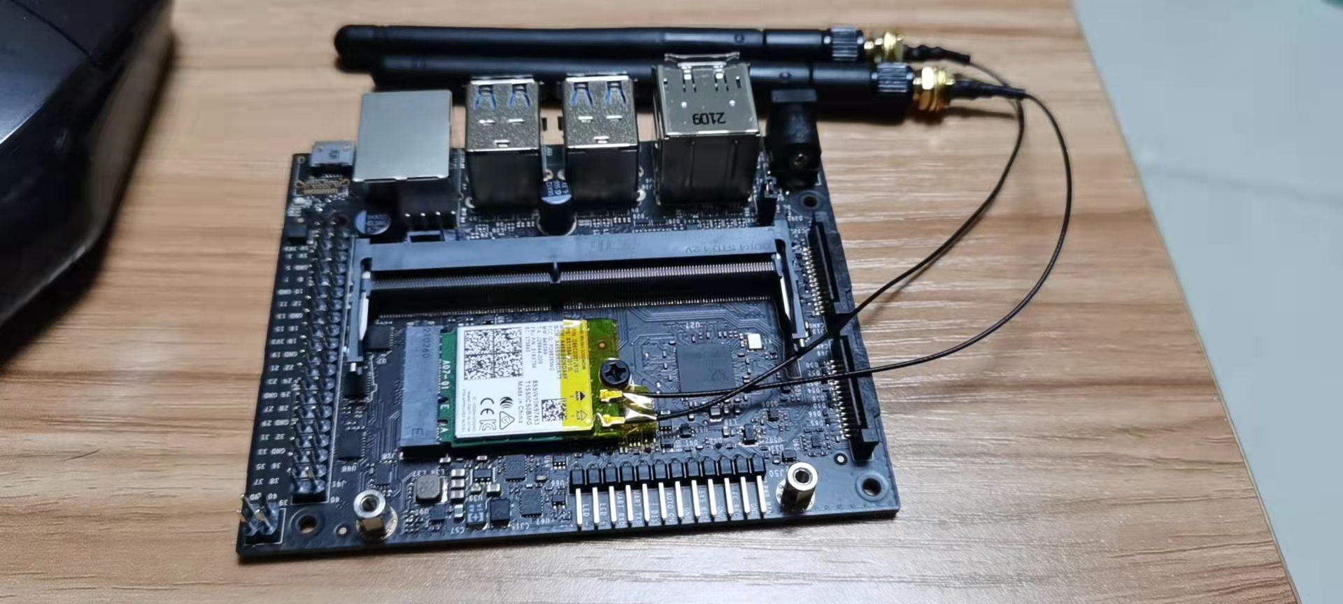

将右边另购的无线网卡插入上图左边的插槽,并用螺丝拧紧。
陆陆续续装好之后,大概是这个样子:
然后将前面制好的TF卡插入上图孔中的TF卡槽。
然后在USB口上接入鼠标、键盘,并在网口接入网线,在HDMI口接入电视机(貌似有点奢侈)

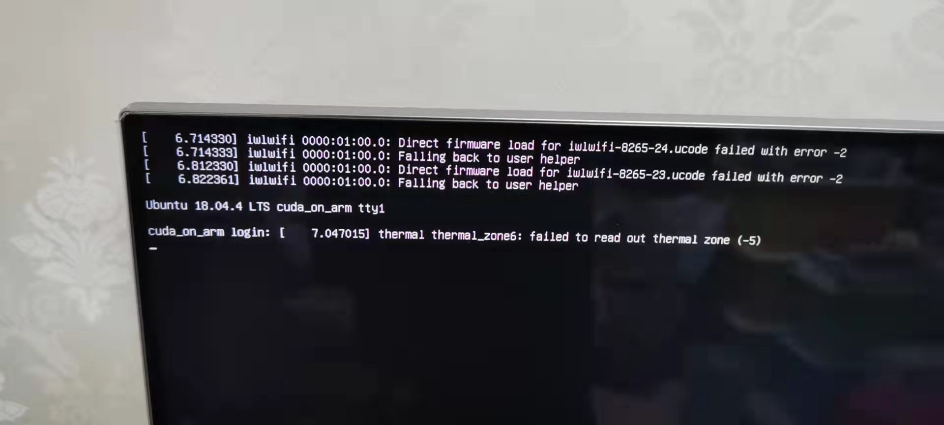

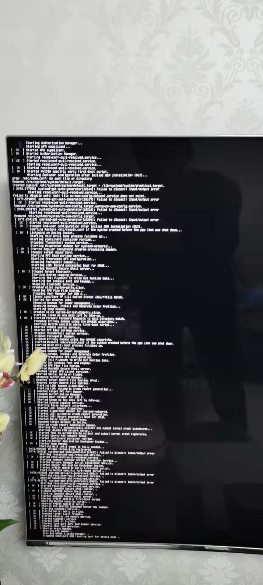

加电启动:
切到这里就不动了:
按理说,这个应该是启动起来了,但是张小白也不知道用户名和密码是啥。而且这个报的是什么错也搞不清。

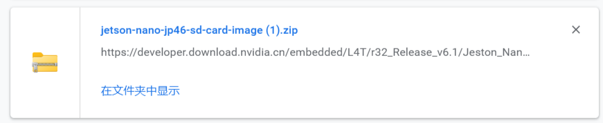

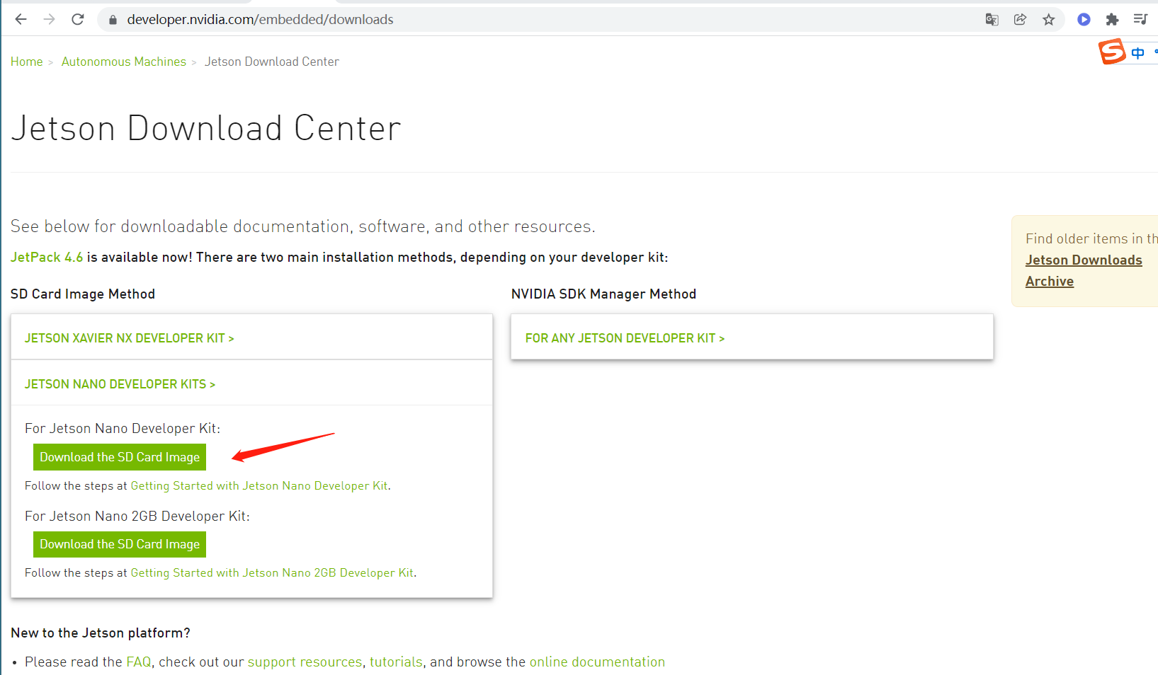

于是决定从官网下载镜像来装试试。
打开官网:https://developer.nvidia.com/embedded/downloads
点击上图箭头所指的 Download the SD Card Image:
下载好的Jetpack 4.6大约有6.3G左右。

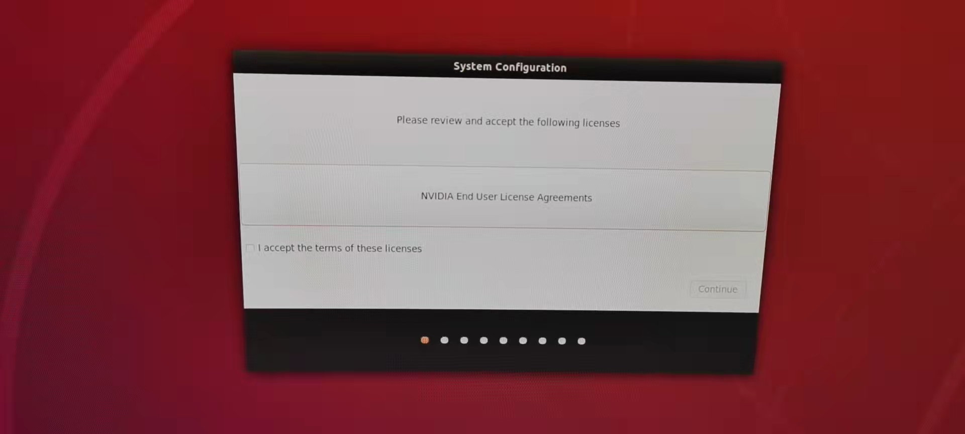

加电启动:

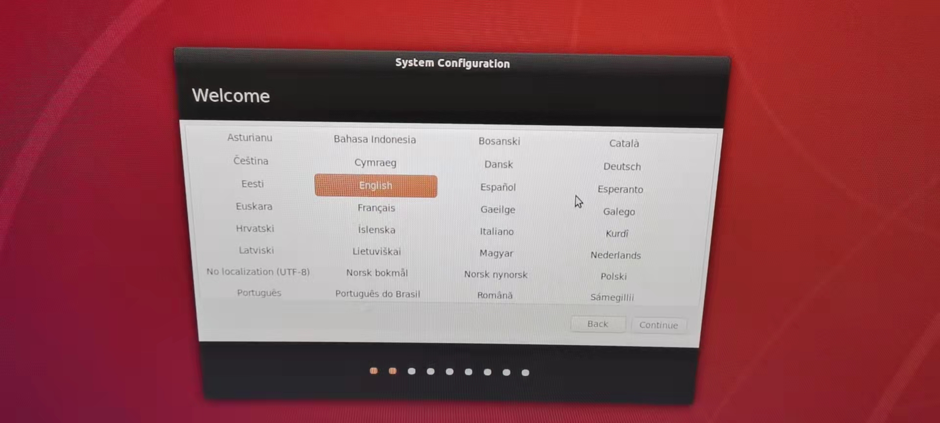

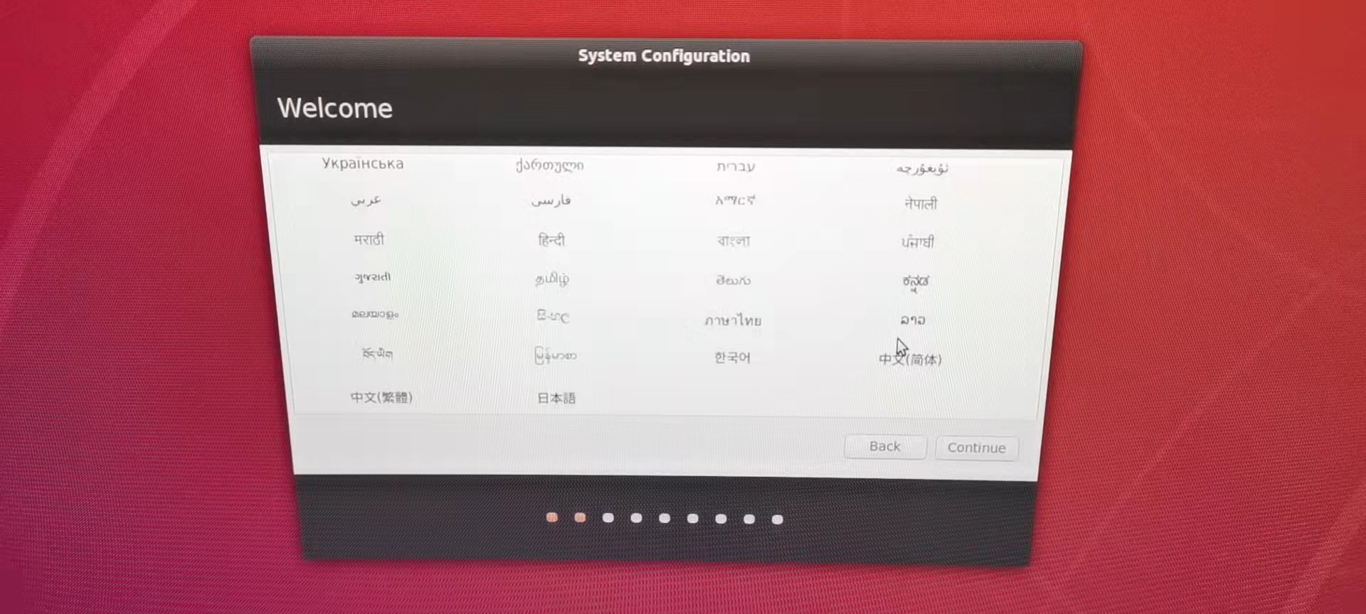

进入Ubuntu安装界面:
选中accept,继续:
选择中文(简体),继续:

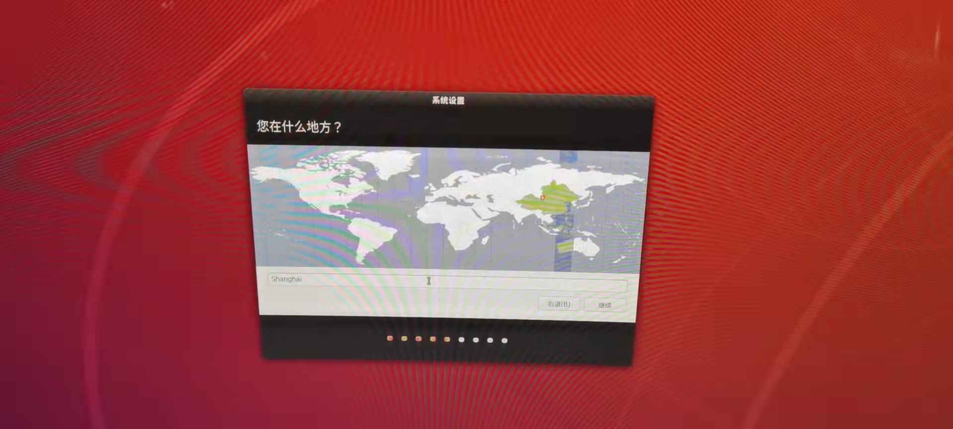

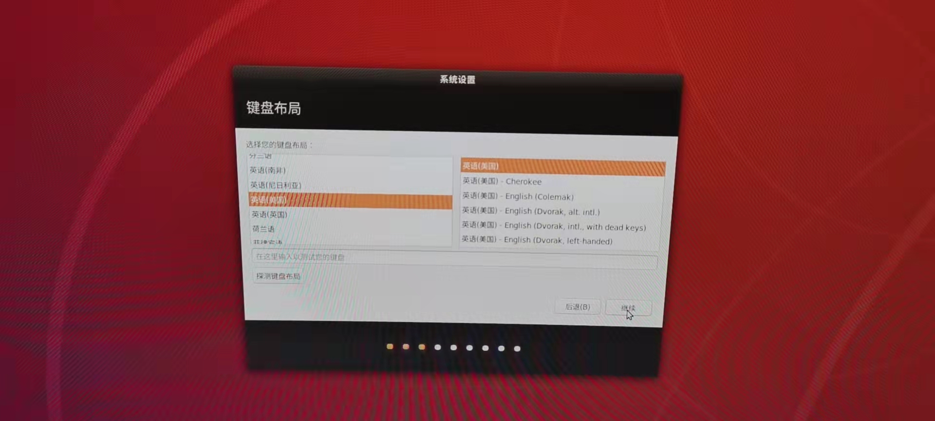

选择键盘,继续:
选择时区上海,继续:

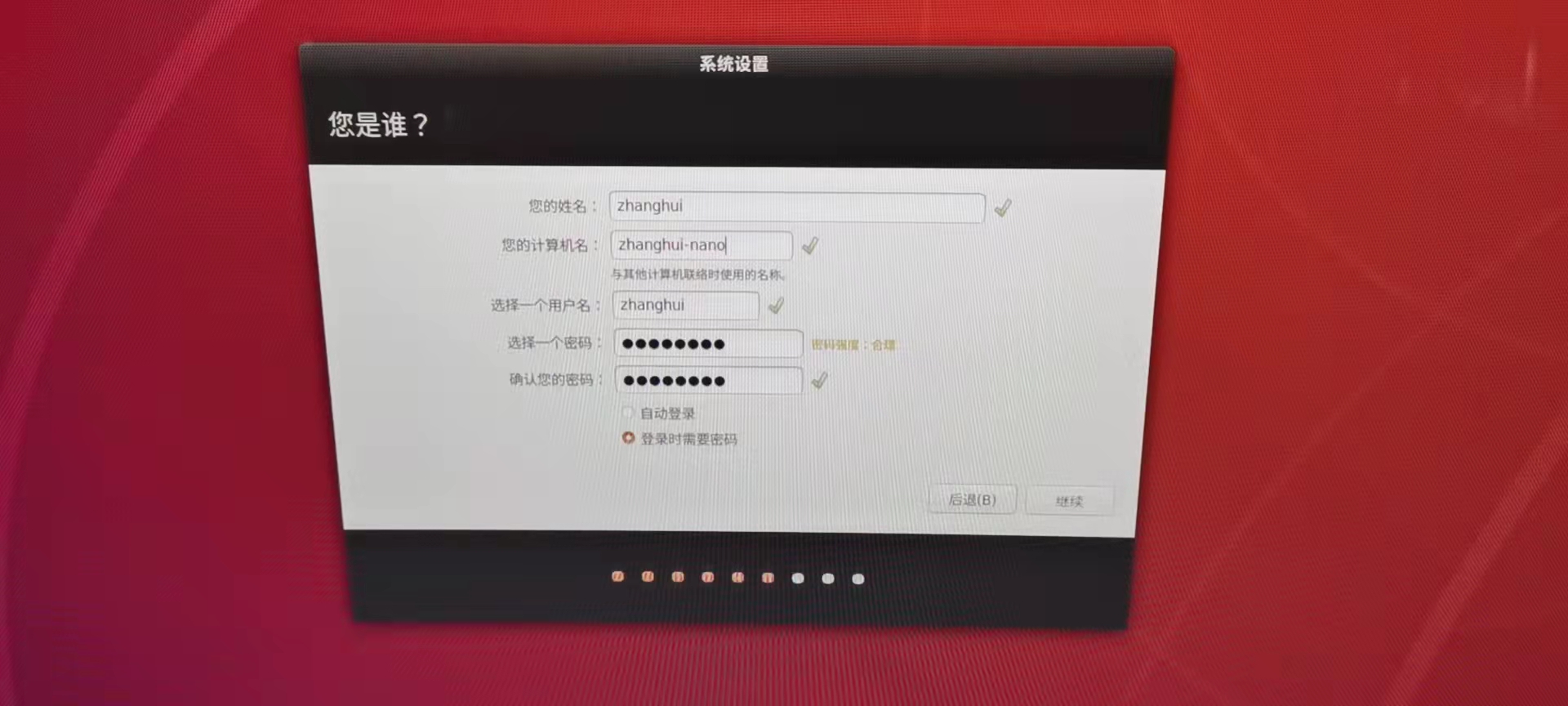

输入以上用户名密码(zhanghui/nano1234)

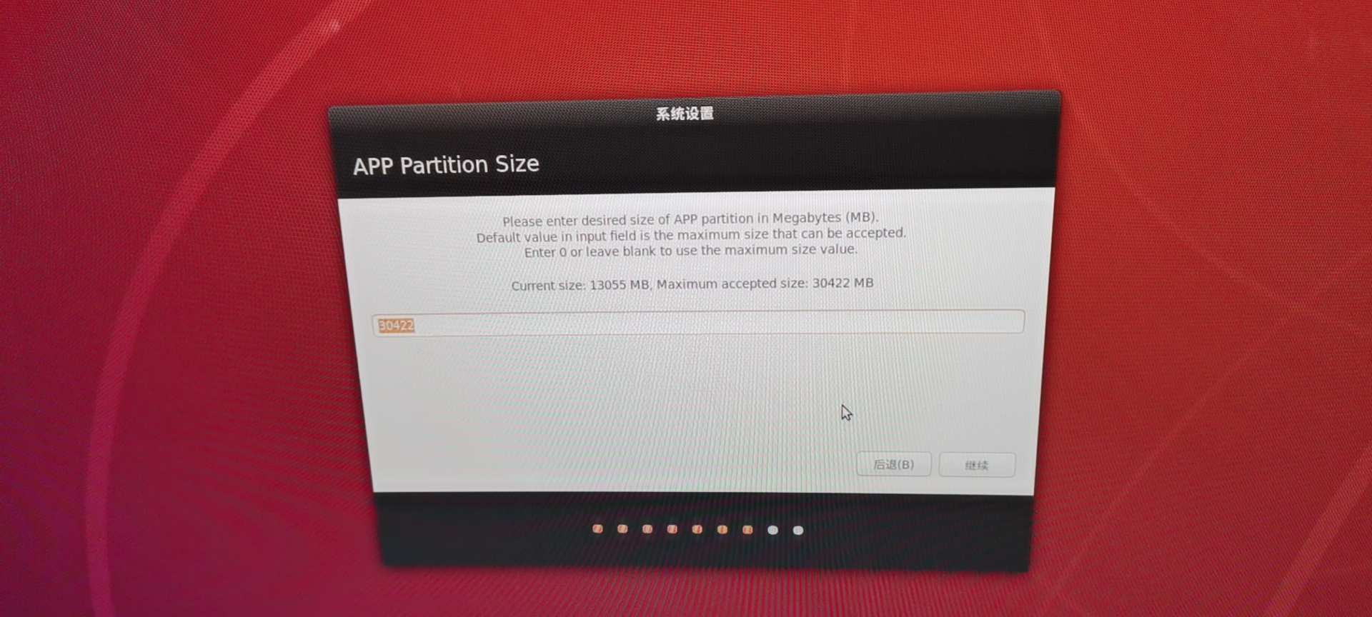

选择默认的App分区大小:

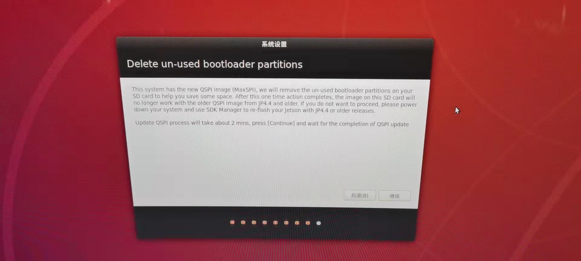

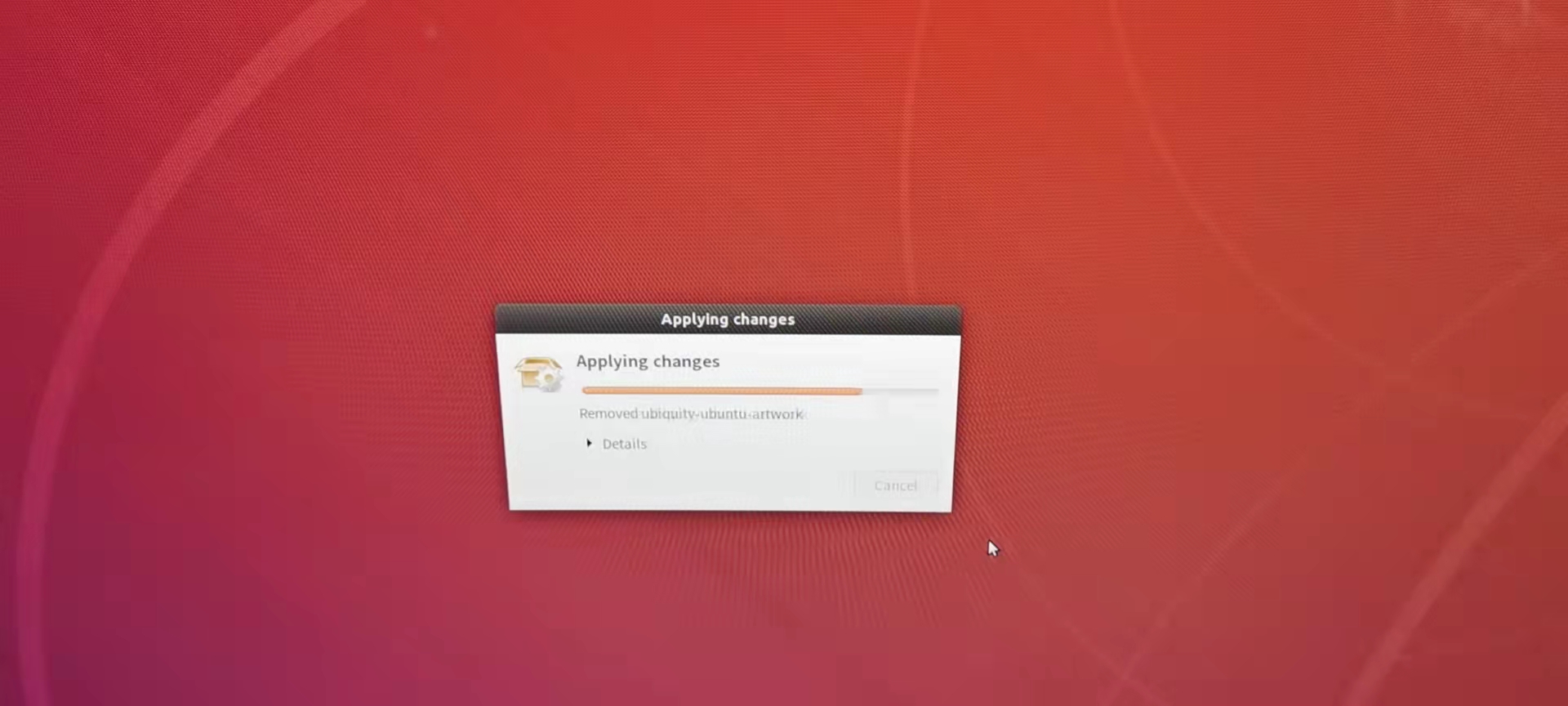

删除无用的启动分区:

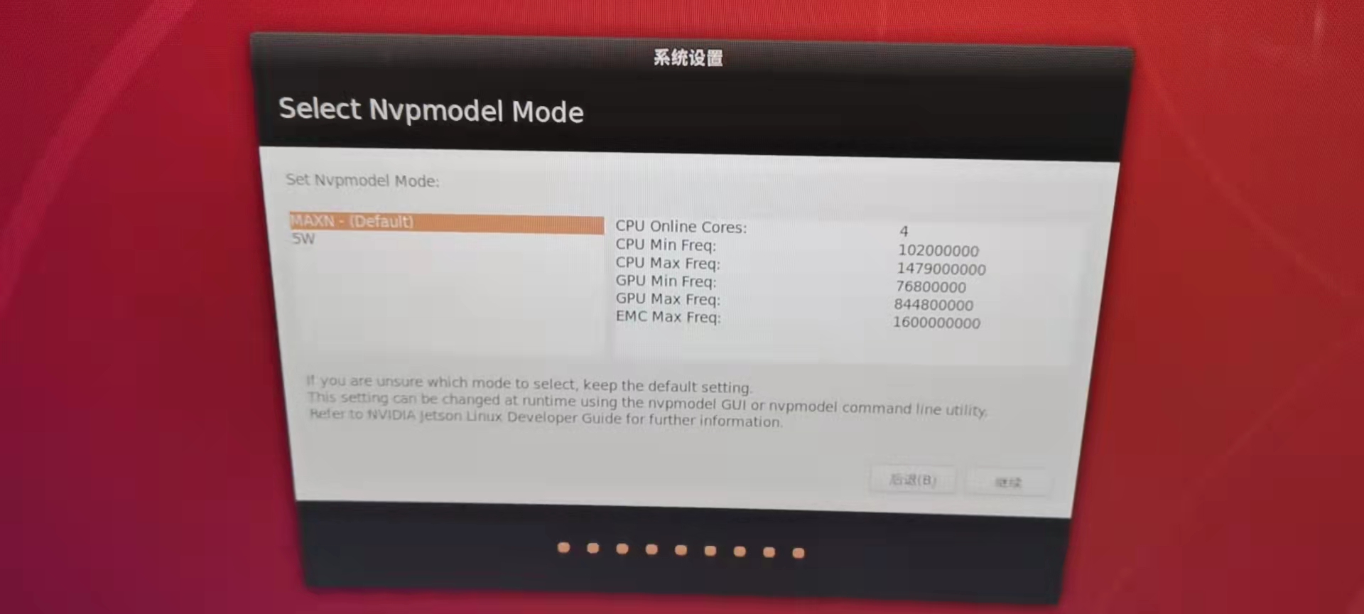

Nvpmodel选择缺省MAXN

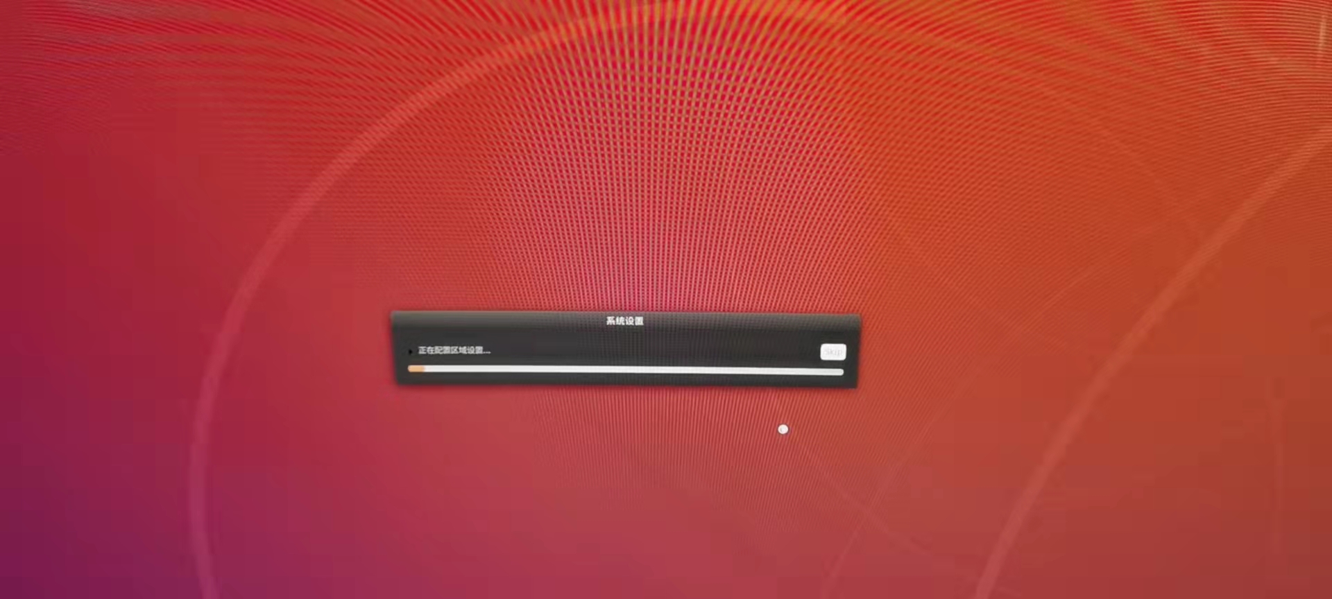

耐心等待配置完毕:
系统会重启:

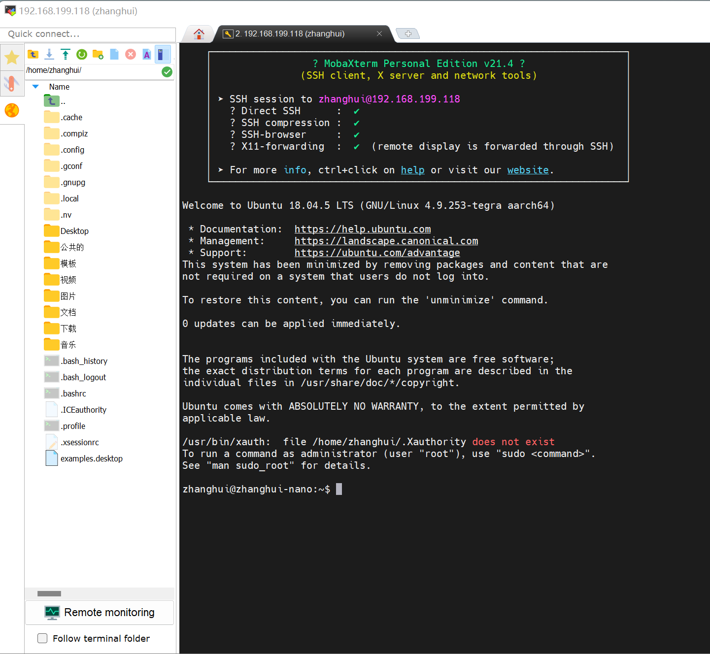

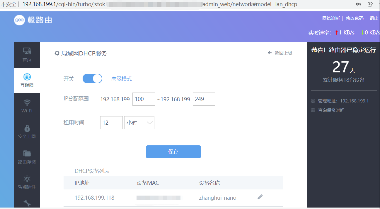

可以到路由器上看下IP地址:
(也不知道张小白为啥不直接打开终端看一下。。是在显摆自己绝版的极路由吗?)
于是,可以使用MobaXterm登录Nano了:

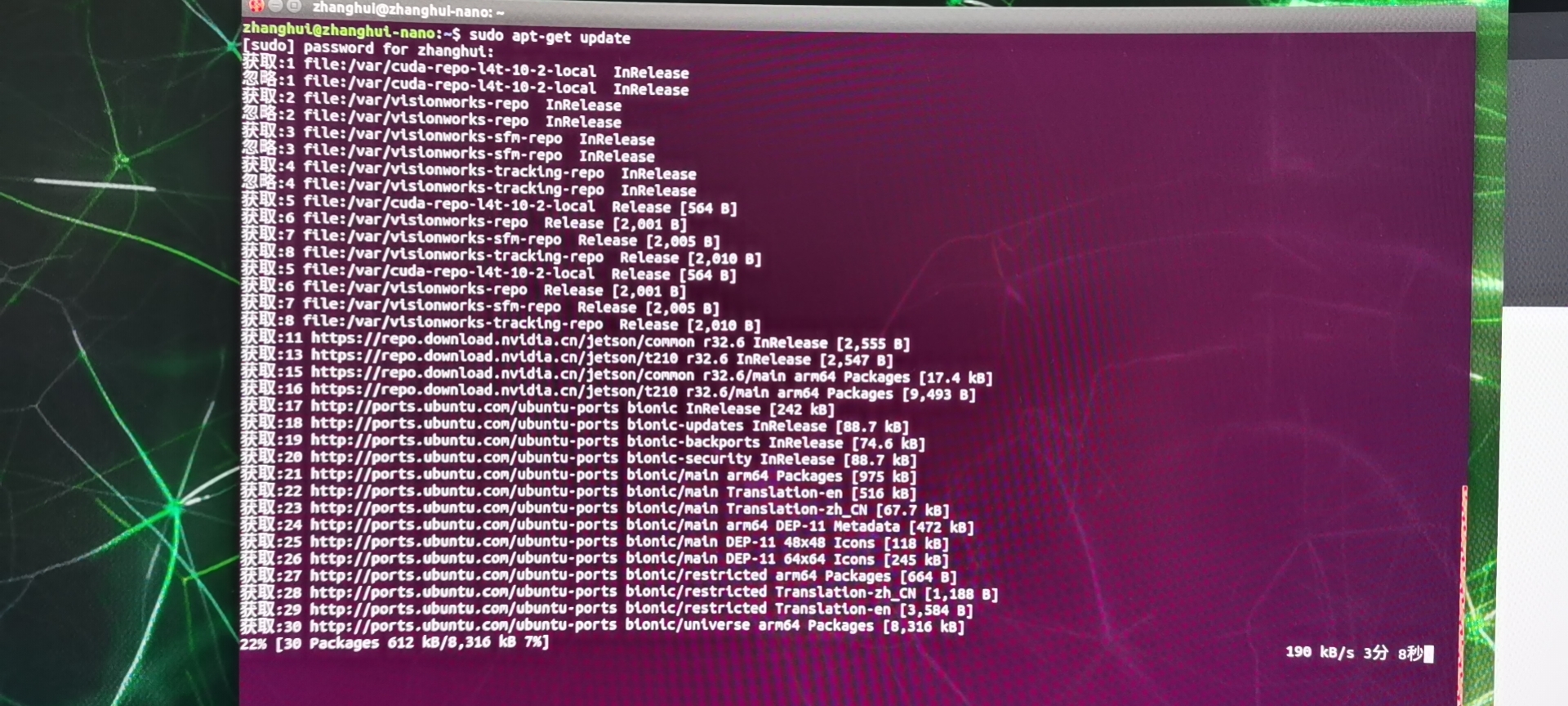

(八)apt更新

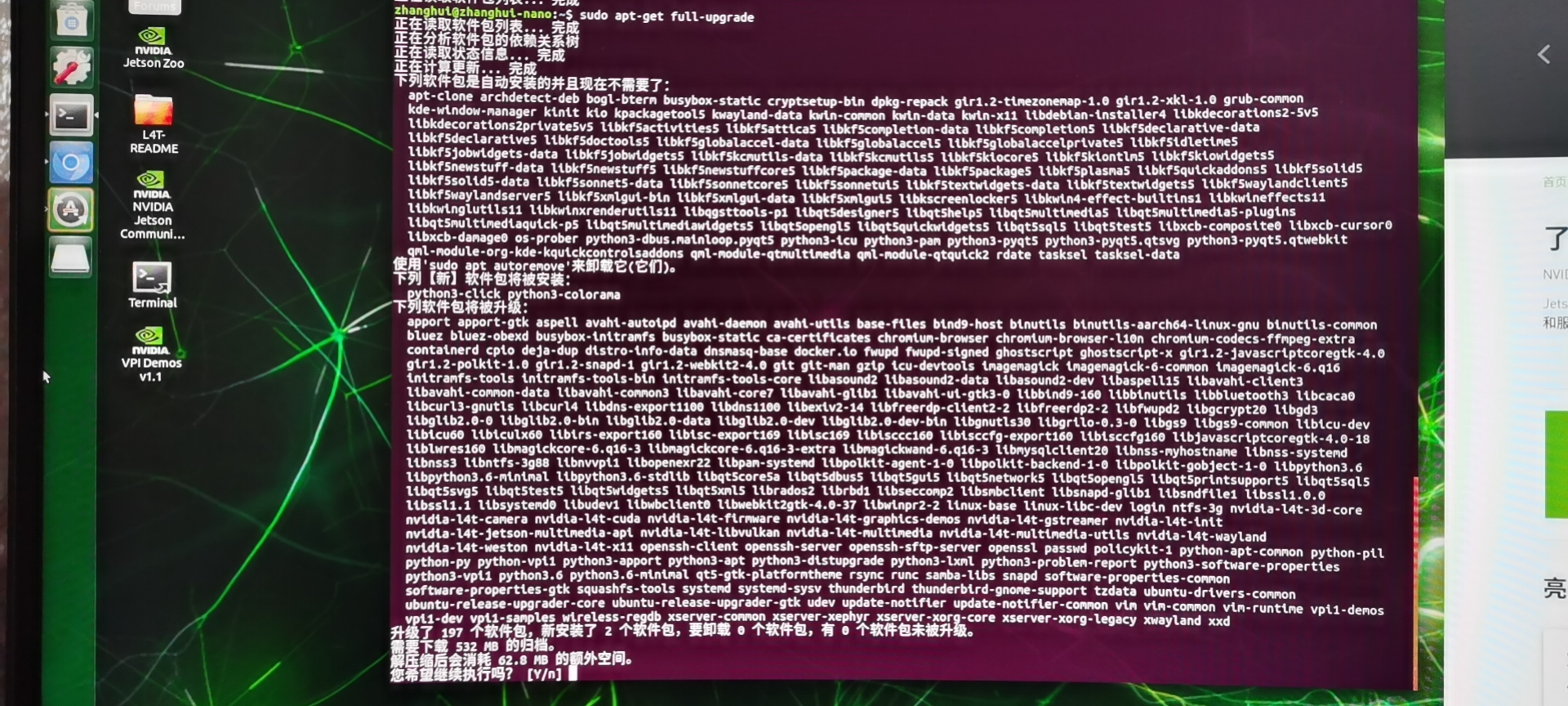

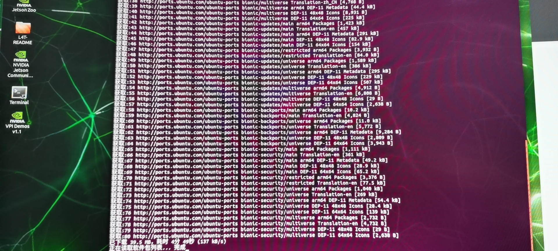

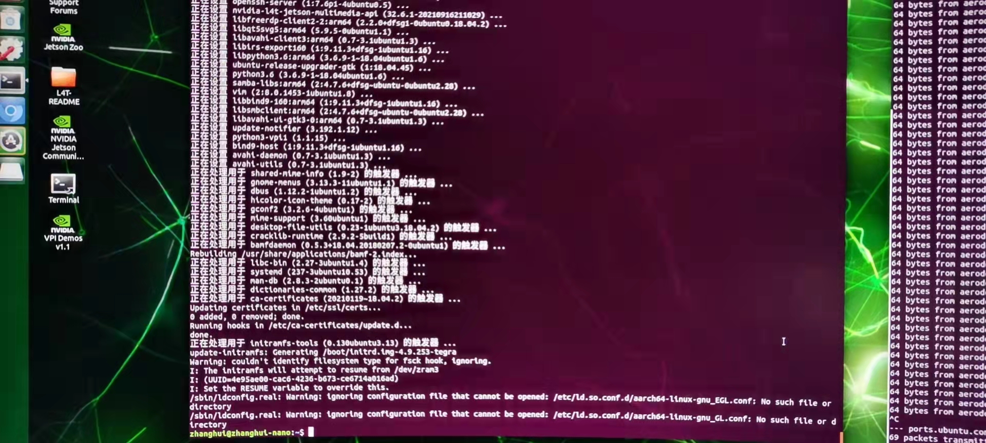

还是打开终端,需要做下apt更新:
sudo apt-get update
然后做sudo apt-get full-upgrade
按Y继续,这里要有点耐心,可能会因为网络慢而超时报错,如果遇到了不要紧,耐心重做一遍即可:

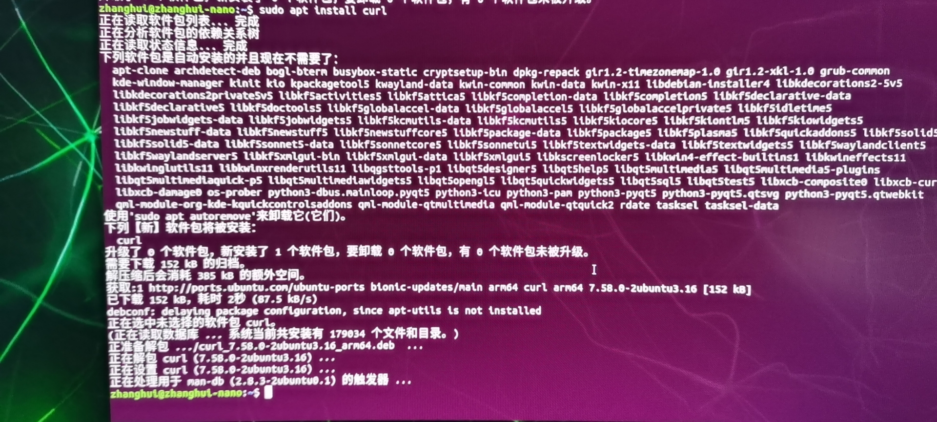

然后安装curl:
sudo apt install curl

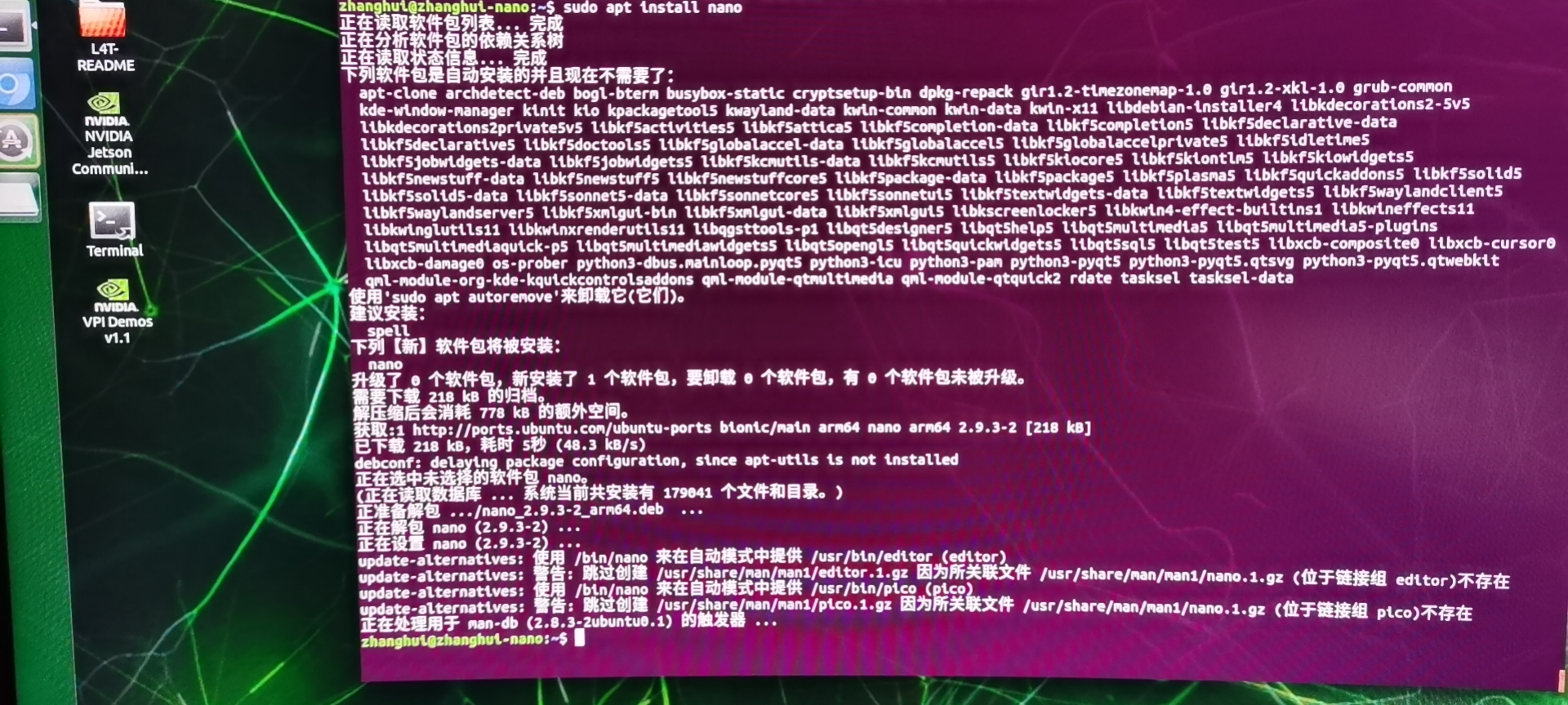

安装nano:
sudo apt install nano

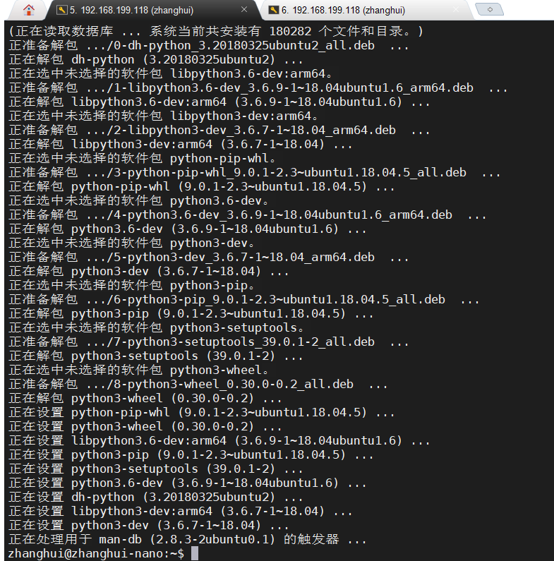

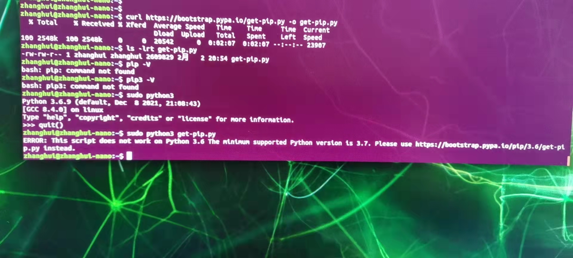

安装pip:
curl https://bootstrap.pypa.io/get-pip.py -o get-pip.py
sudo python3 get-pip.py

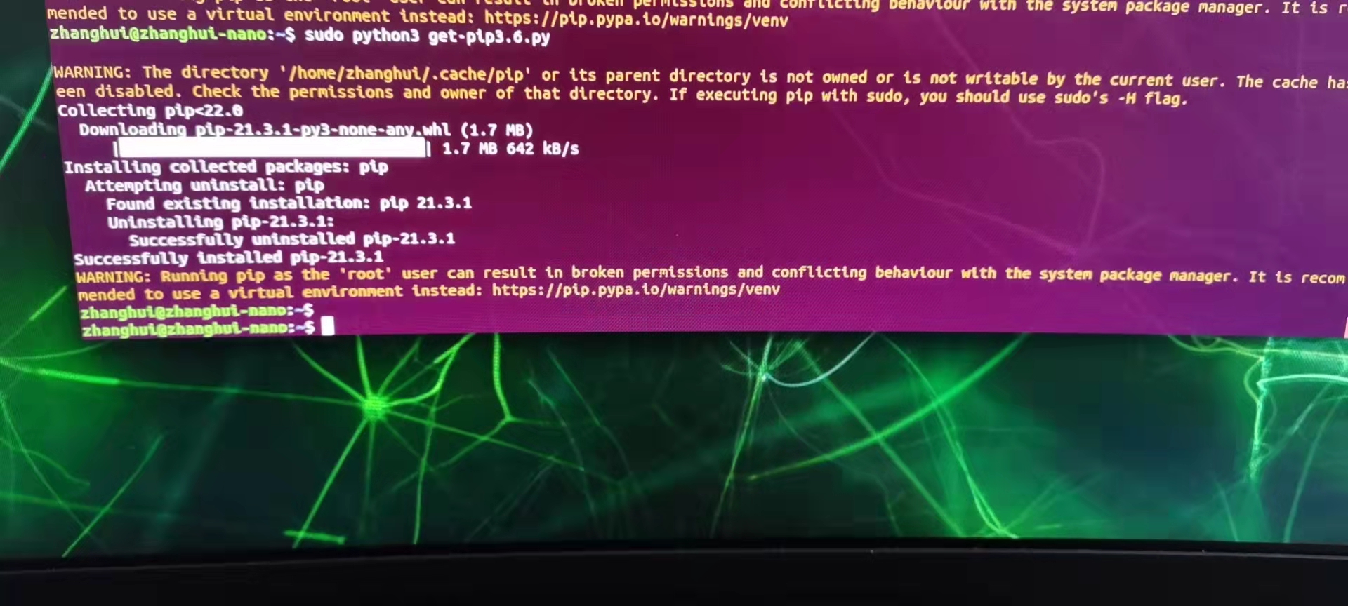

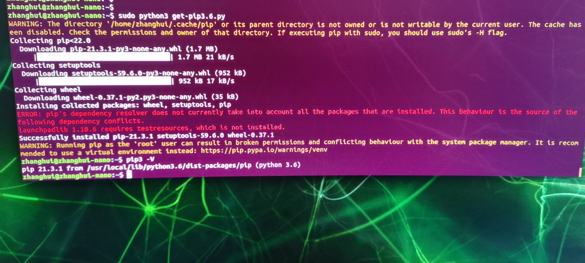

貌似报错了,缺省的Python是3.6.9,get-pip.py需要Python3.7。于是张小白决定暂时不装Python 3.7,而是下载与Python3.6配套的get-pip
curl https://bootstrap.pypa.io/pip/3.6/get-pip.py -o get-pip3.6.py
sudo python3 get-pip3.6.py
虽然报了个错,但是也安装完毕。

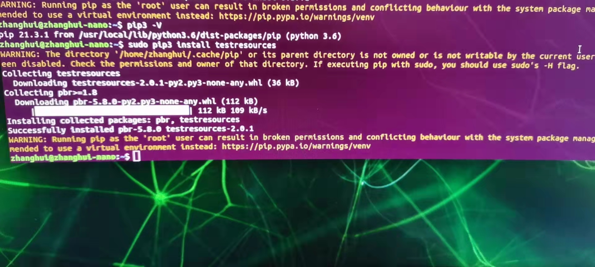

当然,张小白不能期待一个不完美的安装:
sudo pip3 install testresources
再来一遍:
这回没报错了。

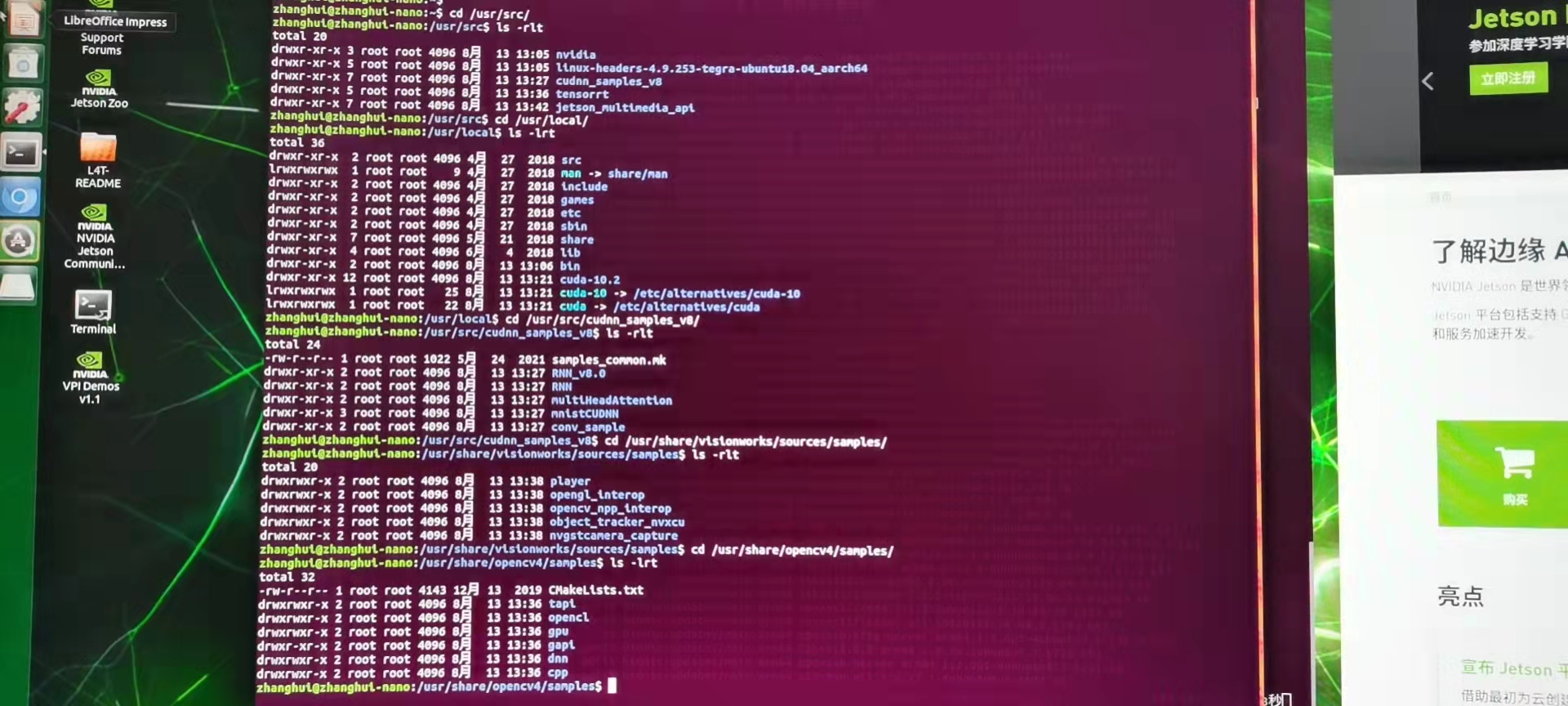

(十)检查已安装软件CUDA10.2,cuDNN,openCV4.1.1,visionworks
然后我们看一下已经安装的软件:
CUDA10.2,cuDNN,openCV4.1.1,visionworks好像都已经装了。

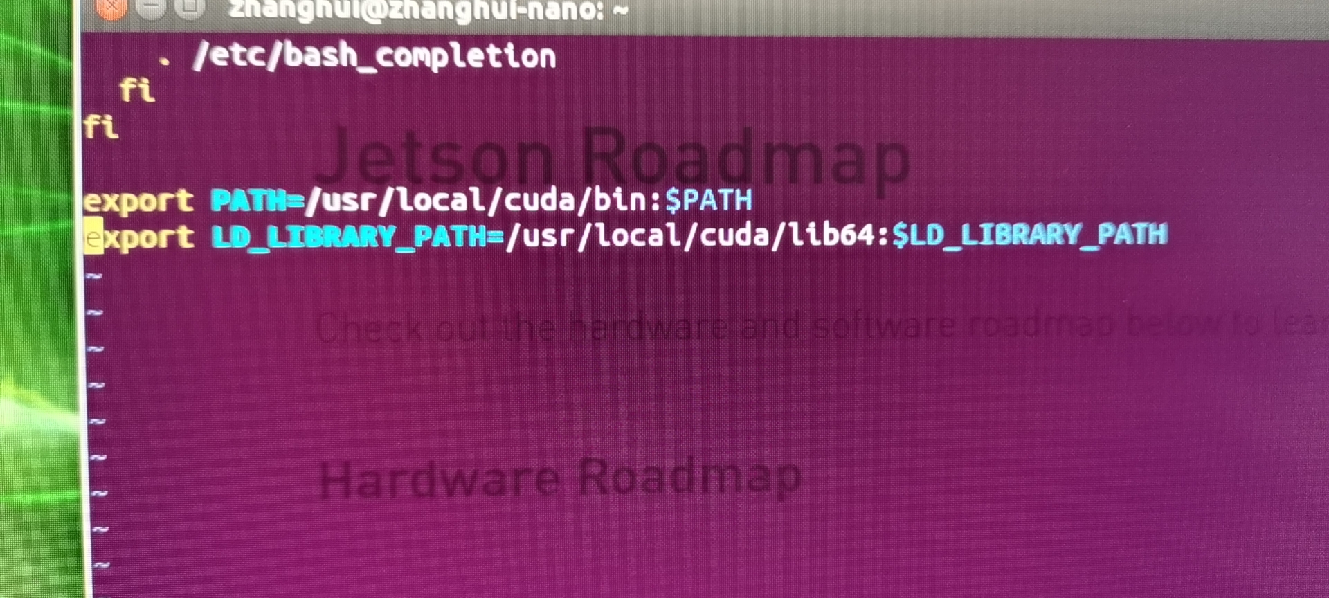

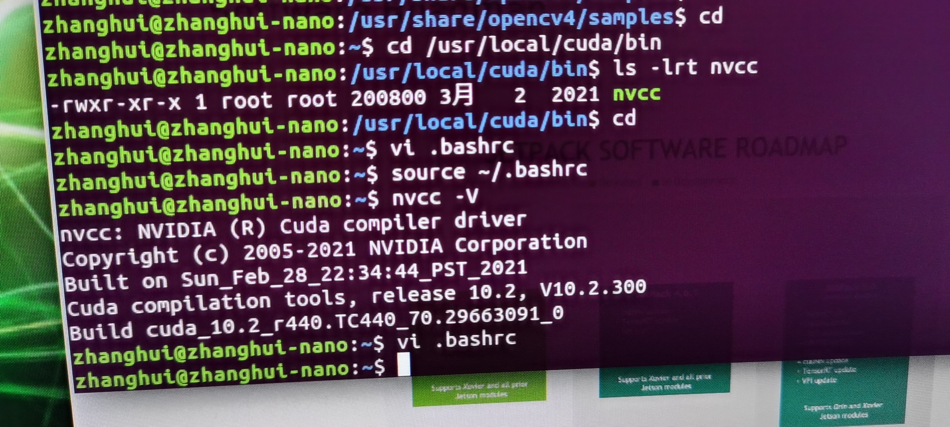

我们来配置一下nvcc:
修改.bashrc
source ~/.bashrc使其生效:

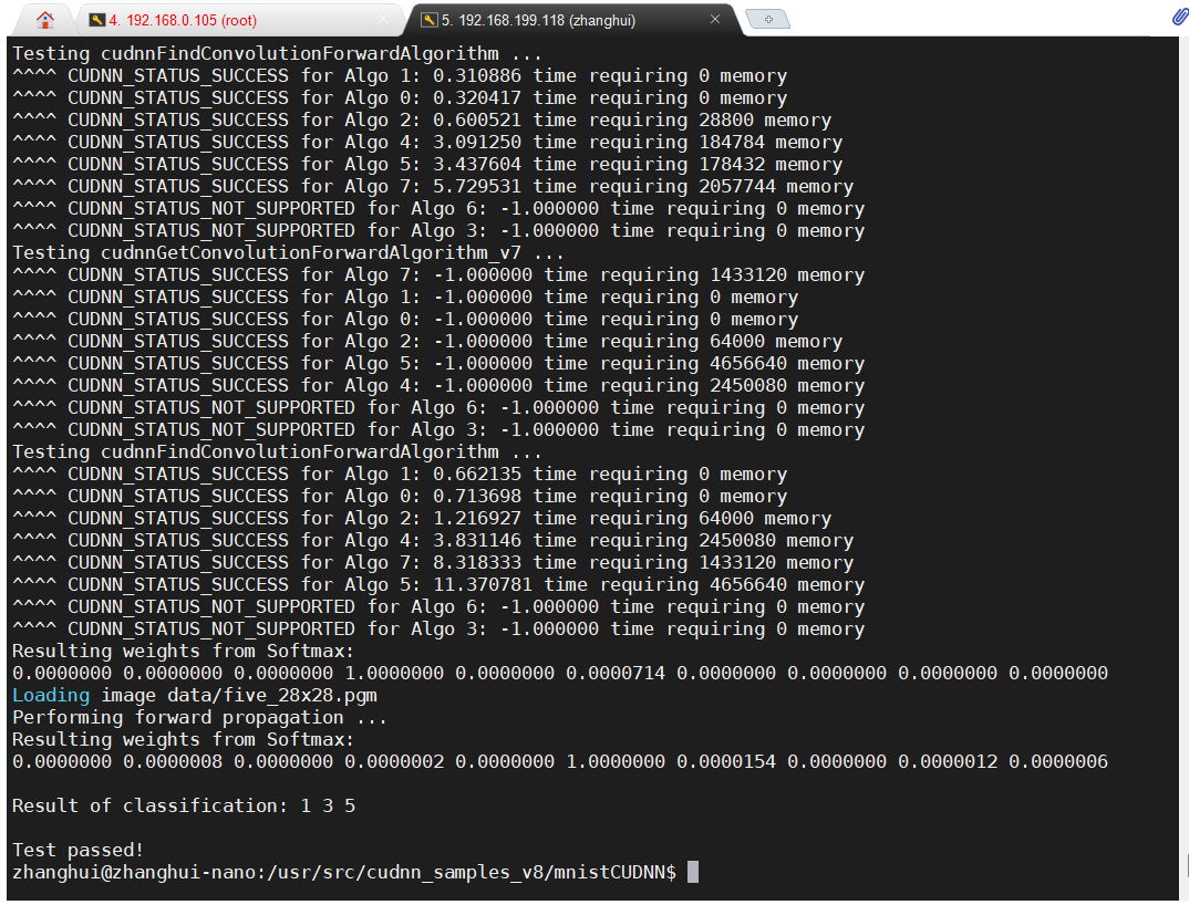

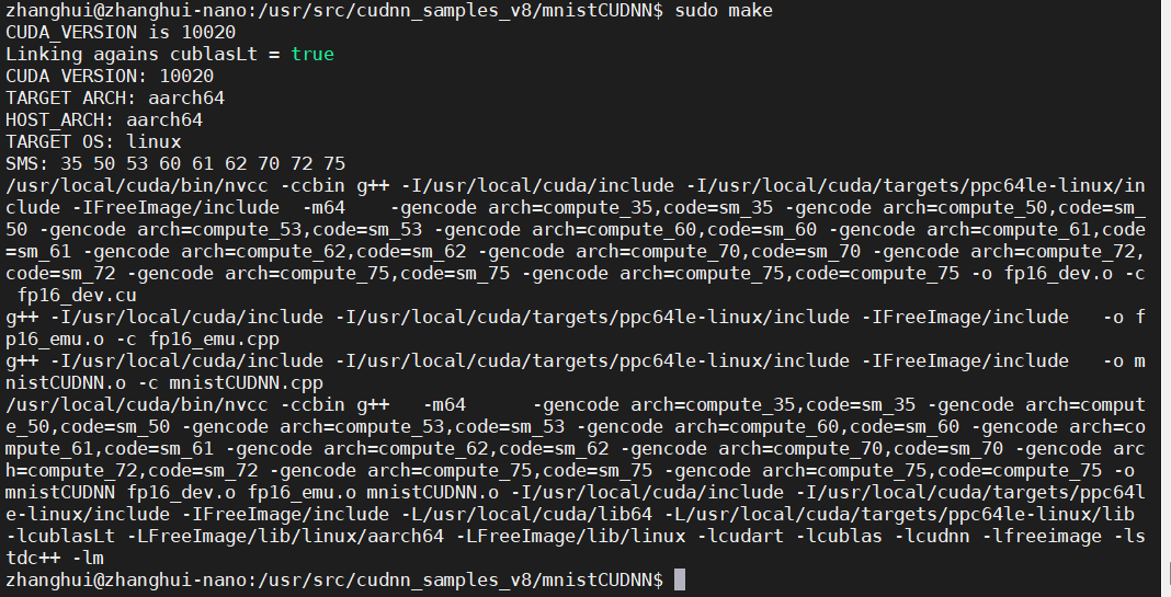

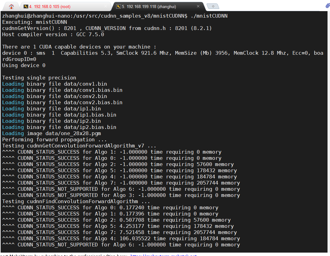

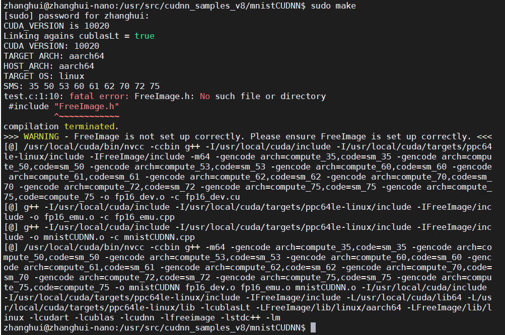

cd /usr/src/cudnn_samples_v8/mnistCUDNN/
sudo make

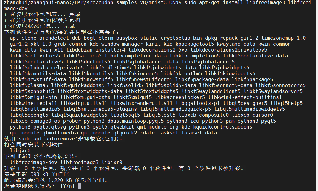

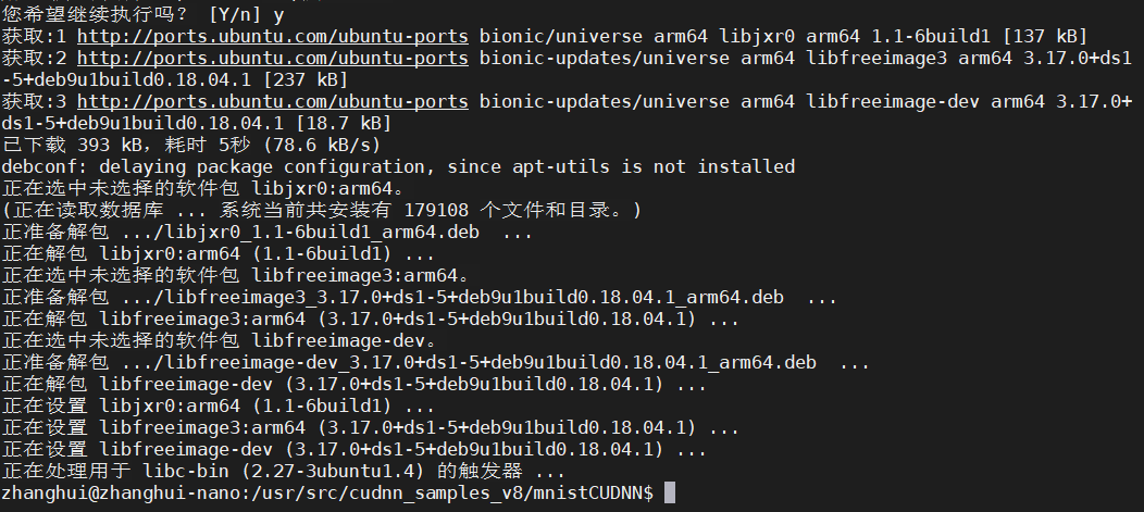

报错了,不过这个难不倒张小白:
sudo apt-get install libfreeimage3 libfreeimage-dev
按Y继续:
再来:
sudo make
运行:
./mnistCUDNN
运行成功。

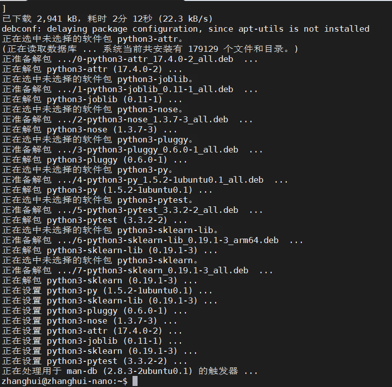

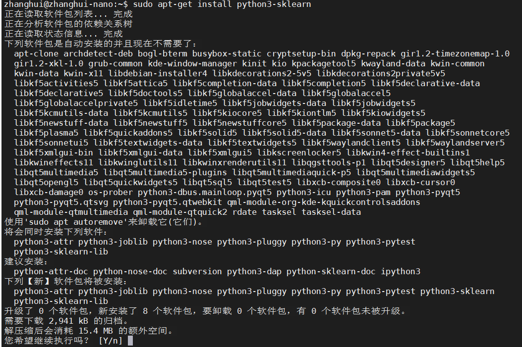

sudo apt-get install python3-sklearn
按Y继续:

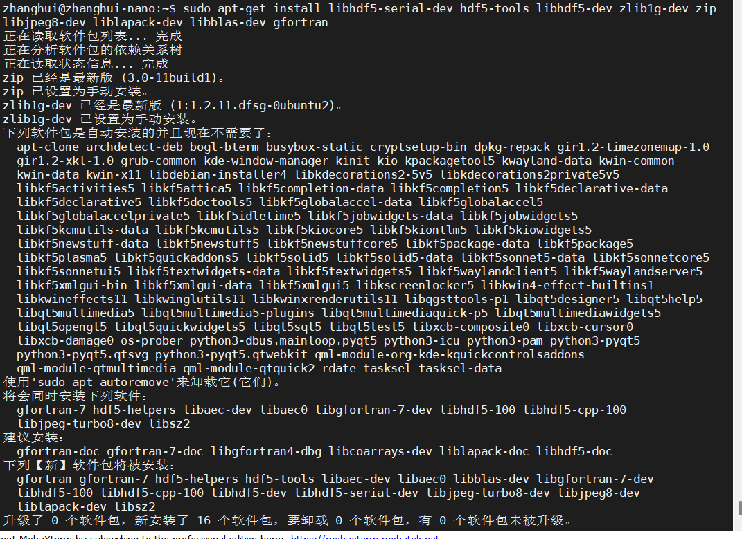

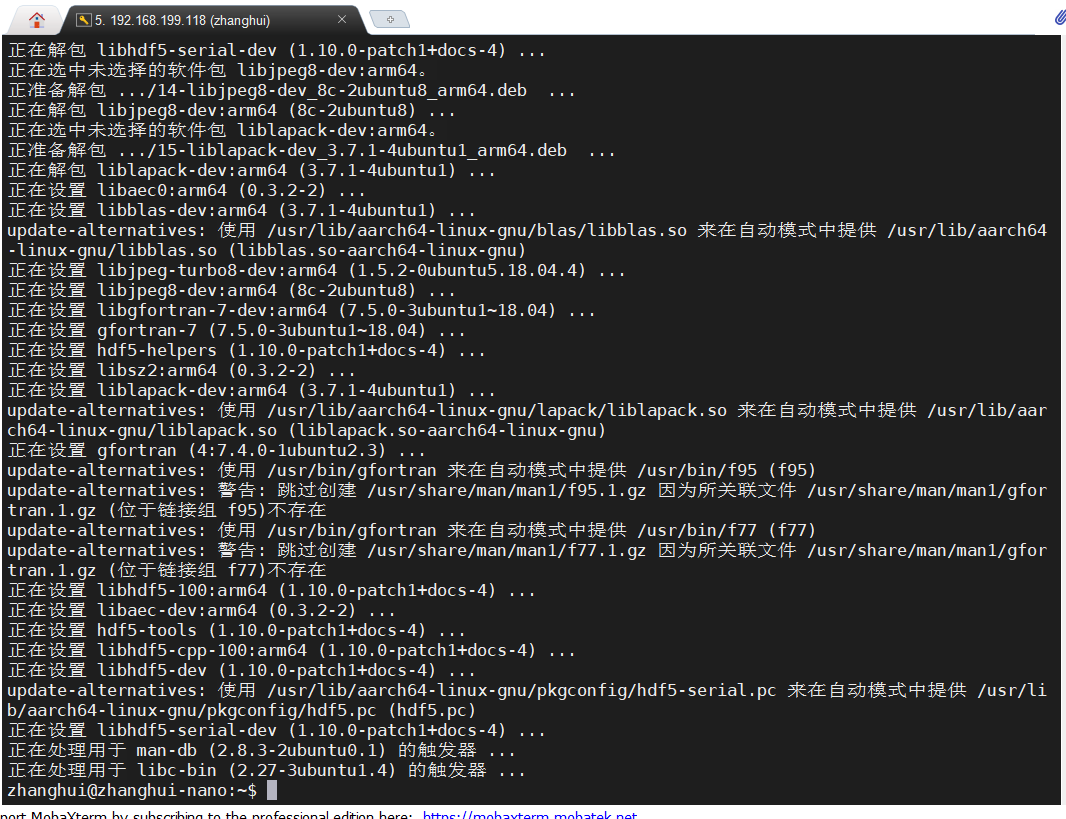

sudo apt-get install libhdf5-serial-dev hdf5-tools libhdf5-dev zlib1g-dev zip libjpeg8-dev liblapack-dev libblas-dev gfortran

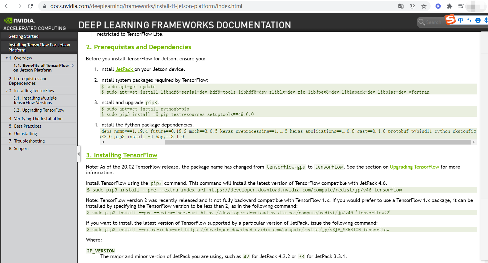

打开 https://docs.nvidia.com/deeplearning/frameworks/install-tf-jetson-platform/index.html
前面有些动作已经做过了,那就接着做完:

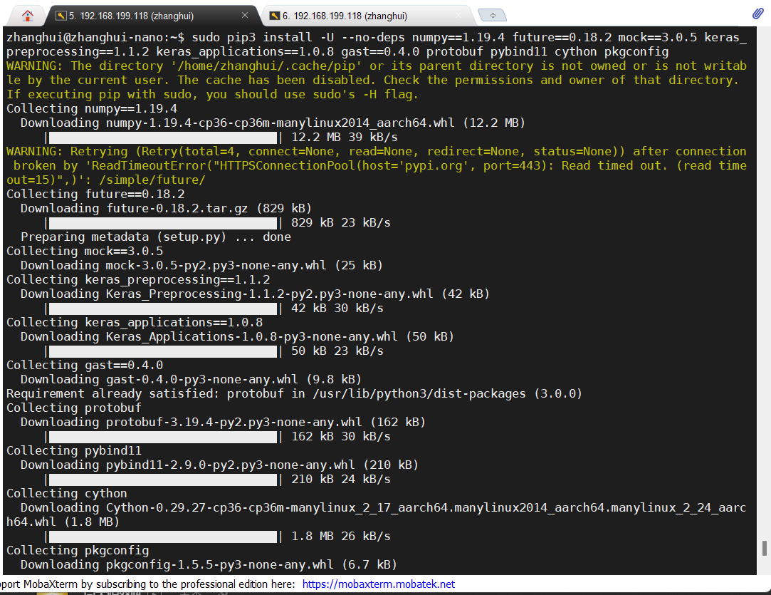

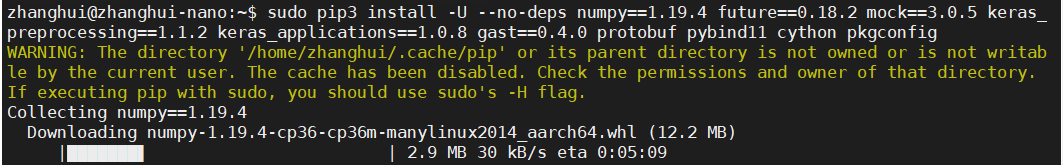

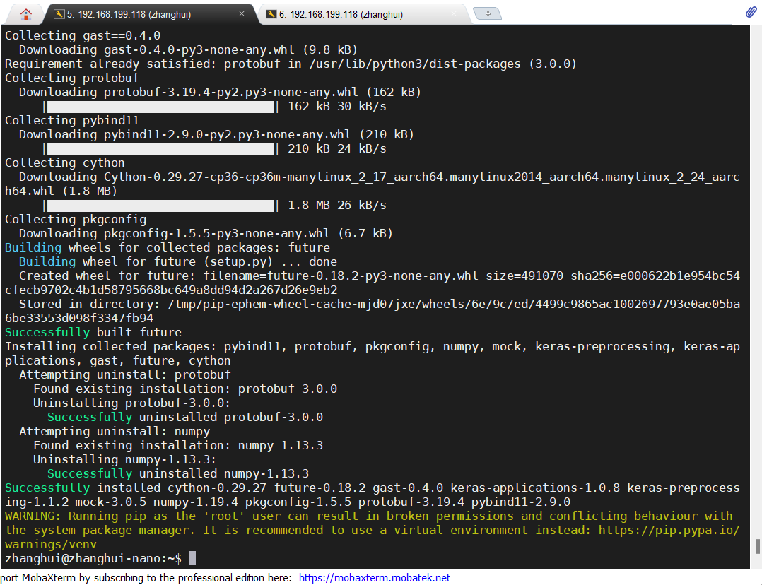

sudo pip3 install -U --no-deps numpy==1.19.4 future==0.18.2 mock==3.0.5 keras_preprocessing==1.1.2 keras_applications==1.0.8 gast==0.4.0 protobuf pybind11 cython pkgconfig
这里也要耐心等待,时长也会出超时的错误,遇到后重新执行就行了。

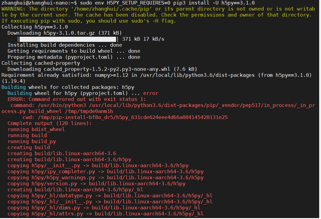

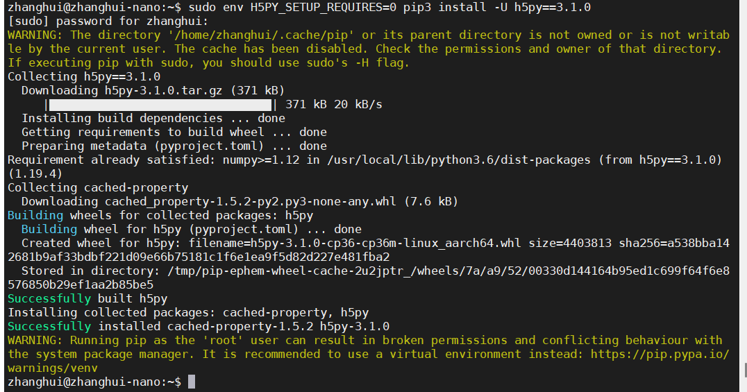

sudo env H5PY_SETUP_REQUIRES=0 pip3 install -U h5py==3.1.0

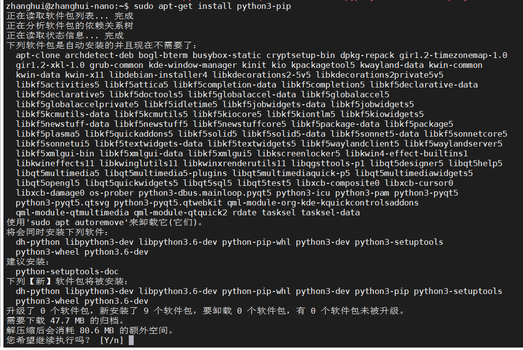

好像出错了。
sudo apt-get install python3-pip
按Y继续:

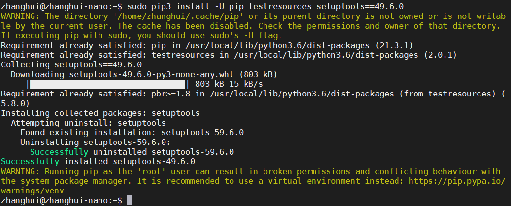

sudo pip3 install -U pip testresources setuptools==49.6.0
再来一遍试试:
终于安装成功了。

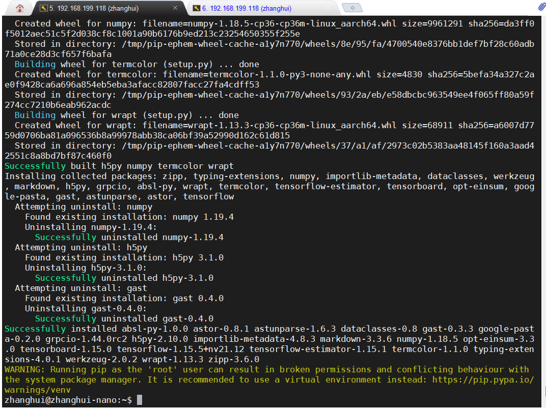

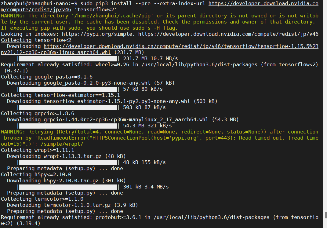

(十二)安装TensorFlow 1.15
我们来安装TensorFlow 1.15吧,毕竟TF2与TF1的差异还是蛮大的。

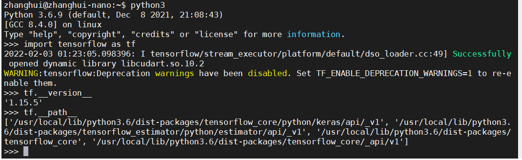

sudo pip3 install --pre --extra-index-url https://developer.download.nvidia.com/compute/redist/jp/v46 'tensorflow<2'
安装完毕,我们来做个验证:
