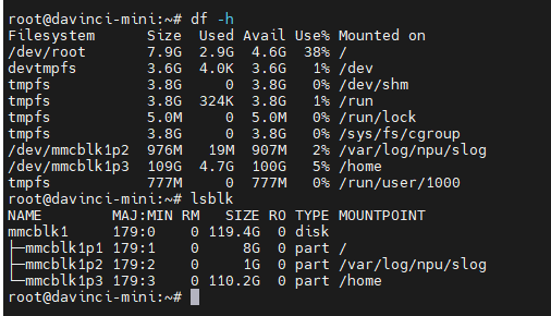

查看文件系统情况:
我们争取把没有使用到的硬盘空间扩容到原来20G的/home文件系统。

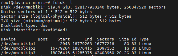

查看下分区情况:
整个TF卡的设备名称为 /dev/mmcblk1
/home文件系统对应的设备名称为 /dev/mmcblk1p3

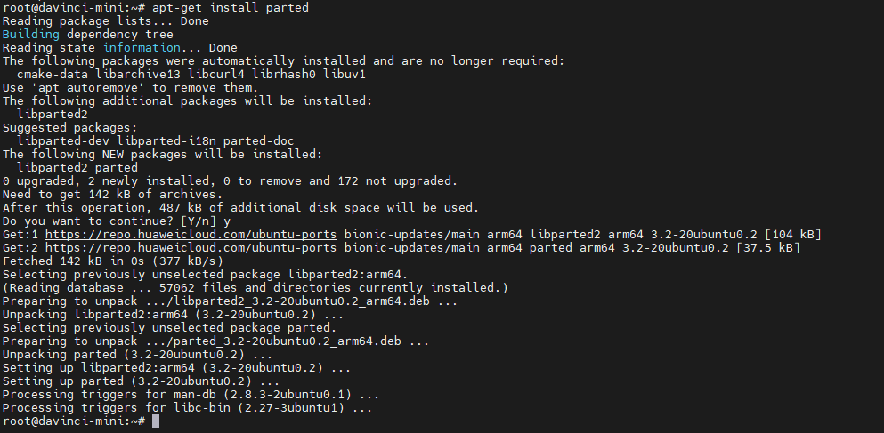

试一下parted命令:
没装,那就用apt-get install安装吧:

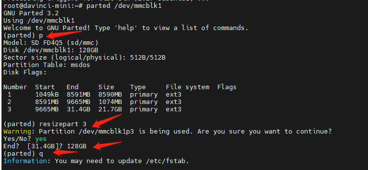

再来一遍:
按照上图交互,分别输入p,查看分区情况。然后resizepart 3来扩容分区3. 就是21.7G的那个空间,输入确认扩容:yes,以及扩容的大小是128G(跟Disk的容量一致)
然后耐心等待后,输入q退出。

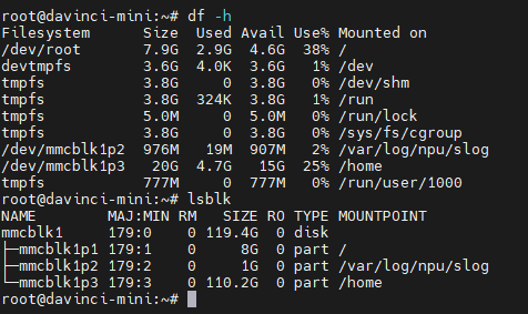

分别使用df -h和lsblk检查文件系统和块设备信息情况:
文件系统信息还没更新,但是块设备已经更新到110.2G了。

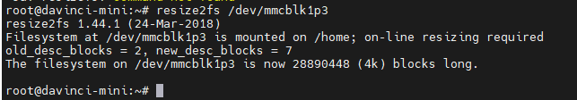

需要使用resize2fs命令将 /home文件系统对应的设备执行更新:
由于扩容空间较大,故需要耐心等待一下。

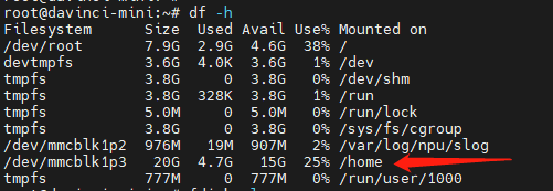

然后再重新检查文件系统和块设备情况:
可见,/home文件系统已经被扩到了100G。真的是美滋滋。张小白可以怀着愉快的心情去CANN CANN了。
