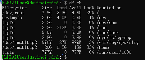

df -h一查看:
貌似只有32G左右的空间。其中,/ 文件系统还剩下4.6G,/home文件系统还剩下13G左右,其他还有七七八八的空间使用。

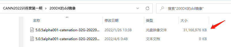

其实查看dd镜像文件,
也是32G左右。

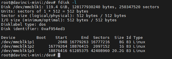

(2)使用fdisk -l查看下目前的磁盘情况:
从上图可见,已用的占32G(左右)。对比前面的df结果来看,8G应该是 / 根文件系统,20G应该是/home文件系统。

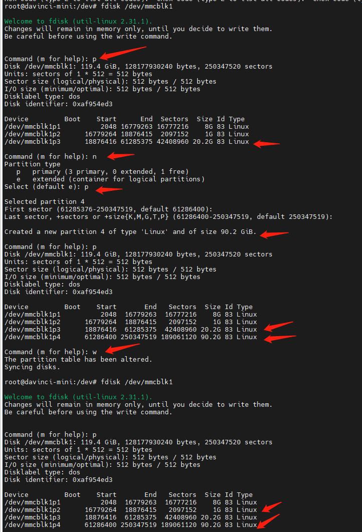

我们先将剩下的分区找回来:从上图可看到 Disk的名字叫做 /dev/mmcblk1, 大小共有119.4G,
那么就执行下面的命令:
fdisk  /dev/mmcblk1
然后按下面图示的方法进行操作:
p是打印分区表,n是新建分区表。第二个p是要求新建primary分区,下面缺省回车(如果用户不想把剩余空间用完可以改Last Sector,这里张小白全用完算了)

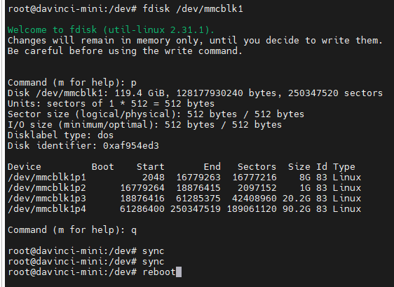

再p一次是打印新的分区表,此时分区表仅在内存中,需要w后才能保存。
然后需要重启才能使得分区表生效:

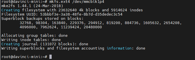

重启之后,执行 mkfs.ext4 /dev/mmblk1p4 格式化分区:

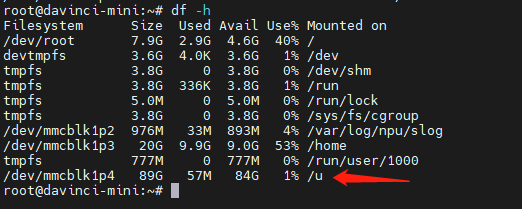

在df -h,就可以看到新的文件系统了:
您可以把新的代码或者数据集扔到/u目录下,就可以使用这块未开垦的空间了。
