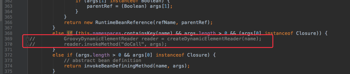

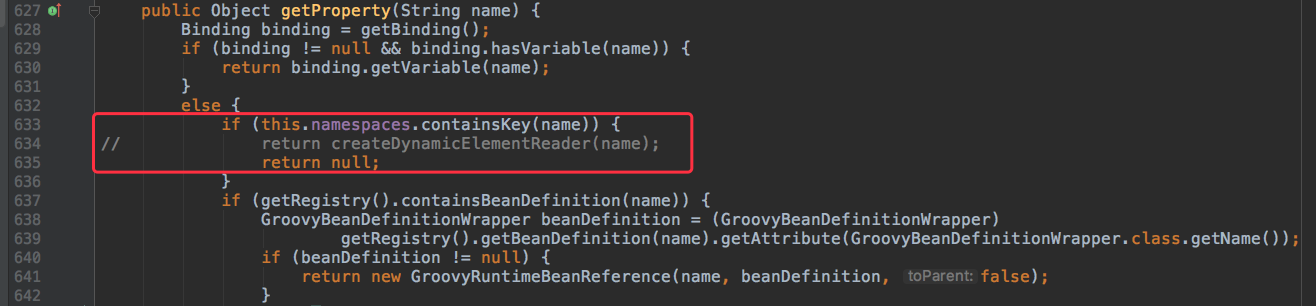

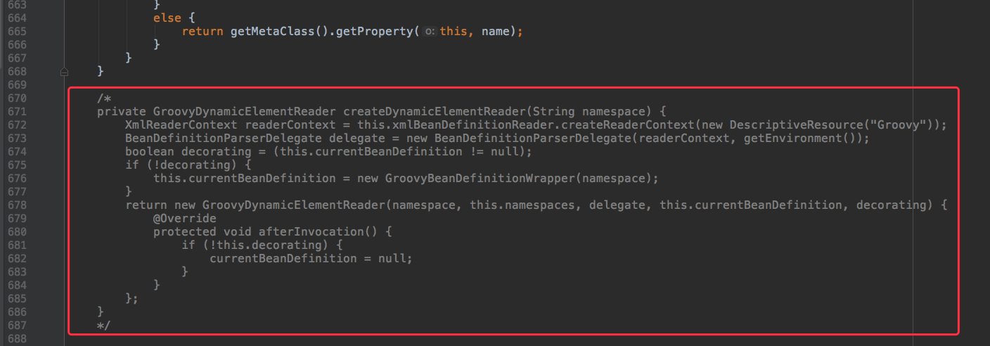

  • GroovyBeanDefinitionReader.java编译未过,本次实战我们不会涉及到Groovy相关的代码,所以此处直接将此文件中的红叉部分注释掉,修改的地方有如下三处:
这里写图片描述
这里写图片描述
这里写图片描述

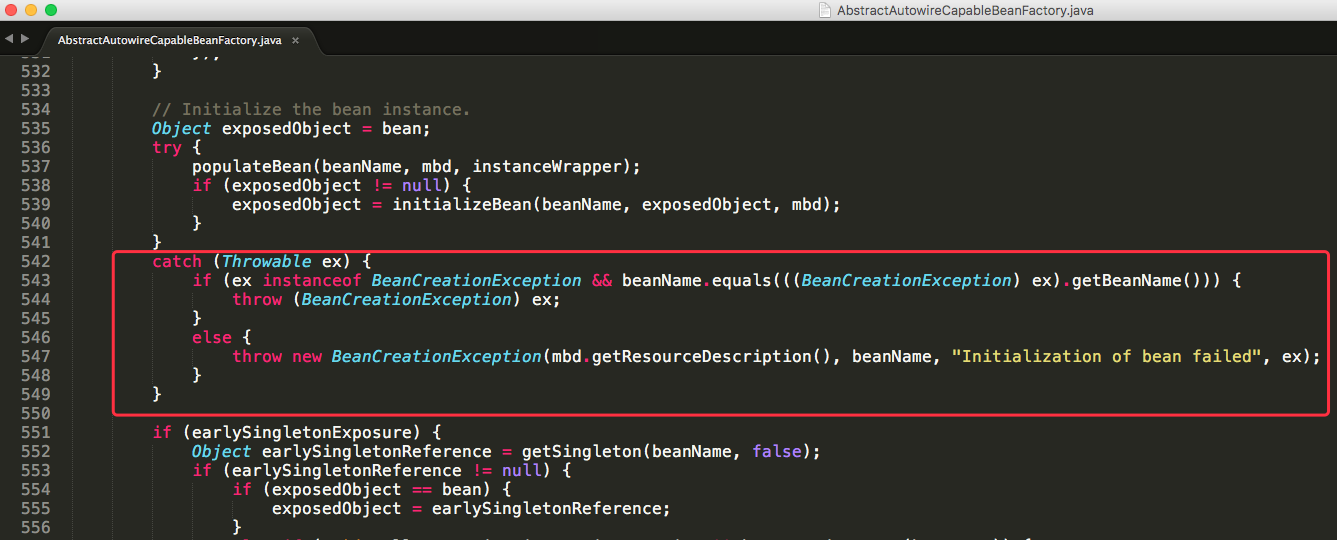

  • 根据我们之前的分析,启动失败的位置是在执行AbstractAutowireCapableBeanFactory.createBean的时候,调用populateBean方法抛出了异常,又被try catch将异常捕获处理了,如下图:
这里写图片描述

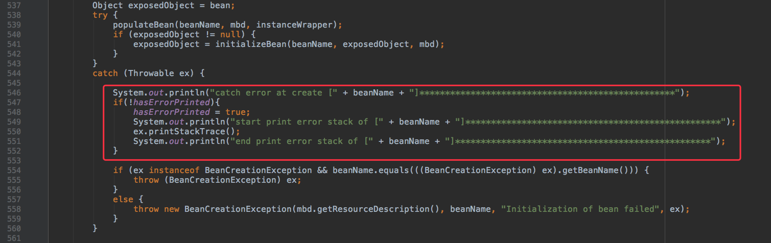

  • 所以此次改动就在这里,我们添加更详细的输出,以便在异常的时候可以看到更多的输出信息:
  • createBean方法会被反复迭代调用,如果每次抛异常都打印信息就太多了,我们不需要这么多,所以加个是否已经打印过异常的标志位,初始值是false,打印一次就改为true:
private static boolean hasErrorPrinted = false;
  • 把上面截图中的代码改成下图这样,捕获异常后,如果hasErrorPrinted为false,就把异常打印出来,并且将hasErrorPrinted改为true:
这里写图片描述

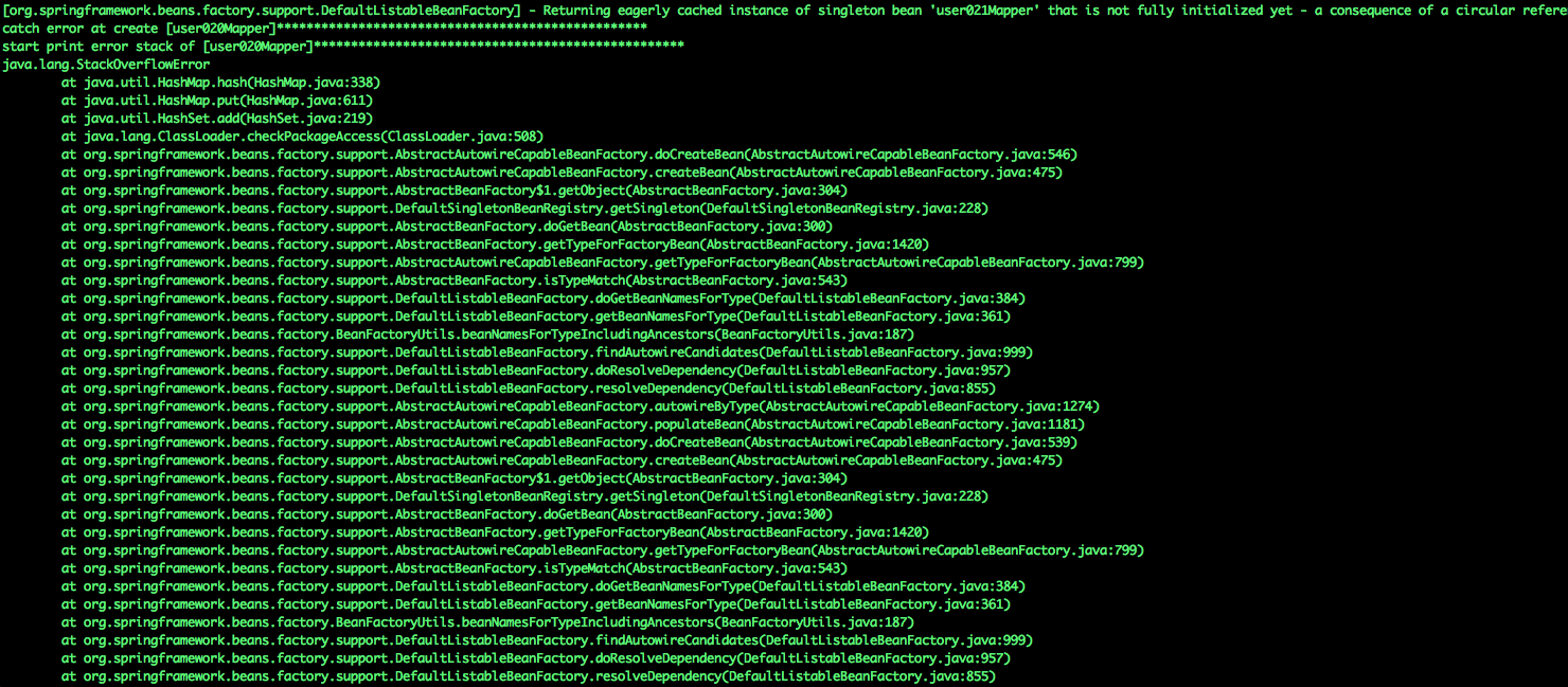

  • 修改完毕了,在工程目录下执行mvn clean package -U,执行成功后在target目录下可以生成最新的spring-beans-4.0.2.RELEASE.jar文件,复制到tomcat的webapp下的lib中替换原有文件,启动tomcat看一下,我们捕获的异常信息被完整的打印出来了,多层迭代导致的StackOverflowError,如下图:
这里写图片描述
