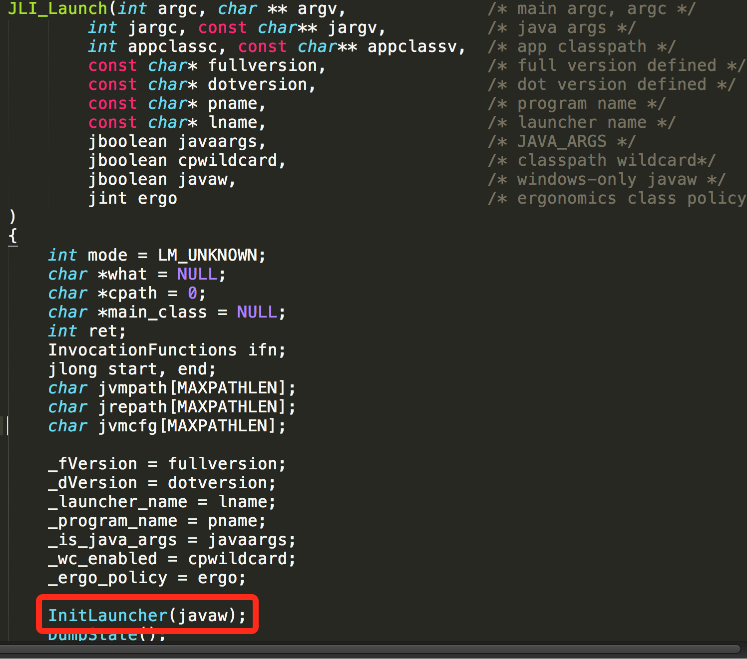

  • 这个InitLauncher函数有何作用?展开后发现里面调用了JLI_SetTraceLauncher函数,而JLI_SetTraceLauncher函数的源码如下:

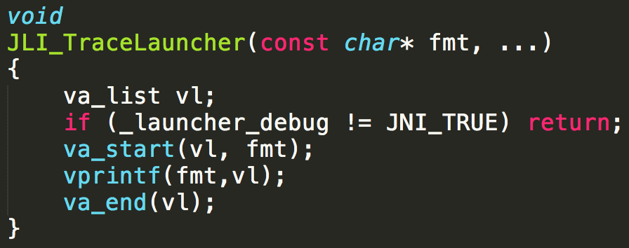

  • _launcher_debug有什么用呢?我们看看/usr/local/openjdk/jdk/src/share/bin/jli_util.c文件中的JLI_TraceLauncher方法:
这里写图片描述

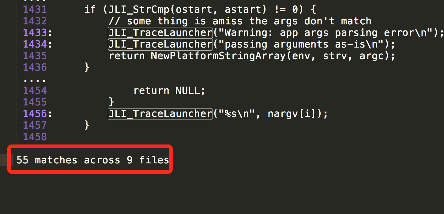

  • 原来如此,只要_launcher_debug等于1,JLI_TraceLauncher方法在执行的时候就不会提前返回,而是把入参的信息做格式化再打印出来,在openjdk目录下全局搜索JLI_TraceLauncher函数,发现调用的地方还真不少呢,如下图,9个文件里都有调用:

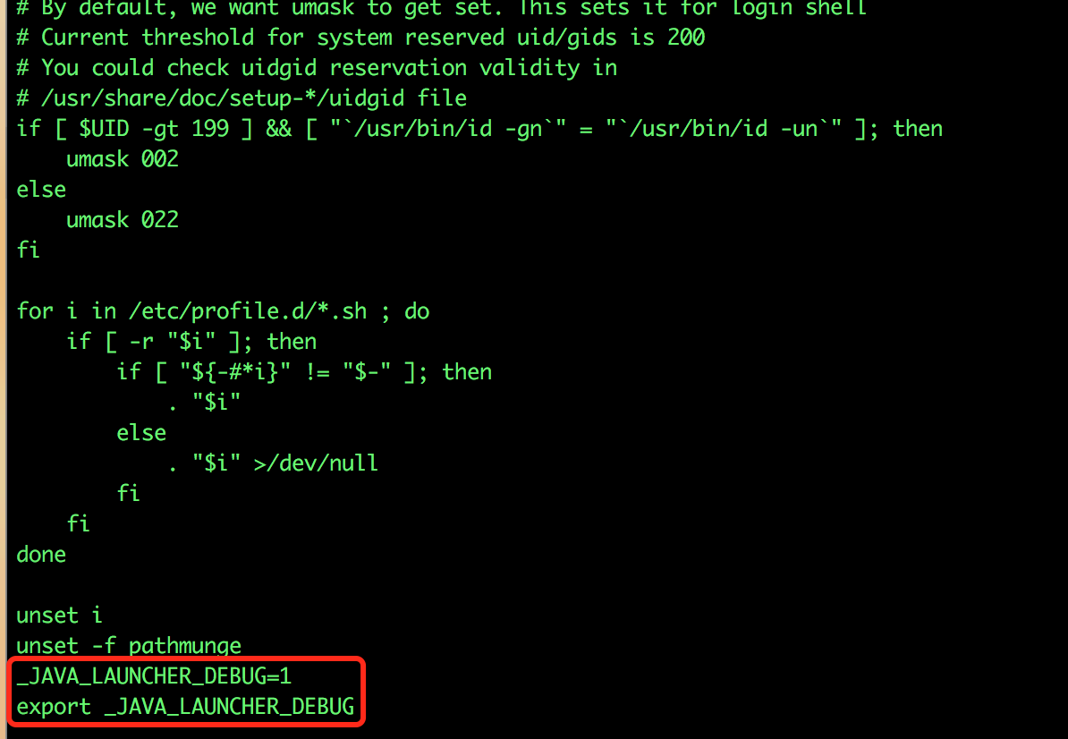

  • 在容器中执行vi /etc/profile命令,在内容的最底部新增两行脚本:
_JAVA_LAUNCHER_DEBUG=1
export _JAVA_LAUNCHER_DEBUG
  • 如下图:
这里写图片描述
  • 在执行以下命令使配置生效:
source /etc/profile

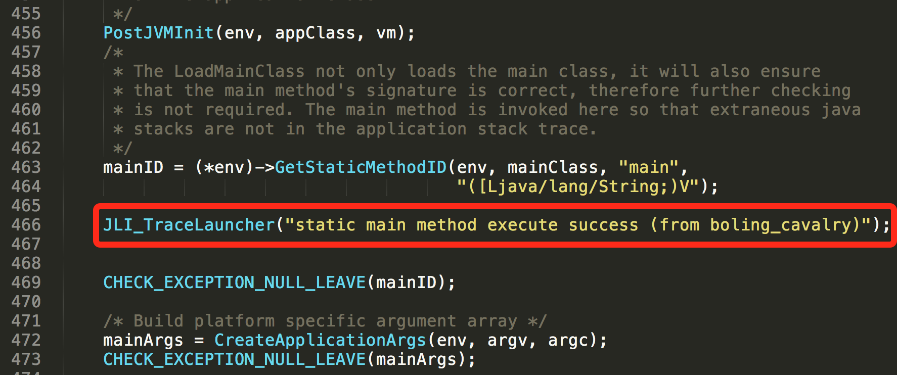

  • 首先我们修改/usr/local/openjdk/jdk/src/share/bin/java.c,在JavaMain函数中,找到下面这一行:
    这里写图片描述
  • 在上面红框位置的下面增加一行代码JLI_TraceLauncher(“static main method execute success (from boling_cavalry)”);
  • 这样代码的意思是在class类的main函数执行完毕后,输出一段文本信息"static main method execute success (from boling_cavalry)"
  • 修改后如下图:
这里写图片描述
