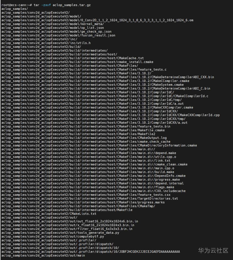

下载样例代码:
解压:tar -zxvf aclop_samples.tar.gz
解压后有两个目录:
conv2d_aclopExecuteV2是使用om模型+aclopExecuteV2的方式完成单算子计算;
conv2d_aclopCompileAndExecute是直接使用aclopCompileAndExecute的方式完成单算子计算。

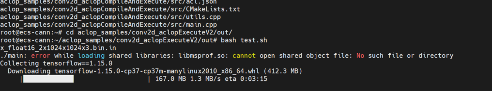

执行单算子代码:test.sh
它会自动下载和安装tensorflow1.15.

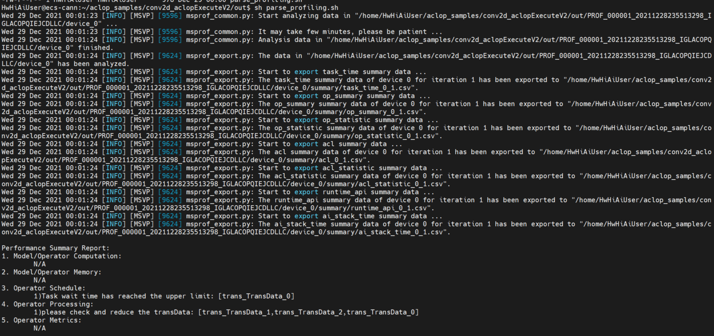

这里首先报了个找不到libmsprof.so的错,这个应该是profiling脚本对应的路径不对,待会儿再说。

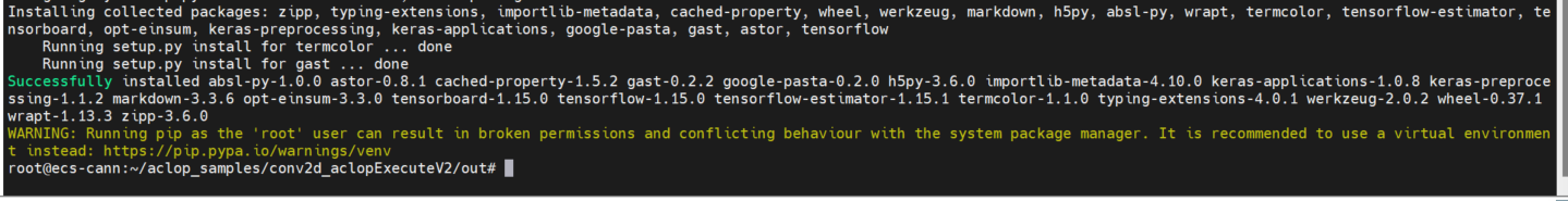

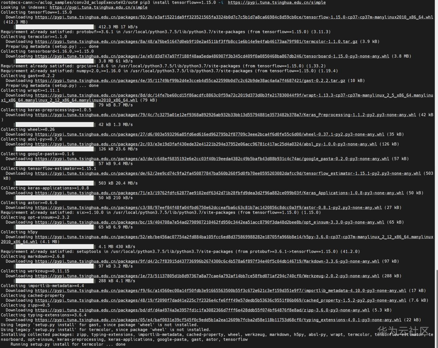

但是这个下载的速度往往会很慢,所以可以暂停掉这个脚本,手工指定pip源安装tensorflow1.15.
pip3 install tensorflow==1.15.0 --user  -i https://pypi.tuna.tsinghua.edu.cn/simple

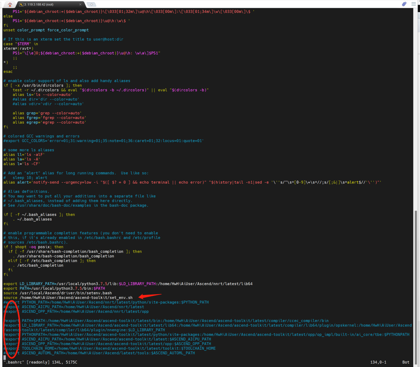

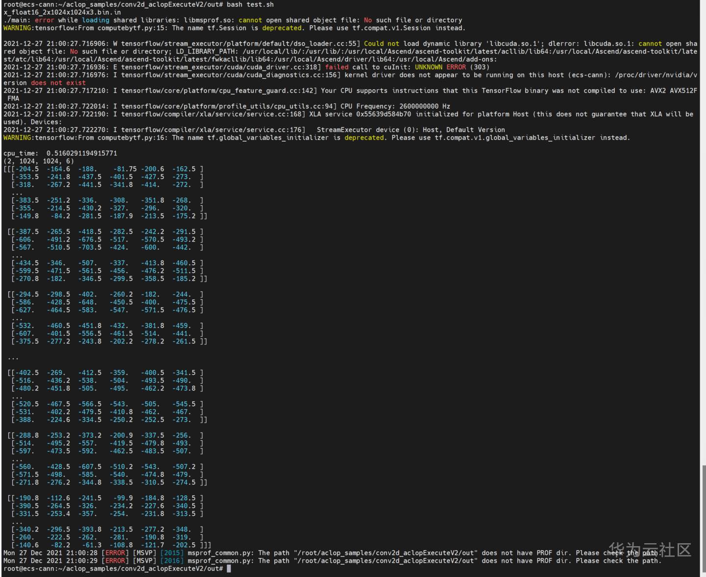

但是这个结果有很大的问题。矩阵的结果应该是全0才对。
经过咨询CANN的大毛老师和句号老师,确认在CANN 5.0.4环境装完之后,变量存在问题,需要把~/.bashrc文件中 setenv.sh后面的环境变量都注释掉方可正常运行:
另外,前面提到的msprof.py找不到的问题,我们来找一下:

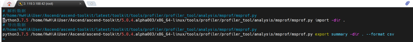

所以,需要把 /home/HwHiAiUser/aclop_samples/conv2d_aclopExecuteV2/out 目录下的 parse_profiling.sh代码做对应的修改:
(当然后面会发现,这样的修改还是不够的。但是至少现在跑能把代码跑通)

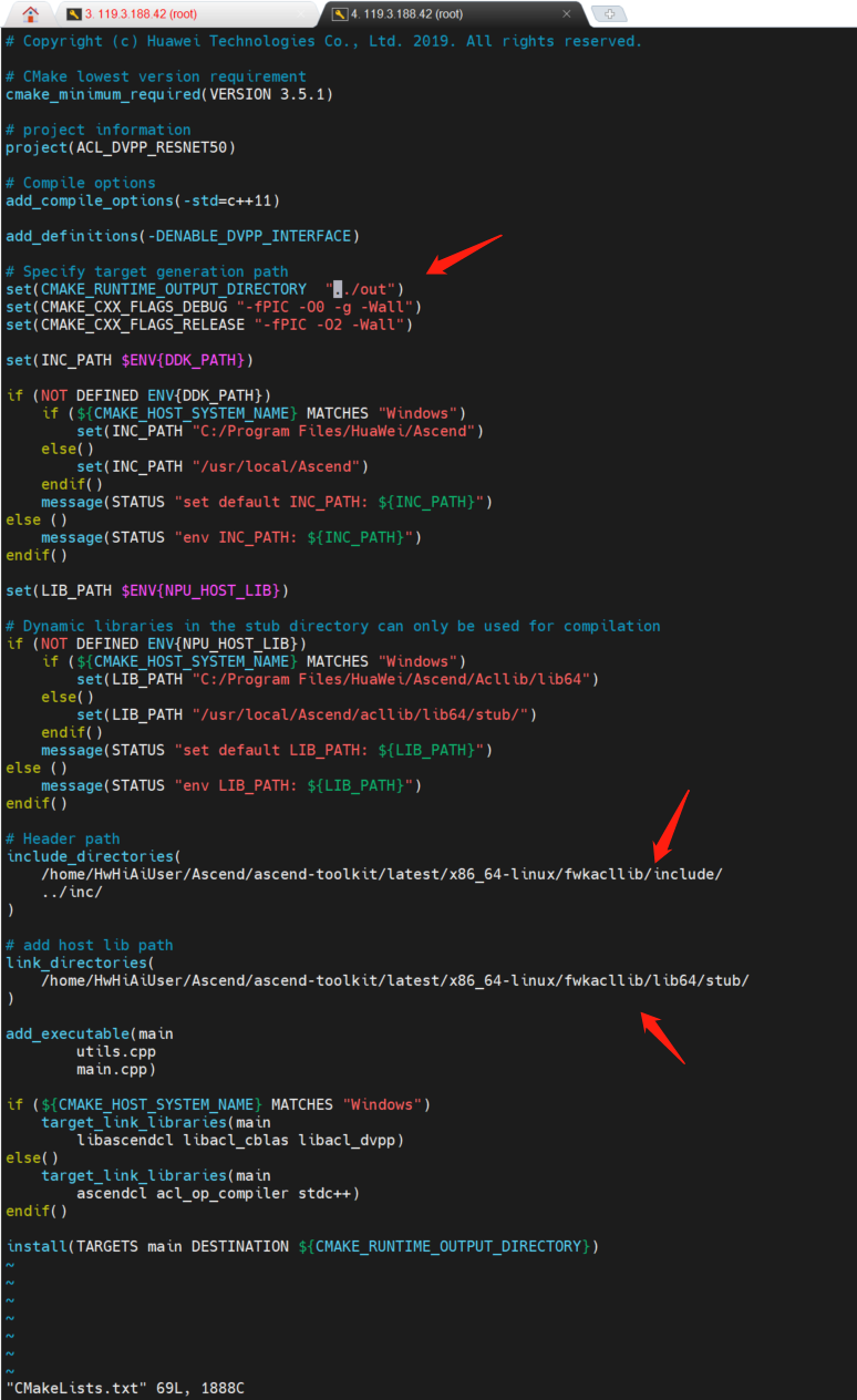

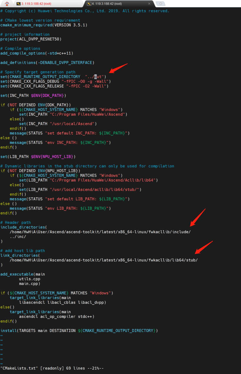

我们还需要修改一下src/CMakeList.txt文件:
将生成文件的目录改为 ../out
将include的路径加上  /home/HwHiAiUser/Ascend/ascend-toolkit/latest/x86_64-linux/fwkacllib/include/
将libpath的路径加上 /home/HwHiAiUser/Ascend/ascend-toolkit/latest/x86_64-linux/fwkacllib/lib64/stub/
如下所示:

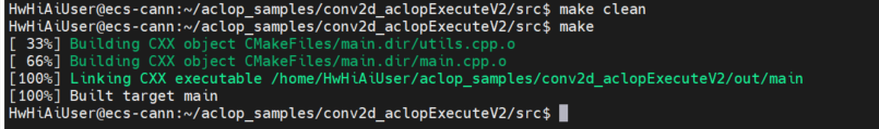

先来编译
cmake .
make clean
make

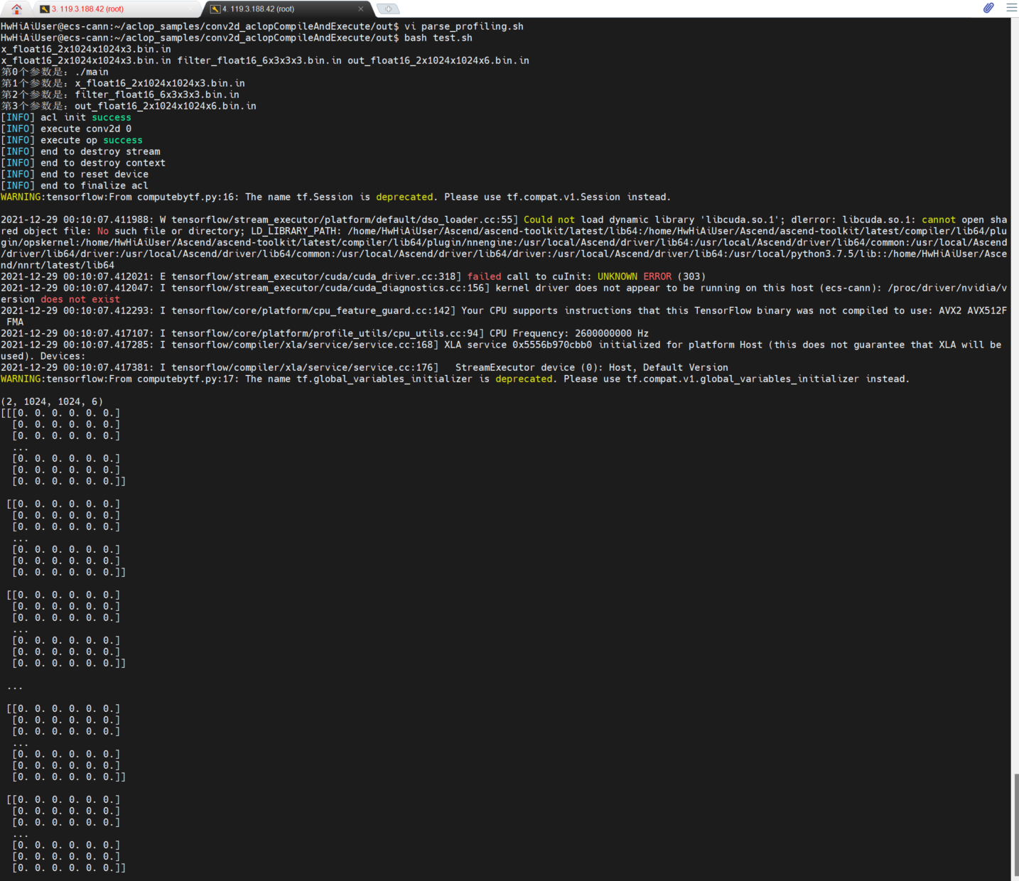

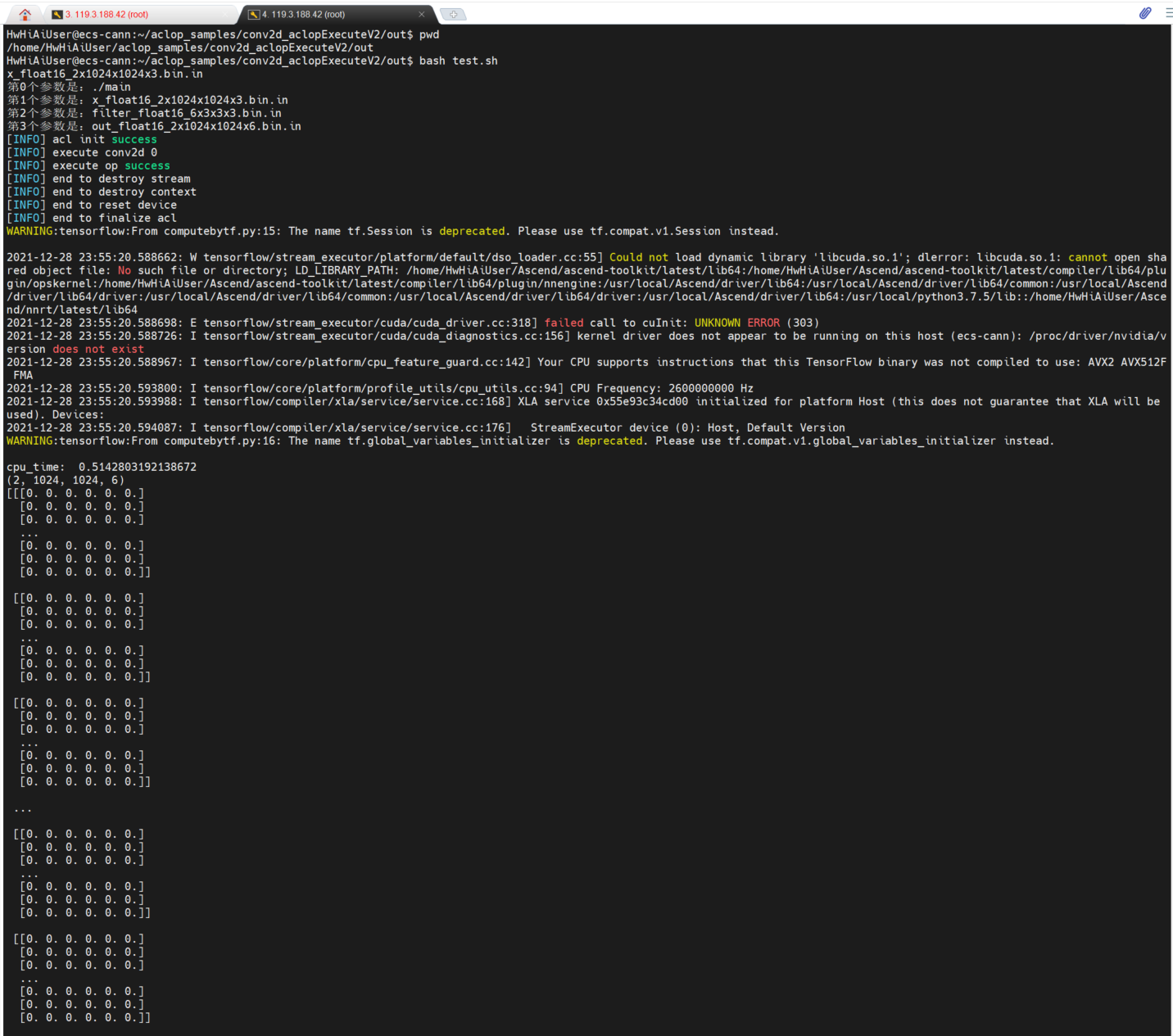

我们来运行一下:
cd /home/HwHiAiUser/aclop_samples/conv2d_aclopExecuteV2/out
bash test.sh

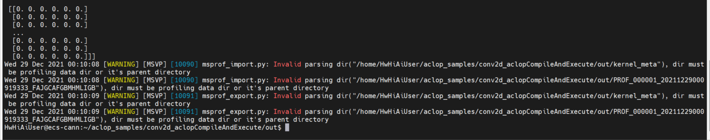

结果是全0,表示昇腾算子跟tensorflow算子算出的是一样的。

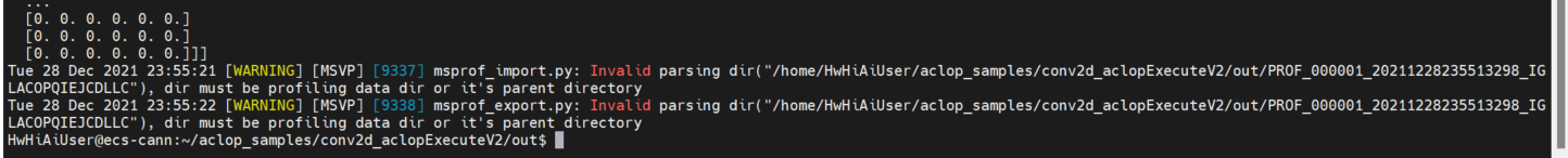

当然,最后一句还是错误的。

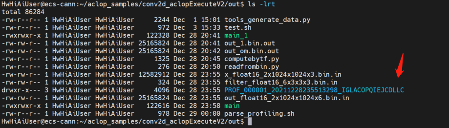

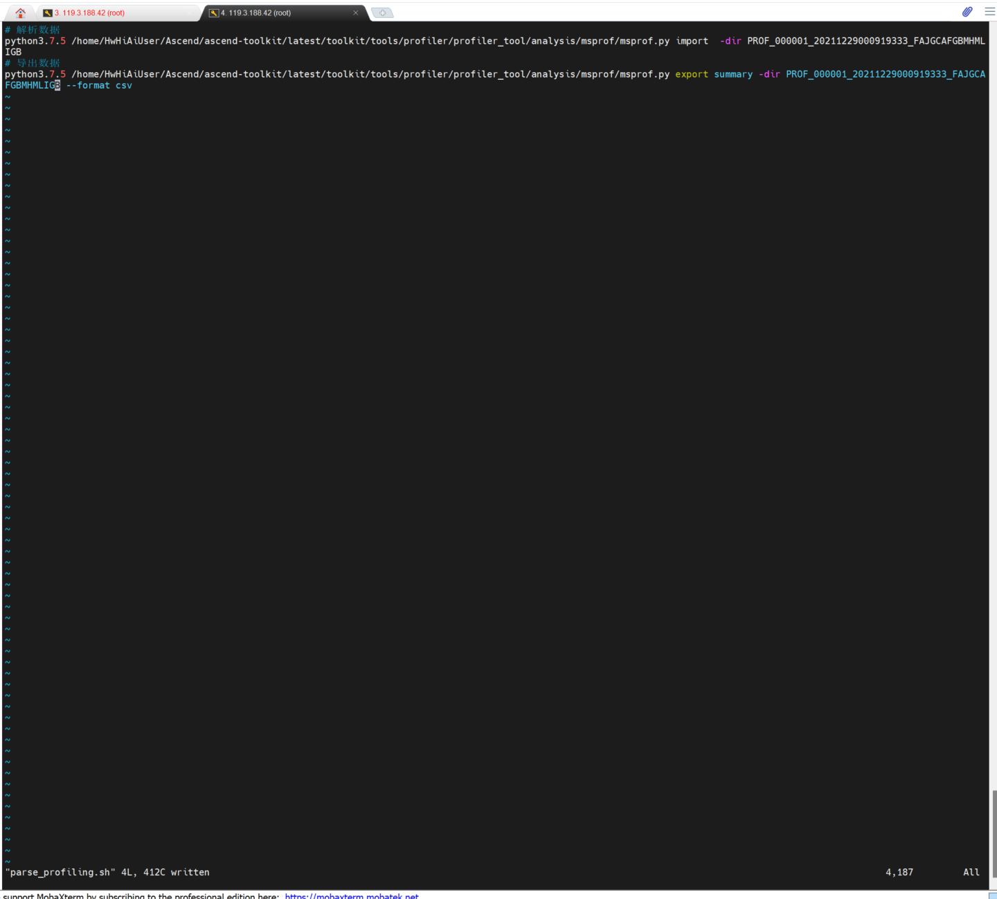

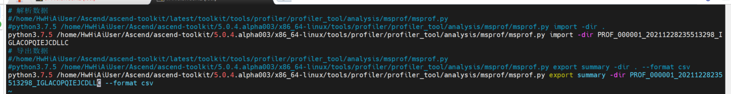

经过句号老师的解释,5.0.4版本的msprof,必须写PROF开头的目录名称。而不能写 .(当前目录)作为参数名称。
根据前面生成的目录名称:
修改如下:
再单独执行一下:
但是其实这个shell是有问题的。因为每次执行bash test.sh之后,都会生成一个新的PROF开头的目录,而这个shell不能反复地去修改这个目录名称吧?所以我们只好暂时把问题放到一边。

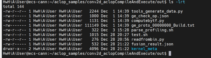

cd /home/HwHiAiUser/aclop_samples/conv2d_aclopCompileAndExecute/out
先把代码清理下:
rm -rf PROF*
rm -rf *.in *.out
rm -f main main_om
cd ../src

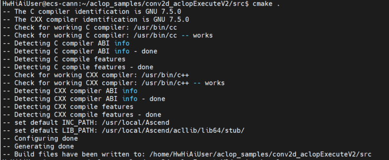

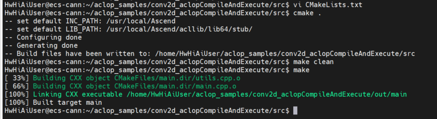

将CMakeList.txt做同样的修改。
cmake .
make clean
make
执行单算子代码:

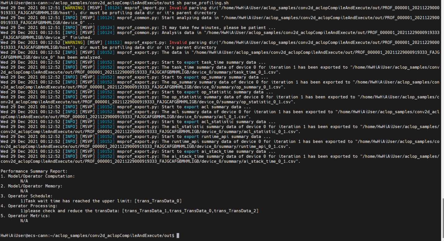

除了之后解析profiling的问题,前面都是OK的。
当然,也可以像上面一样修正下 parse_profiling.sh:
然后手工执行一次:
这个profiling以后再说。

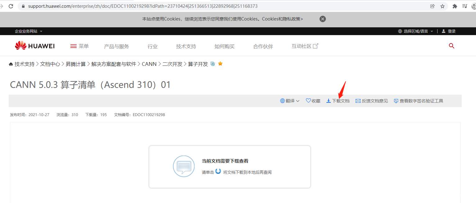

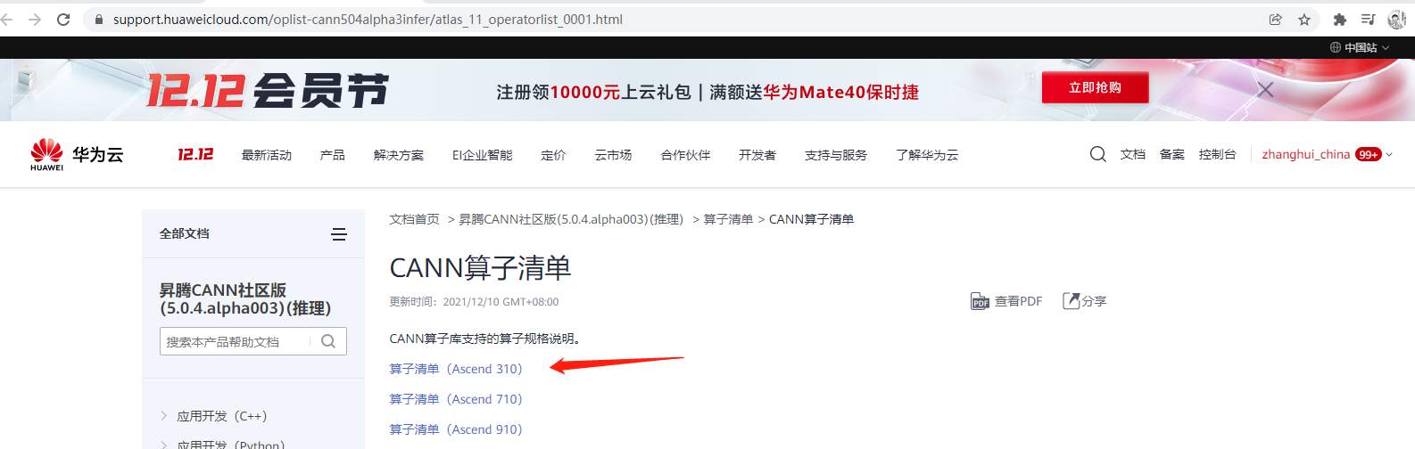

打开

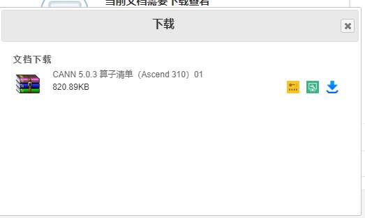

https://support.huaweicloud.cn/oplist-cann504alpha3infer/atlas_11_operatorlist_0001.html
查看CANN的310算子清单:

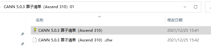

下载后是个chm文件(HTML帮助文件).这么老的格式貌似已经不容易打开了:

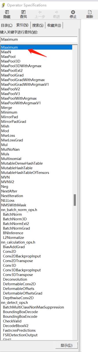

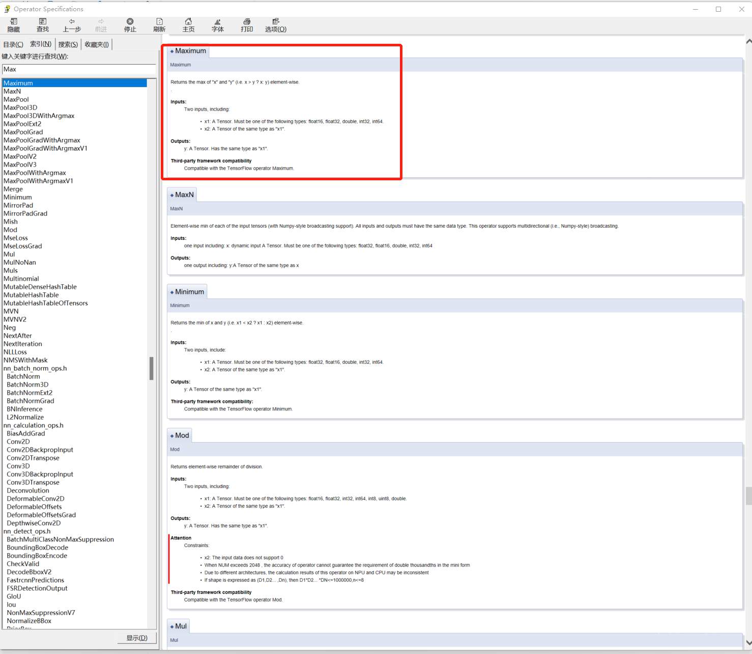

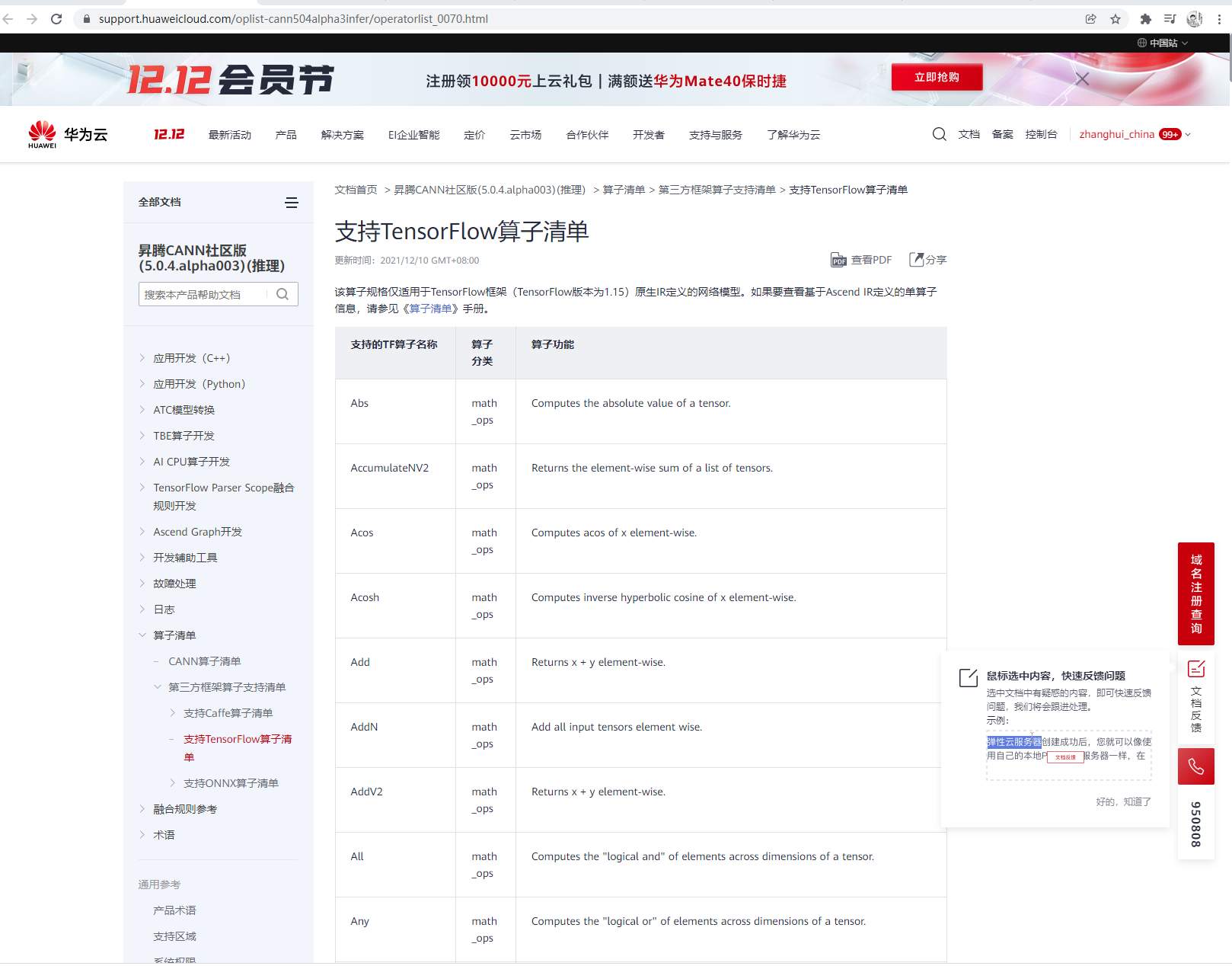

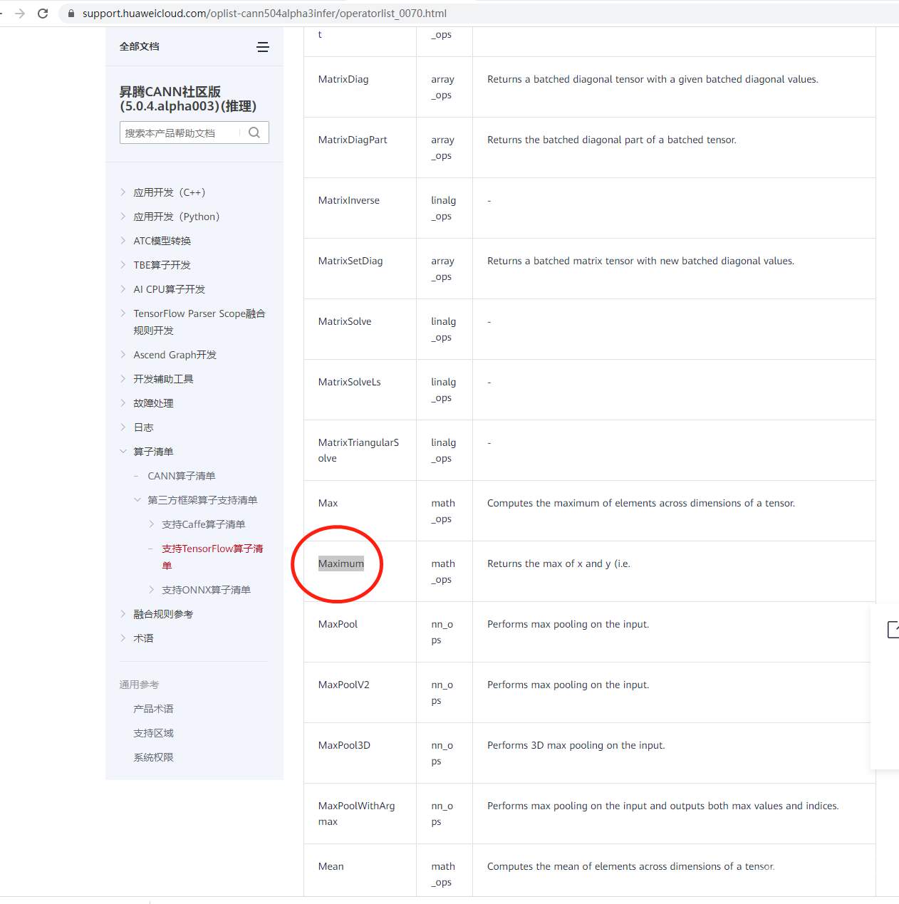

打开 https://support.huaweicloud.cn/oplist-cann504alpha3infer/operatorlist_0070.html
找到支持TF1.15的算子清单
挑一个样例工程中没有的.
找一个Maxinum吧.
前面那个CHM文档看不到右边具体内容,经姐夫丁大大提醒,,需要右键属性->解锁..
于是打开了相关的算子介绍页面:
当然,张小白感觉到Maxinum算子可能有点难度,就选择了比较简单的sub算子,对应TF里面是subtract算子。

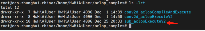

怎么做呢?其实就是个依葫芦画瓢的过程:
先将conv2d_aclopExecuteV2 代码复制一份,更名为sub_aclopExecuteV2
cp -r conv2d_aclopExecuteV2 sub_aclopExecuteV2

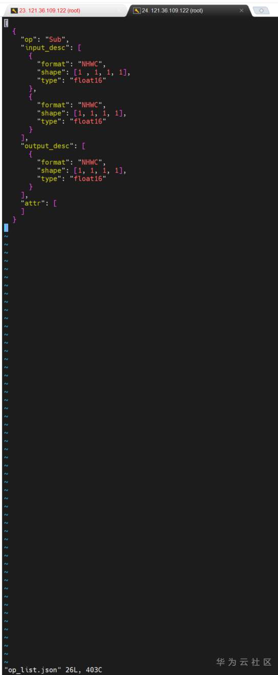

然后将op_list.json改为以下内容:
先用小的shape试一下.
从原理上说,
Sub(x,y)=x-y
Sub的算法是支持float16, float32和int32三种数据类型.
输入时2个参数,输出1个参数
算子输入支持所有shape,输出shape与输入shape相同
算子输入支持的format为:NCHW,NC1HWC0,NHWC,ND。

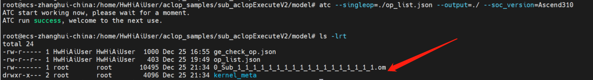

我们就用float16做一个转换试试:
atc --singleop=./op_list.json --output=./ --soc_version=Ascend310
单算子om文件已经生成(文件名挺长的)

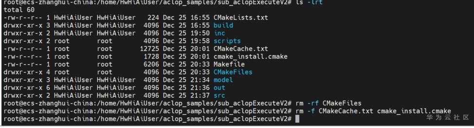

再切换到 /home/HwHiAiUser/aclop_samples/sub_aclopExecuteV2/ 目录
make clean
rm cmake_install.cmake CMakeCache.txt
rm -rf CMakeFiles

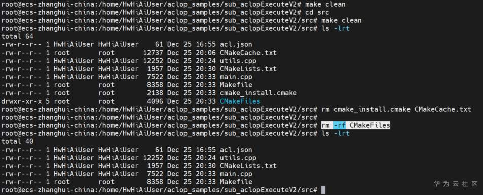

切换到 /home/HwHiAiUser/aclop_samples/sub_aclopExecuteV2/src 目录
make clean
rm -rf CMakeFiles
这里的目的是将conv2d的代码编译的结果清理下.

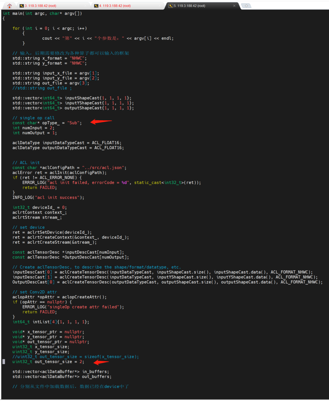

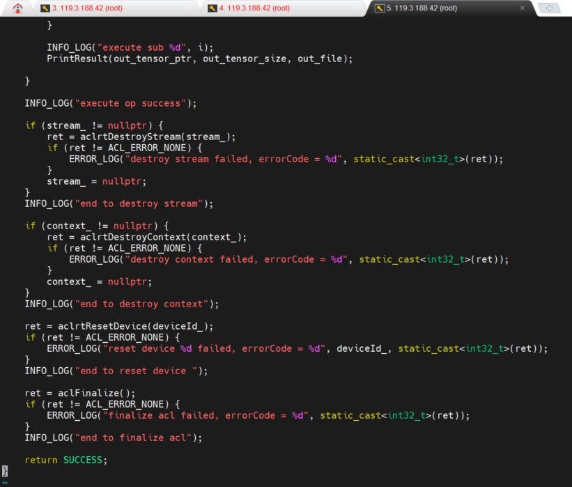

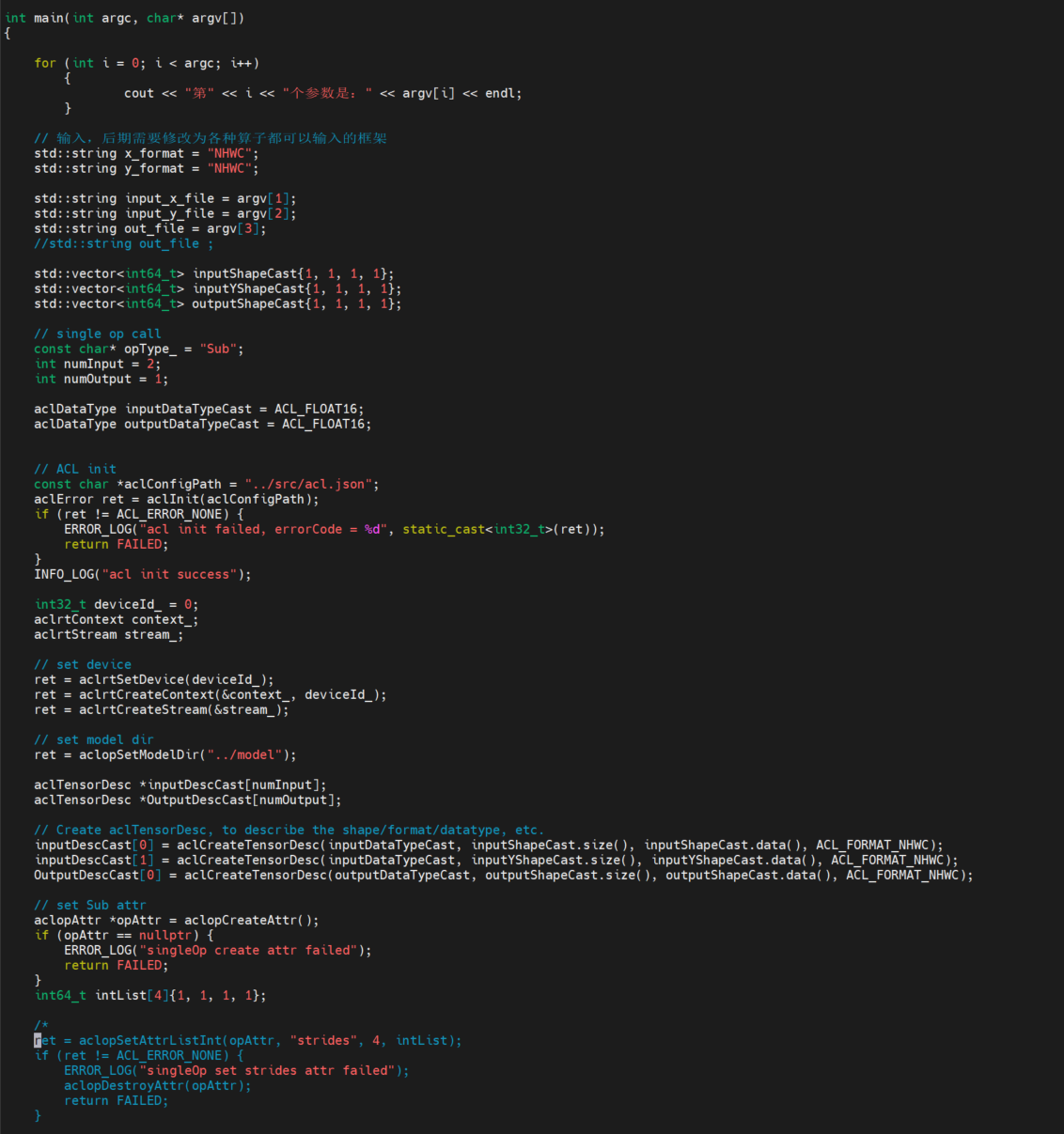

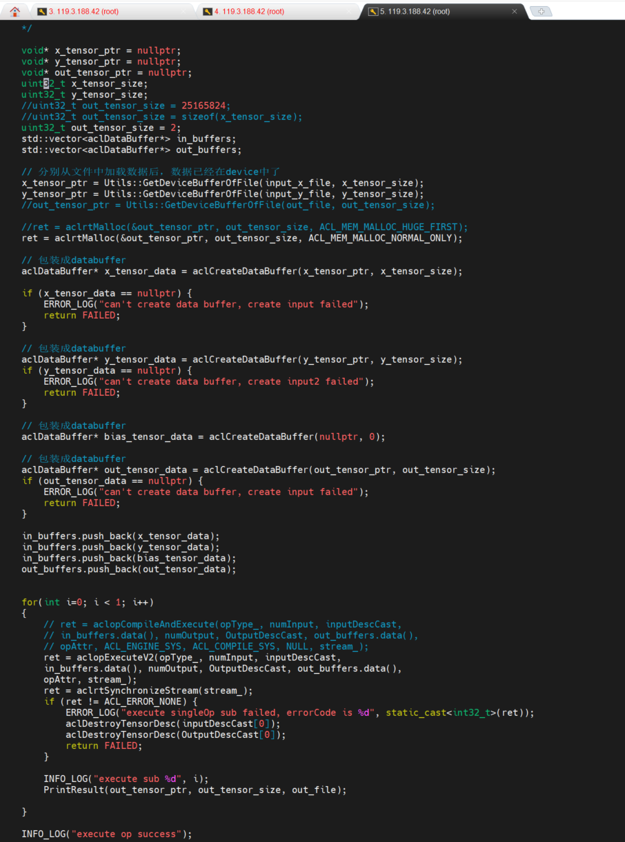

我们开始修改下main.cpp代码.
主要原则是将conv2d的代码改为sub的代码.
都是2个输入,1个输出.就是shape不一样,而且没有attr,其实也比较好改:

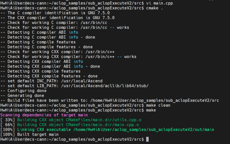

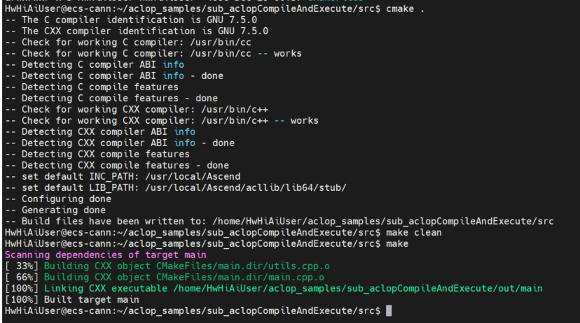

然后我们开始编译目标代码:
cmake .
make clean
make

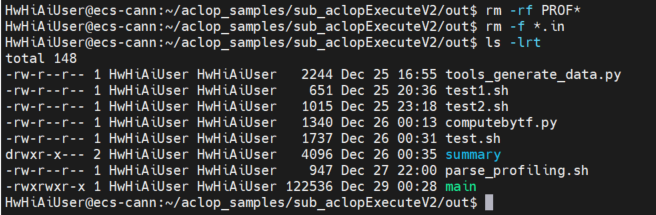

将out目录也清理一下:
rm -rf PROF*
rm -f *.in

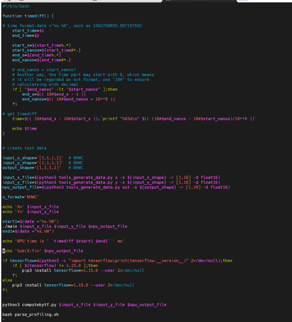

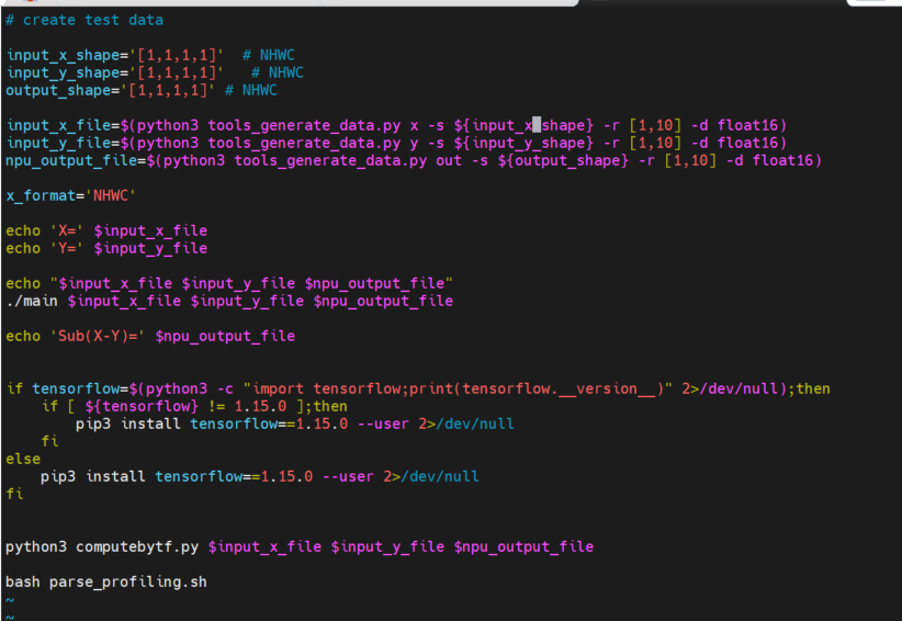

将test代码加上一些计时处理,并将生成随机数的shape按照main.cpp对应的shape调整一下:
同理修改parse_profiling文件(以后不再赘述)

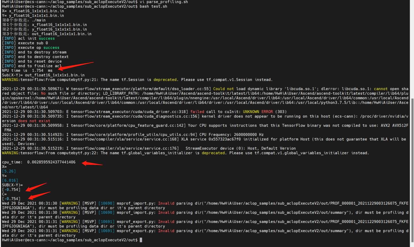

执行一下看看:
从前面的代码可以看出,SUB(X-Y)是tensorflow算子算出的结果,C是昇腾算子计算后保存到文件再读出来的结果,两个是一模一样的。
这就顺利跑完了 om+aclopExecuteV2的例子。

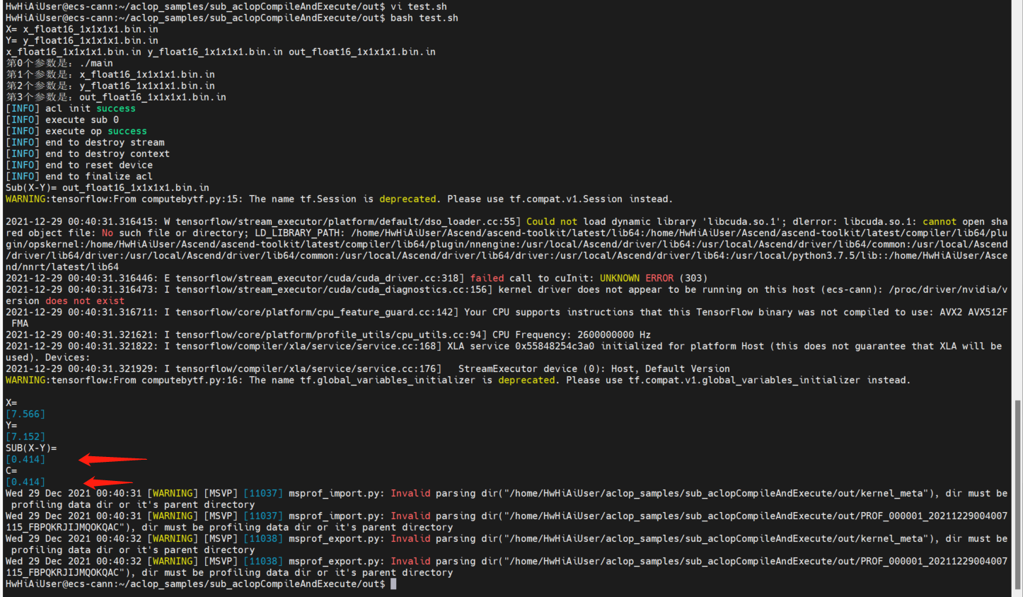

四、跑通作业 aclopCompileAndExecute (sub算子)

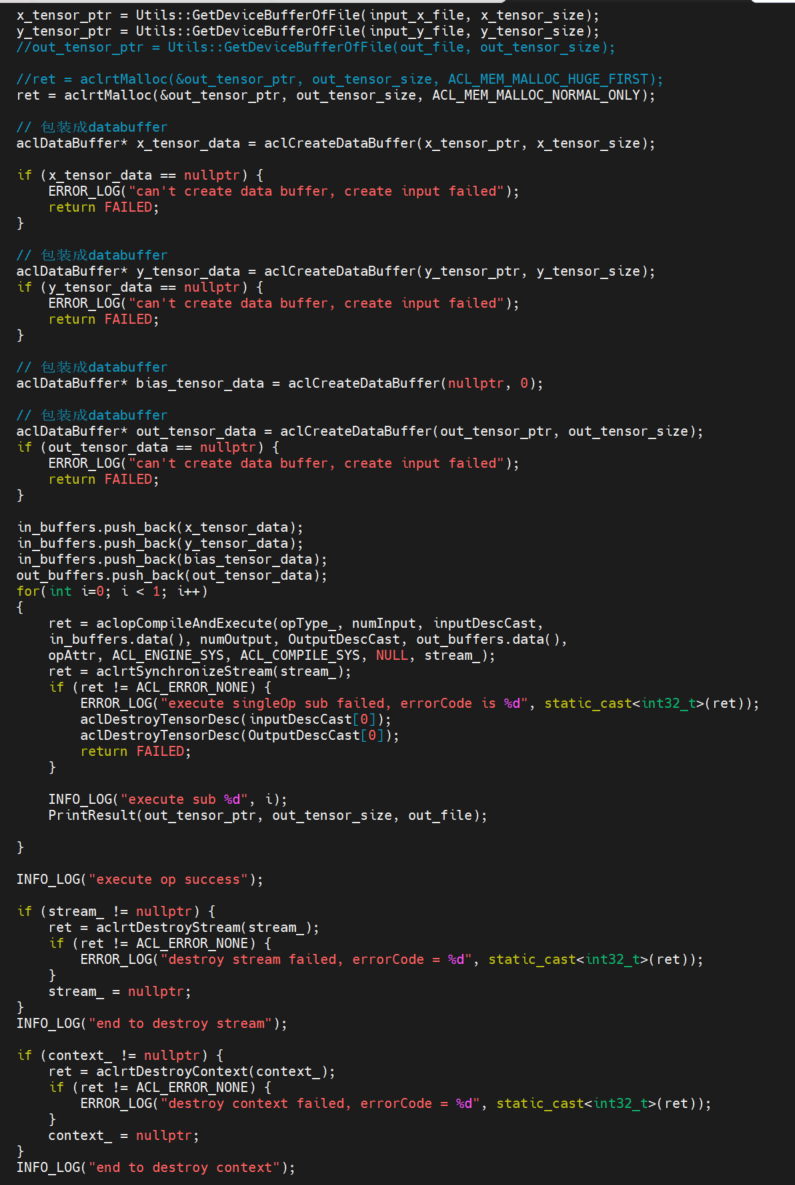

同样先修改主程序main.cpp
cd /home/HwHiAiUser/aclop_samples/sub_aclopCompileAndExecute/src
vi main.cpp
像上个例子一样的方式清理环境之后,开始编译:
切换到out目录:
cd /home/HwHiAiUser/aclop_samples/sub_aclopCompileAndExecute/out
同样修改test.sh
这回简单点,不加计时的语句了:
开始验证:
除了profiling处理,执行是没有问题的。
这其实就已经把作业大致完成了。
对于profiling的问题,其实可以提一个issue。以前版本可以解析当前目录下的相关记录,生成profiling分析数据,现在需要写死目录名方可。这确实是一种退步,也不知道CANN团队是怎么想的。。因为每次生成的目录名都在变,我这个shell怎么写才能捕捉每次的变化目录名?
