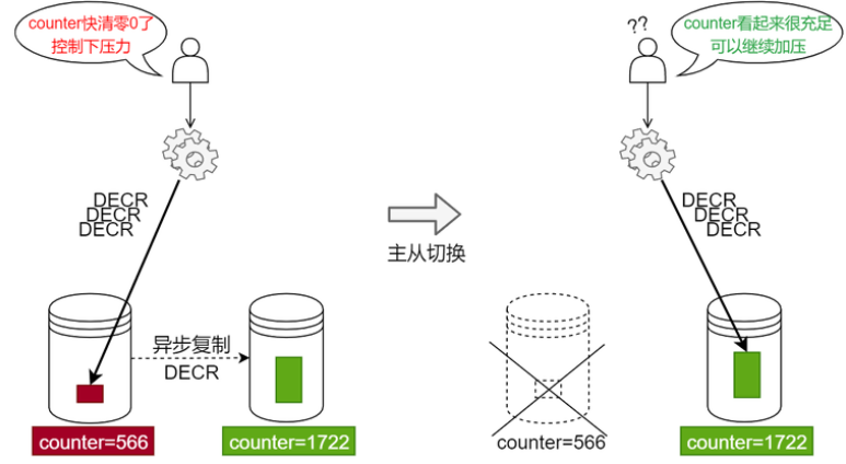

       具体来说,假设我们需要对某个接口限定流量为5000qps,即每秒钟访问的次数不能超过5000。那么我们可以这么做:在一开始的时候设置一个计数器counter为5000,并且过期时间为1s,即1s后计数器失效。每当一个请求过来的时候,counter的值减1,判断当前counter的值是否等于0,如果等于,则说明请求次数过多,直接拒绝请求。如果counter计数器不存在,则重置计数器为5000,开始新一秒的接口限流,注意并发情况下计数器需要加锁。
       正常情况下,这种方案不会出现问题,但是针对这种秒杀活动,不怕一万,就怕万一,万一Redis突然宕机怎么办,那岂不是限流器形同虚设,所有流量全部涌向后端的数据库,瞬间系统崩溃。此时聪明的你肯定会想到,给Redis搞一个备用服务器不就解决了,主服务器如果宕机,备用服务器顶上。没错,这种方案是对的,但是只正确了一半。为什么呢,如下图所示。
       当给Redis配置从服务器之后,如果主服务器出现宕机,可以立刻切换到从服务器,但是由于开源Redis主从服务器之间的数据是异步复制的,如果网络不畅,经常发生主从数据不一致,如果此时主服务器发生宕机,切换到从服务器之后,因为限流器的判断出错,流量压力很容易超出阈值,一下子涌向数据库服务器,同样会造成系统崩溃。
       仔细探究这个问题产生,根因是在于开源Redis的一致性机制为弱一致性,在某些时间内,主从副本数据不一致。而要彻底解决这个问题,只有真正的强一致才能解决。

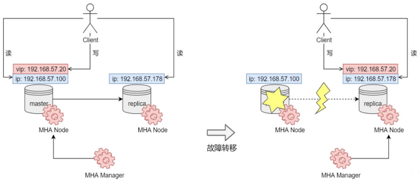

       其实不止Redis,就连大名鼎鼎的MySQL也逃不过弱一致的坑。MySQL的部署中,为了保证高可用性,主从热备份是MySQL常用的部署方式。但是如果发生故障时,仅仅靠MySQL自身的同步机制,是无法保证主库和从库之前的数据一致的,于是出现了重要的辅助组件MHA(Master High Availability),它的部署方式如下:
       MHA由管理服务和Node服务组成,Node服务部署在每个MySQL节点上,MHA组件负责让MySQL的从库尽可能的追平主库,提供主从一致的状态。发生故障进行主从切换时,Manager首先为从库补充落后的数据,然后再将用户访问切换到从库,这个过程可能长达数十秒。
       MHA的部署和维护都相当复杂,如未能顺利执行故障切换或发生数据丢失,运维面临的场面都将很棘手。其实运维同学何尝不希望手中的系统稳定运行呢?要是数据库自身能提供强一致保障,何苦再依赖复杂的辅助组件!

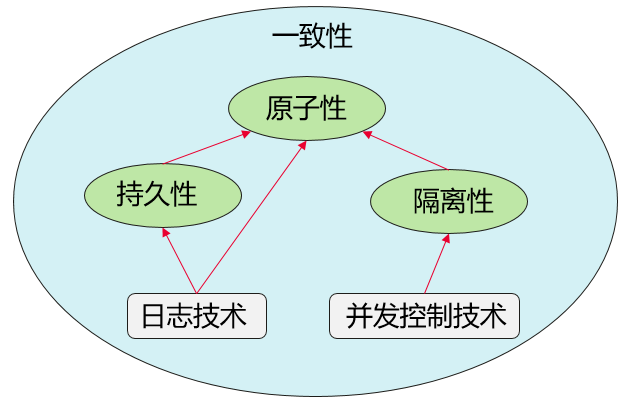

       事务的一致性主要是指的事务的ACID,分别是原子性、一致性、隔离性和持久性,如下图所示:
  • 原子性:事务中的所有变更要么全部发生,要么一个也不发生,通过日志技术实现;
  • 一致性:事务要保持数据的完整性,它是应用程序的属性,依赖原子性和隔离属性来实现;
  • 隔离性:多事务并行执行所得到的结果,与串行执行(一个接一个)完全相同,通过并发控制技术来实现;
  • 持久性:一旦事务提交,它对数据的改变将被永久保留,不应受到任何系统故障的影响,通过日志技术实现。

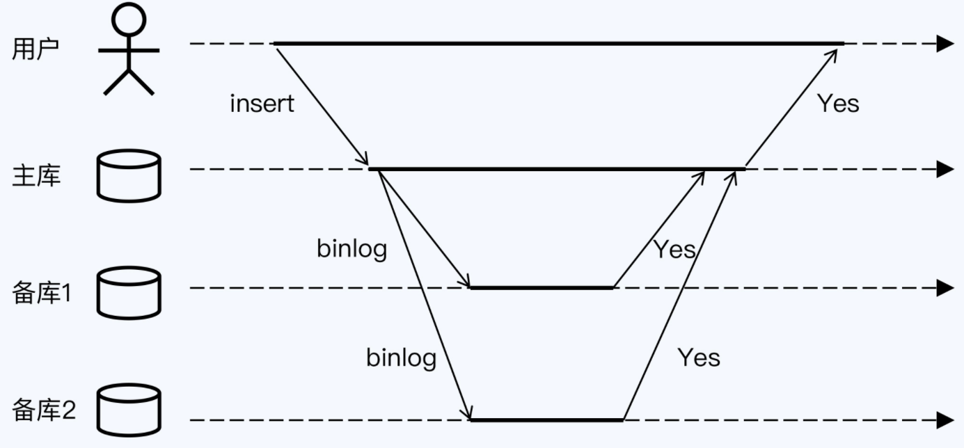

       从状态的视角来看,任何变更操作后,数据只有两种状态,所有副本一致或者不一致。在某些条件下,不一致的状态是暂时,还会转换到一致的状态,而那些永远不一致的情况几乎不会去讨论,所以习惯上大家会把不一致称为“弱一致”。相对的,一致就叫做“强一致”了。以一个一主两备的MySQL集群为例,“强一致”的交互过程如下:
       在该模式下,主库与备库同步 binlog 时,主库只有在收到两个备库的成功响应后,才能够向客户端反馈提交成功。显然,用户获得响应时,主库和备库的数据副本已经达成一致,所以后续的读操作肯定是没有问题的,这就是状态视角的”强一致”的模型。
       但是状态视角的这种强一致副作用很大:第一个是性能很差,主库必须要等备库1和备库2成功返回后,主库才返回;第二个是可用性问题,如果主备节点很多,出现故障的概率非常高。因此状态视角的强一致代价非常大,因此很少使用。

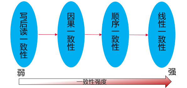

       状态视角的强一致降低了系统的可用性,因此很多系统选择状态视角的弱一致性模型,通过额外的算法(如Raft、Paxos)在不保证所有节点状态的一致的情况下,来保证操作视角的一致性,同时提高了系统的可用性。通过加入一些限定条件,衍生出了若干种一致性模型:
  • 线性一致性:操作视角实现真正的强一致
  • 顺序一致性:一致性强度弱于线性一致性
  • 因果一致性:一致性强度弱于顺序一致性
  • 写后读一致性:一致行强度相当,弱于因果一致性

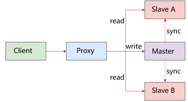

       以关系型数据库MySQL为例,典型的部署方案为一主两从三节点方案,主节点负责处理写操作,两个从节处理读操作,分担主库的压力,如下图所示:
       此时,如果系统没有实现强一致,就有可能会遇到执行完写操作后,立刻去读发现读不到或者读到旧状态的尴尬场景,比如操作顺序为以下操作:
  • 客户端首先通过代理向主节点 Master 进行了写入操作,此时由于没有实现强一致,写操作写完后立即返回;
  • 紧接着第二步去从节点 Slave A 执行读操作,此时Master和Slave A之间的同步还未完成,系统处于非强一致的状态,所以第二步的读操作读取到了旧状态。
       可以看出,在一主多备读写分离的场景下,如果想要保证写入和读取操作的准确无误,系统实现强一致是非常重要的。

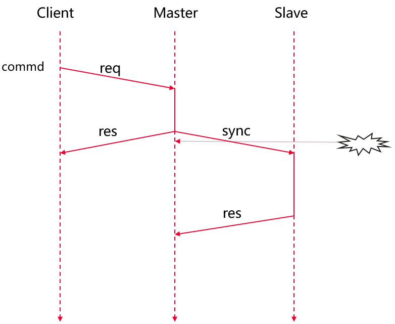

       主备切换的场景也需要强一致来保证,以目前业内使用最广泛的内存数据库Redis为例,Redis的主从同步如下图所示:
       从上图可以看出,当Redis客户端向Master服务器发送一条命令时,Master服务器立即回复客户端命令的执行结果,并不等待命令同步到从服务器再回复,也就是说Redis的主从同步其实是异步的。
       由于Master节点存在宕机的可能,在这种情况下,如果在Master收到命令但是还没同步到Slave服务器时发生了宕机,Redis就会发生主备切换,然后此时Master服务器和Slave服务器的数据还没有同步,就导致了数据丢失的情况。可见,开源Redis弱一致性本身的缺陷和不足,而要解决这个问题,必须实现强一致性才能解决。

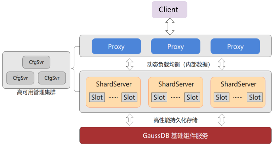

       相比于开源Redis,高斯Redis采用存算分离的设计思想,计算层负责计算和协议等的处理,聚焦服务。而存储层负责副本管理、扩缩容等处理,聚焦数据本身。高斯Redis的优势如下:
  • 数据强一致:存储层使用分布式存储DFV,轻松实现了3副本强一致;
  • 超可用:N个节点的集群最多可以挂掉N – 1个节点;
  • 低成本:数据采用磁盘存储并且进行压缩,每GB的成本不到开源Redis的十分之一;
  • 秒扩容:计算层仅需修改路由映射,无需数据搬迁,实现秒级扩容;
  • 自动备份:高斯Redis可以实现MVCC快照备份和定期自动备份。
4.2 高斯Redis强一致的实现

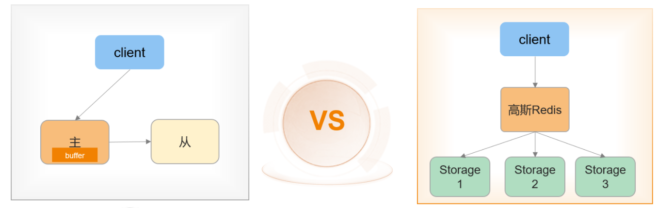

       开源Redis和高斯Redis的架构如下图所示:
        开源Redis或者传统的主从结构如左图所示,如果在读写分离的场景或者主节点出现宕机发生主从切换的时候,都会导致数据不一致的情况。
         高斯Redis采用存算分离的架构,如右图所示,在存储层DFV的副本管理中采用分布式共识算法实现了3副本的强一致。计算层调用存储层的接口时,如果返回OK,那么即表示存储层已经实现副本强一致的复制。
