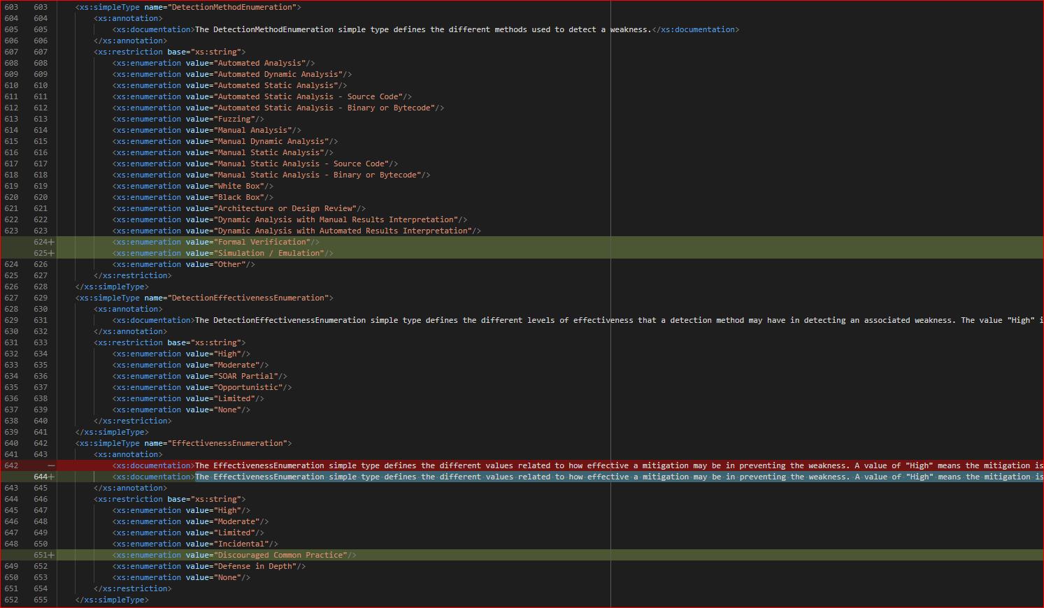

  • 比较两个版本的schema文件,发现只有以下两个变动,如下图:
    • 检测方法枚举值(Detection Method Enumeration)的变动
      • 增加了"形式化验证(Formal Verification)"。形式化的方法已经开始逐步从学术走向了实际应用, 但形式化的方法依然会带来极高的验证成本;
      • 增加了"模拟/仿真(Simulation / Emulation)"。 通常这个方法用于硬件安全的验证。
    • 有效性枚举值()的变动
      • 增加了"不鼓励的常见做法(Discouraged Common Practice)"。 也就是说这个安全消减措施的无效,不建议使用。避免了采取一些习惯性认为有效,实际上确无效的安全措施,防止习惯性思维导致的无效劳动。

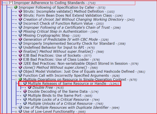

如图,CWE-1341(重复释放同一个资源或句柄), 位于:CWE-710(编程规范违背) --> CWE-675(对资源的重复操作)下面。是我们熟悉的内存问题:CWE-415(双重释放)的上一级。 增加这个节点的原因,除了内存的双重释放,资源或文件句柄也存在着双重释放的问题。为了区分两种不同的场景,在细分上增加了这个新节点。
例如下面的代码,在第二次释放文件句柄的时候,会返回一个错误值。
char b[2000];
FILE *f = fopen("dbl_cls.c", "r");
if (f)
    b[0] = 0;
    fread(b, 1, sizeof(b) - 1, f);
    printf("%s\n'", b);
    int r1 = fclose(f);
    printf("\n-----------------\n1 close done '%d'\n", r1);
    int r2 = fclose(f); // Double close
    printf("2 close done '%d'\n", r2);

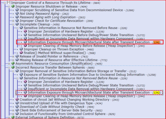

处理器在不正确的微指令辅助(microcode assists)或预测执行(speculative execution)后,处理器没有正确清除微架构状态,从而导致信息泄漏。这种瞬时执行的痕迹可能会保留在微体系结构缓冲区中,从而导致微体系结构状态发生变化,攻击者可以使用侧信道分析获取敏感信息。例如,加载值注入 (LVI) REF-1202 可以利用将错误值直接注入中间加载和存储缓冲区。
注:这个问题属于CPU架构指令集和设计的问题,这个不是我的研究领域,跳过。

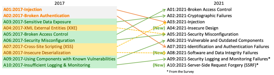

OWASP2017和2021 TOP10的变化,如下图:
2017-2021 map
