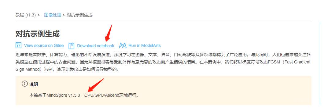

打开 https://www.mindspore.cn/tutorials/zh-CN/r1.3/intermediate/image_and_video/adversarial_example_generation.html 页面,
看样子似乎支持cpu下运行,而且支持MindSpore 1.3,而张小白在 《张小白带你跟着小Mi老师学习用Python操作Excel》 https://bbs.huaweicloud.cn/blogs/300776 中刚好用过Jupyter,所以思路很简单,先下载这个Notebook,将其拷贝到 D:\ipynb目录下去,然后在jupyter lab中执行。。。

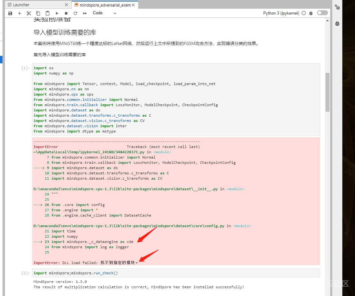

首先,是《张小白带你跟着小Mi老师学习用Python操作Excel》提到的老错误。但是,验证能通过,所以这关应该算是过了吧。(后来发现并不算)

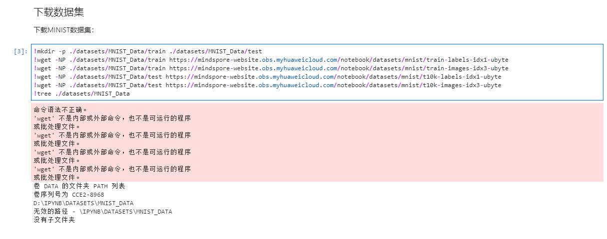

然后下载数据集:

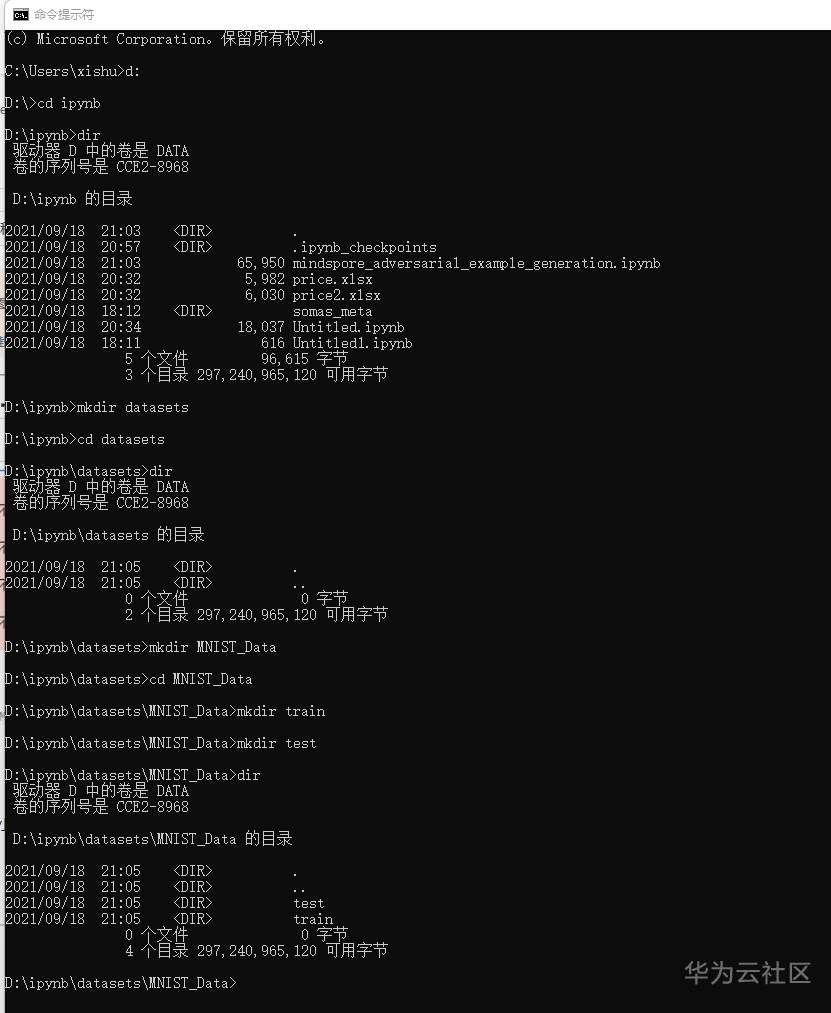

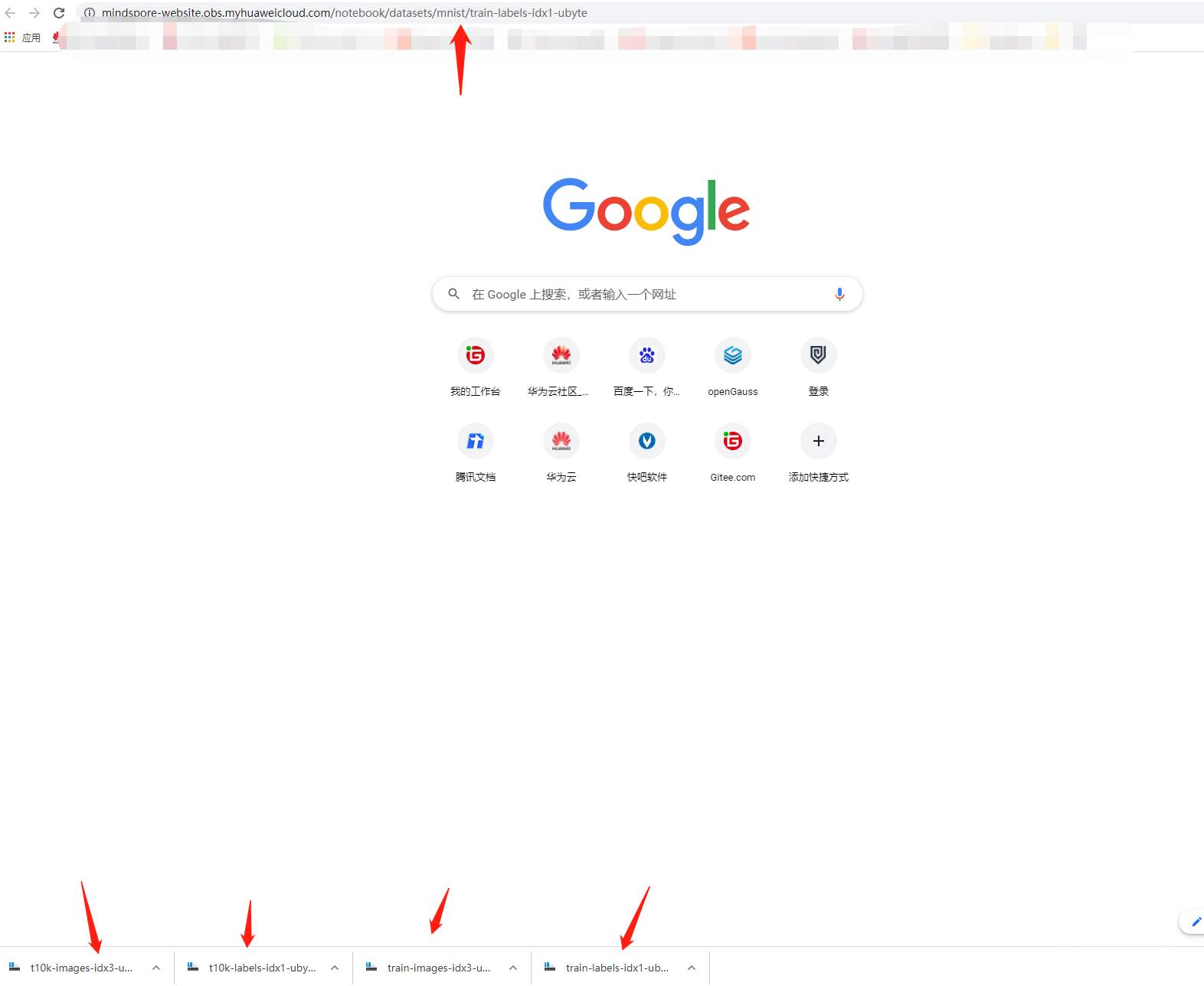

报了wget不存在,文件夹也不存在。张小白也没时间去安装个wget,就做了两件事:
手工建目录:

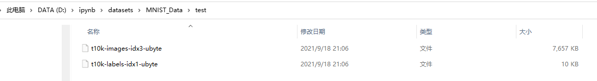

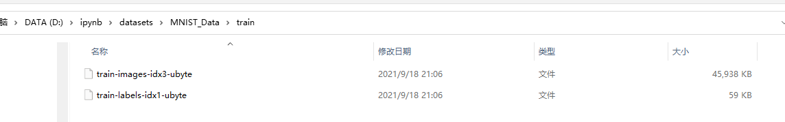

并将wget的内容统统在浏览器上打开,下载这四个数据集的文件:
然后将下载好的文件集放到相应的目录下:
训练集:
测试集:

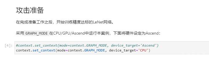

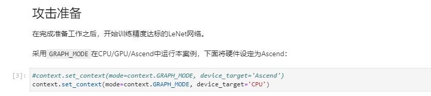

攻击准备,将device_target改为CPU:

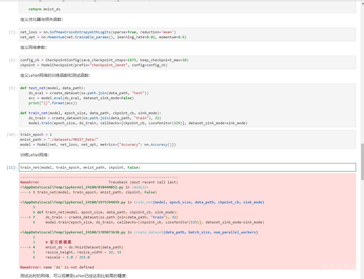

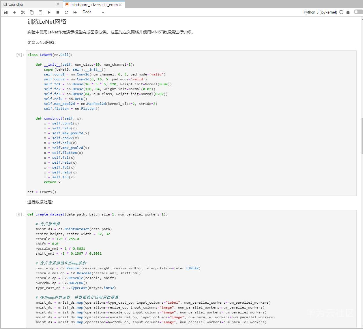

依次执行训练LeNet的脚本:
报了ds没定义的错。而ds应该是前面加载 _c_dataengine 模块失败导致ds没被import进去的吧。。。。
张小白感觉用现在的Mindspore 1.3版本是不行的。今天既然有专家说了mindspore 1.4解决了这个bug,那就装个1.4试试吧。

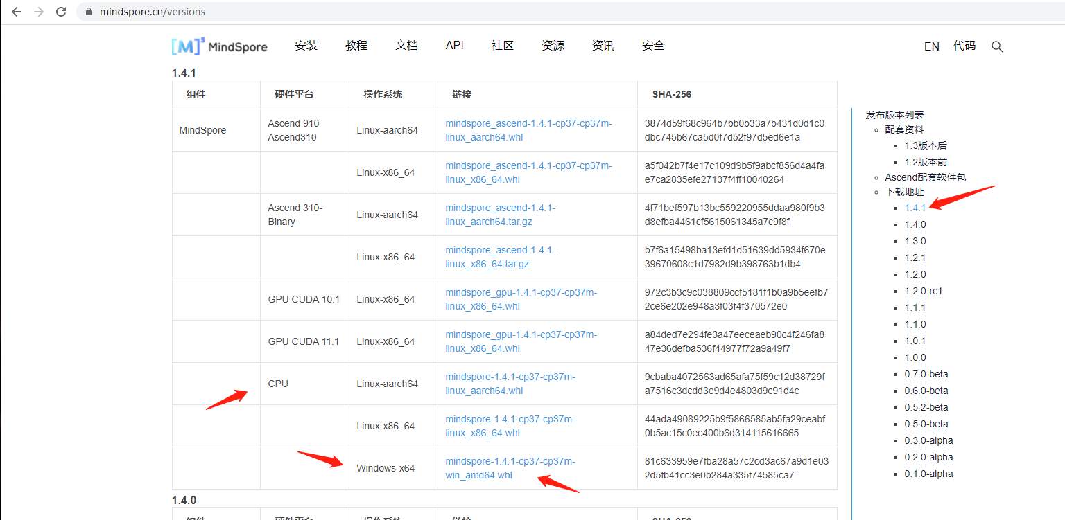

到Mindspore的官网 https://mindspore.cn/versions

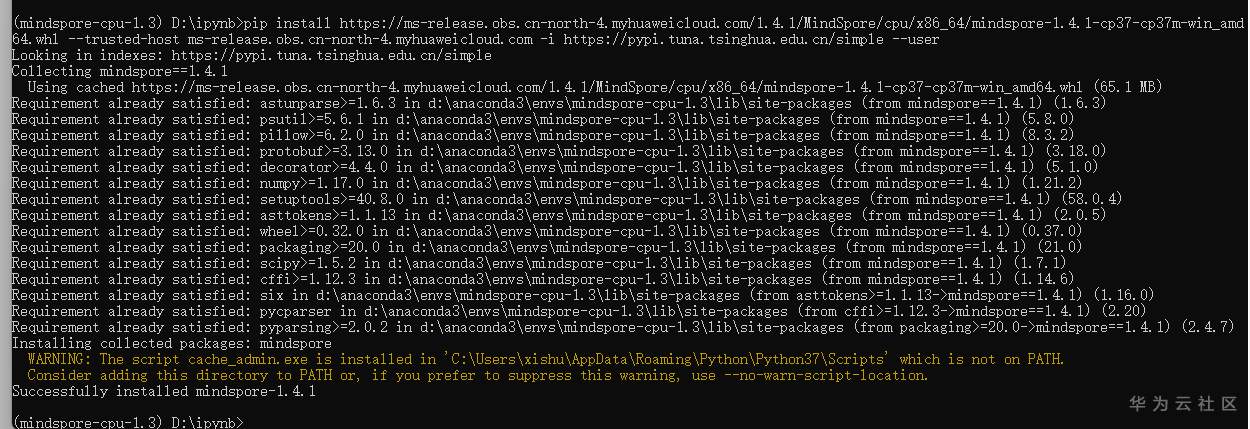

找到1.4.1 CPU版本的下载链接:https://ms-release.obs.cn-north-4.myhuaweicloud.com/1.4.1/MindSpore/cpu/x86_64/mindspore-1.4.1-cp37-cp37m-win_amd64.whl
将mindspore 1.3的安装指令对应的文件名换为刚才1.4.1的文件名:

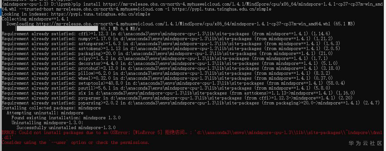

pip install https://ms-release.obs.cn-north-4.myhuaweicloud.com/1.4.1/MindSpore/cpu/x86_64/mindspore-1.4.1-cp37-cp37m-win_amd64.whl --trusted-host ms-release.obs.cn-north-4.myhuaweicloud.com -i https://pypi.tuna.tsinghua.edu.cn/simple
好像报错了,需要加个--user参数安装:
这回安装成功了。

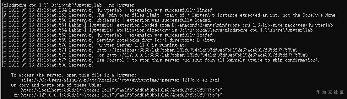

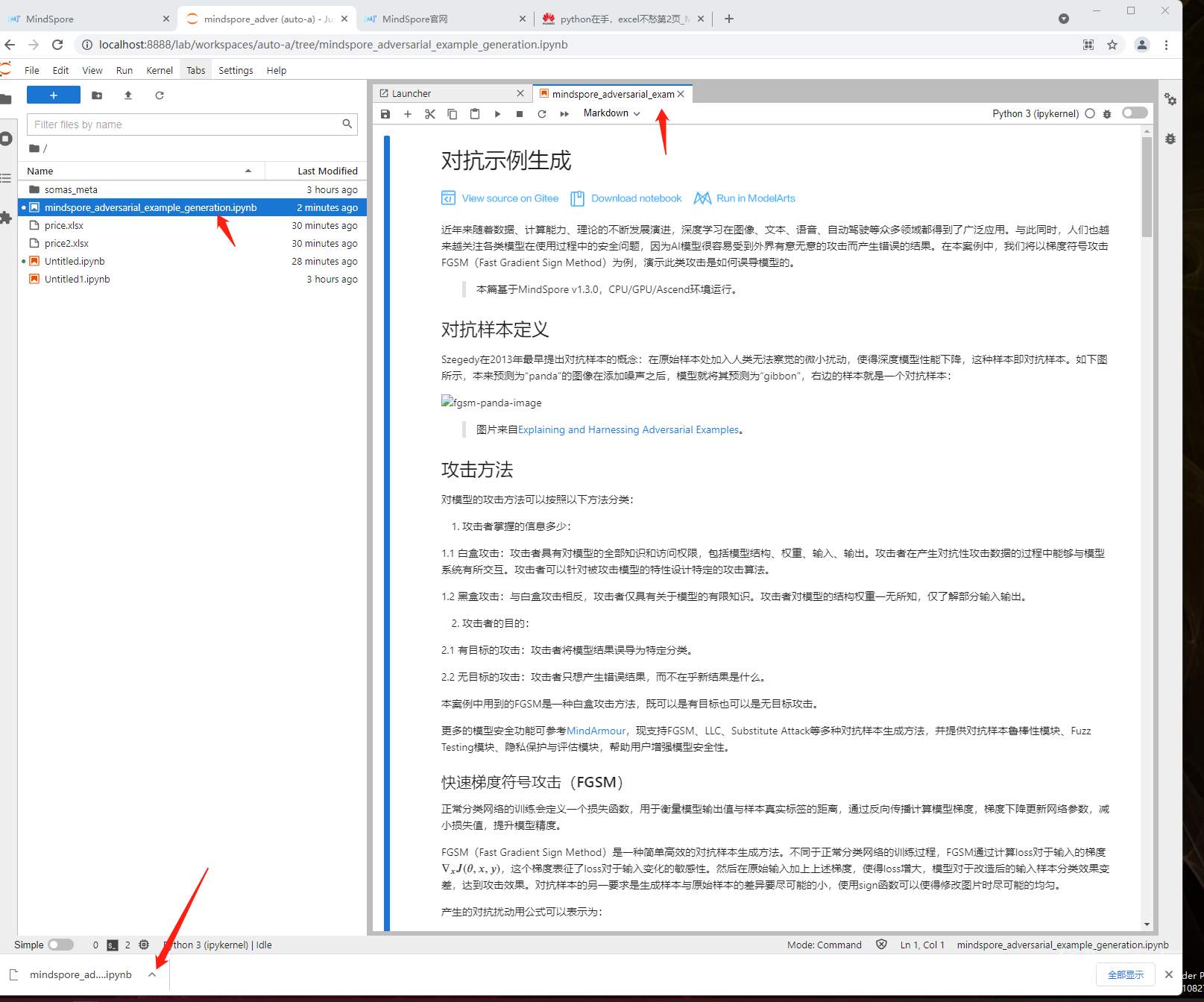

重新打开JupyterLab:jupyter lab --no-browser

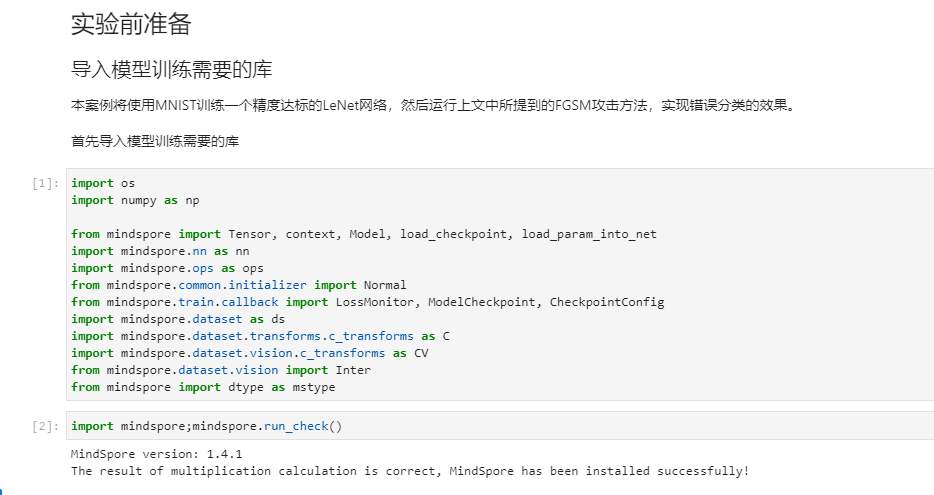

打开浏览器,复制上图最后的两个链接之一,进入JupyterLab,打开前面下载好的 mindspore_adversarial_example_generation.ipynb 文件,依次执行:
这回mindspore的验证倒是没报错。专家说的都对。。。

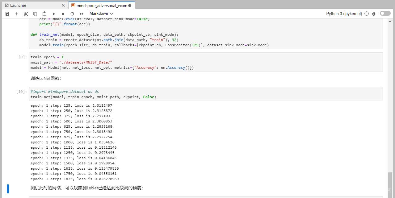

依次执行脚本,直到开始训练LeNet网络:

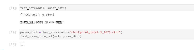

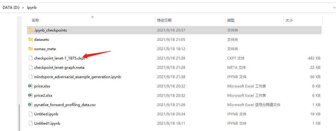

这回顺利训练成功了1个epoch,看一下精度:0.9644.
checkpoint文件也生成了:

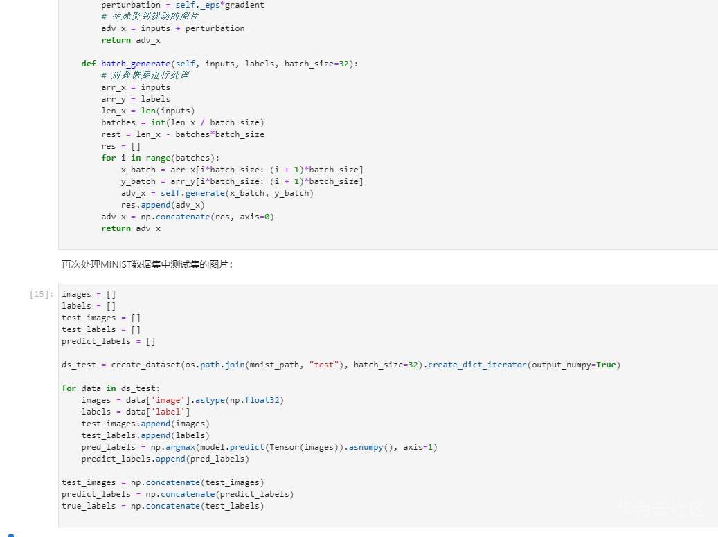

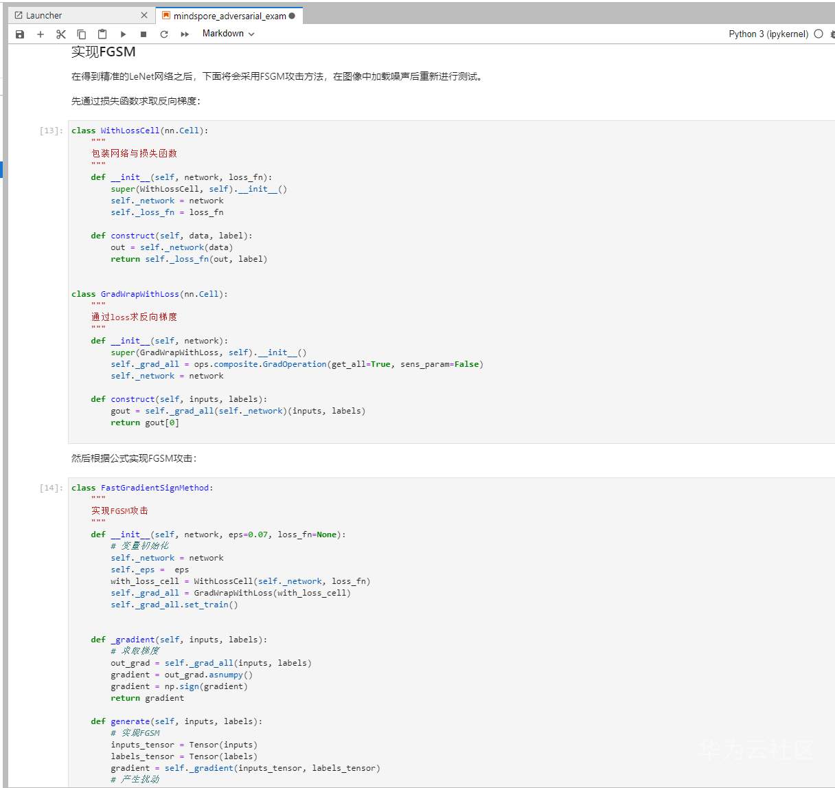

根据文档操作:继续运行实现FSGM攻击的相关脚本:

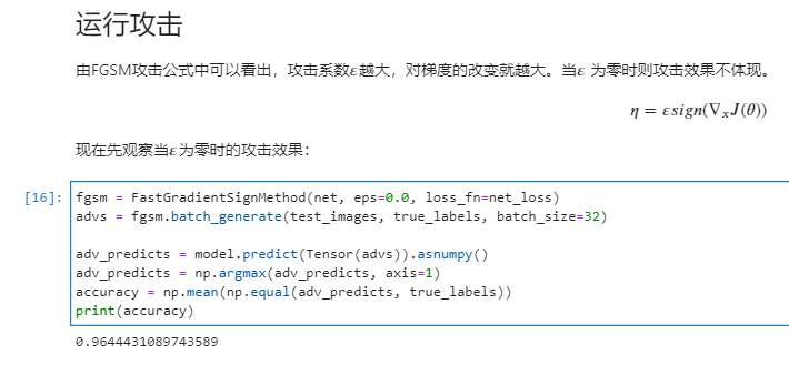

运行攻击:
eps=0时的效果:

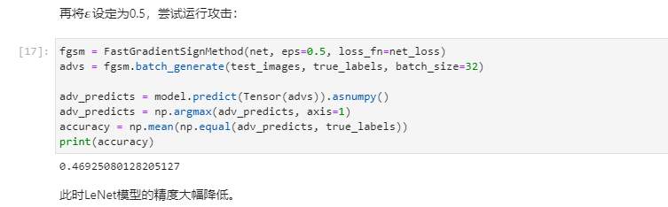

eps设置成0.5:

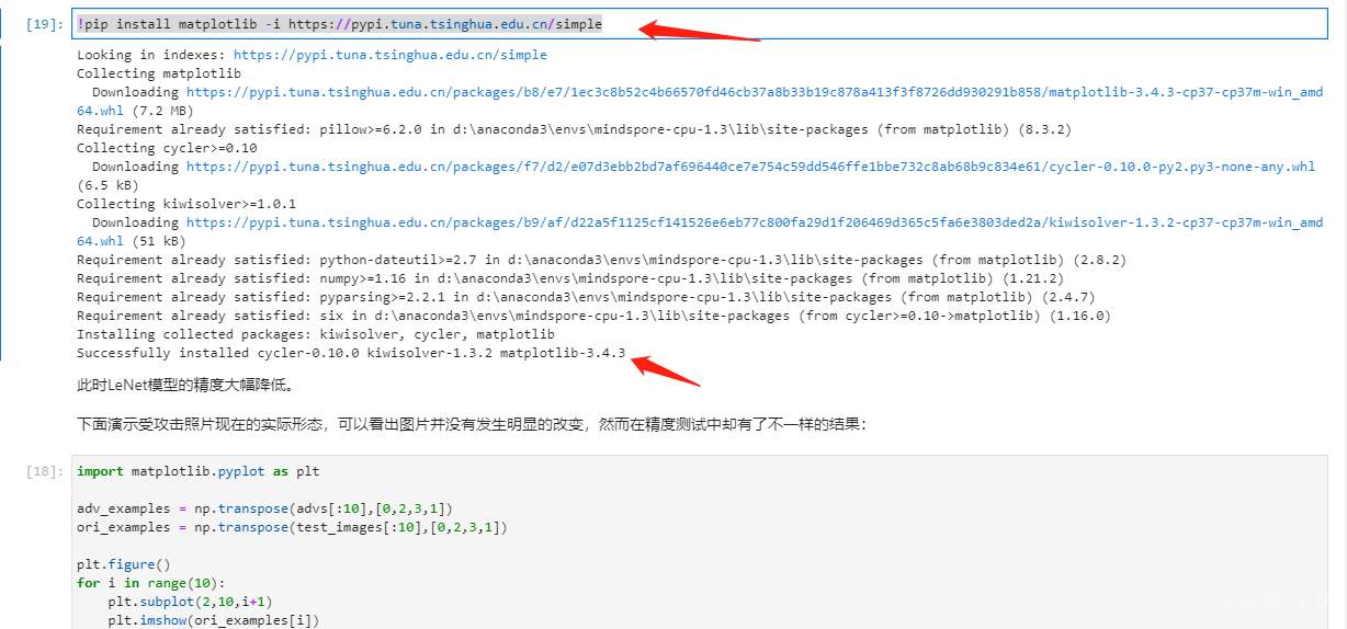

此时,精度为0.469250。。。

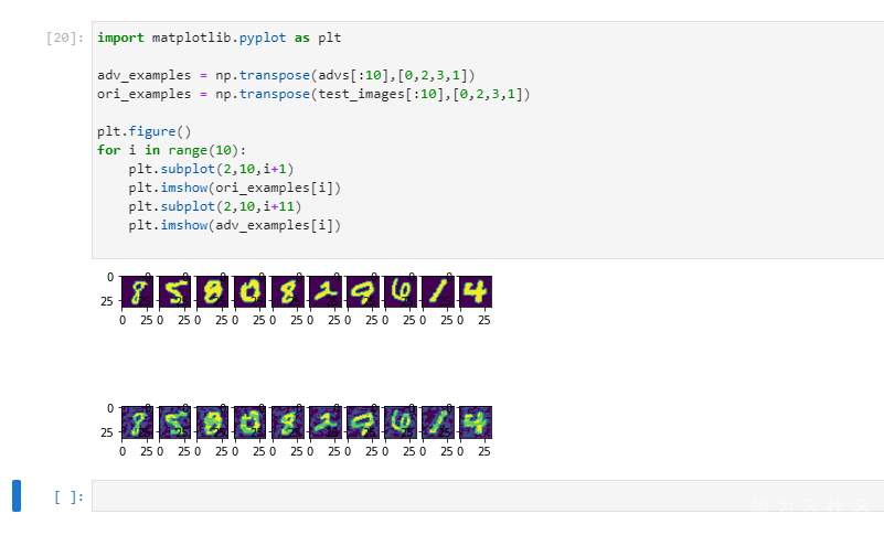

看下实际的效果:

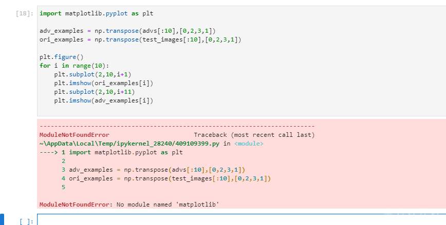

发现要装 matplotlib包:
!pip install matplotlib -i https://pypi.tuna.tsinghua.edu.cn/simple
重新执行脚本看效果:
可见,上面生成了攻击后加入噪声的图。
