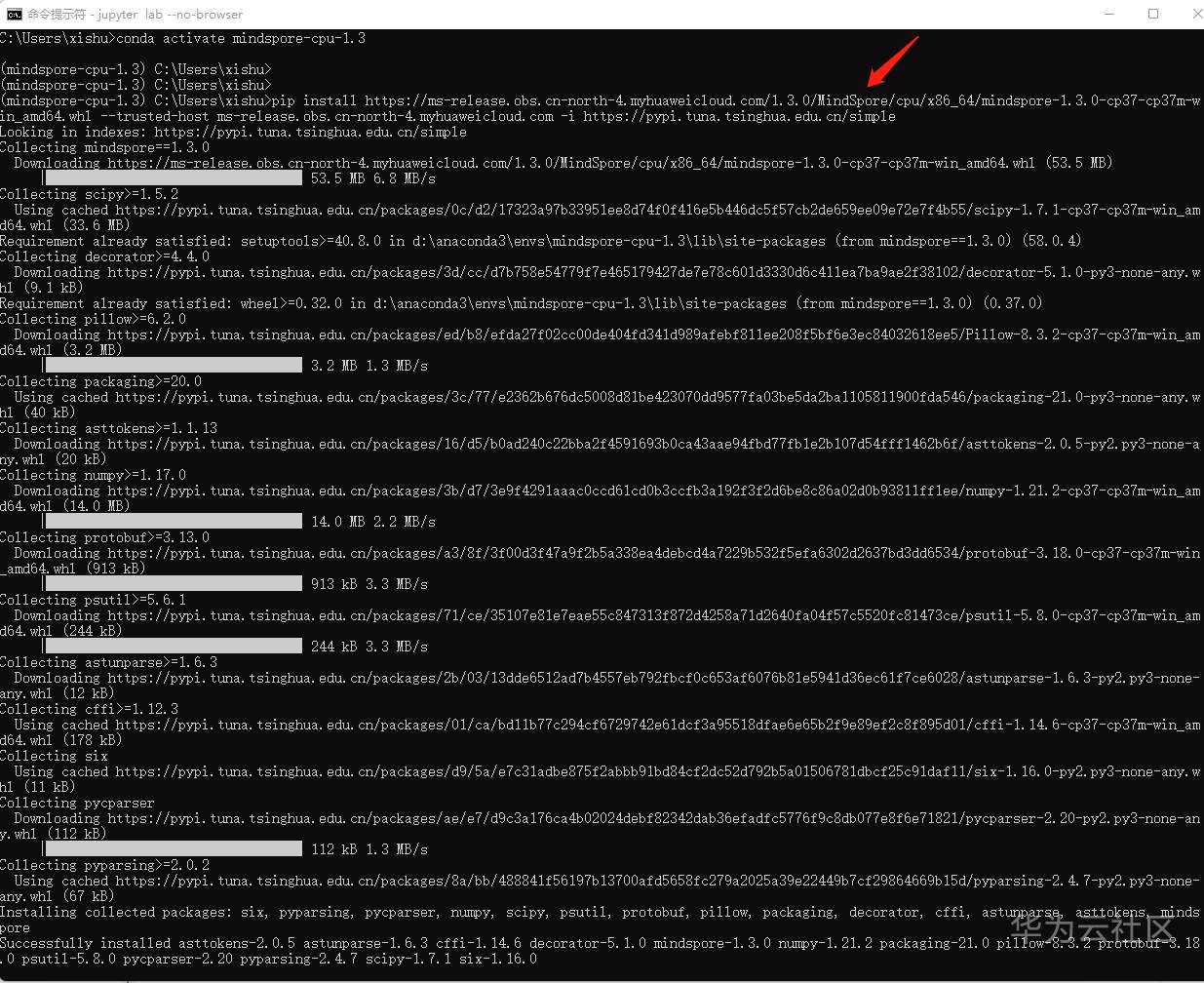

创建conda环境,顺便安装下mindspore
(参见链接第二步:使用conda安装MindSpore)其实也可以不装mindspore。。

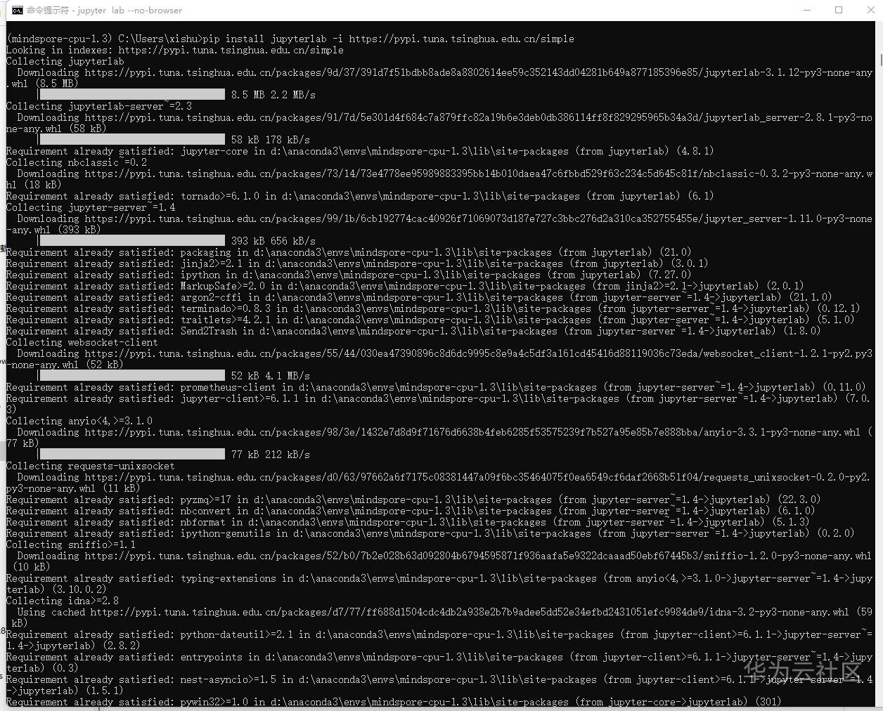

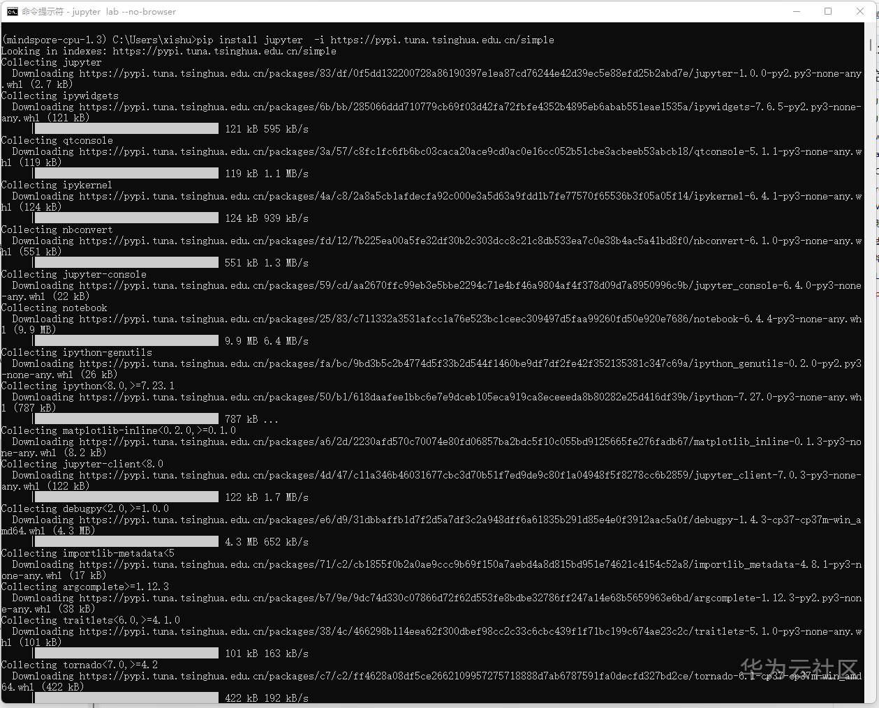

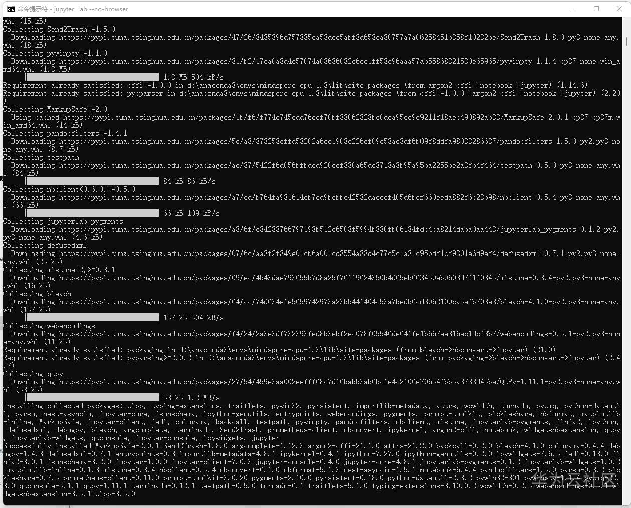

安装jupyter和jupyterlab
创建一个jupyter lab运行的目录 D:\ipynb

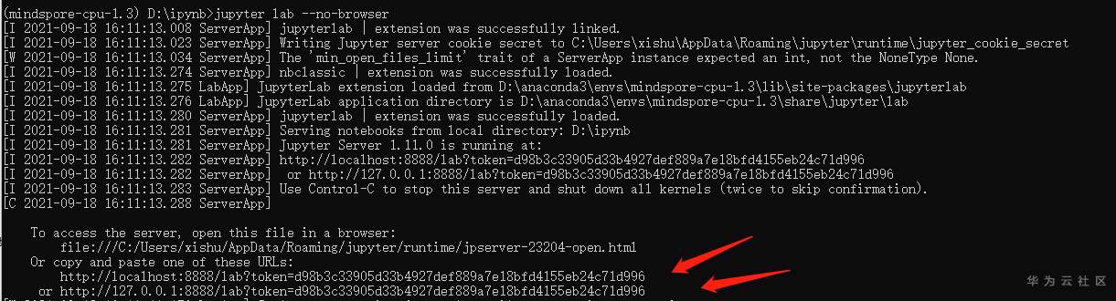

进入该目录,启动jupyter lab:

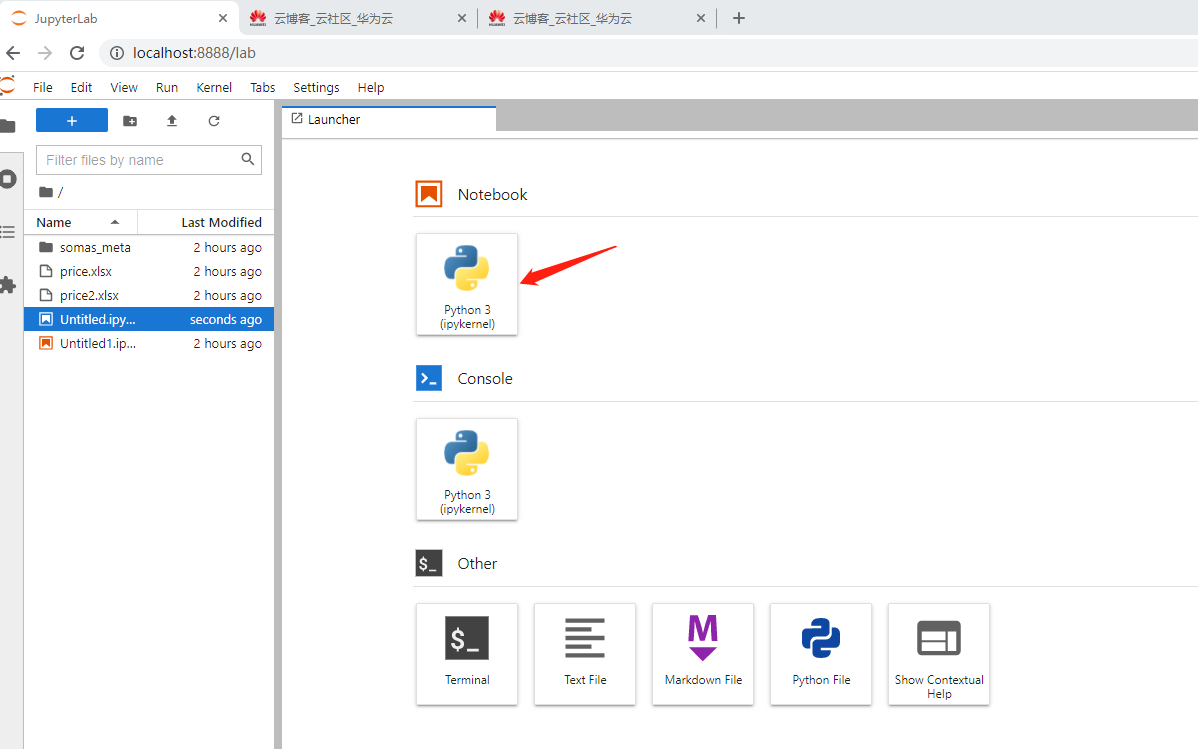

浏览器打开上图箭头所指的链接,进入JupyterLab界面:

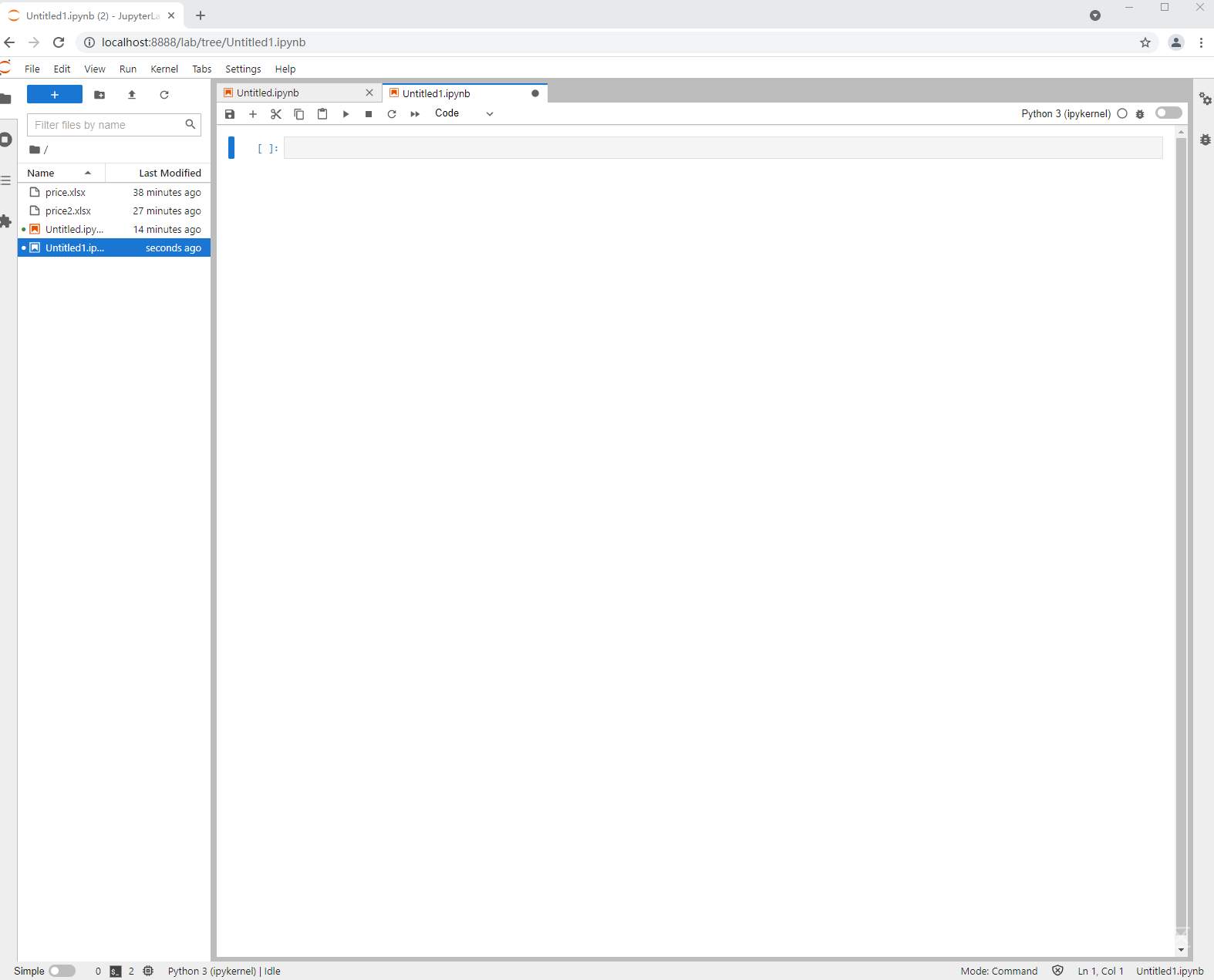

点击箭头所指的Python3图标,新建一个Notebook

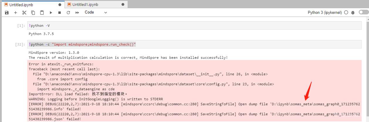

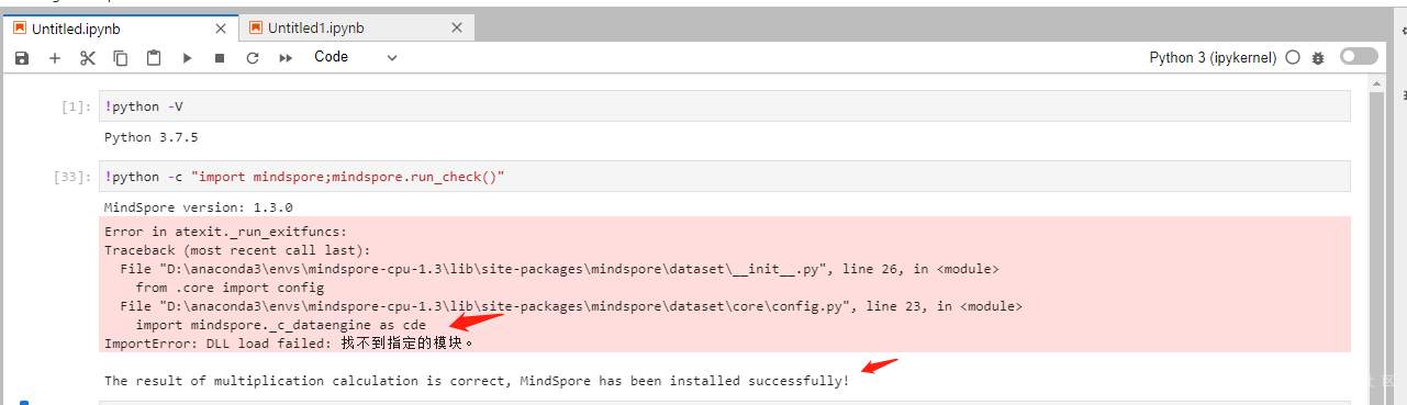

先验证下mindspore安装:
!python -c "import mindspore;mindspore.run_check()"
好像张小白多此一举了,直接import mindspore;mindspore.run_check()好像也行。。。

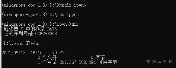

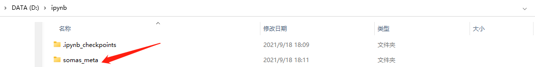

这个时候会报一个错,显然这个somas_meta目录不存在。所以可以在ipynb目录下创建这个目录:
重新执行这个cell
仍然报了个找不到指定模块的错,张小白咨询了下mindspore的专家,答复说这是1.3版本的BUG,在1.4版本修复了,所以张小白也不必多管他,反正这次并没有用到MindSpore(只是张小白在夹带私货)

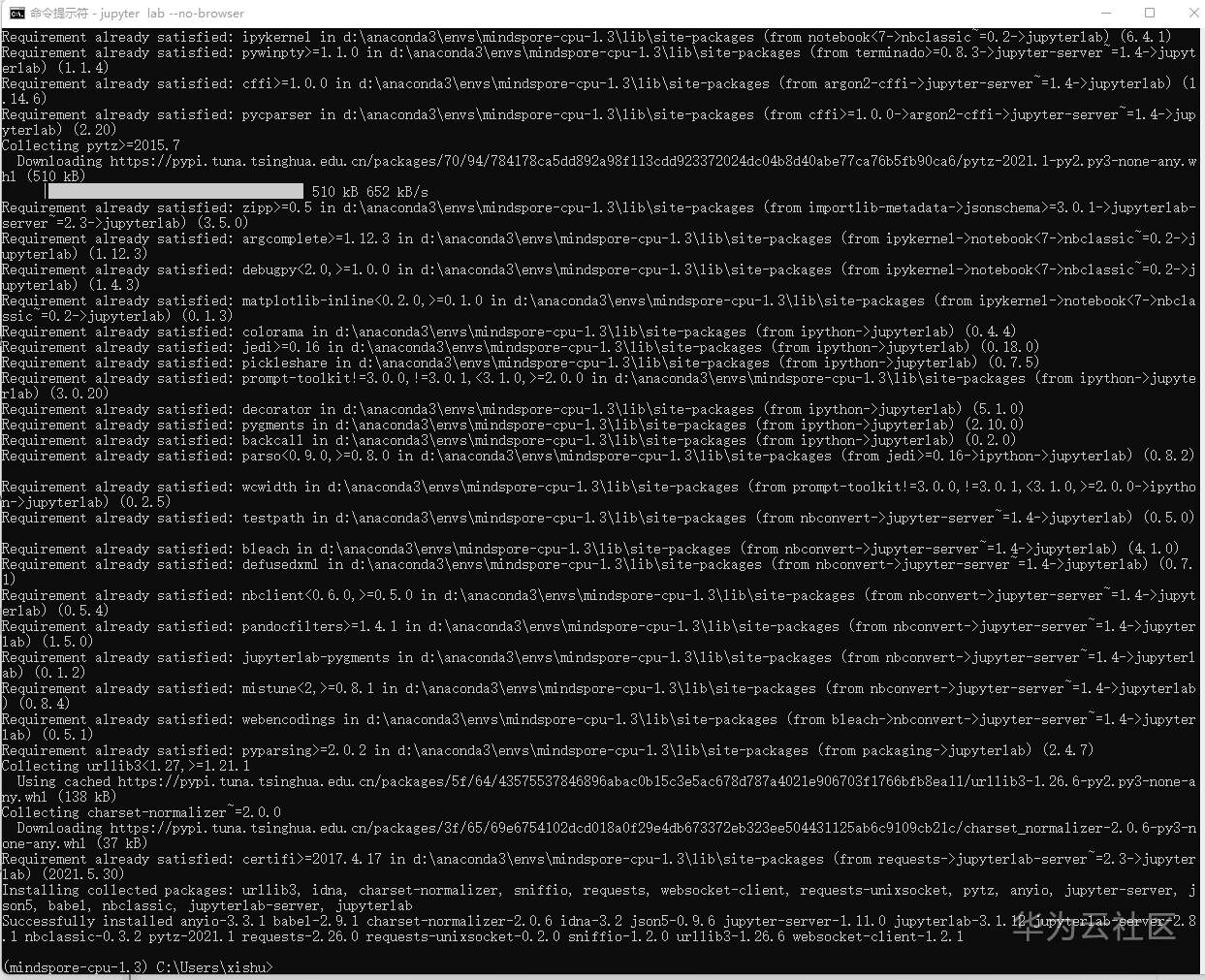

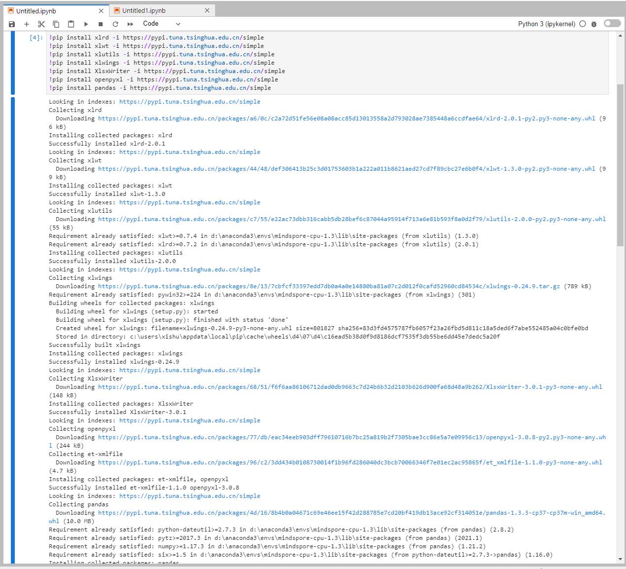

仔细阅读后,发现需要pip安装一些excel相关的包,那就在这里安装吧:
!pip install xlrd -i https://pypi.tuna.tsinghua.edu.cn/simple
!pip install xlwt -i https://pypi.tuna.tsinghua.edu.cn/simple
!pip install xlutils -i https://pypi.tuna.tsinghua.edu.cn/simple
!pip install xlwings -i https://pypi.tuna.tsinghua.edu.cn/simple
!pip install XlsxWriter -i https://pypi.tuna.tsinghua.edu.cn/simple
!pip install openpyxl -i https://pypi.tuna.tsinghua.edu.cn/simple

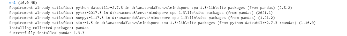

!pip install pandas -i https://pypi.tuna.tsinghua.edu.cn/simple

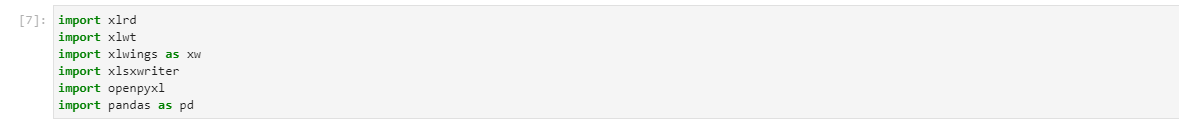

然后需要import一些excel的库(其实也可以用的时候再import,但是先一股脑儿的import其实也没事儿吧。。。)
import xlrd
import xlwt
import xlwings as xw
import xlsxwriter
import openpyxl
import pandas as pd

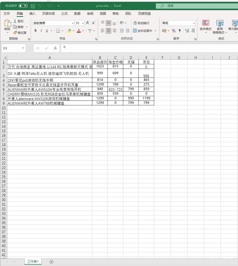

张小白拿出当年研究过的CANN训练营第二期的奖品价格的表格文件price.xlsx:(至于为啥曾经要研究请不要猜)

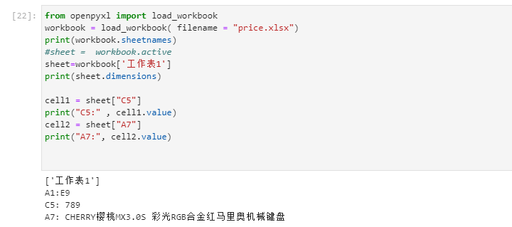

然后执行下列脚本:
from openpyxl import load_workbook
workbook = load_workbook( filename = "price.xlsx")
print(workbook.sheetnames)
#sheet =  workbook.active
sheet=workbook['工作表1']
print(sheet.dimensions)
cell1 = sheet["C5"]
print("C5:" , cell1.value)
cell2 = sheet["A7"]
print("A7:", cell2.value)
上面的语句意思大概如下:
打开一个叫做price.xlsx的文件,找到激活的sheet(或者sheet名称为 工作表1的sheet),看一下这个表格的大小,然后打印表格的C5栏位和A7栏位的内容。
运行的结果如下:
看来,excel中特定的网格内容都读出来了。

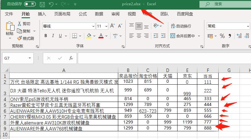

张小白把price.xlsx文件复制了一份,改名为price2.xlsx,并且加了一列:(乱写的)

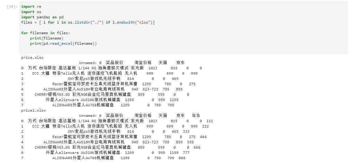

那么,我们来一次读取多个文件:
import re
import os
import pandas as pd
files = [ i for i in os.listdir("./") if i.endswith("xlsx")]
for filename in files:
    print(filename)
    print(pd.read_excel(filename))
这里是查看目录下所有带xlsx的文件,循环打印出文件名称和excel文件的内容。

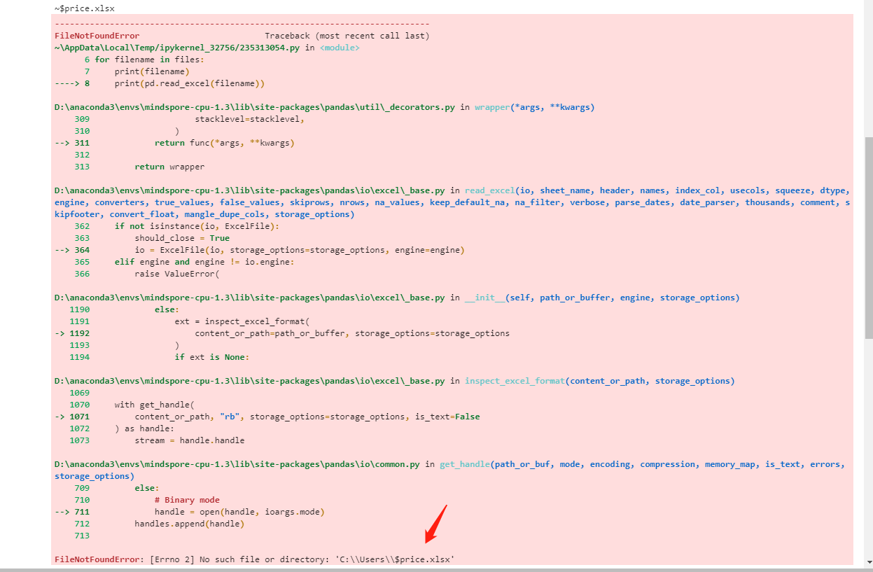

此时需要注意,如果你正在编辑一个excel文件,系统会在同样的目录下生成个不可见的xlsx文件,这样有可能这个语句会报错。记得把excel关闭后再执行就行了。
关闭excel后的执行结果如下:
(请记住第一列是高达基地XXX)

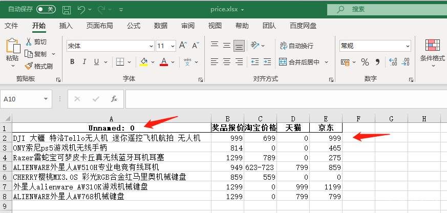

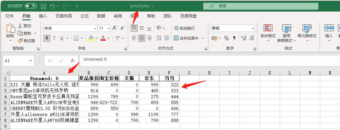

再来试试改写excel文件,使用drop和to_excel:
    file=pd.read_excel(filename)
    filenew=file.drop(file.index[0])
    pd.DataFrame.to_excel(filenew,str(filename),na_rep='.',index=False)
执行完毕,好像没啥动静:
但是再打开两个excel文件看看:
高达基地已经不见了。。。(但是不知道为啥,第一列多了个Unnamed: 0)
这就成功地完成了小Mi老师的作业。
