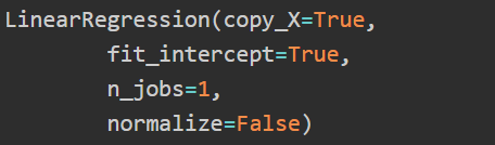

print(regr)
输出函数的构造方法如下:

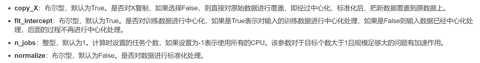

其中参数说明如下:

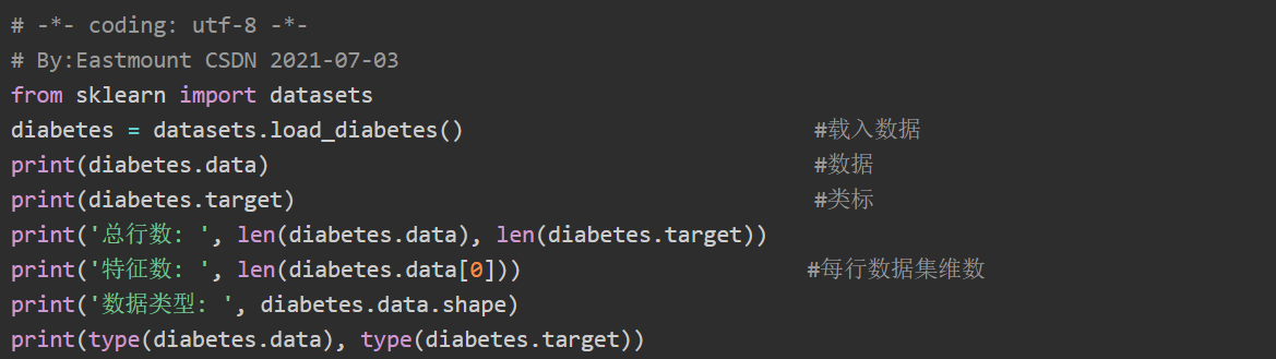

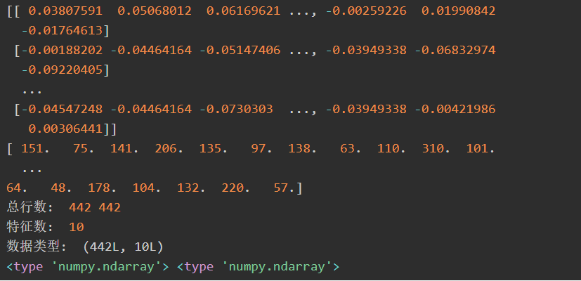

调用load_diabetes()函数载入糖尿病数据集,然后输出其数据data和类标target。输出总行数442行,特征数共10个,类型为(442L, 10L)。其输出如下所示:

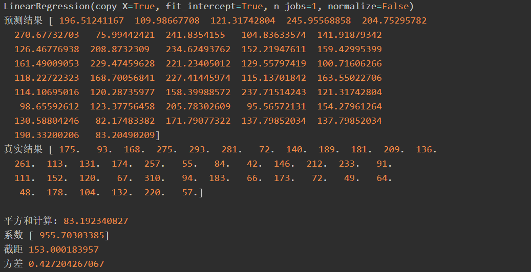

绘制的图形如图6所示。
输出结果如下:
其中cost = np.mean(y_test-pre)**2表示计算预测结果和真实结果之间的平方和,为83.192340827,根据系数和截距得出其方程为:y = 955.70303385 * x + 153.000183957。

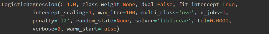

# -*- coding: utf-8 -*-
# By:Eastmount CSDN 2021-07-03
from sklearn.linear_model import LogisticRegression  #导入逻辑回归模型
clf = LogisticRegression()
print(clf)
clf.fit(train_feature,label)
predict['label'] = clf.predict(predict_feature)
输出函数的构造方法如下:
这里仅介绍两个参数:参数penalty表示惩罚项,包括两个可选值L1和L2。L1表示向量中各元素绝对值的和,常用于特征选择;L2表示向量中各个元素平方之和再开根号,当需要选择较多的特征时,使用L2参数,使他们都趋近于0。C值的目标函数约束条件为:s.t.||w||1<C,默认值是0,C值越小,则正则化强度越大。

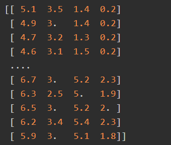

在Sklearn机器学习包中,集成了各种各样的数据集,包括前面的糖尿病数据集,这里引入的是鸢尾花卉(Iris)数据集,它也是一个很常用的数据集。该数据集一共包含4个特征变量,1个类别变量,共有150个样本。其中四个特征分别是萼片的长度和宽度、花瓣的长度和宽度,一个类别变量是标记鸢尾花所属的分类情况,该值包含三种情况,即山鸢尾(Iris-setosa)、变色鸢尾(Iris-versicolor)和维吉尼亚鸢尾(Iris-virginica)。鸢尾花数据集详细介绍如表2所示:
Class 类别变量。0表示山鸢尾,1表示变色鸢尾,2表示维吉尼亚鸢尾。 int iris里有两个属性iris.data,iris.target。data是一个矩阵,每一列代表了萼片或花瓣的长宽,一共4列,每一行代表一个被测量的鸢尾植物,一共采样了150条记录,即150朵鸢尾花样本。
from sklearn.datasets import load_iris   #导入数据集iris
iris = load_iris()  #载入数据集
print(iris.data)
输出如下所示:

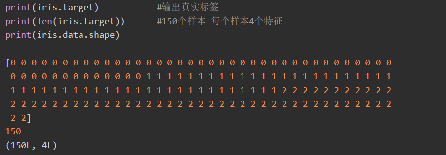

target是一个数组,存储了每行数据对应的样本属于哪一类鸢尾植物,要么是山鸢尾(值为0),要么是变色鸢尾(值为1),要么是维吉尼亚鸢尾(值为2),数组的长度是150。
从输出结果可以看到,类标共分为三类,前面50个类标位0,中间50个类标位1,后面为2。下面给详细介绍使用逻辑回归对这个数据集进行分析的代码。

from sklearn.linear_model import LinearRegression
clf = LinearRegression()
clf.fit(x,y)
pre = clf.predict(x)
print(pre)

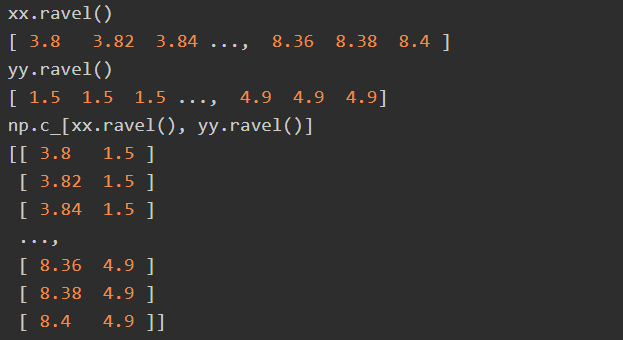

    获取鸢尾花数据集的两列数据,对应为花萼长度和花萼宽度,每个点的坐标就是(x,y)。 先取X二维数组的第一列(长度)的最小值、最大值和步长h(设置为0.02)生成数组,再取X二维数组的第二列(宽度)的最小值、最大值和步长h生成数组, 最后用meshgrid函数生成两个网格矩阵xx和yy,如下所示:
  • Z = lr.predict(np.c_[xx.ravel(), yy.ravel()])
    调用ravel()函数将xx和yy的两个矩阵转变成一维数组,由于两个矩阵大小相等,因此两个一维数组大小也相等。np.c_[xx.ravel(), yy.ravel()]是获取并合并成矩阵,即:
总之,上述操作是把第一列花萼长度数据按h取等分作为行,并复制多行得到xx网格矩阵;再把第二列花萼宽度数据按h取等分作为列,并复制多列得到yy网格矩阵;最后将xx和yy矩阵都变成两个一维数组,再调用np.c_[]函数将其组合成一个二维数组进行预测。

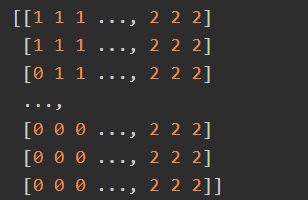

  • Z = Z.reshape(xx.shape)
    调用reshape()函数修改形状,将Z变量转换为两个特征(长度和宽度),则39501个数据转换为171*231的矩阵。Z = Z.reshape(xx.shape)输出如下:
