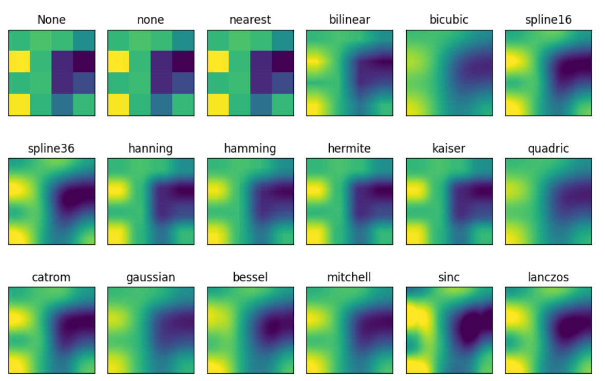

3:matplotlib
这里使用到matplotlib的pyplot来展示图像
· plt需要先imshow一张图,然后调整参数,最后show语句再展示图片。
demo中的代码:plt.imshow(hist, interpolation='nearest')
关于interpolation,下面是官网介绍的翻译:
如果内插(interpolation)为None,默认为rcParams["image.interpolation"](默认:“反别名”)。如果插值是'none',然后不对Agg,PS和pdf后端执行插值。其他后端默认为'antialiased'.
对于Agg,PS和pdf后端,interpolation = 'none'缩小大图像时工作正常,而interpolation = 'nearest'当一个小图像被放大时,效果很好。
看见图像抗混叠对于默认情况的讨论interpolation="antialiased"选择。
(参考网址:interpolation_methods)
参考如上效果图调整所需参数即可
