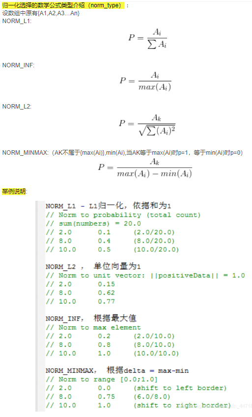

这个函数提供了四种归一化方式,可根据需要选择以下四个参数,下面重点说下这四种归一化方式。
NORM_MINMAX:数组的数值被平移或缩放到一个指定的范围,线性归一化。
NORM_INF: 归一化数组的(切比雪夫距离)L∞范数(绝对值的最大值)
NORM_L1 :  归一化数组的(曼哈顿距离)L1-范数(绝对值的和)
NORM_L2: 归一化数组的(欧几里德距离)L2-范数
(摘自https://blog.csdn.net/qq_29023939/article/details/81105806)
