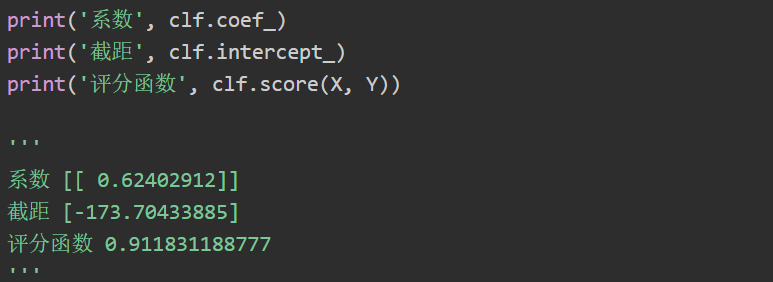

同时调用代码预测2017年企业成本为1200元的利润为575.1元。注意,线性模型的回归系数会保存在coef_变量中,截距保存在intercept_变量中。clf.score(X, Y) 是一个评分函数,返回一个小于1的得分。评分过程的代码如下:
该直线对应的回归函数为:y = 0.62402912 * x - 173.70433885,则X2[1]=400这个点预测的利润值为75.9,而X1中成本为400元对应的真实利润是80元,预测是基本准确的。

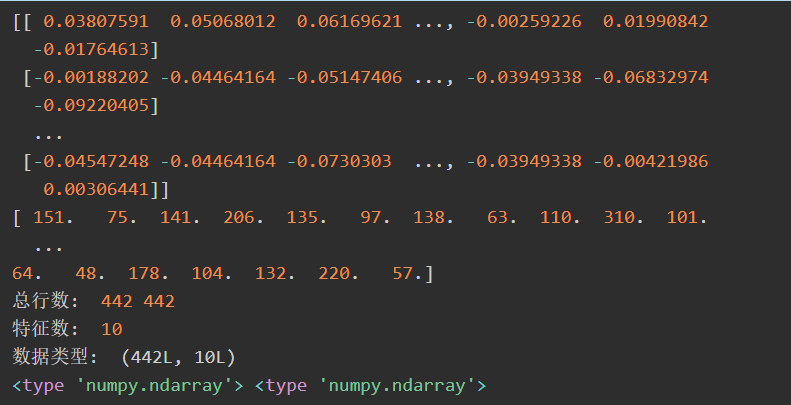

print('总行数: ', len(diabetes.data), len(diabetes.target))
print('特征数: ', len(diabetes.data[0]))                      #每行数据集维数
print('数据类型: ', diabetes.data.shape)
print(type(diabetes.data), type(diabetes.target))
调用load_diabetes()函数载入糖尿病数据集,然后输出其数据data和类标target。输出总行数442行,特征数共10个,类型为(442L, 10L)。其输出如下所示:

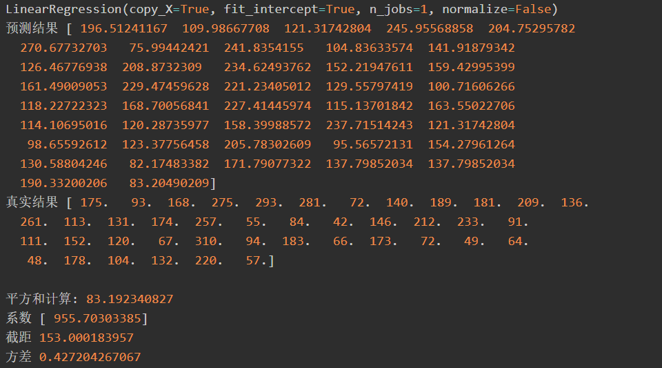

pre = clf.predict(x_test)
print('预测结果', pre)
print('真实结果', y_test)
#第三步 评价结果
cost = np.mean(y_test-pre)**2   #2次方
print('平方和计算:', cost)
print('系数', clf.coef_)
print('截距', clf.intercept_)
print('方差', clf.score(x_test, y_test))

绘制的图形如图6所示。
输出结果如下:
其中cost = np.mean(y_test-pre)**2表示计算预测结果和真实结果之间的平方和,为83.192340827,根据系数和截距得出其方程为:y = 955.70303385 * x + 153.000183957。

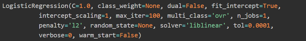

输出函数的构造方法如下:
这里仅介绍两个参数:参数penalty表示惩罚项,包括两个可选值L1和L2。L1表示向量中各元素绝对值的和,常用于特征选择;L2表示向量中各个元素平方之和再开根号,当需要选择较多的特征时,使用L2参数,使他们都趋近于0。C值的目标函数约束条件为:s.t.||w||1<C,默认值是0,C值越小,则正则化强度越大。

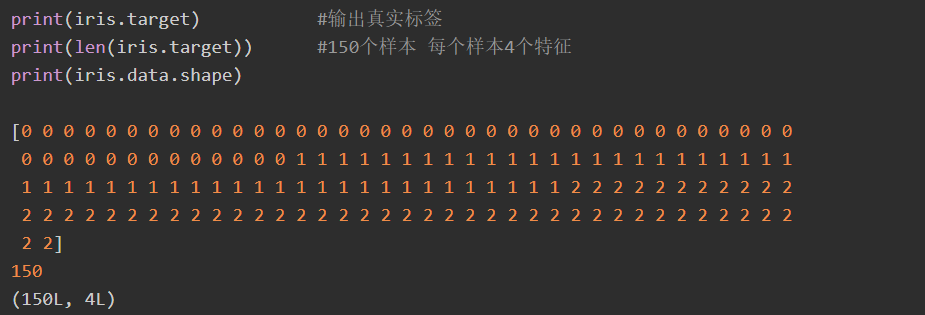

target是一个数组,存储了每行数据对应的样本属于哪一类鸢尾植物,要么是山鸢尾(值为0),要么是变色鸢尾(值为1),要么是维吉尼亚鸢尾(值为2),数组的长度是150。
从输出结果可以看到,类标共分为三类,前面50个类标位0,中间50个类标位1,后面为2。下面给详细介绍使用逻辑回归对这个数据集进行分析的代码。
