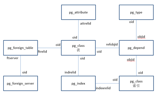

在执行DDL操作时,会将表的元信息记录在系统表中,例如,执行一个简单的create table test(a int,b int)操作,会在pg_class中新增一条数据来记录表信息,在pg_type中新增一条数据来记录与这张表对应的存储数据类型,在pg_depend中新增一条数据来记录pg_class中的数据和pg_type中的数据之间的依赖关系,在pg_attribute中新增九条数据来记录字段a、字段b以及表的7个默认隐藏字段。
当系统表之间的信息不匹配时,就出现了元数据不一致的场景,例如,当pg_class中记录还在,而pg_attribute中对应记录不存在时,访问该表就会报错。
常见的系统表之间依赖关系如下图

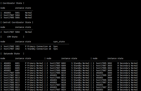

测试环境:3节点,每个节点1个cn,4个主dn
集群拓扑:

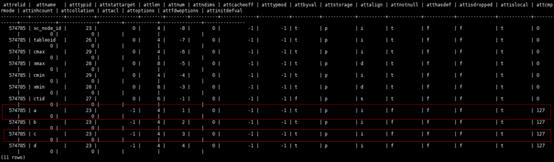

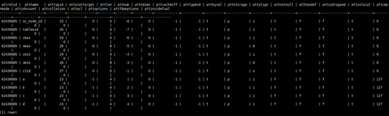

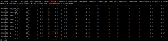

select * from pg_attribute where attrelid = 62439689;
可以看到pg_attribute中确实缺少了attnum为1和3的列
注意,当发生元数据不一致时,一定要先判断不一致时到底哪一侧是正确的,在此场景中就是要判断是pg_class中的relnatts值记录错误,还是pg_attribute中记录缺失
判断的依据,往往是根据cn或其他正常未报错的dn来判断,或从业务侧进行判断
(由于pg_attribute中一张表的attnum一定是连续的,因此根据上图可以快速判断是pg_attribute中缺少记录,但是如果上图存在的两条记录attnum为1,2而不是2,4,就要根据其他cn或dn的表定义来进行判断)

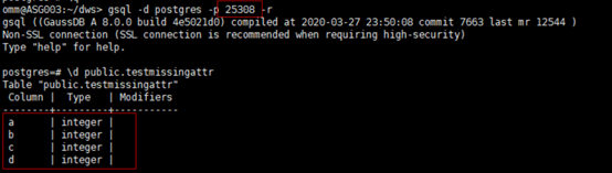

在cn查看表定义,确认是4个字段,pg_class中记录正确,pg_attribute中缺失字段a和c

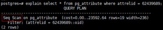

3.由于系统表的查询都是优先从syscache中扫描,而syscache都是带索引扫描,因此我们需要将索引关掉,再查询一遍,来确认是仅有索引中缺少这两条记录,还是pg_attribute中确实缺少这两条记录。
关闭索引再次查询:
start transaction read only;
set enable_indexscan=off;
set enable_bitmapscan=off;
explain select * from pg_attribute where attrelid = 62439689;
确认执行计划是走seq scan之后,再次查询

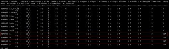

a.在正常的cn或dn查询该表在pg_attribute中attnum为1和3的字段
在cn5001执行:
select oid,* from pg_class where relname = 'testmissingattr' and relnamespace = (select oid from pg_namespace where nspname = 'public'); #同一张表在不同的cn和dn上oid都是不一样的,要重新查询
select * from pg_attribute where attrelid = 574785;
查到缺失的两条记录,根据此信息在dn6001上补齐
在dn6001执行
start transaction read write;
insert into pg_attribute values (62439689,'a',23,-1,4,1,0,-1,-1,'t','p','i','f','f','f','t',127,0,0,NULL,NULL,NULL,NULL);
insert into pg_attribute values (62439689,'c',23,-1,4,3,0,-1,-1,'t','p','i','f','f','f','t',127,0,0,NULL,NULL,NULL,NULL);
确认已经补齐
