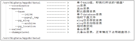

目录结构概览(此处只列举常见目录,下层目录只以master为例展开)

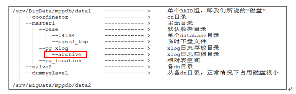

2.2.1 archive目录占用空间较大
现象
单个或多个实例archive目录占用空间较大
根因
打开了日志归档参数archive_mode,导致archive目录下不断归档xlog,占用空间越来越大
应急
1)  关闭归档参数
gs_guc reload -Z coordinator -Z datanode -N all -I all -c "archive_mode=off"
2)  手动清理archive目录下的归档日志(归档日志并不影响集群运行,一般不建议打开。现网问题删除操作需与客户确认)
archive目录下文件数量过多时,可能无法使用rm -f *命令进行删除,可参看以下命令分批删除
find -name "*" | xargs -n 10 rm -f

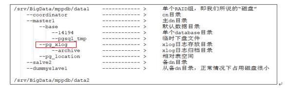

2.2.2 pg_xlog目录占用空间较大且未打开归档
现象
pg_xlog占用空间大,pg_xlog目录下文件数量多,archive目录占用空间不大
分析
1)  遇到此场景时,优先查看集群状态,确认此dn的对端(例:dn6001的对端是dn6002)是否状态异常,若当前dn为从备,则查看同一dn环的主备是否有一个发生故障。当主备有一个dn状态异常时,另一副本数据和xlog会存放在从备,在备机恢复之前不会回收。若遇到此场景,则应优先考虑如何将集群恢复为normal。
2)  若集群状态正常,主dn的xlog过多,可能是因为主备xlog同步较慢导致,可在备机所在节点执行”gs_ctl querybuild -D 备机目录”查看同步进度
3)  若主备日志同步进度为100%,大量xlog为最近突然产生,则排查业务上是否有带索引导入的场景。导入的目标表如果有索引,有可能产生大量xlog
根因
1)  主备dn有一个发生故障导致xlog在当前主机和从备积压
2)  主备日志同步较慢导致主dn日志堆积
3)  带索引导入产生大量xlog
应急
1)  若满足根因1,则优先恢复集群状态,恢复normal后会自动进行xlog同步,同步结束后自动回收
2)  若满足根因2,则查看IO状况,结合日志分析
3)  若满足根因3,则排查业务侧是否有对应情况,中断该业务,删除目标表的索引,再导入,导入结束后再重新创建索引
4)  若无法快速恢复集群状态,或无法快速定位,此场景可直接联系华为工程师处理

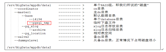

2.2.3 pgsql_tmp目录占用空间大
现象
单个或多个实例的pgsql_tmp目录占用空间大
分析
psql_tmp目录存放的是临时下盘文件,这个目录大说明产生了大量的算子下盘,需找到具体语句,杀掉该语句后空间自动恢复
pgsql_tmp目录下临时文件的命名方式类似pgsql_tmp140359455721216.9,其中红色部分表示产生该临时文件的线程号,最后的9表示这个文件是该线程产生的第九个文件
根因
临时文件下盘
应急
1)  通过查看pgsql_tmp目录下的文件名,确定产生下盘文件的线程号
2)  根据该线程号,连到对应实例(-d 使用postgres即可,因为pg_stat_activity可以查到所有库的;-p 使用该实例的端口号,查看端口号的方法参考2.1常用命令),执行
”select * from pg_stat_activity where pid = pid”
即可查到产生下盘文件的语句
3)  在该实例执行
”select * from pg_terminate_backend(pid)”
 即可杀掉该语句
4)  对该业务语句进行调优,优化后再上线
5)  若情况比较紧急,可直接kill dn进行应急,但是如果不定位到具体语句,业务再次拉起后仍会复现

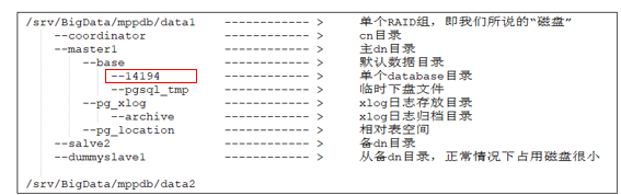

2.2.4 base目录下的database目录占用空间异常增高
现象
单个或多个实例base目录下的库目录(除pgsql_tmp以外的目录)占用空间高
分析
遇到此场景时,应优先确定是部分dn的database目录占用空间大,还是所有dn的database目录占用空间都高。如果是部分dn,则通过对比正常dn和异常dn目录下的文件找到占空间大的对象;如果是所有dn的database目录都异常增高,则选择一个dn实例排查大表或最近更新的文件。
database目录下,文件的命名方式,行存表或行存表分区为12345.1,其中红色部分为relfilenode,最后的数字表示这是该relation的第几个文件;列存表为12345_C10.1,其中红色部分表示relfilenode,C10表示这是第几列,最后的数字表示这是该relation第10列的第几个文件;每个文件大小达到1G后开启下一个文件
详细步骤如下
1.       部分dn的库目录占用空间大
1)  database的oid在不同dn上有可能不同
分别连接(-d postgres -p 对应dn端口)异常dn和正常dn,执行”select oid,* from pg_database” 并结合base目录下各database目录的大小,进行比对,确定占用空间高的database
2)  在正常dn和异常dn分别进入该目录,执行ll *.100
对比两边大于100G的relation数量,例如正常dn是3个,异常dn是5个,有明显差异,则对异常dn上5个大于100G的relation均进行排查(因为同一个relation的relfilenode在不同dn可能不同,因此不能直接确定排除哪3个);如果在正常dn和异常dn上的结果一致,则缩小范围,例如ll *.50,ll *.10,ll *.5甚至ll *.1进行对比,找到差别后依次排查,数量较多时可在文本编辑器中使用列编辑功能批量编辑sql语句。
连接到异常dn对应的database,执行
”select * from pg_class where relfilenode = relfilenode”
如果可以查到结果,则relname就是对应的relation,可能为表或者索引;
如果在pg_class中查不到对应的relation,则执行
”select * from pg_class where oid = (select parentid from pg_partition where relfilenode = relfilenode)”
如果可以查到结果,则说明该relation是分区表的一个分区,我们通过上面的语句查到了对应的主表;
当查到对应的表或索引后,可以通过执行
“select * from pg_namespace where oid = relnamespace”
获得该对象的schema,其中relnamespace可以在pg_class的结果中获得;如果操作人员知道对应表的schema,则可以跳过此步骤
如果在pg_class和pg_partition中都查不到记录,则需进一步确认该relation是否为系统表,此时建议联系华为工程师处理。
3)  通过上一步,我们找到了怀疑对象,接下来要进行确认
对每一个怀疑对象(表或索引),连接到正常dn和异常dn的对应database库,分别执行
”\dt+ schema.relation”
对比该对象在两个dn上占用空间大小,若大小确实相差较大,则说明该对象是我们要找的目标
4)  确定所有目标对象后,依次进行处理
若对象为索引,则排查索引对应的表是否也存在倾斜;连接到正常dn和异常dn的对应database,执行
“select count(*) from schema.relation”
若表有明显倾斜,则对表进行整改;若表没有倾斜,则执行reindex重建索引
“reindex table schema.relation”
若对象为表,则直接在正常dn和异常dn的对应database,执行
若表有明显倾斜,则对表进行整改;若表没有倾斜,则对该表做vacuum full
“vacuum full table”

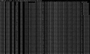

5)  若清理大表之后,空间仍未下降,则查看文件fd是否仍被占用
“lsof -n $data目录 |grep deleted”
若出现此情况,空间最终会被释放,但是可能比较慢,可以kill dn进程快速恢复
2.       所有dn的database目录都高,则选择一个dn进行分析
1)    连接到对应dn,执行
“select oid,* from pg_database”
结合base目录下各database目录的大小,确定占用空间高的database
2)    进入该database目录,执行ll *.100,找出占用空间大的relation,若结果为空,则依次执行ll *.50,ll *.30,ll *.10,ll *.5,ll *.1等,查找占用空间大的对象;若无明显占用空间大的对象,或大小接近的对象数量非常多,则根据磁盘空间上涨的时间,查看最后更新时间与上涨时间接近的文件,确定relfilenode
3)    连接到该dn对应的database,执行
当查到对应的表或索引后,可以通过执行
如果在pg_class和pg_partition中都查不到记录,则需进一步确认该relation是否为系统表,此时建议联系华为工程师处理.
4)    对查出来的表,在该dn上执行
“\dt+ schema.relation”
查看目标对象在单dn的大小,对占用空间过大的表进行清理(需客户同意)(如果是用delete的方式清理,则清理之后需再做vacuum full)
