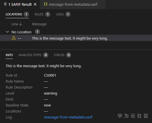

2.1. 元数据(metadata)的使用
为了避免扫描报告过大,对一些重复使用的信息,需要提取出来,做为元数据。例如:规则、规则的消息,扫描的内容等。
下面的例子中,将规则、规则信息在tool.driver.rules 中进行定义,在扫描结果(results)中直接使用规则编号ruleId来得到规则的信息,同时消息也采用了message.id的方式得到告警信息。 这样可以避免规则产生同样告警的大量的重复信息,有效的缩小报告的大小。
vscode 中显示如下:
元数据(metadata)的使用
  "version": "2.1.0",
  "runs": [
      "tool": {
        "driver": {
          "name": "CodeScanner",
          "rules": [
              "id": "CS0001",
              "messageStrings": {
                "default": {
                  "text": "This is the message text. It might be very long."
      "results": [
          "ruleId": "CS0001",
          "ruleIndex": 0,
          "message": {
            "id": "default"

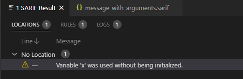

2.2. 消息参数的使用
扫描结果的告警往往需要,根据具体的代码问题,在提示消息中给出具体的变量或函数的相关信息,便于用户对问题的理解。这个时候可以采用消息参数的方式,提供可变动缺陷消息。
下例中,对规则的消息中采用占位符的方式("{0}")提供信息模板,在扫描结果(results)中,通过arguments数组,提供对应的参数。 在vscode中显示如下:
消息参数的使用
  "version": "2.1.0",
  "runs": [
      "tool": {
        "driver": {
          "rules": [
              "id": "CS0001",
              "messageStrings": {
                "default": {
                  "text": "Variable '{0}' was used without being initialized."
      "results": [
          "ruleId": "CS0001",
          "ruleIndex": 0,
          "message": {
            "id": "default",
            "arguments": [
              "x"

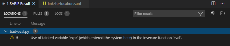

2.3. 消息中关联信息的使用
在有些时候,为了更好的说明这个告警的发生原因,需要给用户提供更多的参考信息,帮助他们理解问题。比如,给出这个变量的定义位置,污染源的引入点,或者其他辅助信息。
下例中,通过定义问题的发生位置(locations)的关联位置(relatedLocations)给出了,污染源的引入位置。 在vscode中显示如下, 但用户点击“here”时,工具就可以跳转到变量expr引入的位置。
消息中关联信息的使用
  "ruleId": "PY2335",
  "message": {
    "text": "Use of tainted variable 'expr' (which entered the system [here](1)) in the insecure function 'eval'."
  "locations": [
      "physicalLocation": {
        "artifactLocation": {
          "uri": "3-Beyond-basics/bad-eval.py"
        "region": {
          "startLine": 4
  "relatedLocations": [
      "id": 1,
      "message": {
        "text": "The tainted data entered the system here."
        "region": {
          "startLine": 3

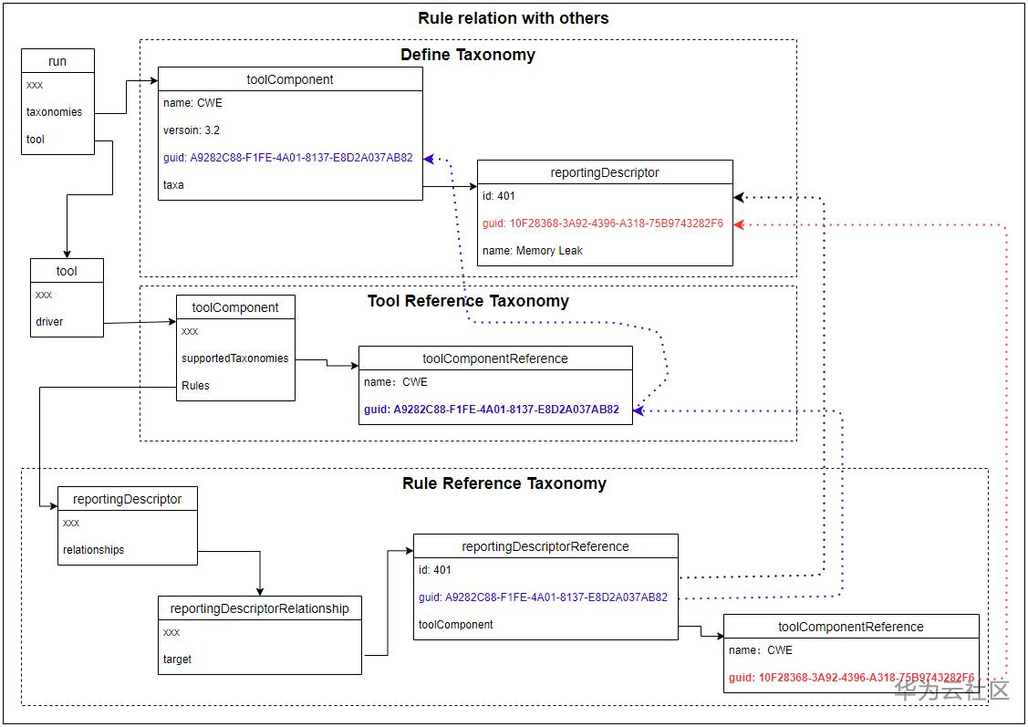

2.4.1. 业界分类标准的引入(runs.taxonomies)
  • taxonomies 的定义
  "taxonomies": {
    "description": "An array of toolComponent objects relevant to a taxonomy in which results are categorized.",
    "type": "array",
    "minItems": 0,
    "uniqueItems": true,
    "default": [],
    "items": {
      "$ref": "#/definitions/toolComponent"
taxonomies节点是个数组节点,可以定义多个分类标准。 同时taxonomies的定义参考定义组节点definitions下的toolComponent的定义。这与我们前面的工具扫描引擎(tool.driver)和工具扩展(tool.extensions)保持了一致. 这样设计的原因是引擎和结果的强相关性,可以通过这样的方法使之保持属性上的一致。
  • 业界标准分类(standard taxonomy)的定义
    例子中通过runs.taxonomies节点,声明了业界的分类标准CWE。 在节点taxonomies中通过属性节点给出了该规范的描述,下面的只是样例,具体的参考SARIF的规范说明:
    • name: 规范的名字;
    • version: 版本;
    • releaseDateUtc: 发布日期;
    • guid: 唯一标识,便于其他地方引用此规范;
    • informationUri: 规则的文档信息;
    • downloadUri:下载地址;
    • organization:发布组织
    • shortDescription:规范的短描述。
2.4.2. 自定义分类的引入(runs.taxonomies.taxa)
taxa是个数组节点,为了缩小报告的尺寸,没有必要将所有自定义的分类信息都放在taxa节点下面,只需要列出和本次扫描相关的分类信息就够了。 这也是为什么后面标识是否全面(isComprehensive)节点的默认值是false的原因。
例子中通过taxa节点引入了一个工具需要的分类:CWE-401 内存泄漏,并用guid 和id,做了这个分类的唯一标识,便于后面工具在规则或缺陷中引用这个标识。
2.4.3. 工具与业界分类标准关联(tool.driver.supportedTaxonomies)
工具对象通过tool.driver.supportedTaxonomies节点和定义的业界分类标准关联。supportedTaxonomies的数组元素是toolComponentReference对象,因为分类法taxonomies本身是toolComponent对象。 toolComponentReference.guid属性与run.taxonomies []中定义的分类法的对象的guid属性匹配。
例子中supportedTaxonomies.name:CWE, 它表示此工具支持CWE分类法,并用引用了taxonomies[0]中的guid:A9282C88-F1FE-4A01-8137-E8D2A037AB82,使之与业界分类标准CWE关联。
2.5. 规则与缺陷分类关联(rule.relationships)
  • 规则是在tool.driver.rules节点下定义,rules是个数组节点,规则通过数组元素中的reportingDescriptor对象定义;
  • 每个规则(ReportingDescriptor)中的relationships是个数组元素,每个元素都是一个reportingDescriptorRelationship对象,该对象建立了从该规则到另一个reportingDescriptor对象的关系。关系的目标可以是分类法中的分类单元(如本例中所示),也可以是另一个工具组件中的另一个规则;
  • 关系(ReportingDescriptorRelationship)中的target属性标识关系的目标,它的值是一个reportingDescriptorReference对象,由此引用对象toolComponent中的reportingDescriptor;
  • reportingDescriptorReference对象中的toolComponent是一个toolComponentReference对象, 指向工具supportedTaxonomies中定义的分类。
下图为例子中的规则与缺陷分类的关联图:
规则与缺陷分类关联
2.5.1. 扫描结果中的分类(result.taxa)
在扫描结果(run.results)中, 每一个结果(result)下,有一个属性分类(taxa), taxa是一个数组元素,数组中的每个元素指向reportingDescriptorReference对象,用于指定该缺陷的分类。 这个与规则对应分类的方式一样。从这一点也可以看出,我们可以省略result下的taxa,而是通过规则对应到缺陷的分类。
