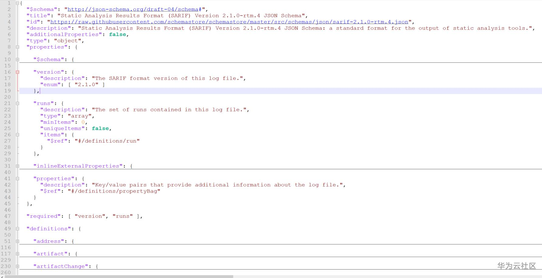

4.1. SARIF schema的基本组成
下图为SARIF的schema定义文件的视图:
SARIF schema structure
从SARIF的schema的结构。 我们可以看到:
  • 第7行(“type”: “object”,), 定义了一个节点名为类型的对象;
  • 第8-45行,定义了这个对象的属性包(“properties”)中有的5个子节点:$schema,version,runs,inlineExternalProperties,properties;
  • 第47行, "required"节点,定义了这个对象的属性节点中必须有的节点:version, runs;
  • 第16-19行,给出了节点version的定义,其中17行节点description给出了这个节点version的描述;18行告诉了version的取值是个枚举值,并且只有一个可能的取值:2.1.0;
  • 第21-29行,给出了节点runs的定义:
    • 22行,description给出了这个节点的描述:一组运行结果;
    • 23行,给出了这个节点的类型是数组(array),每一个运行结果就是这个数组中的一个结果;
    • 24行,数组最小可以为0;也就是说可以没有运行结果;
    • 25行,结果的内容可以不唯一;
    • 26行,每个数组元素的组成定义;
    • 27行,数组元素的定义参考定义组节点definitions下的run的定义;
  • 第41-44行,定义了这个对象的扩展属性通过key,value的方式定义,具体的定义参考定义组节点definitions下的propertyBag的定义;
  • 第49-3369(到结束)行,通过定义组节点definitions定义了52个基础对象:address, artifact, artifactChange等,包括前面提到的run和propertyBag;
  • SARIF就是通过这52个基础对象,以及这些基础对象的组合,并通过属性包的key,value方式完成各种扩展信息的定义, 从而形成了了一个适应各种静态扫描分析工具报告的规范化;
