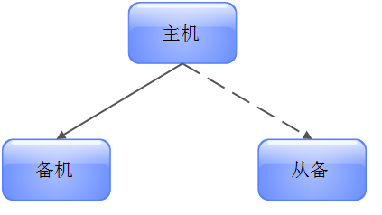

主、备、从高可用架构
主、备、从数据发送的逻辑图:
图1-DN高可用架构
如图1所示,DN主备实例采用强同步模式,保证主机故障时备机有一份完整数据对外提供服务。当主备从均正常时,数据只发送给备机,从备空闲,从备正常状态下不提供服务,备机down掉之后主机还是提供写服务,将数据备份发送至从备。

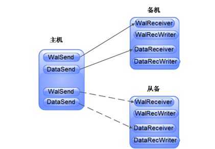

保证主备实例数据强一致性依赖数据同步机制,主要分为日志同步与数据页同步,如图2所示,WalSend与DataSend在主机实例上运行分别负责发送日志文件与数据页发送至备机或从备(在备机故障情况下发送至从备),WalReceiver与DataReceiver,在备机或从备实例运行负责接收后并有对应线程将其落盘达到数据强一致。
图2-主备实例数据同步框架
日志同步
主机记录XLOG后,会定期写到磁盘上,WalSend线程会读取磁盘上日志,通过TCP网络发送给备机WalReceiver线程,该线程接收后会写到一个内存队列中,WalRecWriter线程定时从队列里取出来写盘,并更新备机写盘LSN,WalReceiver线程回复主机消息时把改值发送给主机。恢复日志线程定期读取磁盘上XLOG对日志进行REDO。

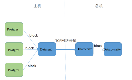

基于上面两个方面考虑,我们设计了数据复制通道,即数据导入到DN后,组成一个个最小存储单元(行存按页面大小8K为单位,列存按CU大小8K为单位),然后发送给备机,备机接收到后,将数据写盘,并回复主机写盘数据逻辑位置(主机发送时,给每个数据单元设置一个uint64位单调递增的偏移位置,类似于XLOG中的LSN),主机在事务提交前,如果该事务要求写盘数据已经传输给备机那么即可提交。
图3-数据页同步流程
数据复制只有在行存批量导入数据和列存导入数据时触发,如图3所示,数据导入后,存储层将多个数据tuple组成一个个数据最小存储单元,并将其发到发送队列中,DataSend线程将从发送队列中取数据通过TCP网络发送给备机DataReceiver线程,该线程接收数据后会写到一个内存队列中,由DataRecWriter线程从队列中读取并解析出每个数据单元写盘,并更新写盘逻辑偏移位置,在DataReceiver回复主机消息时将该值发送给主机。数据复制过程中数据直接由DataRecWriter写盘,不需要恢复日志线程去恢复数据。

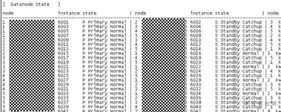

场景一:业务慢,集群状态长时间有catchup
【问题描述】
业务变慢,查看集群状态多对实例处于catchup状态

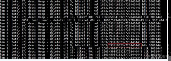

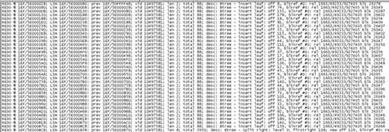

  • 进入某一catchup实例路径,使用pg_xlogdump解析其中一个xlog文件: pg_xlogdump $xlog_filename
带索引导入场景:
频繁delete或delete整张表场景:
说明:以上1663/593416323/728440446 分别代表tablespace/databse OID/表 relfilenode
2、通过解析xlog当中database与表对应OID解析该表所在库以及对应表名,以便业务侧排查

1、确认catchup以及主实例:
cm_ctl query –Cvd|grep Catchup
查询集群实例catchup状态如下:
1 10-x-179-67 6001 /srv/BigData/mppdb/data1/master1 P Primary Normal | 2 10-x-179-95 6002 /srv/BigData/mppdb/data1/slave1 S Standby Catchup|
3  ASG003  3002 /srv/BigData/mppdb/data1/dummyslave1 R Secondary Normal
2  10-x-179-95 6007 /srv/BigData/mppdb/data2/master2     P Primary Normal | 1  10-x-179-67 6008 /srv/BigData/mppdb/data1/slave2      S Standby Catchup |
3  ASG003 3005 /srv/BigData/mppdb/data2/dummyslave2 R Secondary Normal
根据以上结果catchup实例为6002,对应主实例为6001。

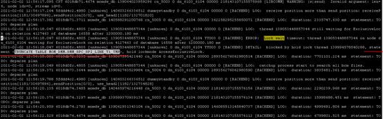

4、使用catchup线程查看是否有锁超时信息
grep "281454775105184" postgresql-2021-xxx.log
查看catchup线程启动日志如下:
2020-07-30 11:03:34.275 5f20d1aa.3012 [unknown] 281454775105184 [unknown] 0 dn_6001_6002 00000 0 [BACKEND] LOG:  catchup process start to search all bcm files.
2020-07-30 11:26:57.558 5f20d1aa.3012 [unknown] 281454775105184 [unknown] 0 dn_6001_6002 00000 0 [BACKEND] LOG:  thread 281454775105184 still waiting for ExclusiveLock on relation 18486641 of database 112877 after 1200000.124 ms
2020-07-30 11:26:57.558 5f20d1aa.3012 [unknown] 281454775105184 [unknown] 0 dn_6001_6002 YY003 0 [BACKEND] ERROR:  Lock wait timeout: thread 281454775105184 on node dn_6041_6042 waiting for ExclusiveLock on relation 18486641 of database 112877 after 1200000.124 ms
2020-07-30 11:26:57.558 5f20d1aa.3012 [unknown] 281454775105184 [unknown] 0 dn_6001_6002 YY003 0 [BACKEND] DETAIL:  blocked by hold lock thread 281420014876320, statement <update dw.per_ry_attr_info_temp1 set gmsfhm=t1.zjhm from dw.per_ry_attr_info_temp1 t
2020-07-30 11:26:58.666 5f20d1aa.3012 [unknown] 281454775105184 [unknown] 0 dn_6001_6002 00000 0 [BACKEND] LOG:  catchup process start to search all bcm files.
如上结果主实例日志最近时间存在Lock wait日志
锁超时日志下一条日志为对应持锁业务如下:
ERROR:  Lock wait timeout: thread 281454775105184 on node dn_6041_6042 waiting for ExclusiveLock on relation xxof database xx after xx ms
DETAIL:  blocked by hold lock thread 281420014876320, statement <update $table_name XXXX>, hold lockmode RowExclusiveLock.
