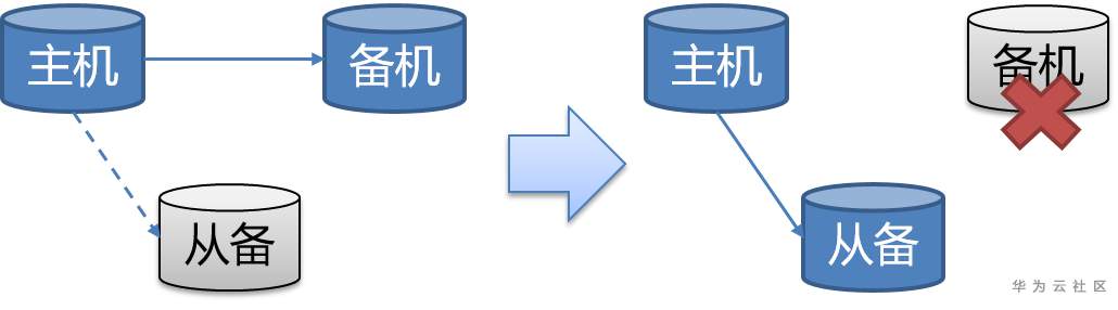

如上图所示,GaussDB for DWS引入备机和从备的概念,正常情况下主机和备机通过日志流复制和数据页流复制进行强同步,主机与从备仅保持连接并不发送日志和数据,因此从备不占用额外存储资源。当备机发生故障时,主机自动感知,将未完成同步的日志和数据发送给从备,并保持主从强同步。主备同步向主从同步的切换在内核底层HA实现,事务层并不感知,因此不会造成任何报错和不一致。
同理,当主机发生故障时,由集群管理感知并仲裁备机升主,升主后的备机连接从备进行主从强同步。因此,在一组DN内发生单点故障后,不会影响服务可用性,同时数据仍然有两份副本的可靠性保障。

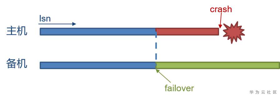

尽管GaussDB for DWS主备间是强同步,但各自落盘顺序总有先后。与绝大多数数据库一样,GaussDB for DWS的物理日志总是先写主机后写备机。如上图所示,主机崩溃前可能有一部分日志未同步给备机(红色部分未同步,蓝色部分已同步),备机升主后会提供服务,会写入新的日志(绿色部分)。由于物理日志按照lsn顺序递增,主机的红色日志与备机的绿色日志占用了相同的一段lsn,形成冲突,即日志分叉。
日志分叉可能带来严重问题,例如一旦分叉后发生集群重启,传统两副本方式可能无法通过日志长度判断应该选谁成为新主,选错将造成数据丢失(应选包含绿色日志的节点为主,因为其可能包含已提交事务;而红色段日志一定不存在已提交事务,可以丢弃)。
在引入从备后,主机故障备机升主,升主后将与从备进行强同步,因此从备上的日志一定与新主保持一致。在上述场景中,DN响应升主命令时可以额外判断从备日志,通过校验CRC来判断日志是否分叉,与从备日志一致的才能升主成功,从而保证了仲裁的正确性和数据的一致性。
此外,在极限断网、进程僵死、集群管理失效等场景下,有可能在主机存活时错误的将备机升主,形成双主脑裂。传统的两副本HA机制无法识别此类场景,只能通过外部加固手段减少脑裂发生的概率。而在主备从架构下,从备可临时作为仲裁者,类似三副本多数派机制。DN响应升主时与从备建连并进行日志校验,只有与从备形成多数派的主机才实际有效,而另外的主机因无法与从备强同步而自动失效,从而解决了脑裂的问题。

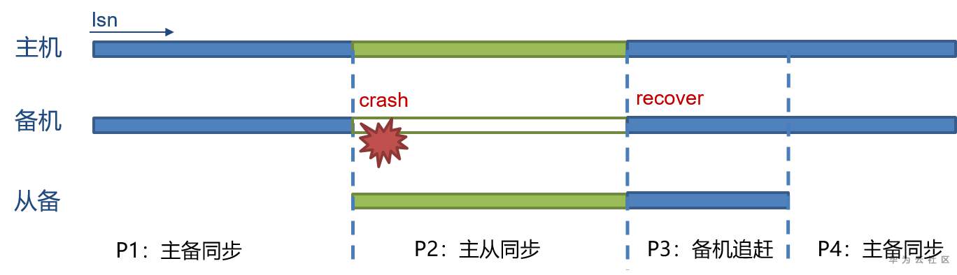

以上图所示场景为例,备机故障一段时间后恢复。从时间轴上看,可以分为P1主备同步、P2主从同步、P3备机追赶和P4主备同步四个阶段。
P1/P4:主备同步,数据拥有两副本可靠性,数据可靠性与传统两副本相同。
P2:发生单节点故障,主从同步,数据仍然具有两副本可靠性,优于传统两副本。此时如果主机磁盘损坏无法恢复,由于从备仍有一份数据,当备机恢复后即可提供服务,而传统两副本则必须等待主机恢复才能提供服务,否则会数据丢失。
P3:备机恢复后追赶P2阶段生成的日志和数据,此时主机仍然与从备强同步并正常服务。追赶阶段一旦发生主机故障,备机升主时可以连接从备补齐日志和数据并提供服务;而传统两副本则因备机没有追赶完成而无法恢复服务,否则会数据丢失。
以上,主备从HA在P2、P3阶段相比两副本有额外的可靠性优势。而相比三副本,只有在主备两节点都发生磁盘损坏且不可恢复的场景下,可靠性方面具有劣势。
