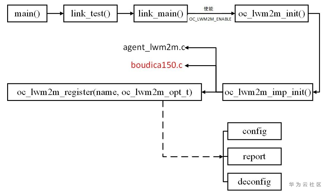

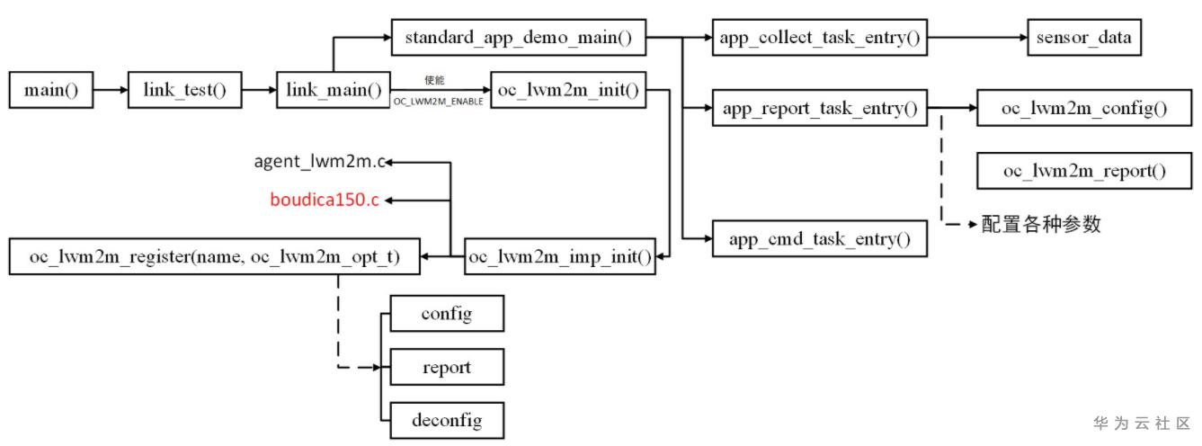

         首先来看一下函数整体的调用关系,主要分为两部分,初始化以及用户调用API上传数据。
        在植入传感器的博文中讲过,当点击开发板重置按键之后,从操作系统LiteOS启动文件开始执行,调用main函数,main函数中会执行link_test函数,其入口函数为link_main,如下所示。
int link_main(void *args)

    return 0;
        该函数会根据iot_config.h文件中的宏定义取值决定什么组件进行初始化操作,初始化时,当使能OC_LWM2M_ENABLE时,会执行oc_lwm2m_init(),进行lwm2m相关初始化操作,会调用oc_lwm2m_al.c文件中的oc_lwm2m_init()函数, oc_lwm2m_al是处理使用lwm2m协议对接华为OC的流程抽象层,允许使用流程进行对接,也允许使用NB芯片内置的流程进行对接。对于lwm2m协议的对接流程的具体实现开发者(基于lwm2m协议或基于支持lwm2m协议的模块,或者以及内置对接华为OC流程的模块),只需接下来,oc_lwm2m_init()函数会调用oc_lwm2m_imp_init()函数,这个OC层的实现可以分为两个不同的场景,一种使用NB进行对接即boudica150,其内部包含lwm2m协议栈。第二种是使用agent_lwm2m.c中实现对应的config,report,deconfig函数进行流程对接。
