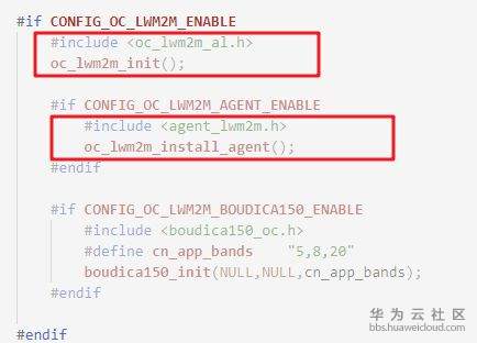

oc_lwm2m组件自动初始化
在SDK目录中的IoT_LINK_1.0.0\iot_link\link_main.c中可以看到自动初始化函数:

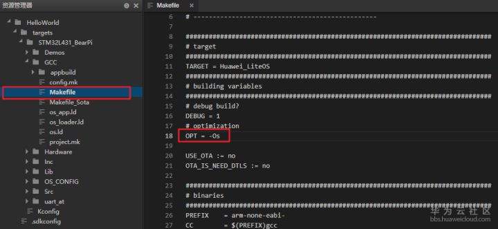

这些实验代码全部编译下来,有350KB,而小熊派开发板所使用的主控芯片STM32L431RCT6的 Flash 仅有256KB,会导致编译器无法链接出可执行文件,所以要在makefile中修改优化选项,修改为-Os参数,即最大限度的优化代码尺寸,并去掉-g参数,即代码只能下载运行,无法调试,如图:

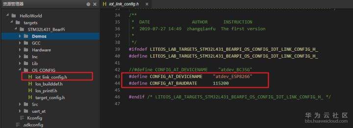

ESP8266设备配置
在工程目录中的OS_CONFIG/iot_link_config.h文件中,配置ESP8266设备的波特率和设备名称:
WIFI对接信息配置

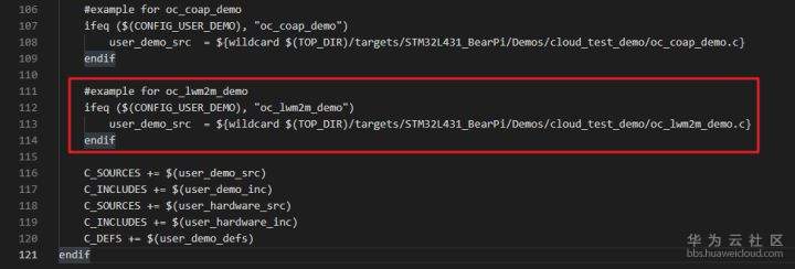

添加路径
在user_demo.mk中添加如下:
	#example for oc_lwm2m_demo
	ifeq ($(CONFIG_USER_DEMO), "oc_lwm2m_demo")
		user_demo_src  = ${wildcard $(TOP_DIR)/targets/STM32L431_BearPi/Demos/cloud_test_demo/oc_lwm2m_demo.c}
	endif
添加位置如下:

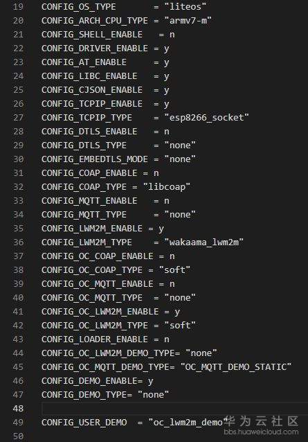

配置.sdkconfig

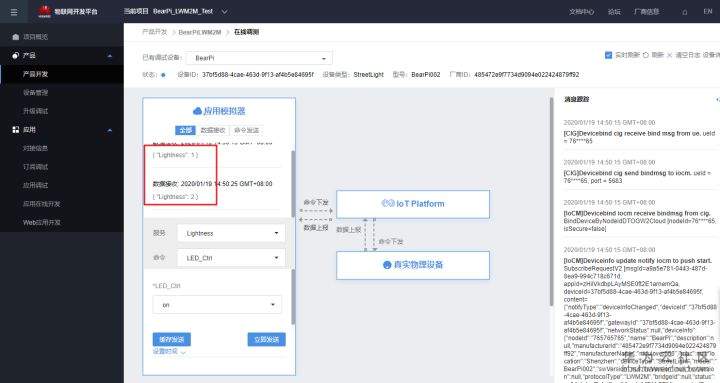

上报数据实验结果

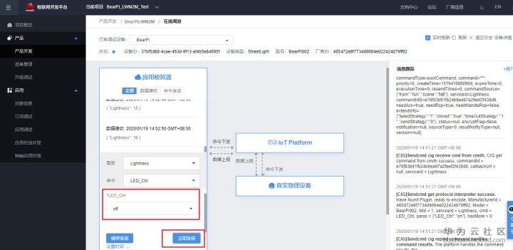

编译,下载,在云端的实验现象如下:

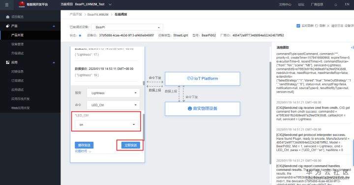

命令下发实验结果

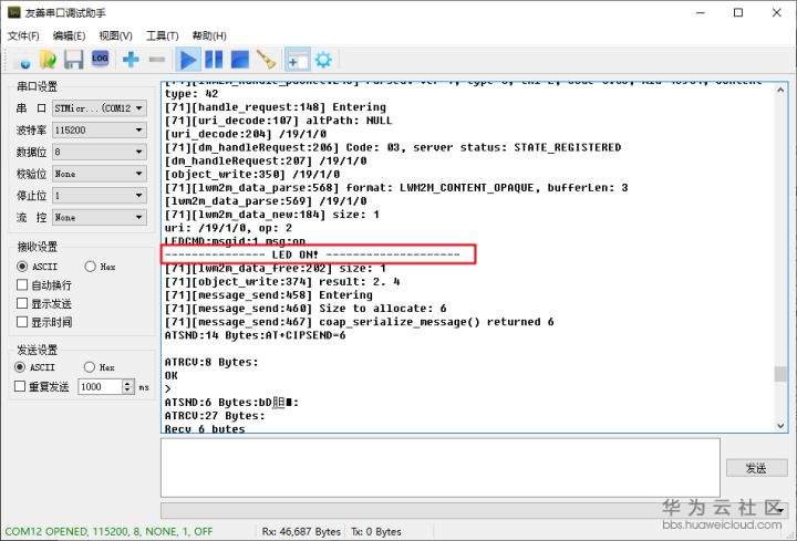

在云端下发“on”命令:

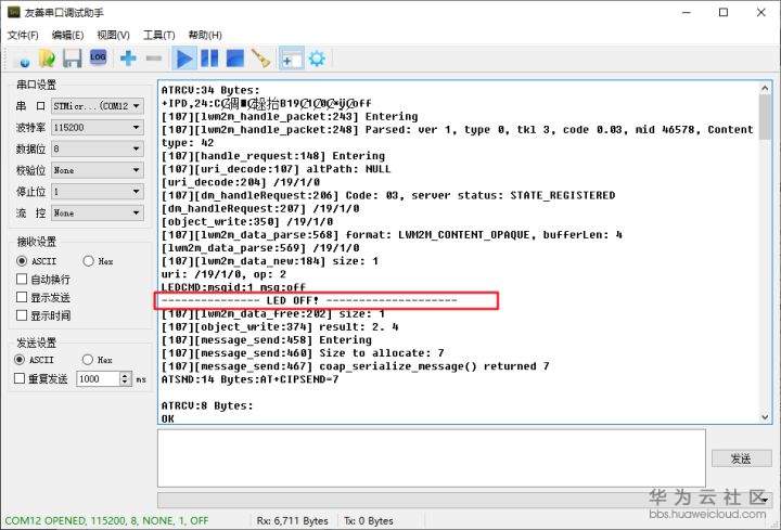

在串口助手中可以看到:
下发“off”命令:
在串口助手中可以看到:
