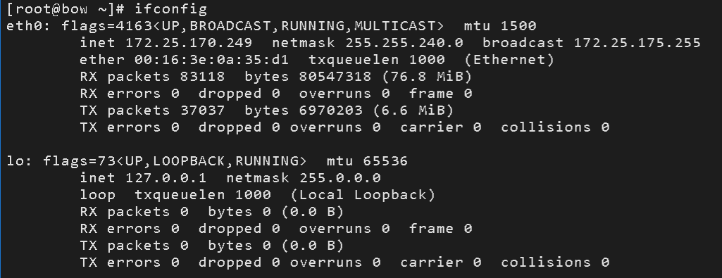

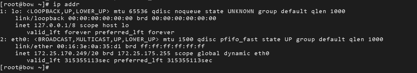

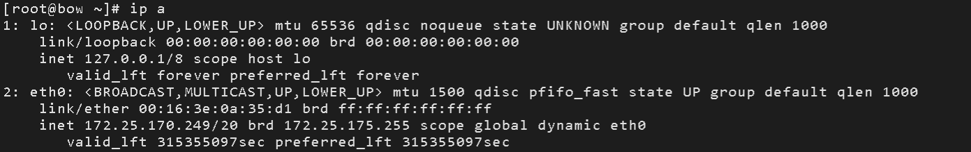

启动网络命令
ip addr 查看网卡信息
service network start 启动网卡
service network stop 关闭网卡
service network restart 重启网络

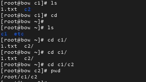

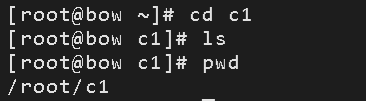

pwd命令
pwd命令,查看当前目录的路径
linux下所有的绝对路径都是从根目录"/"开始

    cd命令
    cd 目录路径 #进入一个目录,目录路径可以是绝对路径(以/开始的路径都是绝对路径),也可以是相对路径
    相对路径:以非/开始的路径,
    注意: "."表示当前目录
    "…"表示当前目录的上一级目录,它可以多个一起使用
    "~"表示当前用户的根目录 例如:root用户时,~表示/root目录 bow用户时,~表示/home/bow目录
    cd / #表示进入系统根目录
    cd usr/  #表示进入当前目录下的usr目录
    cd local/ #表示进入当前目录下的local目录
    cd ./bin  #表示进入当前目录下的bin目录
    cd ..   #表示进入当前目录的上一级目录
    cd ../..  #表示进入当前目录的上级目录的上一级目录
    cd /usr/local/bin  #进入/usr/local/bin目录
    cd ../etc #表示进入和当前目录同级的etc目录  #..表示当前目录的上一级目录 ../etc表示当前目录上级目录下的etc目录(和当前目录同级)
    cd ~  #表示进入当前用户的根目录(cd ~ 和直接执行cd后不加目录的效果相同)
          #例如:root用户进入/root目录,bow用户进入/home/bow目录
    cd ~/data #表示进入当前用户根目录下的data目录 例如:root用户则进入了/root/data目录

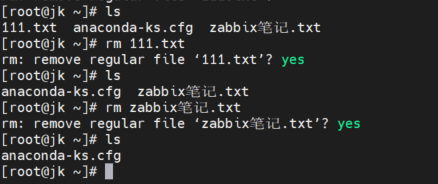

        rm命令
        rm [参数] 路径 #删除命令
        rm 1.txt #删除当前目录下的1.txt文件,删除时会提示,是否删除如果输入y表示删除,输入n表示不删除
        rm -f /root/2.txt #-f表示强制删除,不会提示,强制删除/root目录下的2.txt
        rm -r  a/     #递归的删除当前目录下a目录下的所有内容

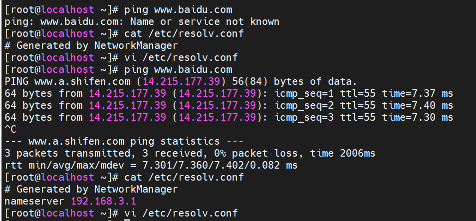

            查看虚拟机能不能上外网:
            ping www.baidu.com
            CTRL+C或者CTRL+Z退出
            当然ping通其他网址也行,如果不通那就操作一下
            先ping一下百度

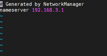

            1,检查网关是否设置正确
            2,检查域名是否设置正确:/etc/resolv.conf
            如图,若没有ping成功说明网关没有设置成功
            那就手动设置一下
            cat /etc/resolv.conf
            vi /etc/resolv.conf
            将8.8.8.8改为自己的网关
            nameserver 8.8.8.8

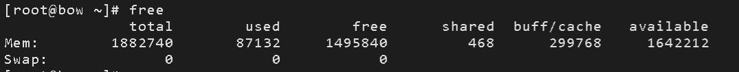

                  free命令
                  free命令,它是用来查看系统内存的命令
                  free #查看系统内存使用情况
                  free -h #查看内存使用情况,并且以合适的单位显示大小

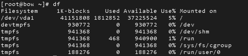

                  df命令
                  df命令,它是查看系统硬盘的命令
                  df #查看系统硬盘使用情况
                  df -h #查看硬盘使用,并以合适单位显示大小

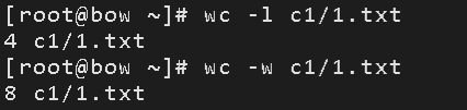

                  wc命令
                  wc 命令,word count的缩写,它是查看文件的单词个数
                  wc [参数] 文件
                  wc -l linux常用命令.txt #-l表示line行数 计算文件的行数
                  wc -w linux常用命令.txt #-w表示word单词个数 计算文件的单词个数

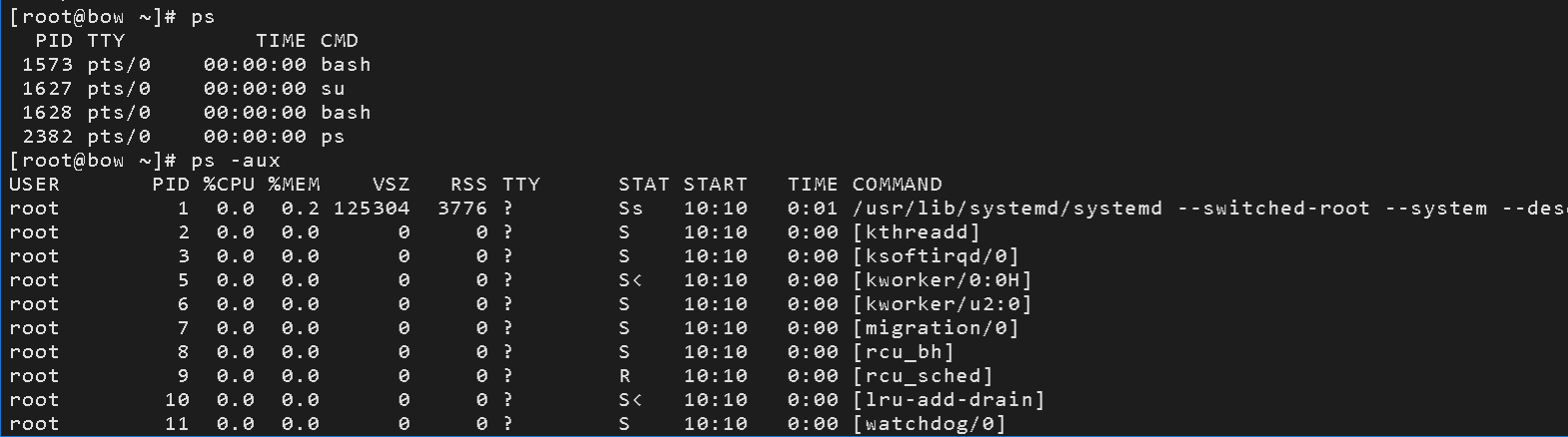

                  ps命令
                  ps命令,它是查看系统进程的命令
                  ps -aux
                  ps -ef
                  jps 查看java进程

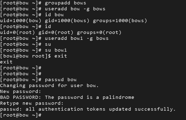

                  用户和权限命令
                  创建用户组:
                  groupadd 用户组名称 #创建一个用户组
                  groupadd bows #创建一个叫bows的用户组
                  删除用户组:
                  groupdel 用户组名称 #删除一个用户组(删除时必须是用户组下没有用户时)
                  groupdel bows #删除用户组
                  创建用户:
                  useradd 用户名 [-g 用户组名 -G 用户组名] #创建一个用户,-g指定用户的主用户组,-G指定用户的其他用户组
                  useradd bow -g bows  #创建bow用户,并指定它的主用户组是bows
                  id 用户名 #查看用户的id
                  id bow  #查看用户bow的id
                  删除用户:
                  userdel 用户名 #删除用户
                  userdel bow #删除用户bow
                  切换用户:
                  su 用户名 #切换用户,但不加载用户的环境变量
                  su - 用户名 #切换用户,并加载用户的环境变量(建议使用这种方式切换用户)
                  su bow #切换到bow用户(root用户切换到其他用户是不需要输入密码的,其他用户切换到root用户是要输入root用户密码的,其他用户之间的切换也是需要密码)
                  exit #退出当前用户的登陆
                  修改用户密码:
                  passwd 用户名  #修改用户密码
                  passwd bow   #修改bow用户的密码

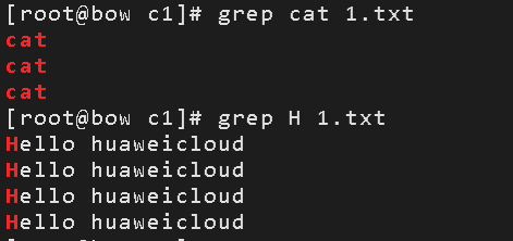

                  grep 命令,查找内容
                  grep cat linux常用命令.txt  #在linux常用命令.txt文件中查询包含cat的行,查找文件内容
                  | 通道符号,连接两个命令的,将前一个命令的查询结果传给后一个命令
                  ps -ef | grep sshd  #查看系统中sshd的进程
                  ps -ef | grep java #查看所有java进程
                  grep -v #-v参数表示查询不包含查找条件的行
                  grep -v cat linux常用命令.txt #查找linux常用命令.txt中不包含cat的行
                  ps -ef | grep sshd | grep -v grep #查询sshd的进程,不包括grep的行

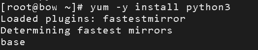

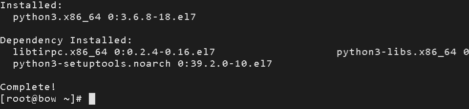

                  yum命令
                  比如安装Python3
                  yum clean all                ##清除原有yum缓存
                  yum repolist                 ##列出仓库信息
                  yum install python3    ##安装

                            ifconfig命令
                            ifconfig命令属于net-tools软件包,使用前需要安装net-tools
                            net-tools的安装:
                              yum -y install net-tools
                            ifconfig查看ip地址

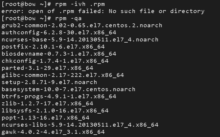

                            rpm命令
                            rpm是linux上的安装命令,用来安装.rpm格式的安装包
                            rpm -ivh .rpm文件的路径  #表示安装软件包
                            rpm -qa #查看已安装的软件
                            rpm -qa | grep mysql #查看已经安装的mysql软件包
                            rpm -e --nodeps 安装包名 #卸载软件包 -e表示卸载  --nodeps表示不理会的依赖关系

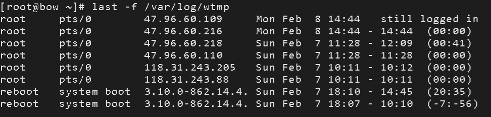

                            查看登入日记
                            last -f /var/log/wtmp #查看/var/log/wtmp文件查看可疑IP登陆
