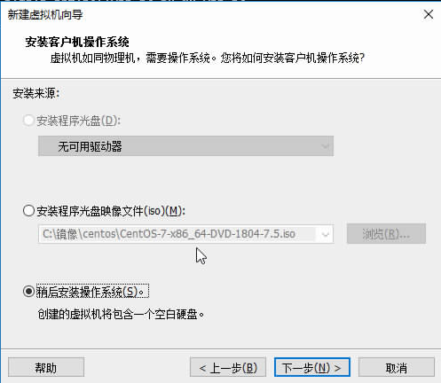

先准备虚拟机
虚拟机准备几台后续陆续用时,并且ping通后建议选择快照,安装出错时还可以复原

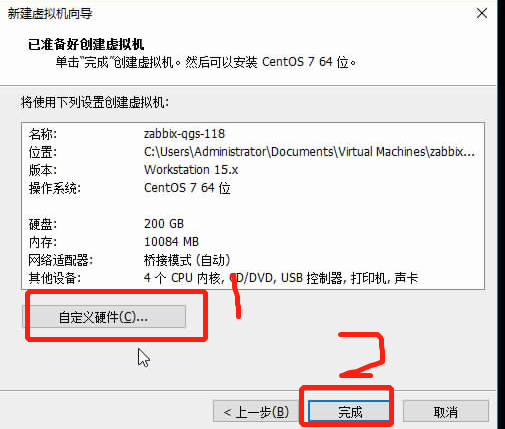

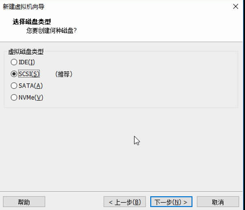

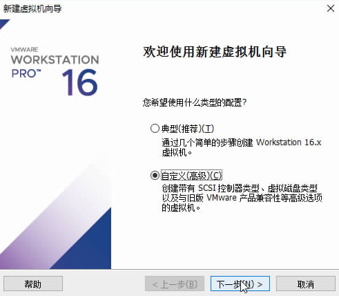

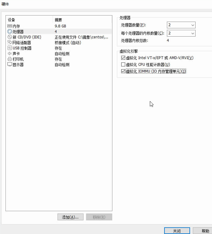

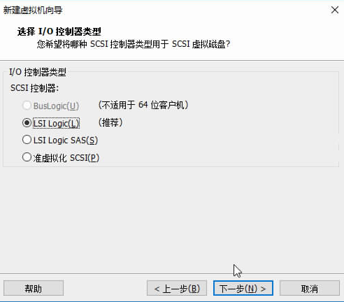

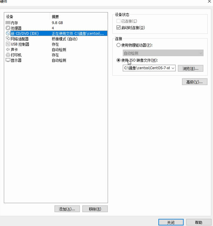

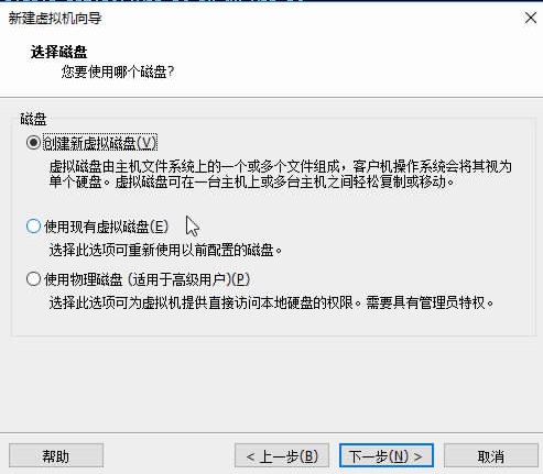

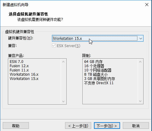

第一步,创建虚拟机
命名没有多大要求,我这样命名比较好分辨

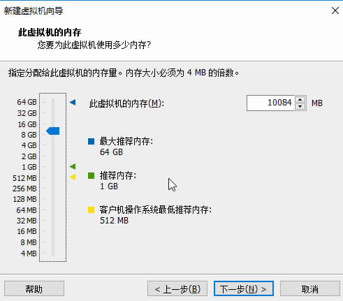

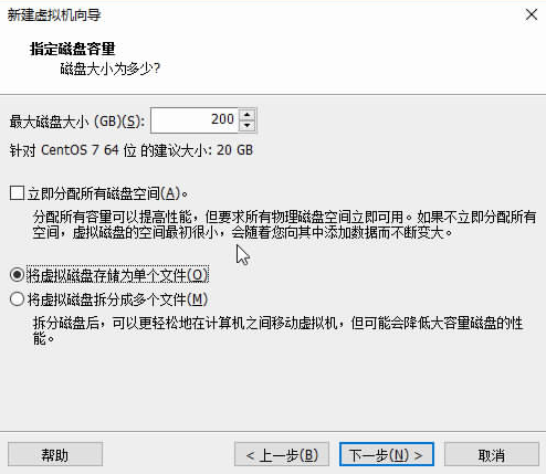

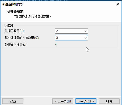

给多少内存量,看需求
根据自己的需求选择
根据实际需求选择

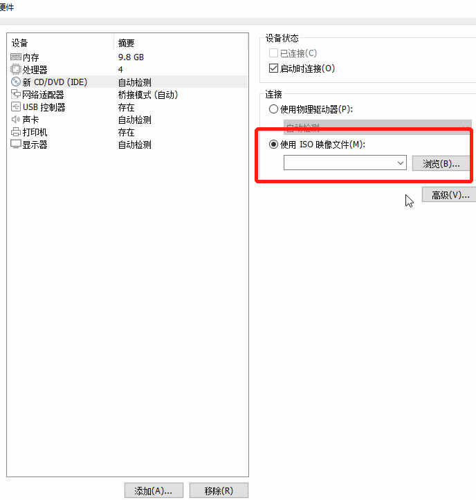

选择自己的镜像文件添加即可

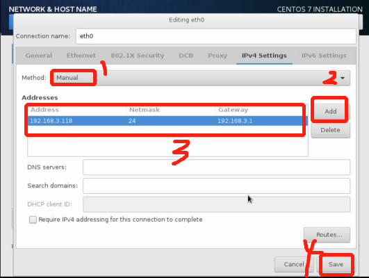

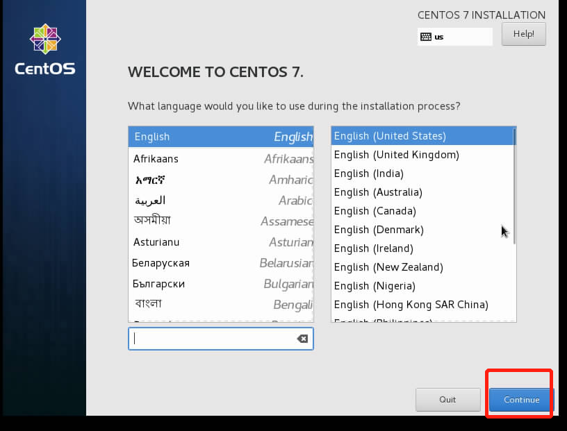

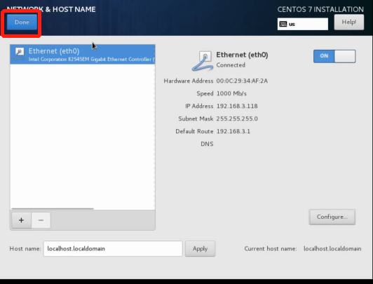

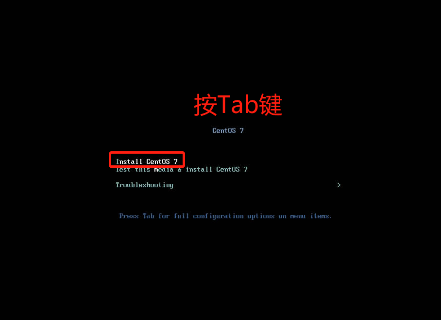

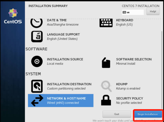

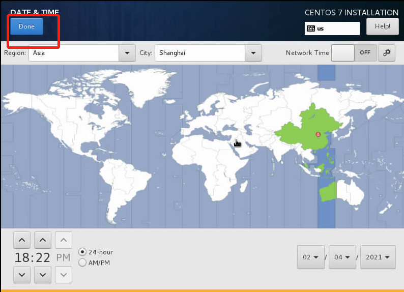

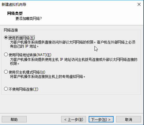

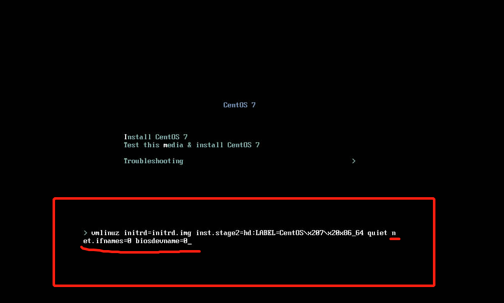

关闭,点击完成,开启虚拟机,进行下一步设置设置网卡类型
net.ifnames=0 biosdevname=0
回车等待

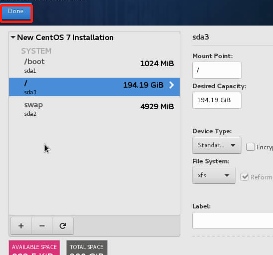

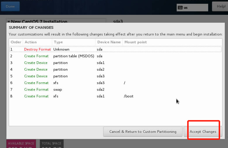

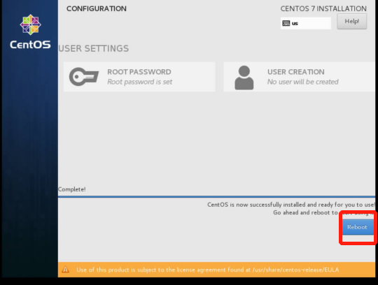

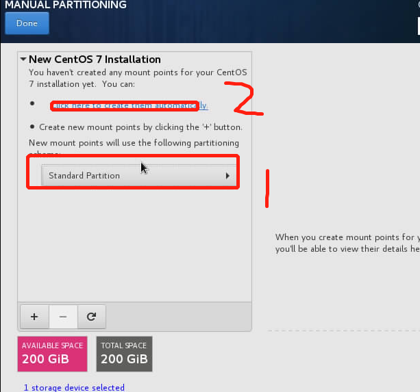

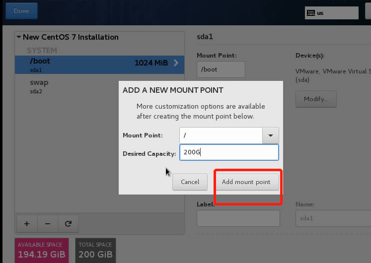

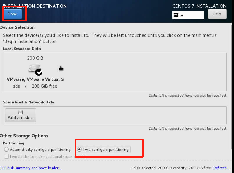

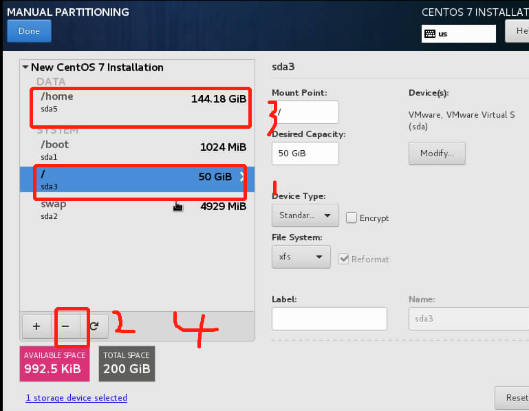

先删除/ 和home 在添加/

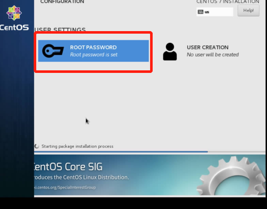

设置密码等

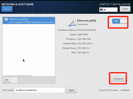

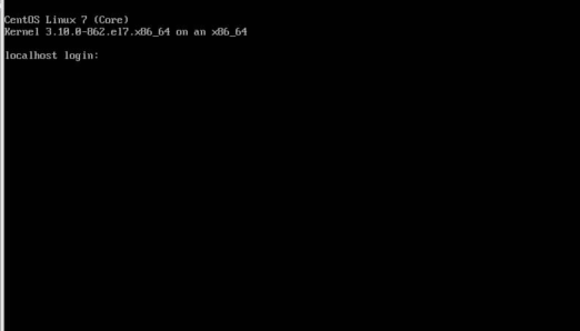

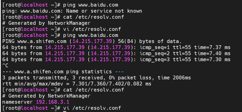

登入成功后
先ping一下百度
如图,若没有ping成功说明网关没有设置成功
那就手动设置一下

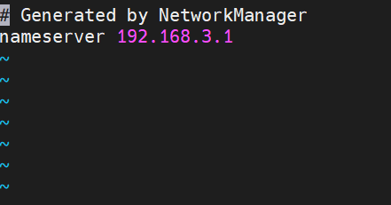

cat /etc/resolv.conf
vi /etc/resolv.conf
将8.8.8.8改为自己的网关
nameserver 8.8.8.8

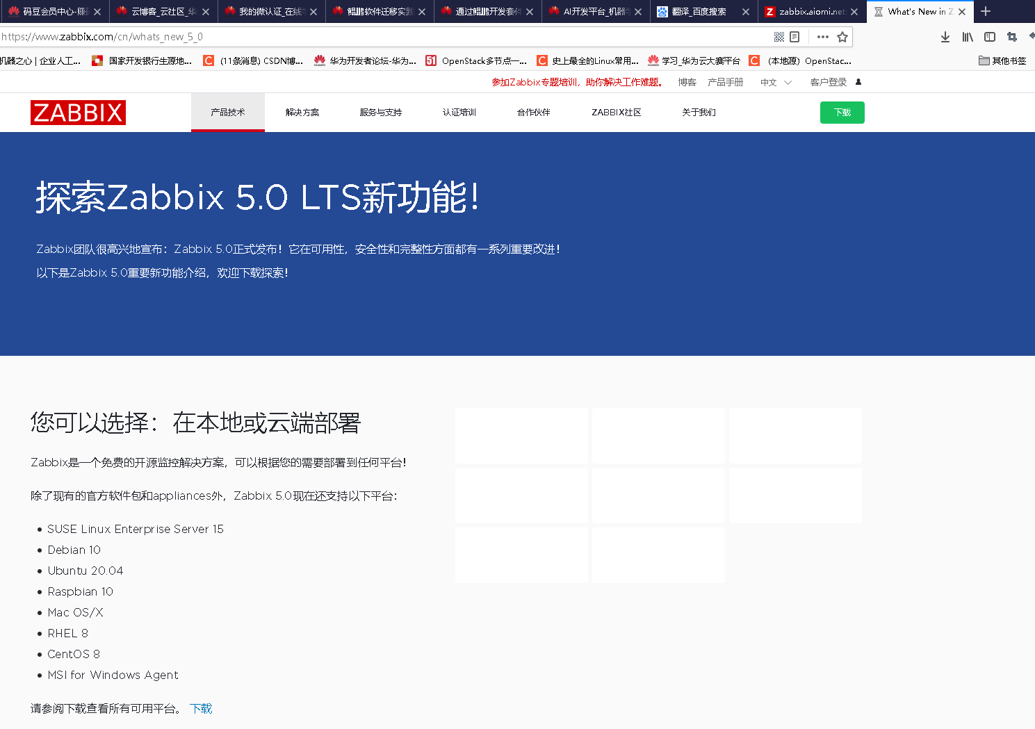

zabbix 5.0 版本于 5 月 11 日正式发布,是最新的 LTS(长期支持)版本,5.0 带来很多功能和特性.详见官网文档:https://www.zabbix.com/cn/whats_new_5_0

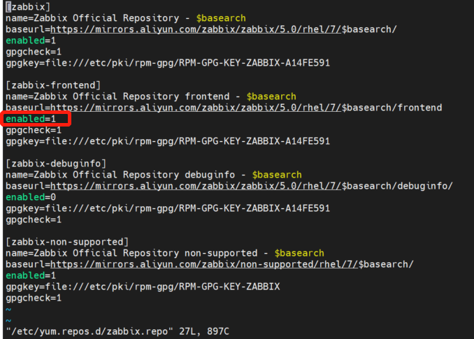

启用 zabbix 前端源,将[zabbix-frontend]下的 enabled 改为 1
修改/etc/yum.repos.d/zabbix.repo
 vi /etc/yum.repos.d/zabbix.repo

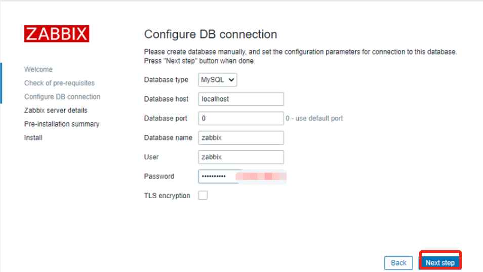

mysql> create database zabbix character set utf8 collate utf8_bin;   我们的电脑自带的编码就是utf8
执行成功
mysql> create user zabbix@localhost identified by 'password';    (密码可以自行修改)
mysql> grant all privileges on zabbix.* to zabbix@localhost;
mysql>flush privileges;     更新
mysql> quit;
zabbix 数据库用户为 zabbix,密码为 password(可以自行修改)

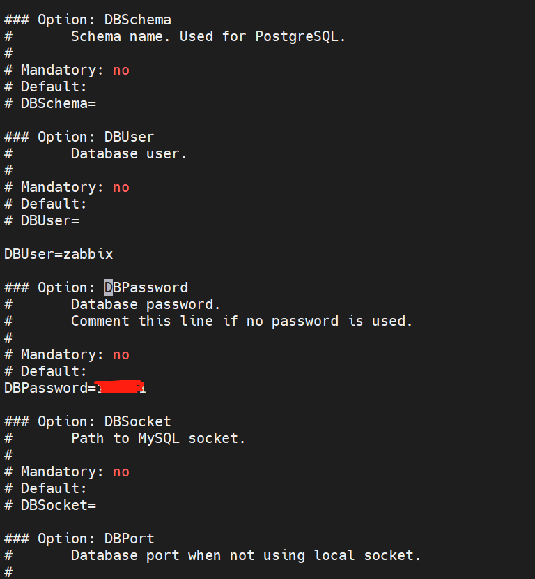

为Zabbix server配置数据库
编辑配置文件 /etc/zabbix/zabbix_server.conf
vim /etc/zabbix/zabbix_server.conf
DBPassword=password
设置完成后,检查一下
grep '^DBPa' /etc/zabbix/zabbix_server.conf
密码对应即可

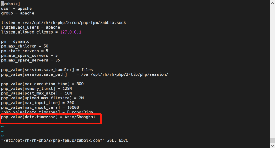

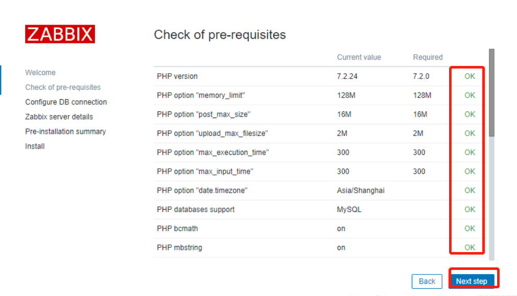

为Zabbix前端配置PHP文件里的时区
编辑配置文件 /etc/opt/rh/rh-php72/php-fpm.d/zabbix.conf
vim /etc/opt/rh/rh-php72/php-fpm.d/zabbix.conf
php_value[date.timezone] = Asia/Shanghai

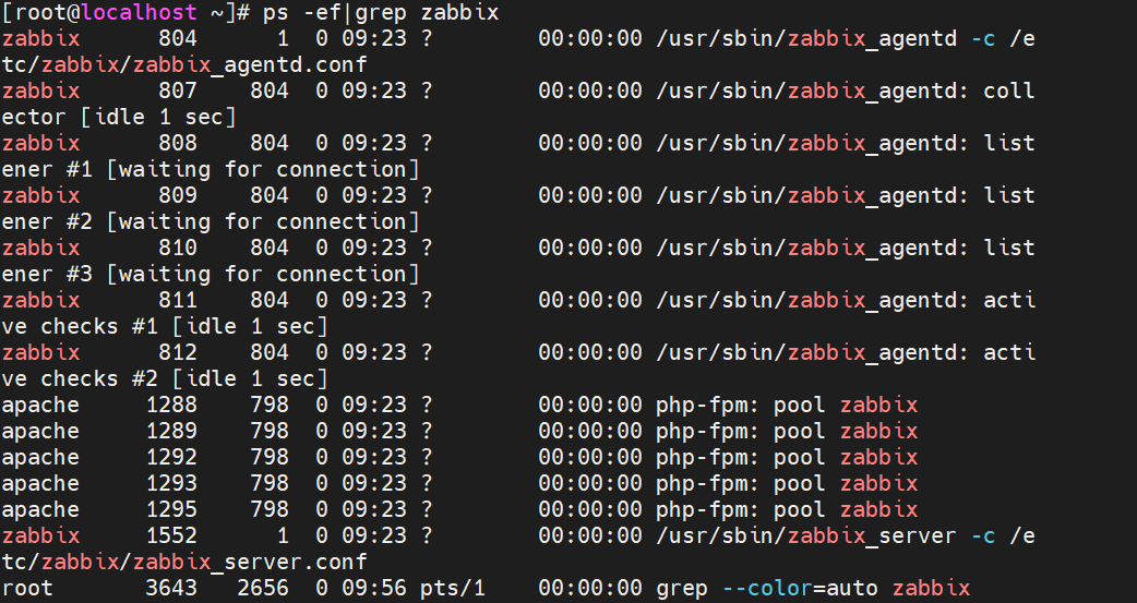

启动相关服务,并配置开机自动启动
systemctl restart zabbix-server zabbix-agent httpd rh-php72-php-fpm
systemctl enable zabbix-server zabbix-agent httpd rh-php72-php-fpm

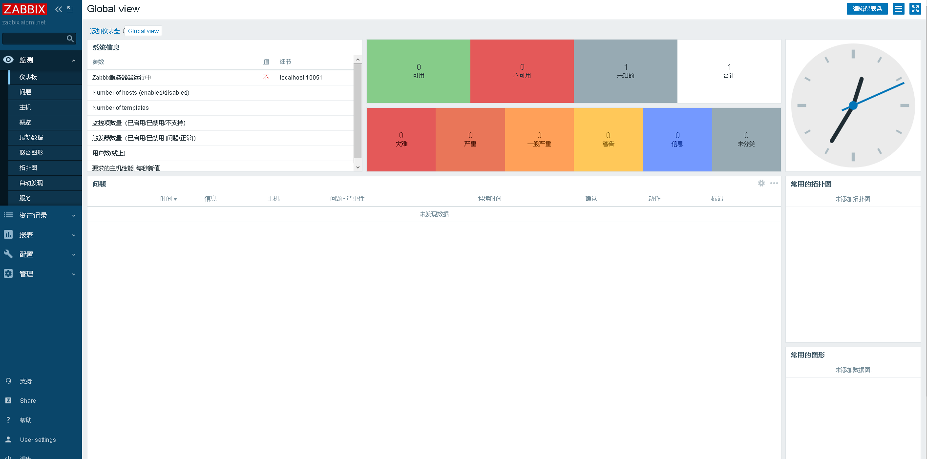

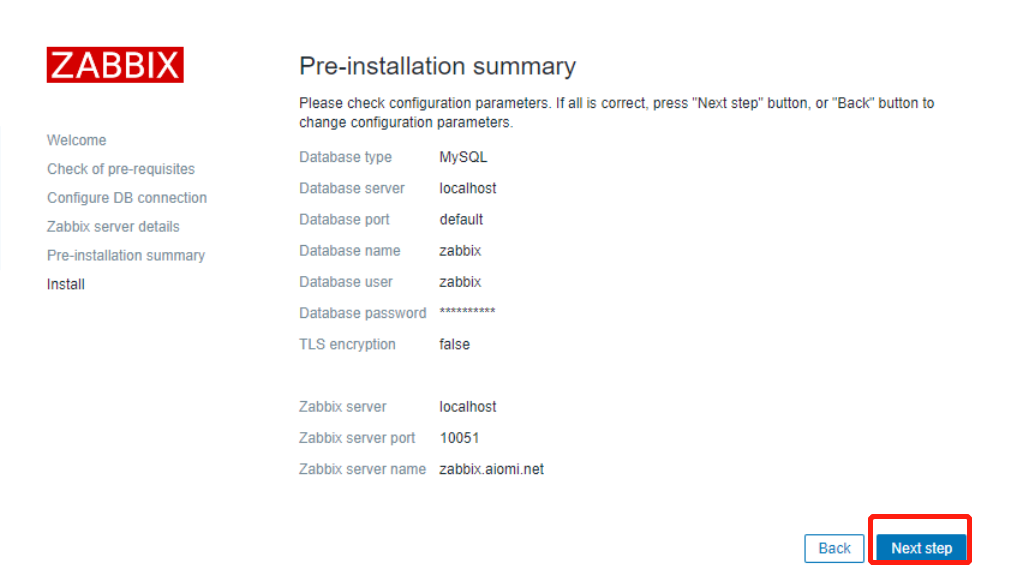

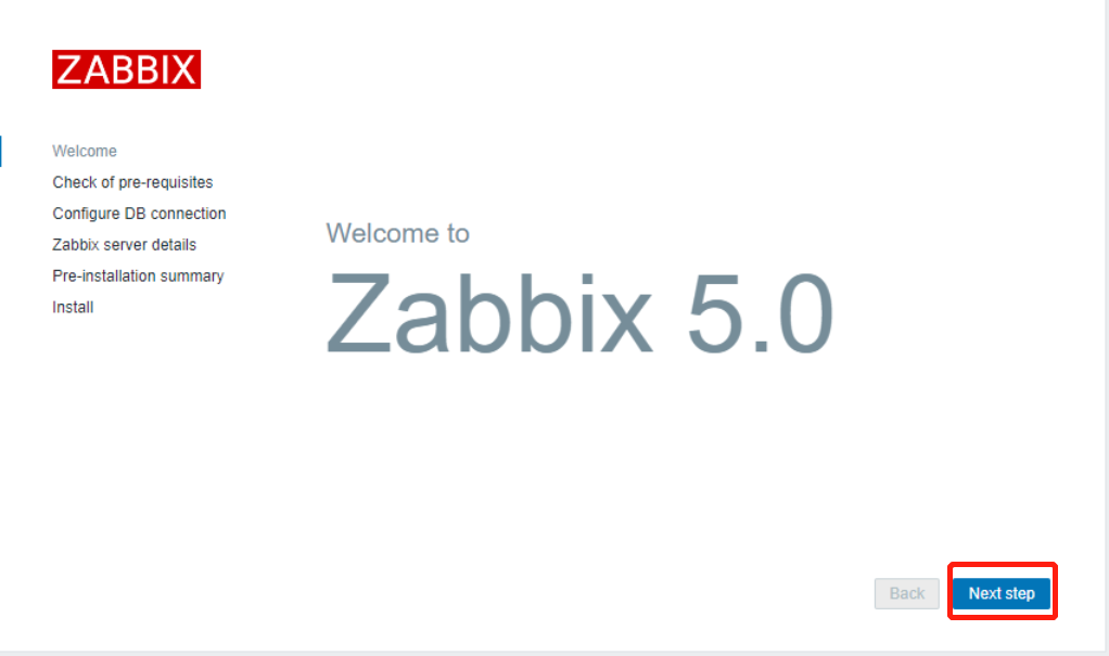

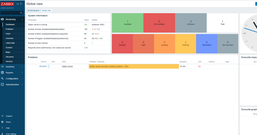

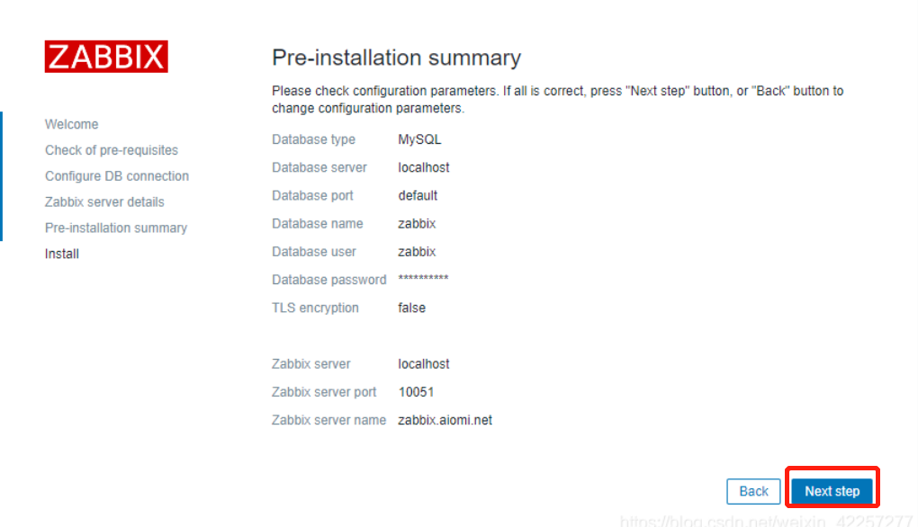

http://EIP/zabbix/zabbix.php?action=dashboard.view (将EIP改为自己的IP地址)

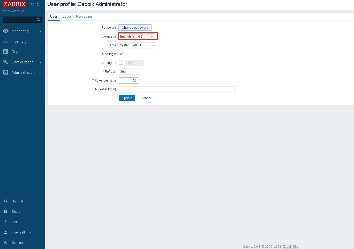

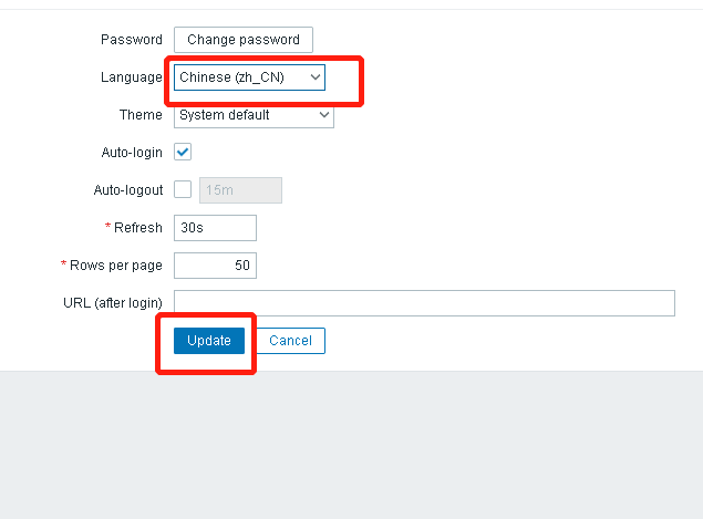

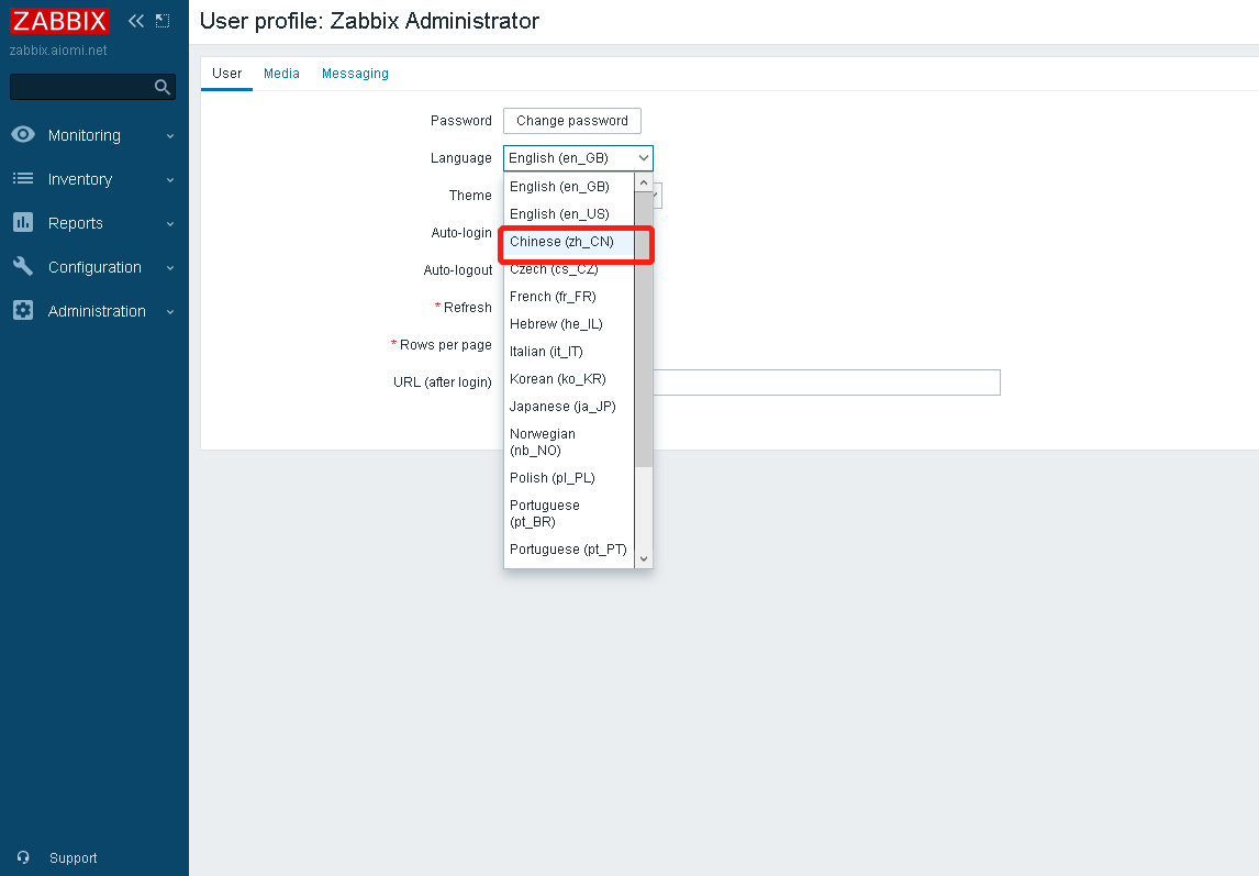

将页面改为中文版
以及完成部署那就进行下一步吧~_~

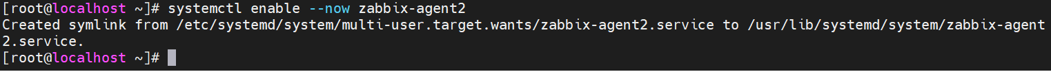

开机启动  zabbix-agent2

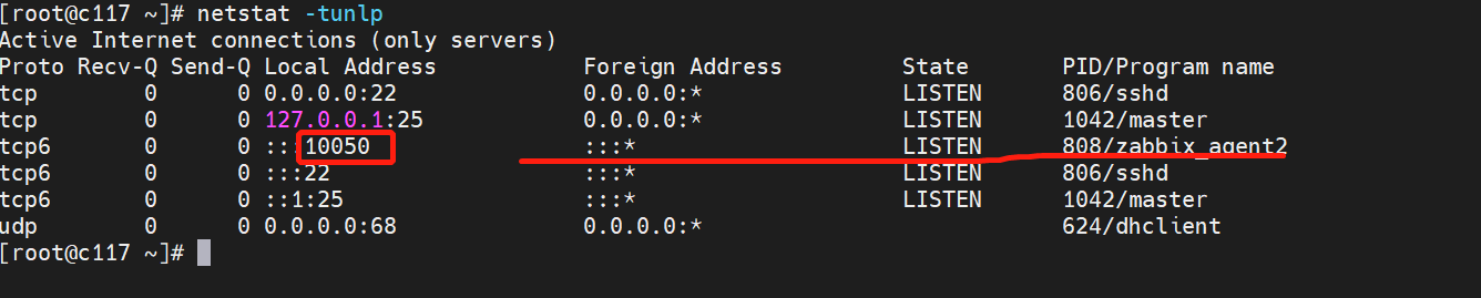

systemctl enable --now zabbix-agent2
yum -y install net-tools

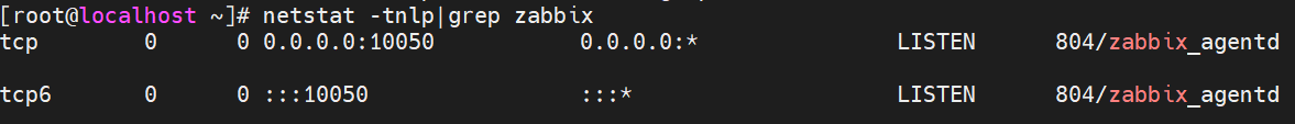

查看端口
netstat -tnlp|grep zabbix
查看验证zabbix-agent2.service文件
ls /lib/systemd/system/zabbix-agent2.service

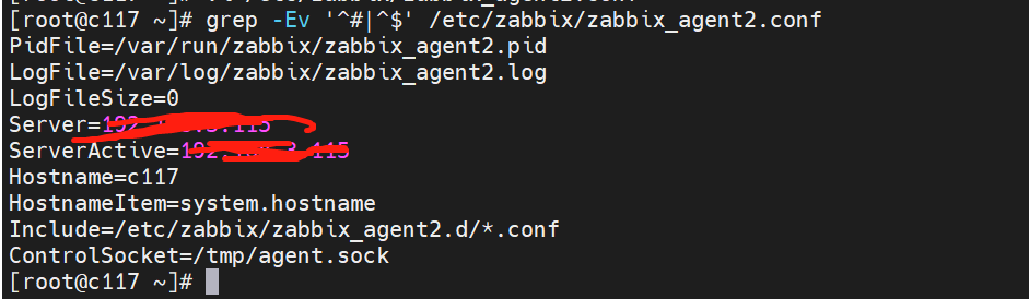

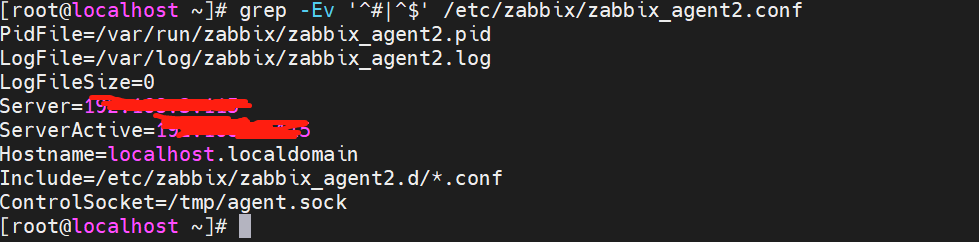

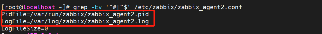

grep -Ev '^#|^$' /etc/zabbix/zabbix_agent2.conf
cat /var/run/zabbix/zabbix_agent2.pid  (源的不同,可能有些变化)
ps -ef|grep zabbix

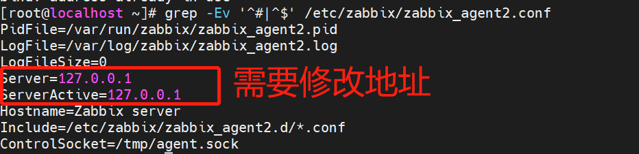

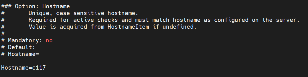

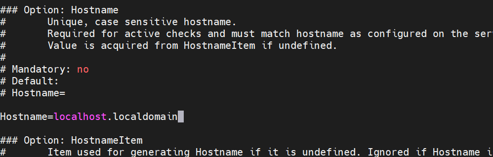

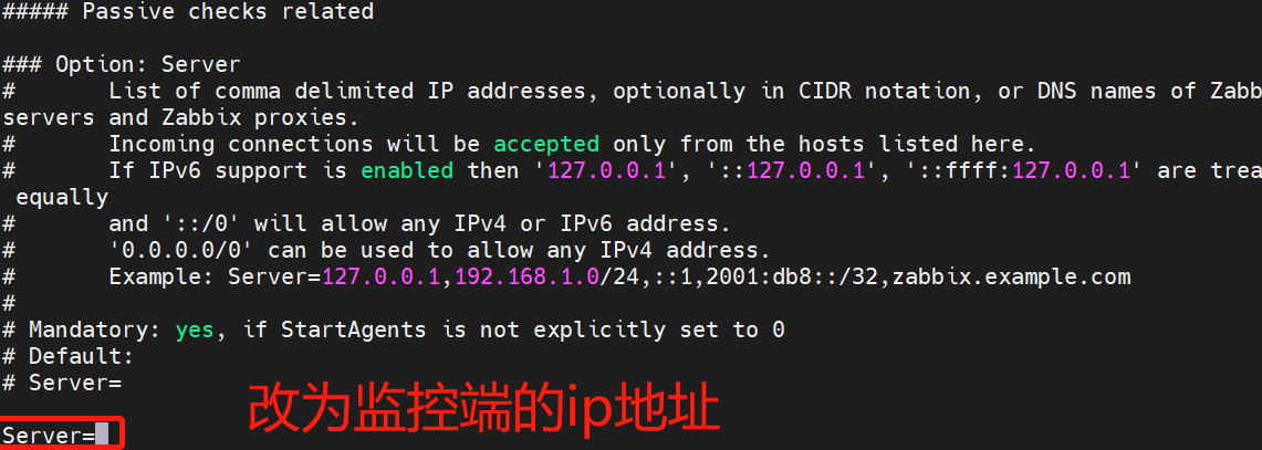

vi /etc/zabbix/zabbix_agent2.conf
是自己监控端是ip地址哦~,如192.168.1.1
:wq  退出保存
查看本机主机名或重新命名
比如重新命名c1
hostnamectl set-hostname c1
找到,并修改主机名,如下图
检查并查看修改了什么
重启zabbix_agent2
systemctl restart zabbix-agent2

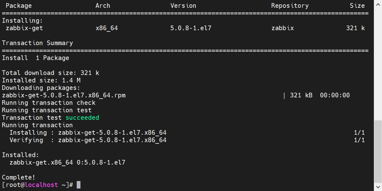

yum install zabbix-get -y
zabbix_get -s 'IP' -p 10050 -k 'agent.ping'
zabbix_get -s 'IP' -p 10050 -k 'system.hostname'

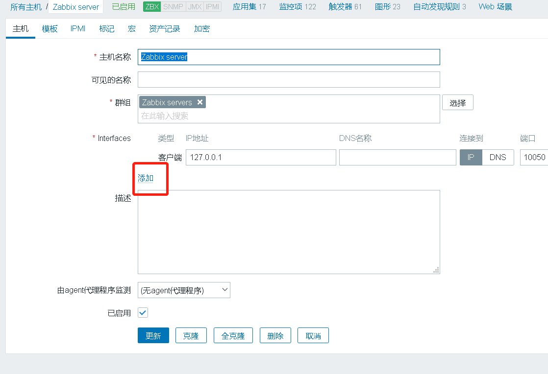

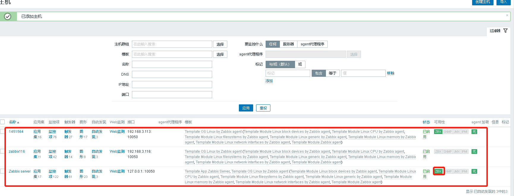

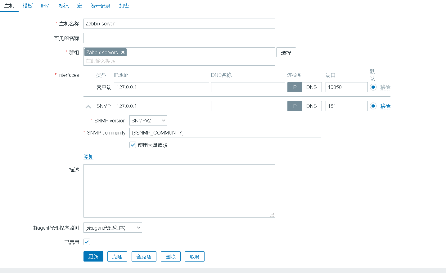

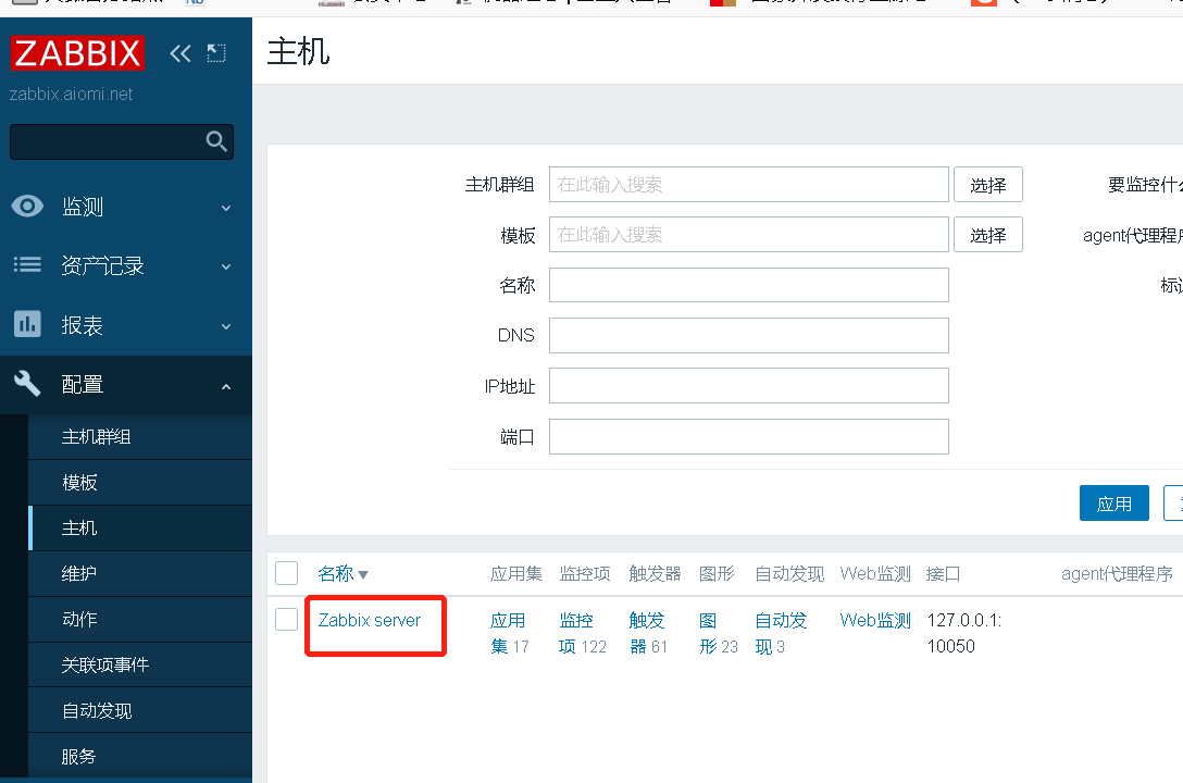

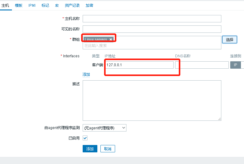

配置主机
客户端地址修改被监控的虚拟机

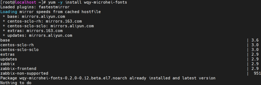

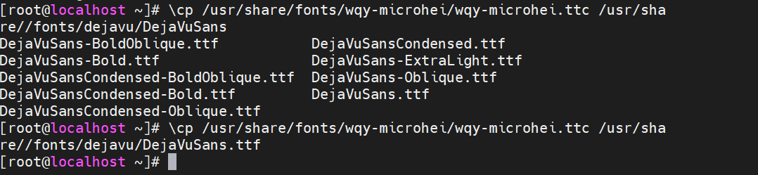

解决zabbix-server查看的乱码问题(中文乱码问题)
服务端(监控端)安装wqy-microhei-fonts
yum -y install wqy-microhei-fonts
alias
\cp /usr/share/fonts/wqy-microhei/wqy-microhei.ttc /usr/share//fonts/dejavu/DejaVuSans.ttf
更新页面

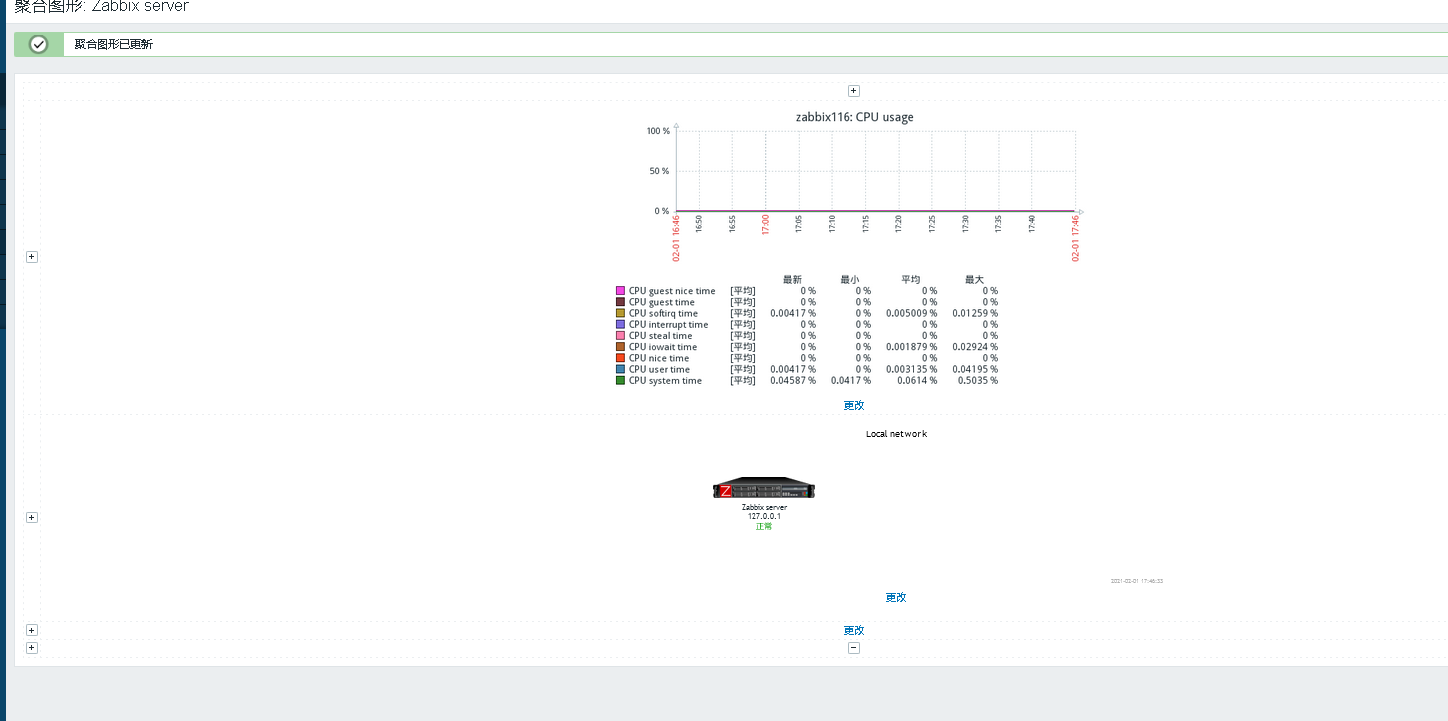

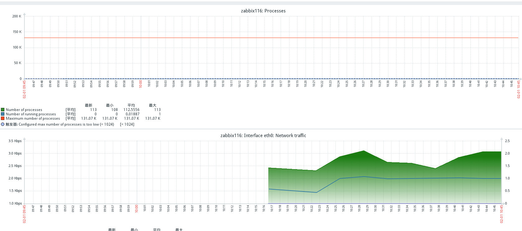

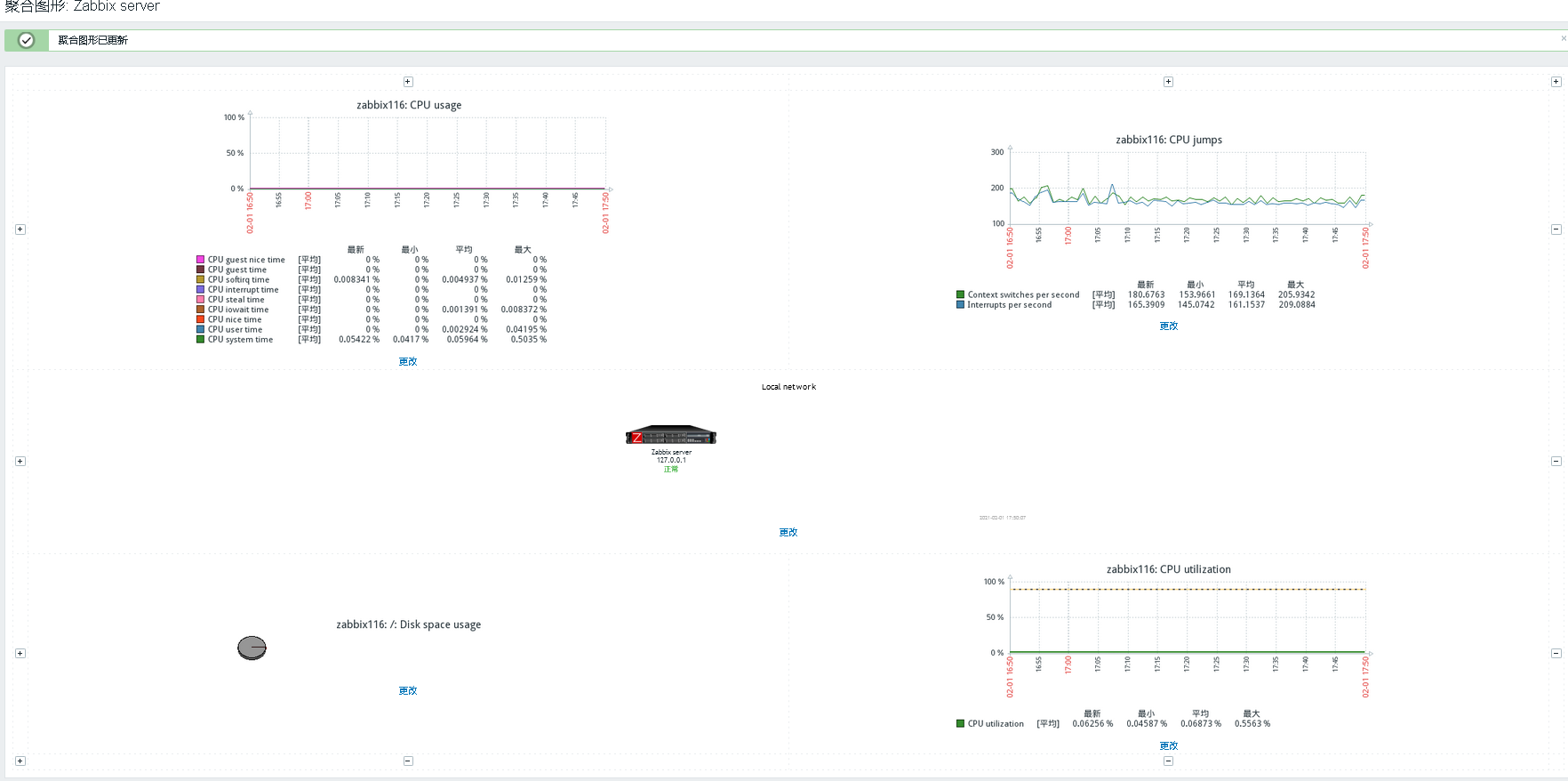

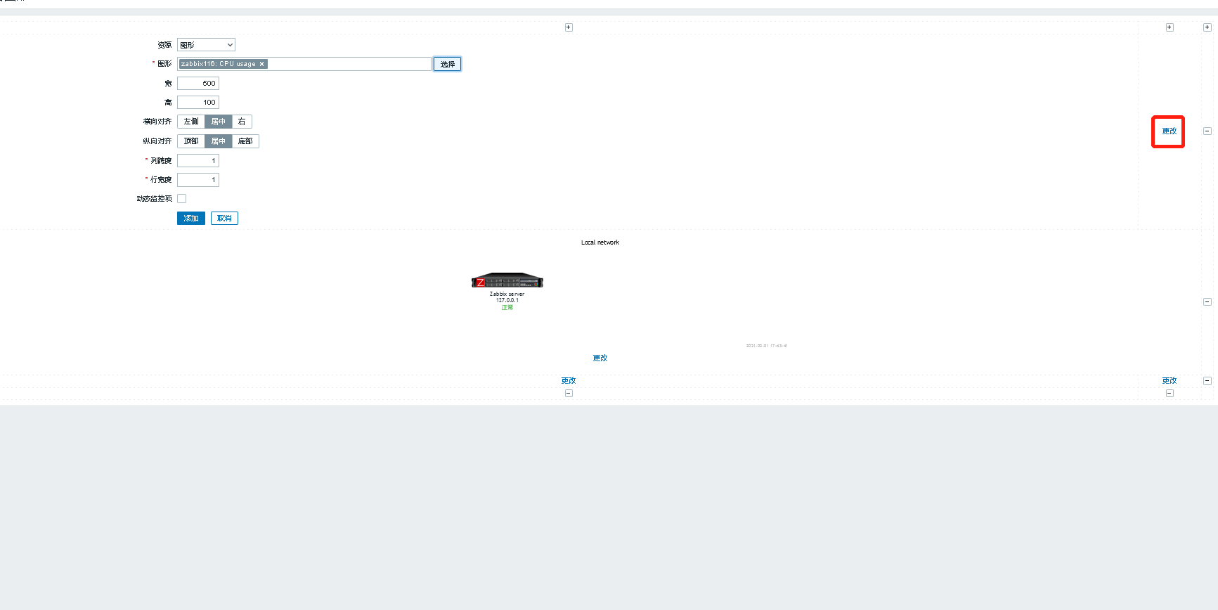

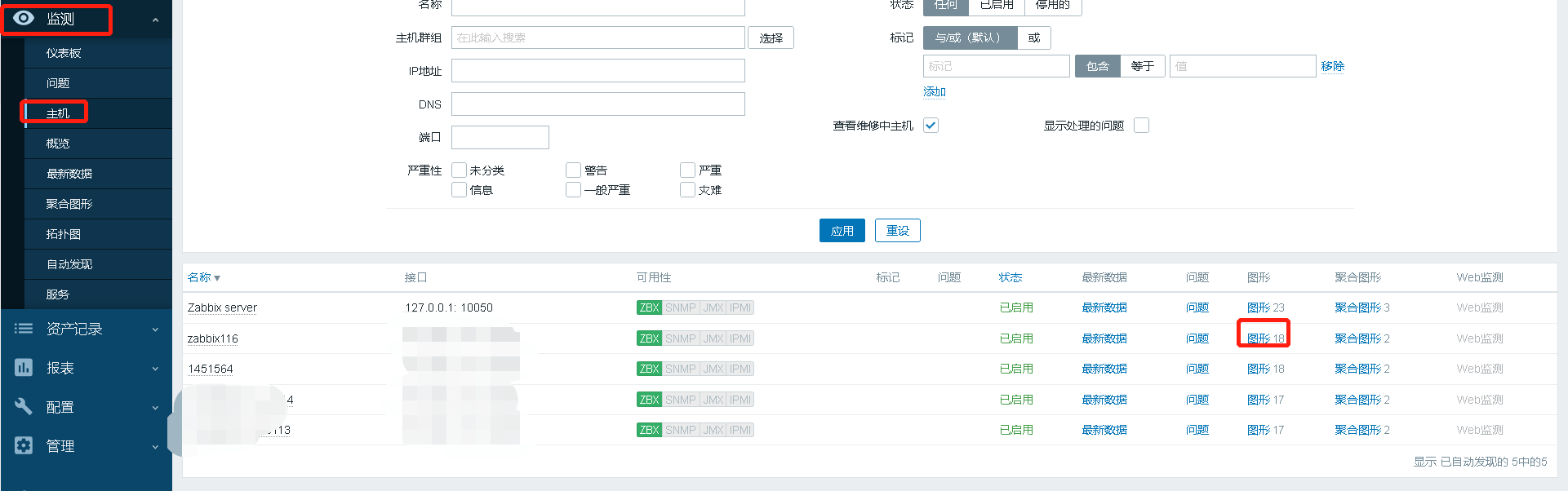

根据自己的需求创建聚合图形
聚合图形检测指定的详细信息
如下图操作即可
点击更改,然后添加

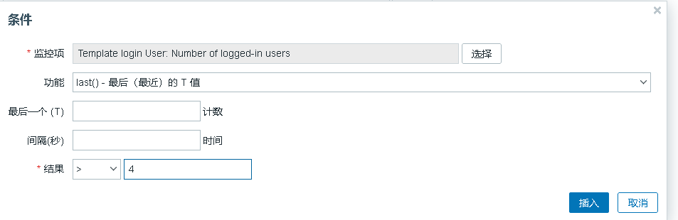

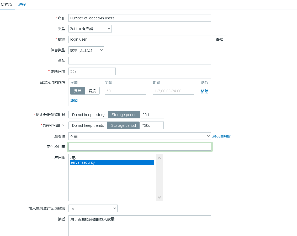

设置并监控服务器登入的人数
假设(限制登入人数不超过4个,超过4个就报警信息)

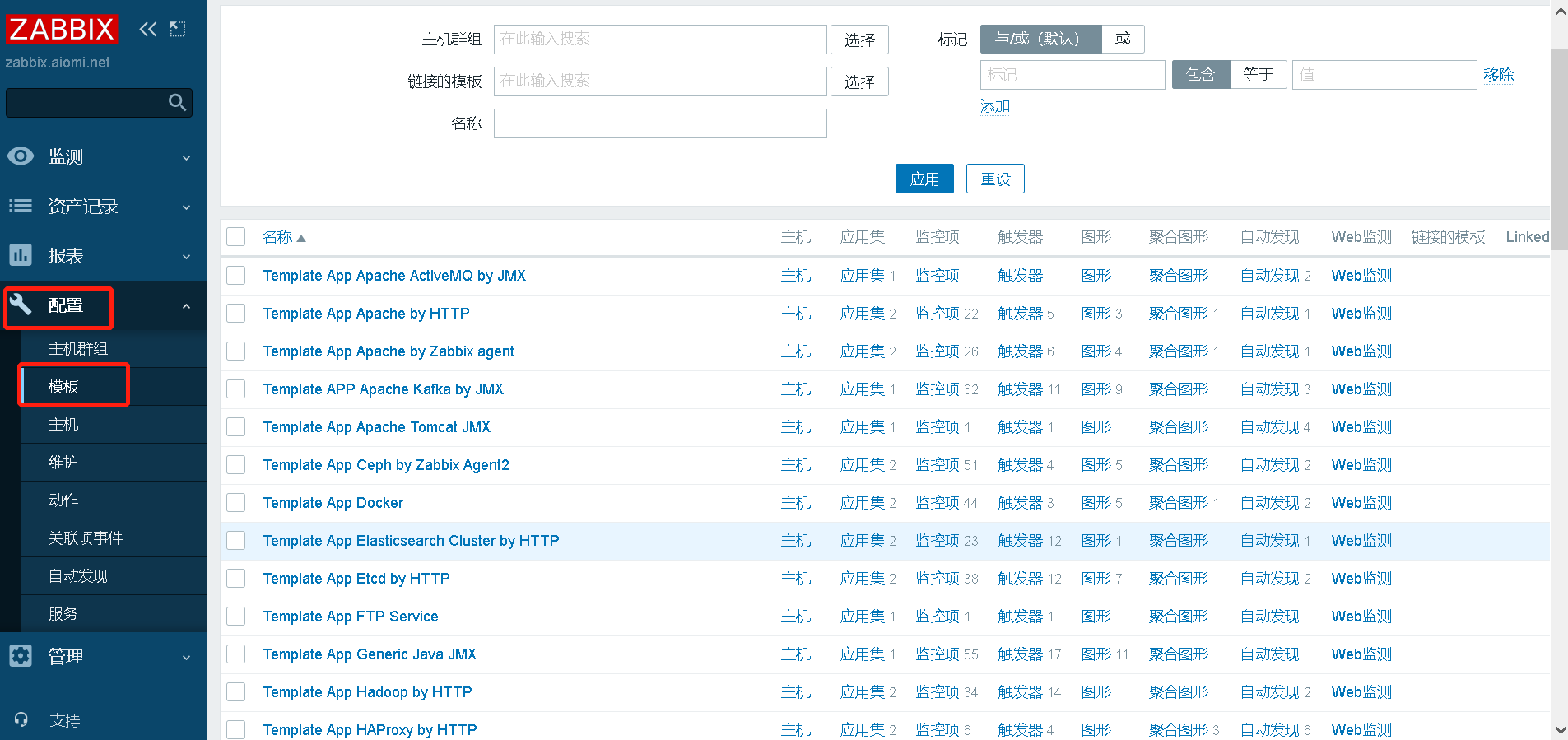

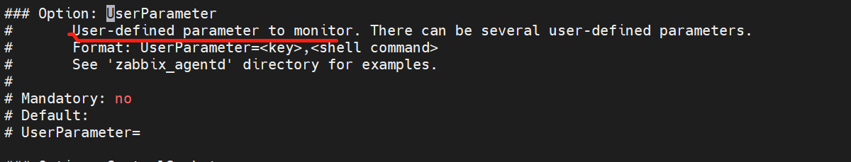

在zabbix创建配置文件,使用于自定义key,找到扩展目录
可以用户自定义
cd /etc/zabbix/zabbix_agent2.d
验证配置文件是否写错
systemctl status zabbix-agent2
正确
在(监控端)服务端输入代码验证新配置的文件
zabbix_get -s 'IP' -p 10050 -k 'login.user'       IP为被监控端(客户端)地址
添加自带我key(键)

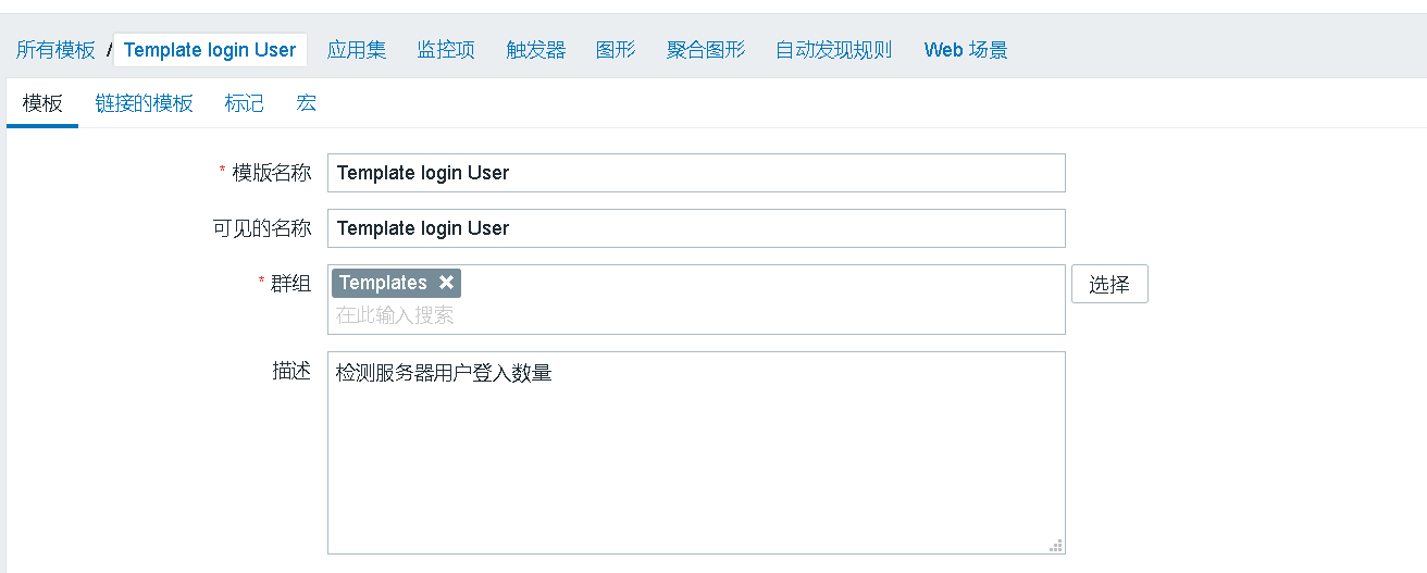

进入网页http://EIP/zabbix/zabbix.php?action=dashboard.view (将EIP改为自己的IP地址),

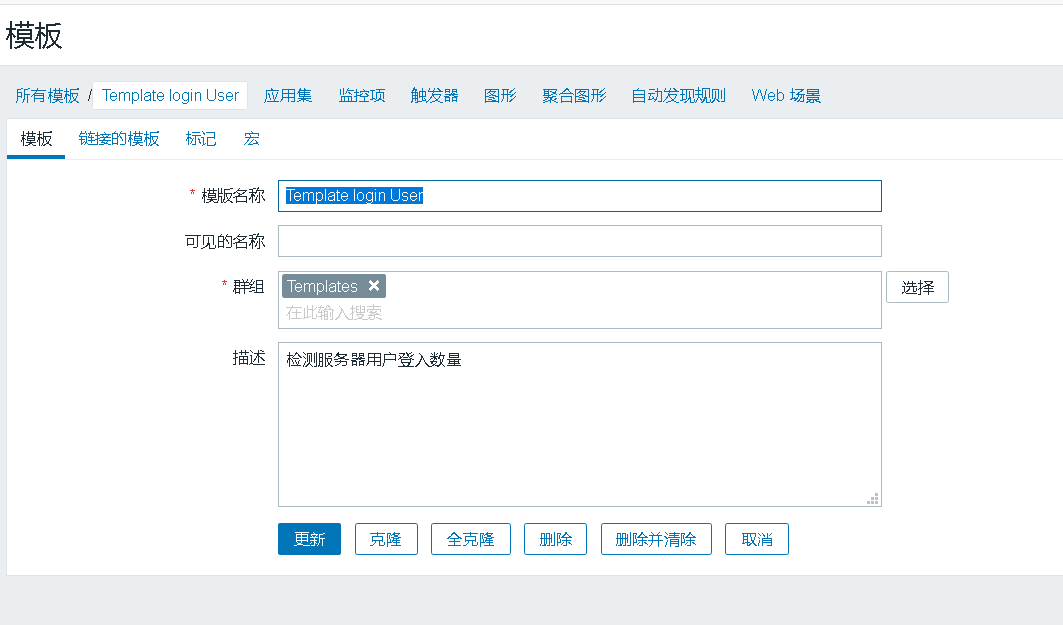

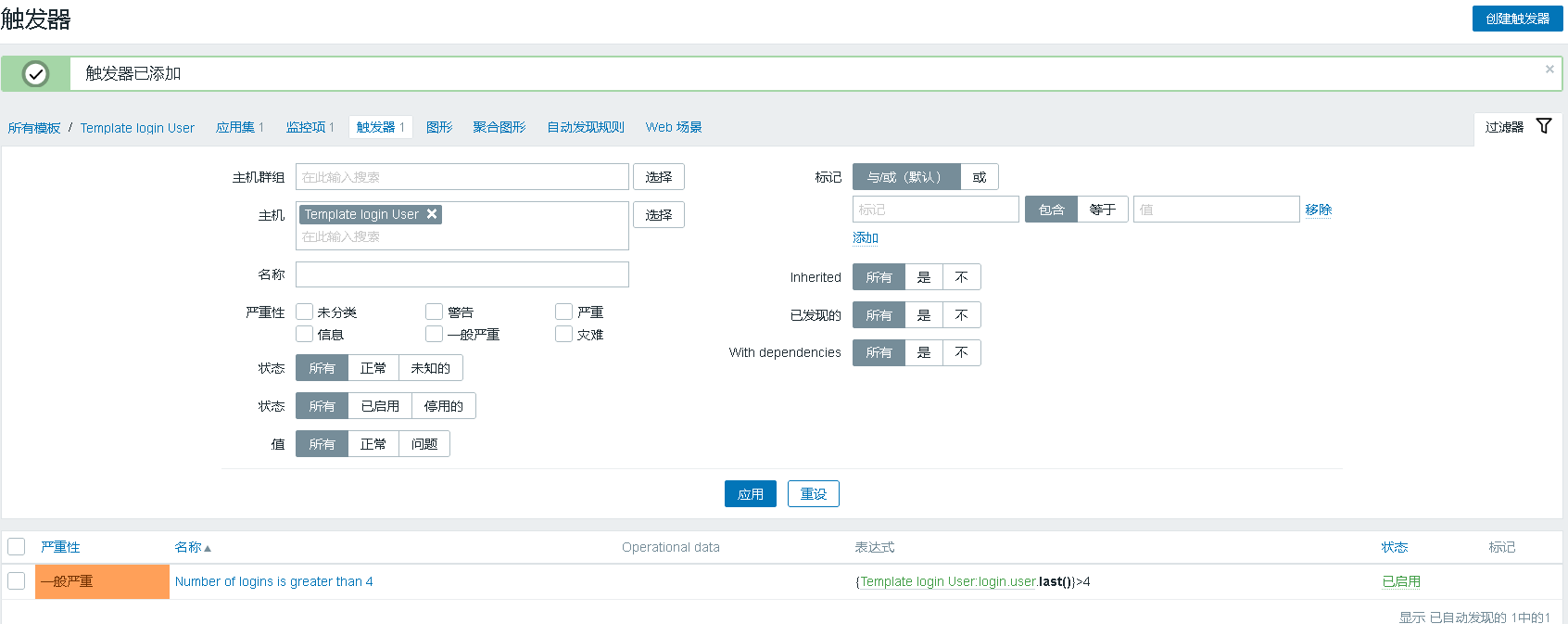

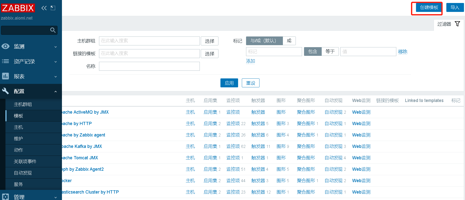

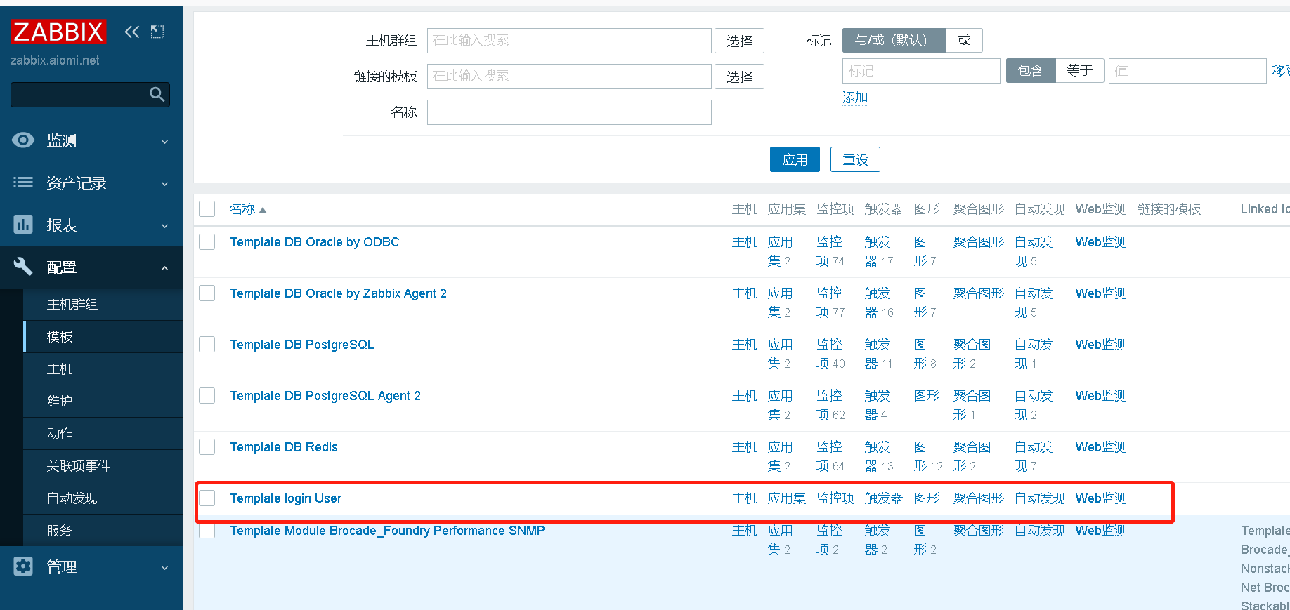

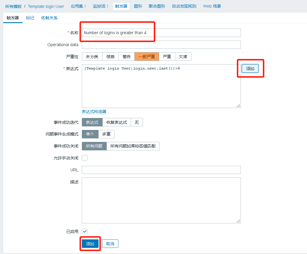

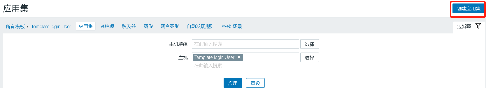

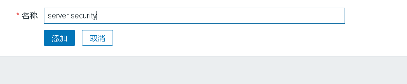

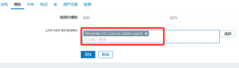

创建模板,应用集,监控项,触发器(是否报警),图形(直观展示),主机与模板链接关联,标记
创建完成,可查看

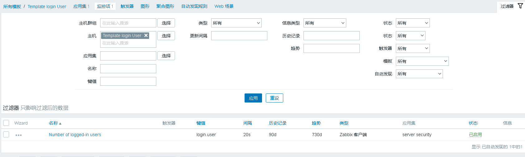

点击Template login User,进入页面,创建应用集,监控项,触发器等
创建监控项
创建触发器
严重性和表达式根据自己的需求来调整

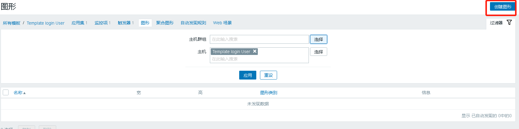

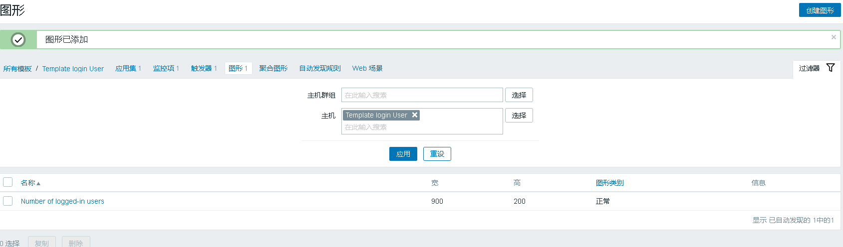

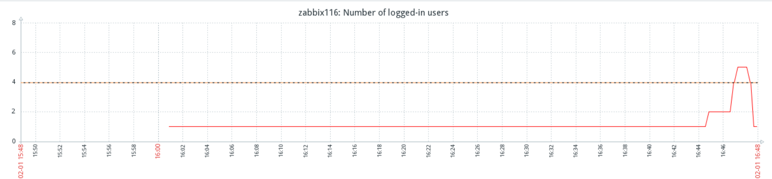

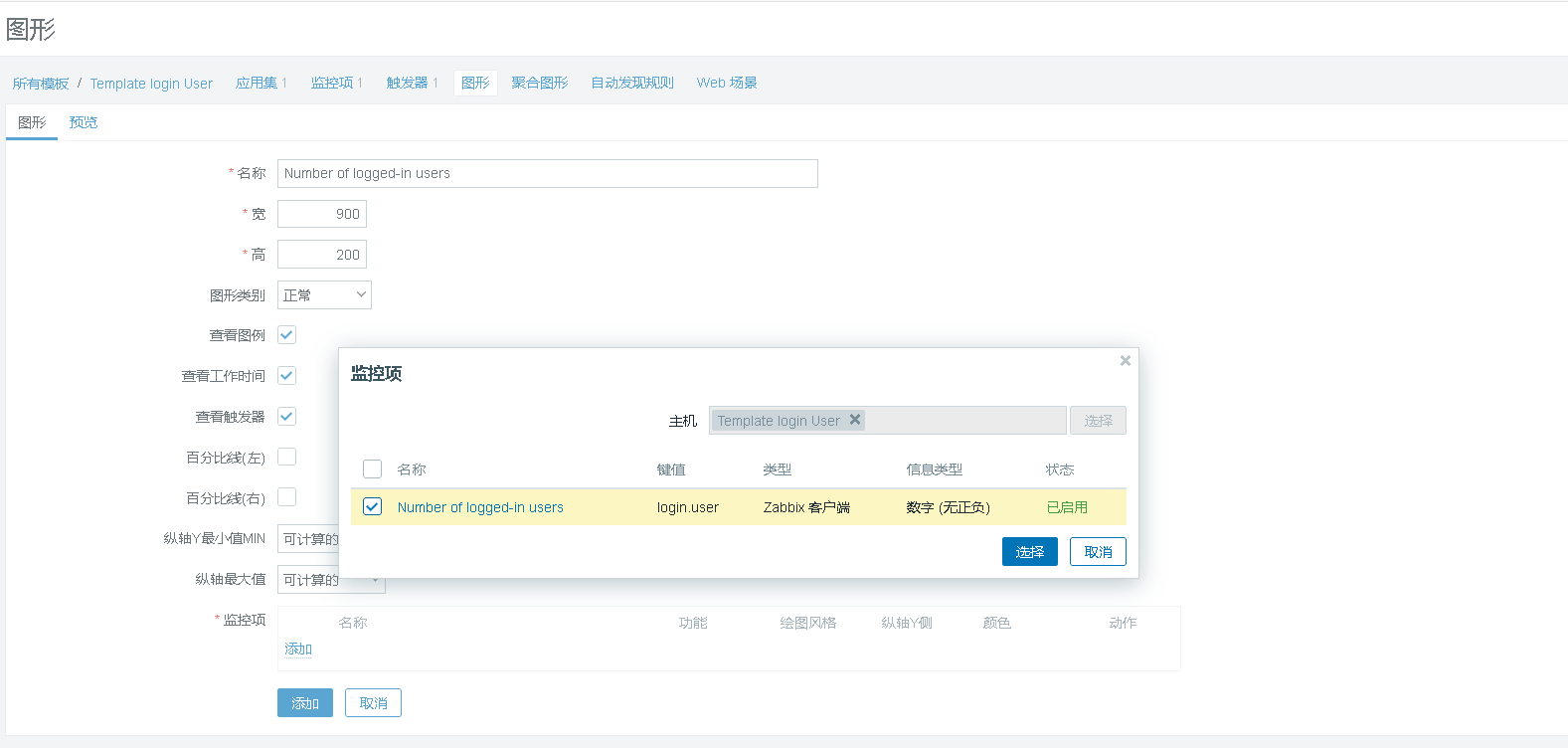

创建图形
选择后,选择最大值,颜色自选,添加即可

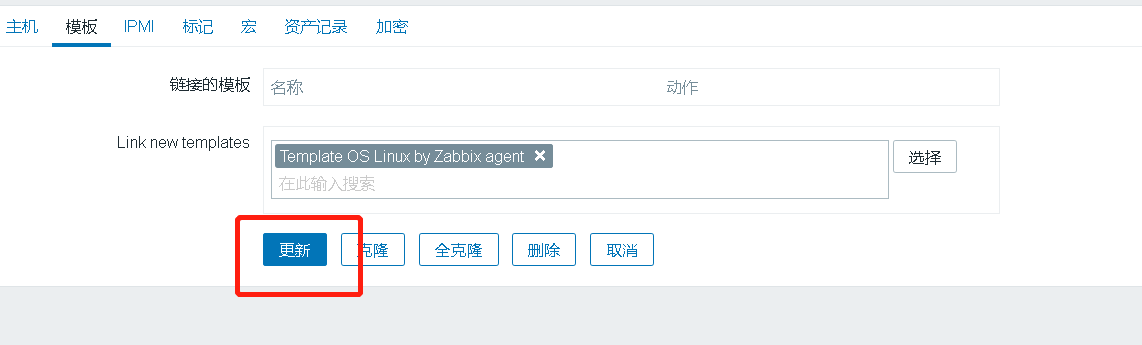

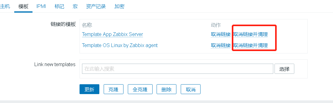

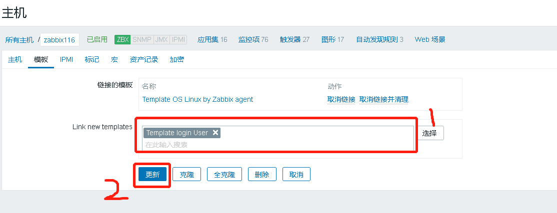

关联
点击主机

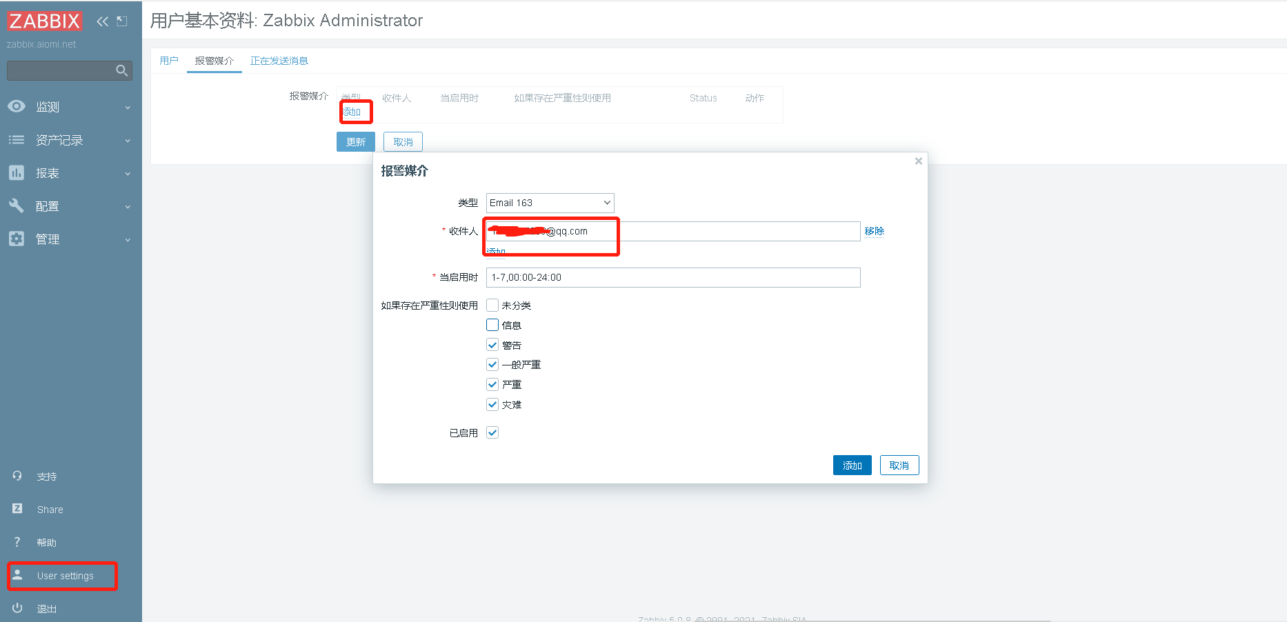

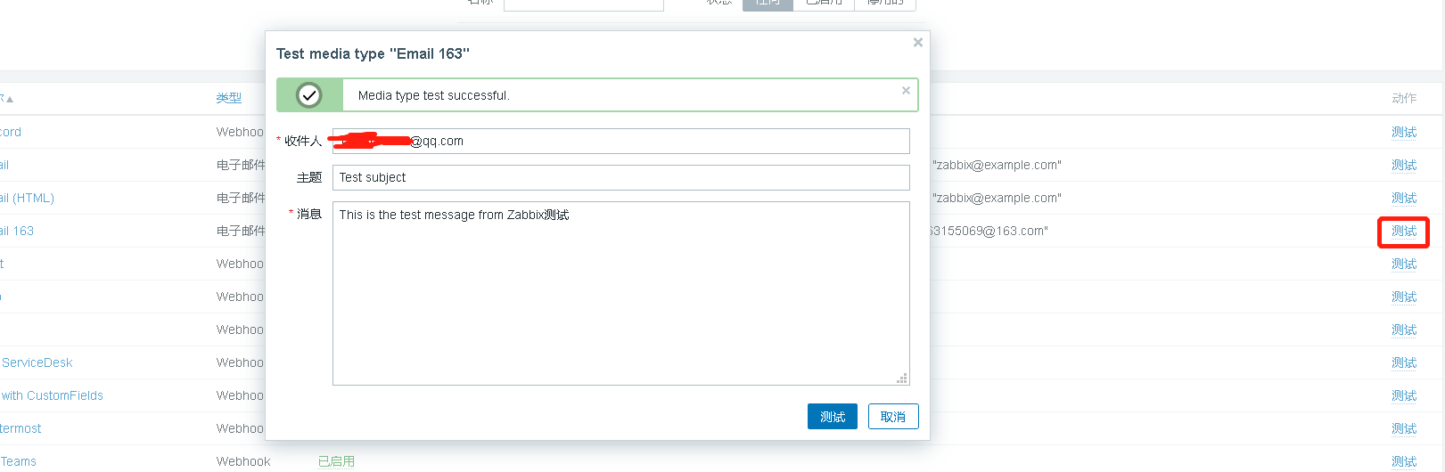

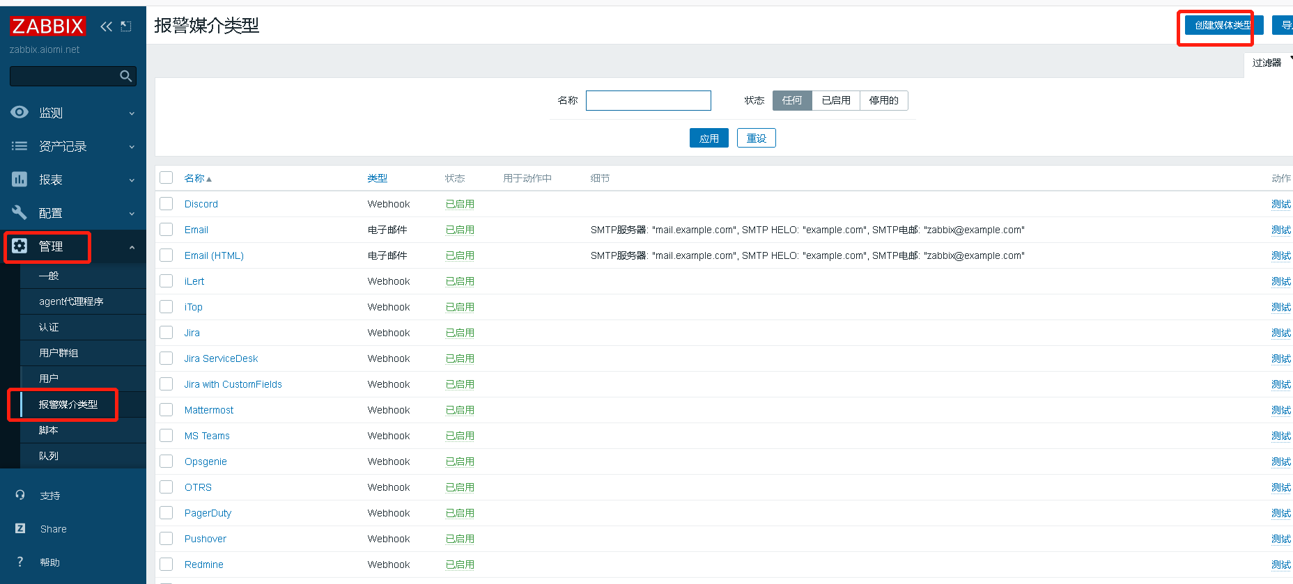

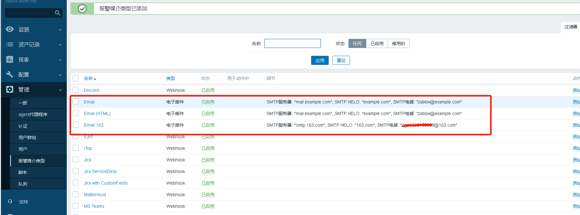

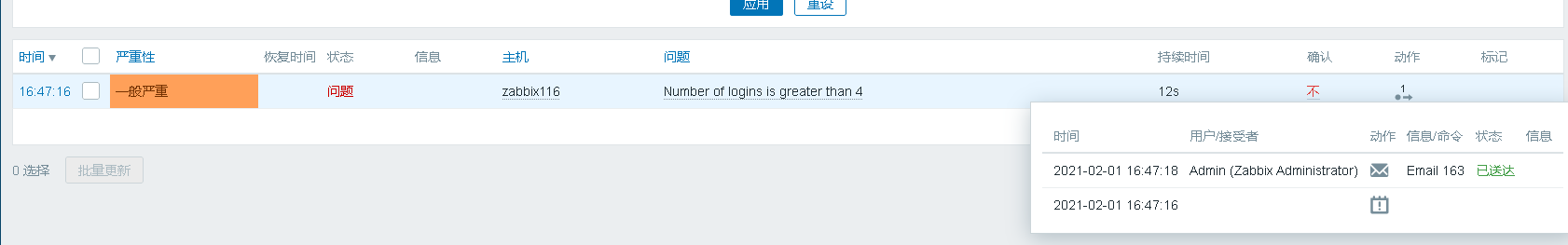

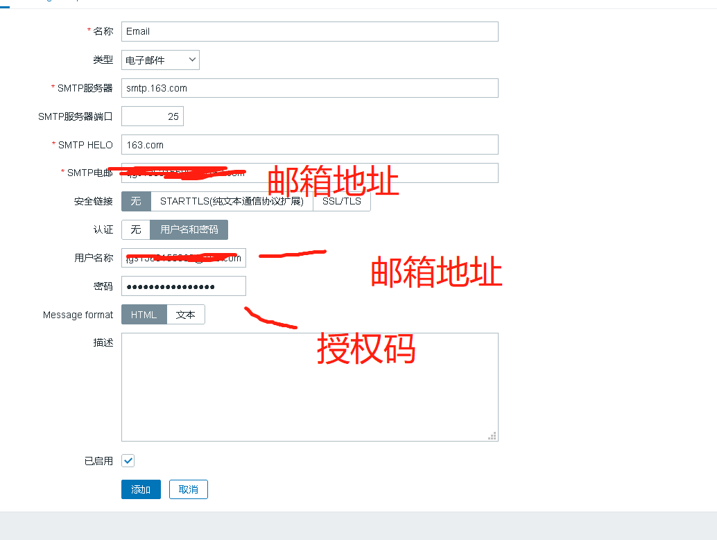

邮件报警
其他邮件服务也行
添加后在点击更新
用自己的qq邮箱测试发送,发送成功
添加-更新
测试登入用户数超过4个

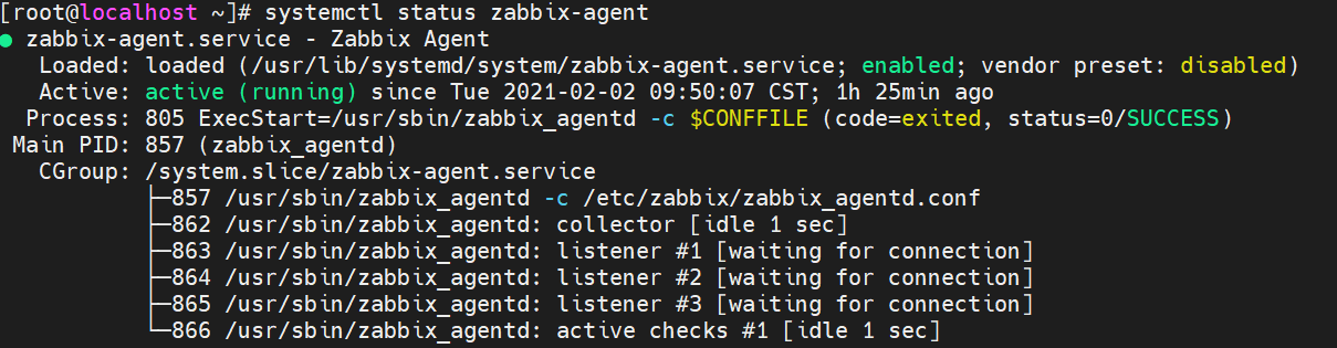

查看zabbix-agent2状态
systemctl is-active zabbix-agent2

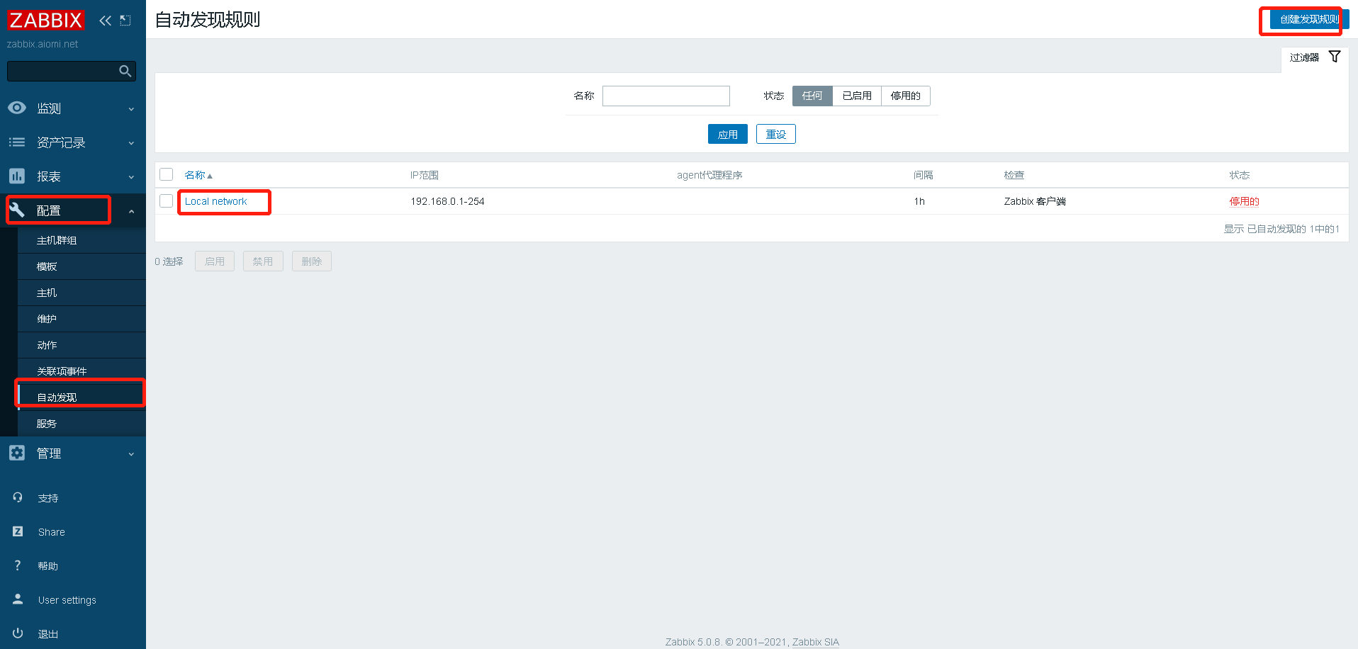

自动发现自动注册,
zabbix server主动发现客户端(被监控端)
先拿两台虚拟机来实验,具体操作步骤如下
一台服务端(监控端),一台客户端(被监控端)

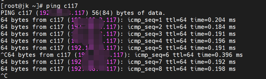

服务端(监控端) ,IP地址如192.X.X.115 hostname:jk
客户端(被监控端),IP地址如192.X.X.117 hostname:c117
分别在服务端(监控端)和客户端(被监控端)编辑
vi /etc/hosts

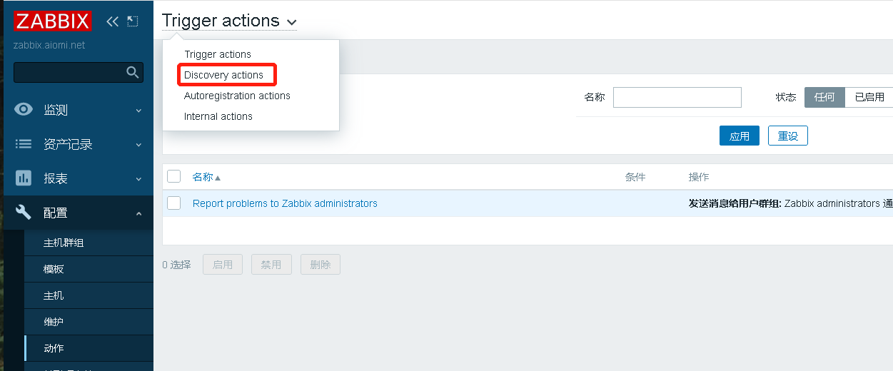

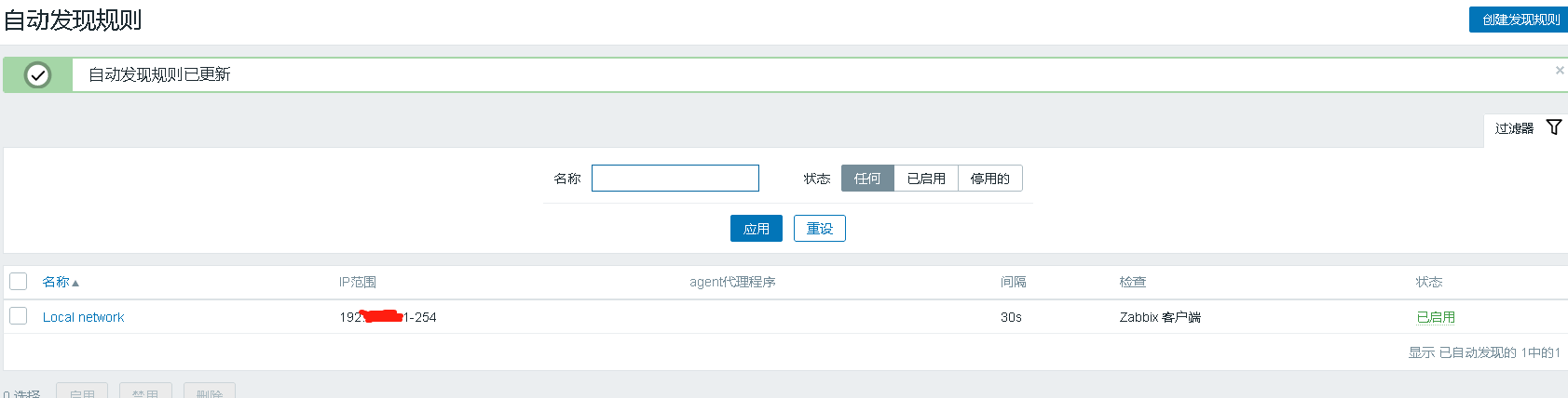

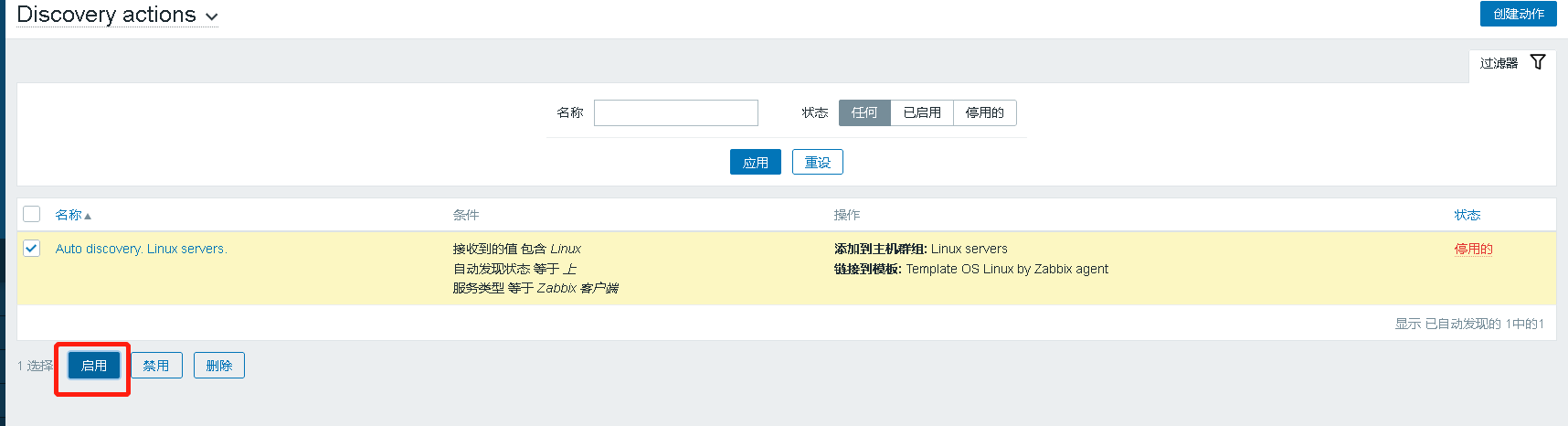

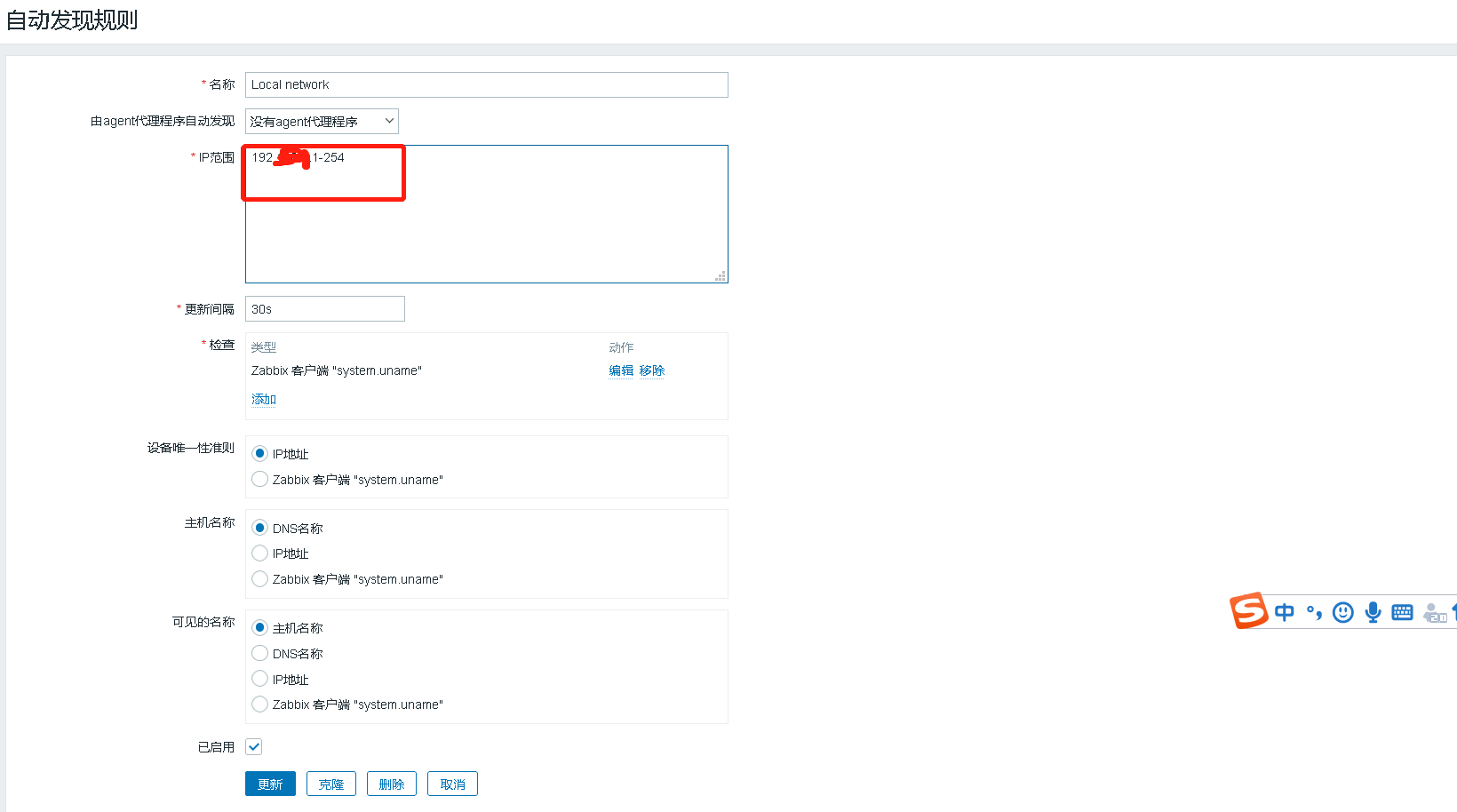

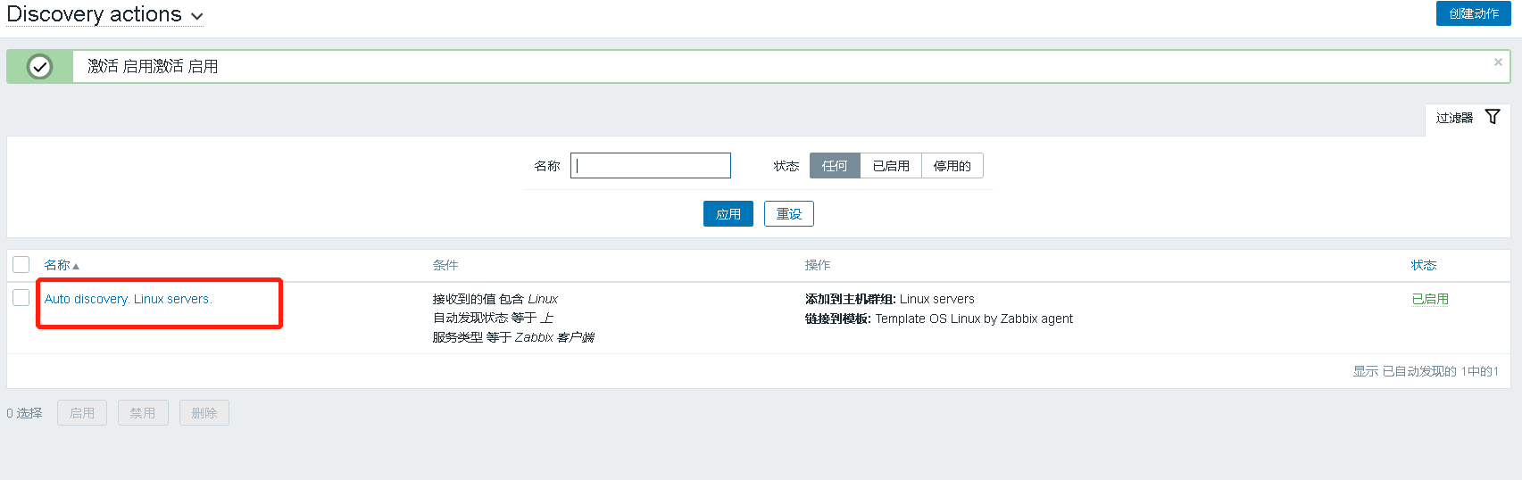

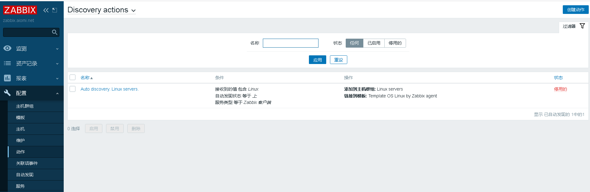

进行自动发现配置,修改已有的自动发现规则,或者创新创建一个自动发现规则
根据实际需求修改IP地址范围,更改为如下配置,点击更新

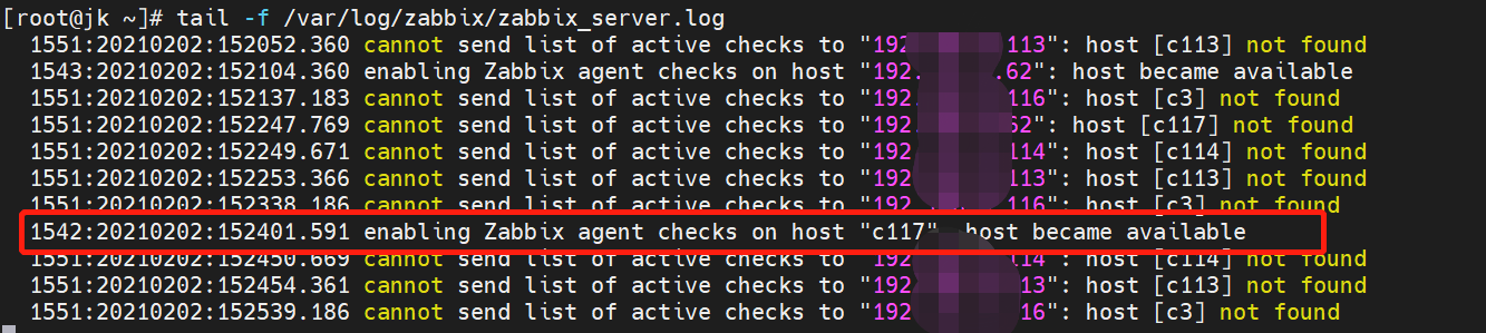

在服务端(监控端)查看一下日记
zabbix_get -s '192.x.x.117' -p 10050 -k 'agent.ping'

客户端(被监控端)修改agent2的配置文件
将#号去掉

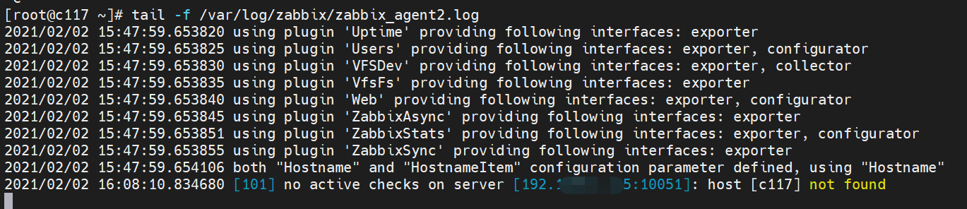

查看在服务端(监控端)是否连接的得上(验证肾窦接通)

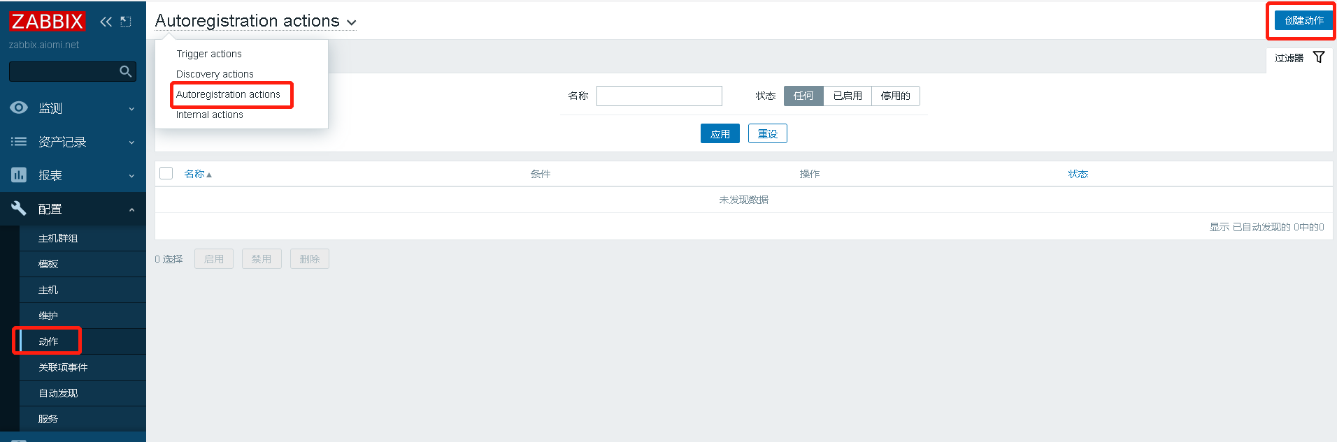

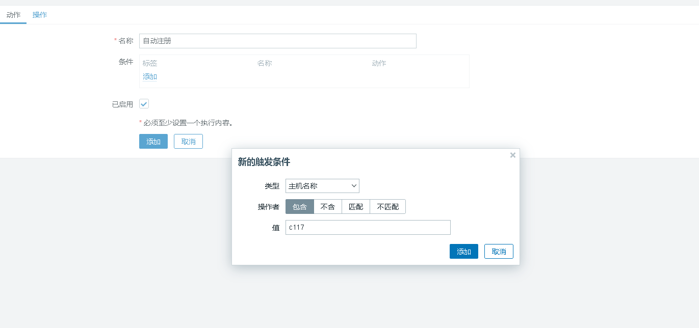

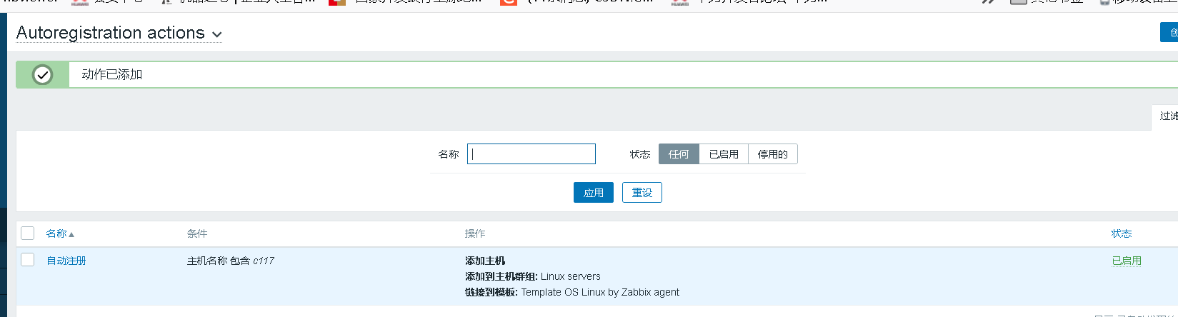

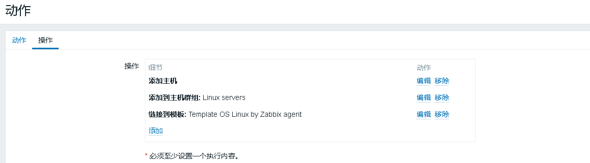

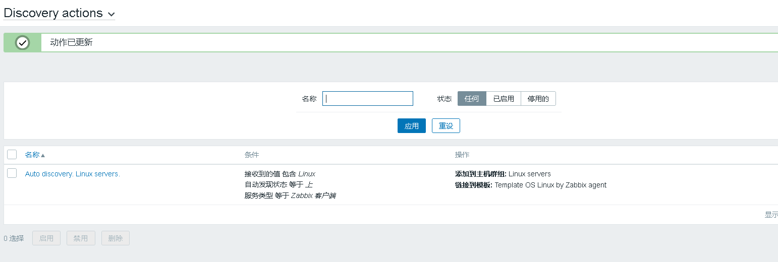

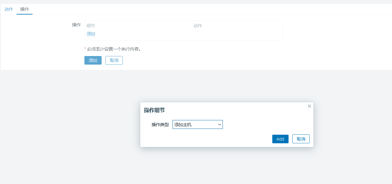

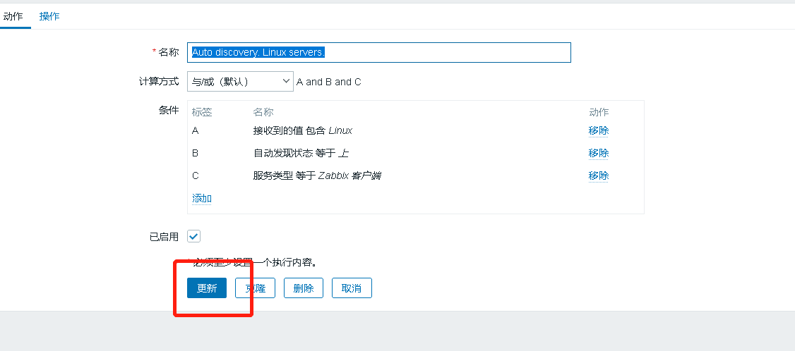

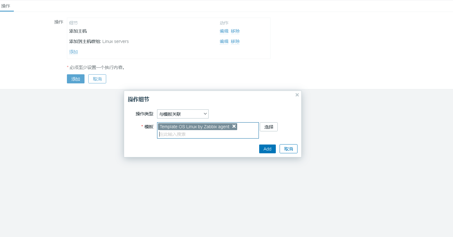

添加动作,点击添加
添加操作
点击添加
tail -f /var/log/zabbix/zabbix_agent2.log

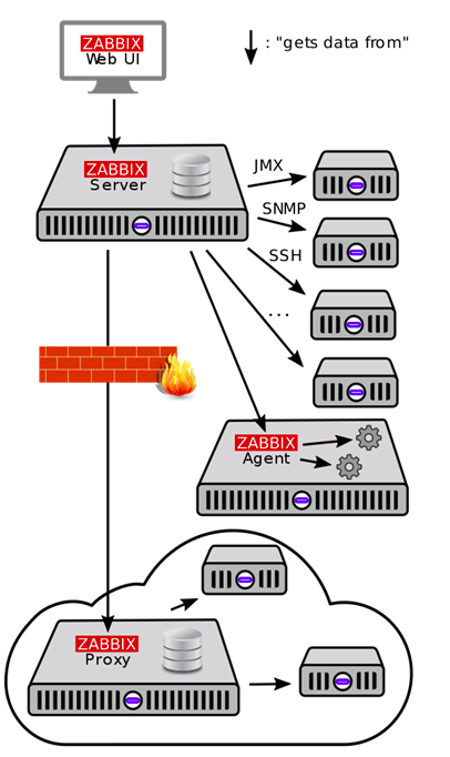

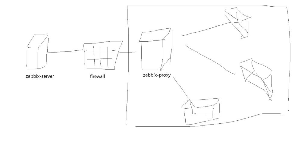

下一步,分布式部署和添加代理

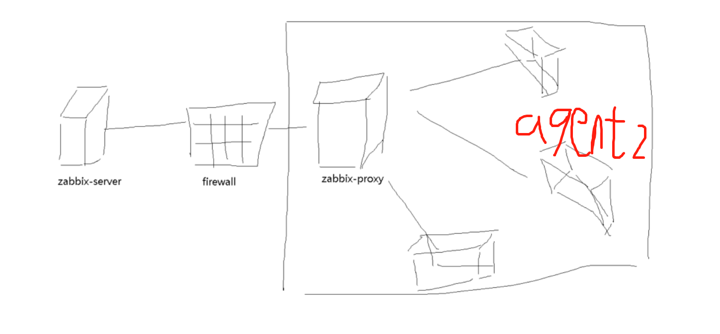

zabbix监控架构
通过服务端(监控端)监控多台物理机(客户端,被监控端)获取CPU、内存、硬盘、网卡流量、TPC状态、进程数,邮件报警等数据
部署分布式zabbix-proxy
至少准备好三个虚拟机或 物理机(真机谨慎选择)
一台服务端(监控端),一台zabbix-proxy  ,一台客户端(被监控端)    哈哈自己画得不是很好,看的懂就行
服务端(监控端)-115-service,一台zabbix-proxy-116  ,一台客户端(被监控端)-117

删除zabbix-agent2主机

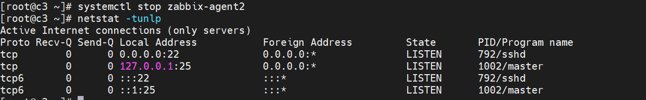

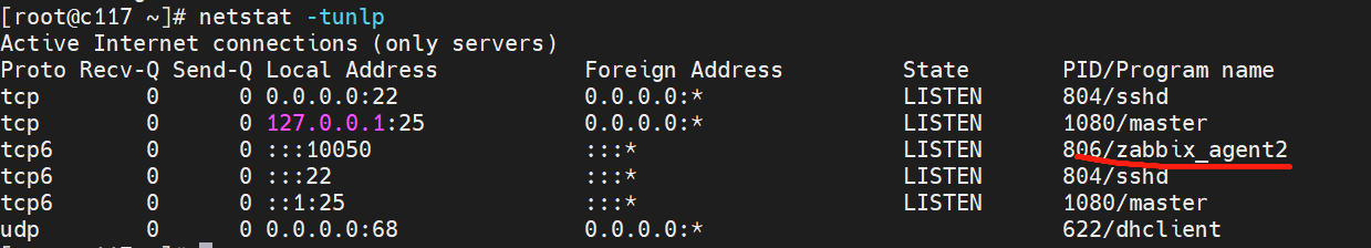

在zabbix-proxy-116关闭agent2服务(若是新的虚拟机可不用关闭,新建的虚拟机还没装agent2)
systemctl stop zabbix-agent2
查看agent2服务
netstat -tunlp
未发现agent2服务
而客户端(被监控端)-117agent2是运行的

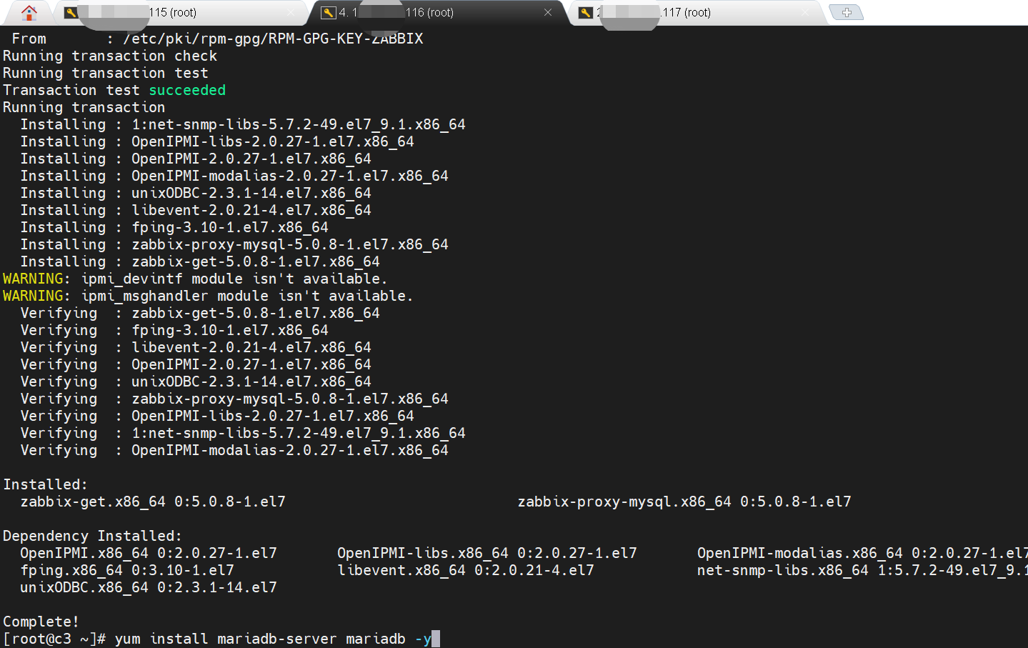

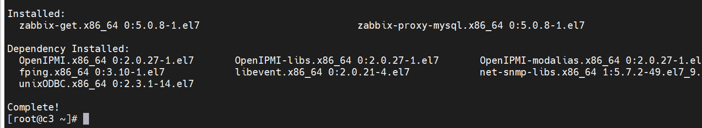

安装proxy,和数据库
在zabbix-proxy-116 中输入一下代码
yum install zabbix-proxy-mysql zabbix-get -y
完成

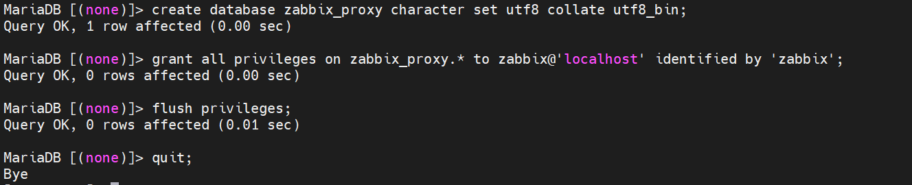

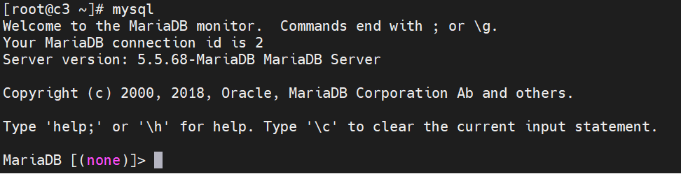

mysql
mysql> create database zabbix_proxy character set utf8 collate utf8_bin;
mysql>grant all privileges on zabbix_proxy.* to zabbix@'localhost' identified by 'zabbix';
mysql> quit;

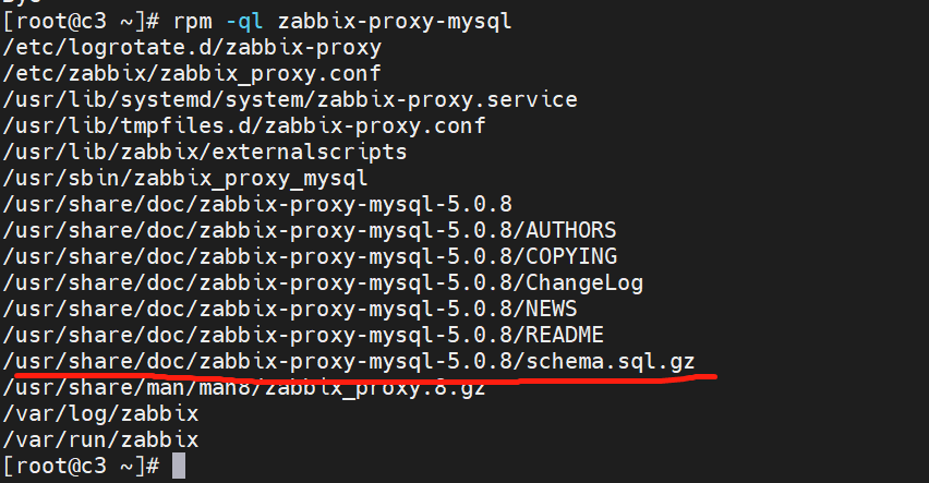

查看安装zabbix-poroxy-mysql路径
rpm -ql zabbix-proxy-mysql
将chema.sql.gz数据导入到mysql中
zcat /usr/share/doc/zabbix-proxy-mysql-5.0.8/schema.sql.gz |mysql -uzabbix -pzabbix zabbix_proxy

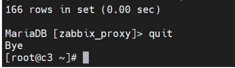

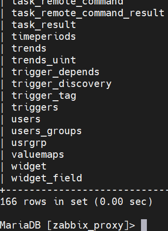

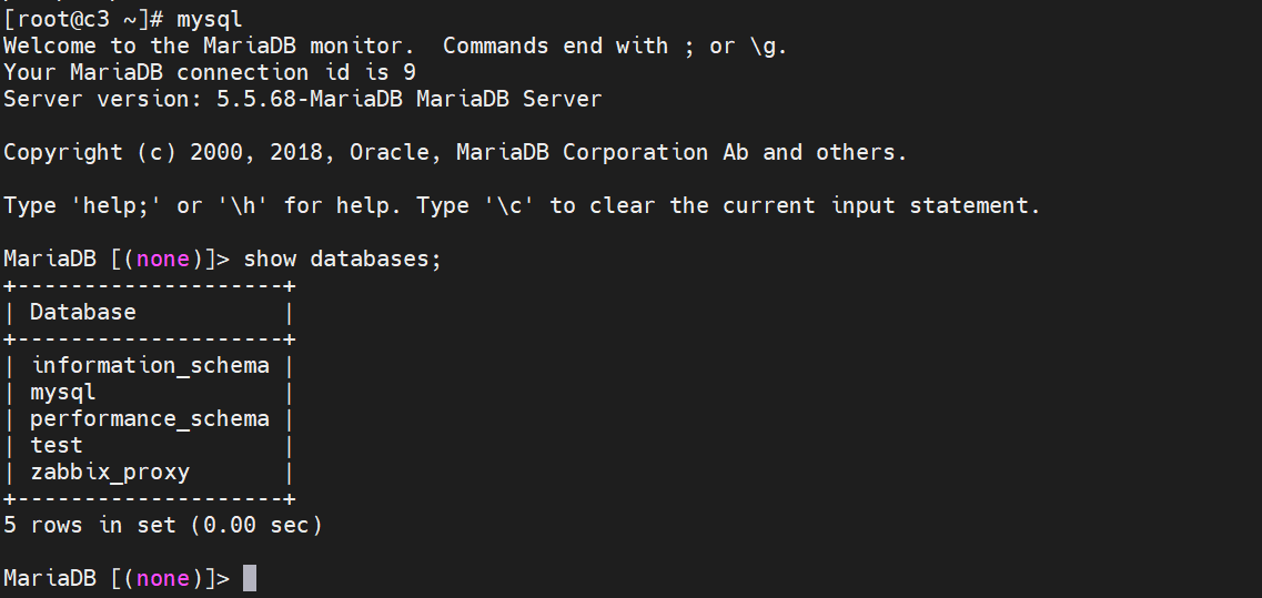

mysql
MariaDB [(none)]> show databases;
MariaDB [(none)]> use zabbix_proxy;
MariaDB [zabbix_proxy]> quit

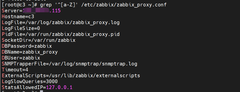

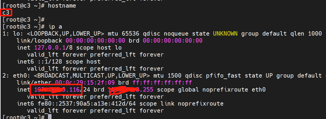

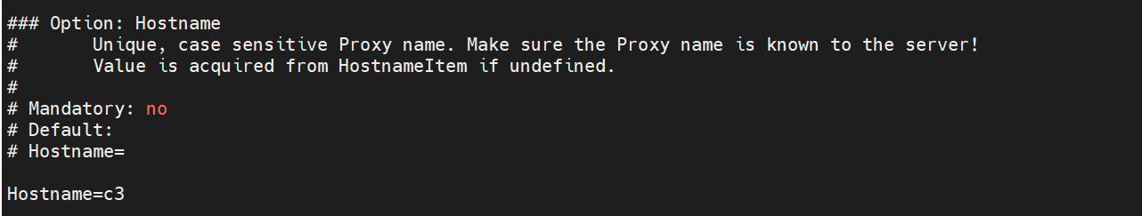

修改proxy配置文件,链接数据库
sed -i.ori '162a DBPassword=zabbix' /etc/zabbix/zabbix_proxy.conf
sed -i 's#Server=127.0.0.1#Server=IP115#' /etc/zabbix/zabbix_proxy.conf                                          # IP115改为自己的服务端(监控端)地址
hostname
sed -i 's#Hostname=Zabbix proxy#Hostname=c3#' /etc/zabbix/zabbix_proxy.conf                             # c3改为本机的主机名,不输入修改,自己手动进入文件修改也行
如vi /etc/zabbix/zabbix_proxy.conf
grep '^[a-Z]' /etc/zabbix/zabbix_proxy.conf

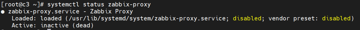

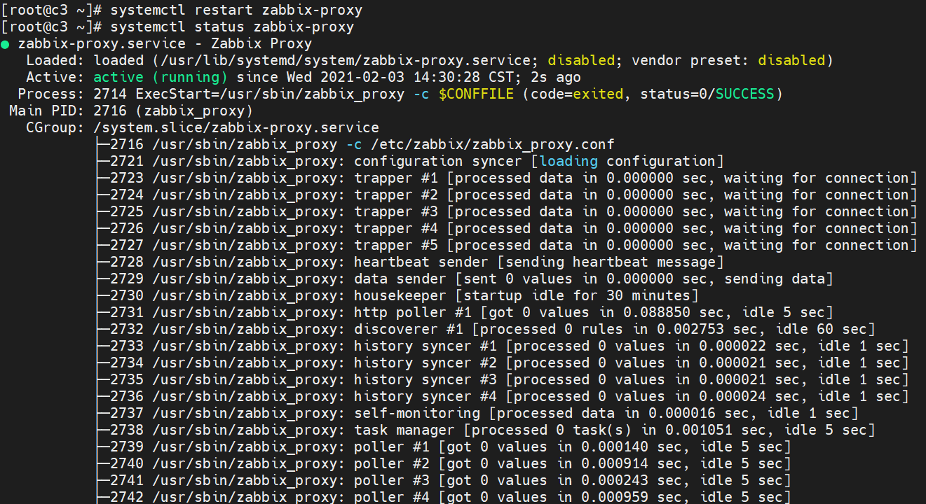

启动代理服务
systemctl status zabbix-proxy
systemctl restart zabbix-proxy

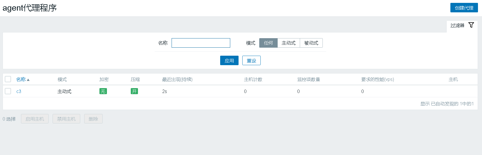

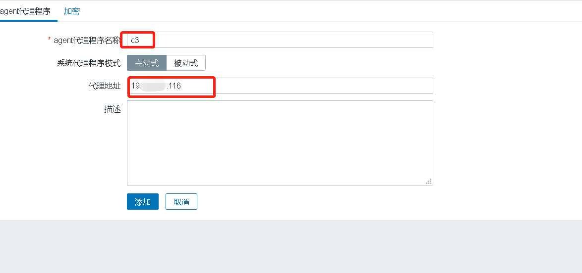

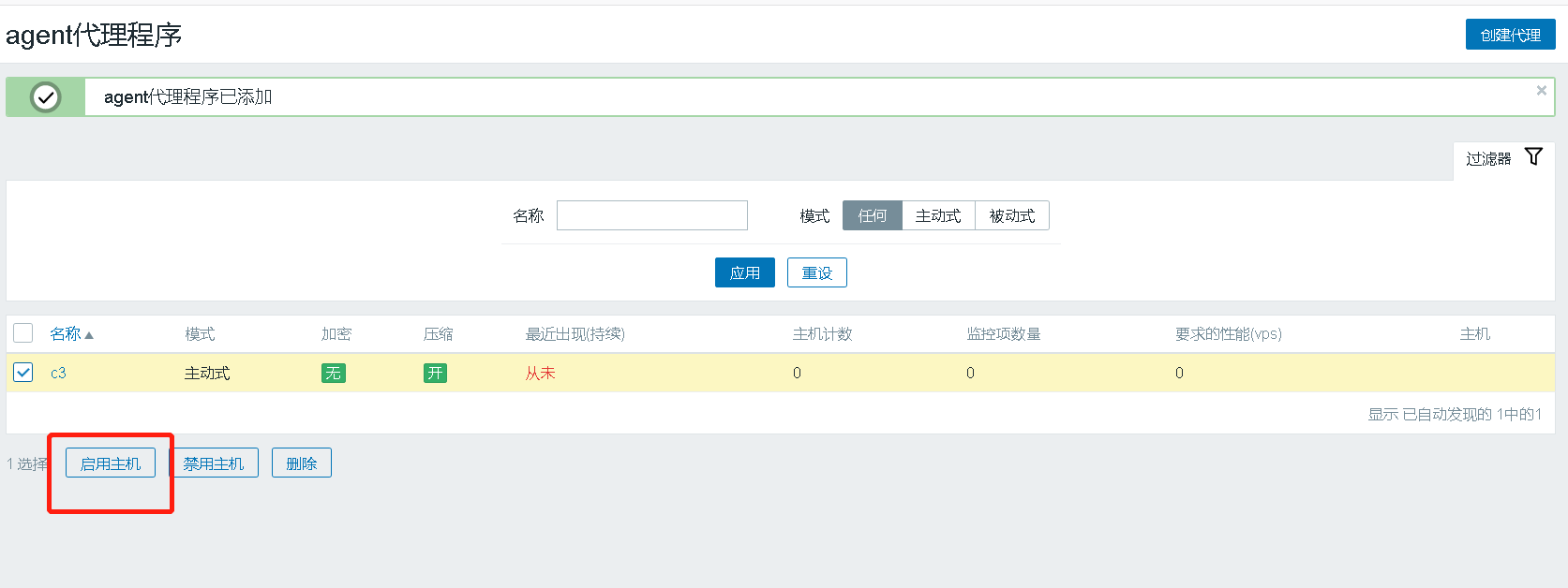

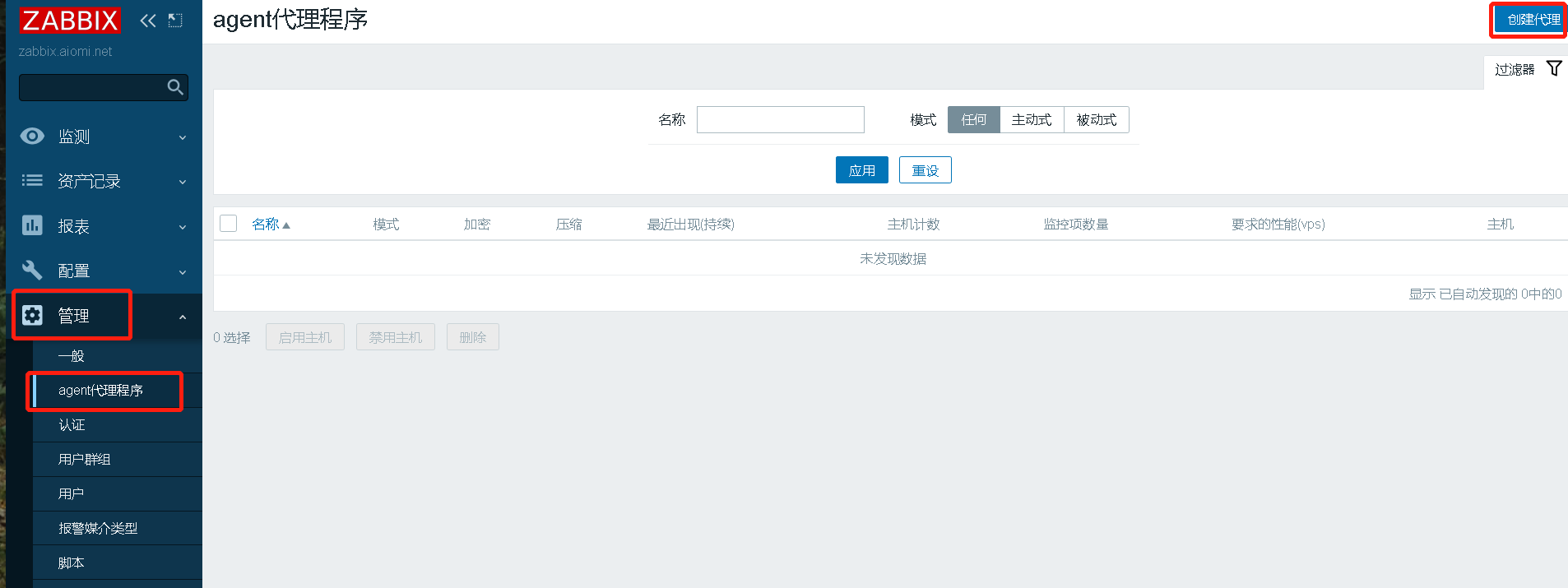

wed页面添加代理,创建代理后填入zabbix-proxy-116虚拟机的姓名,和本机的ip地址
在服务端(监控端)-115-service上查看日记
tail -f /var/log/zabbix/zabbix_server.log

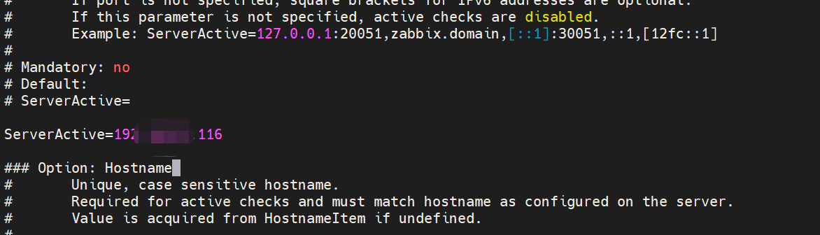

切换到第三台虚拟机agent2-c117
ServerActive IP地址填写代理服务器IP地址
Hostname填当前主机名
退出保存
:wq

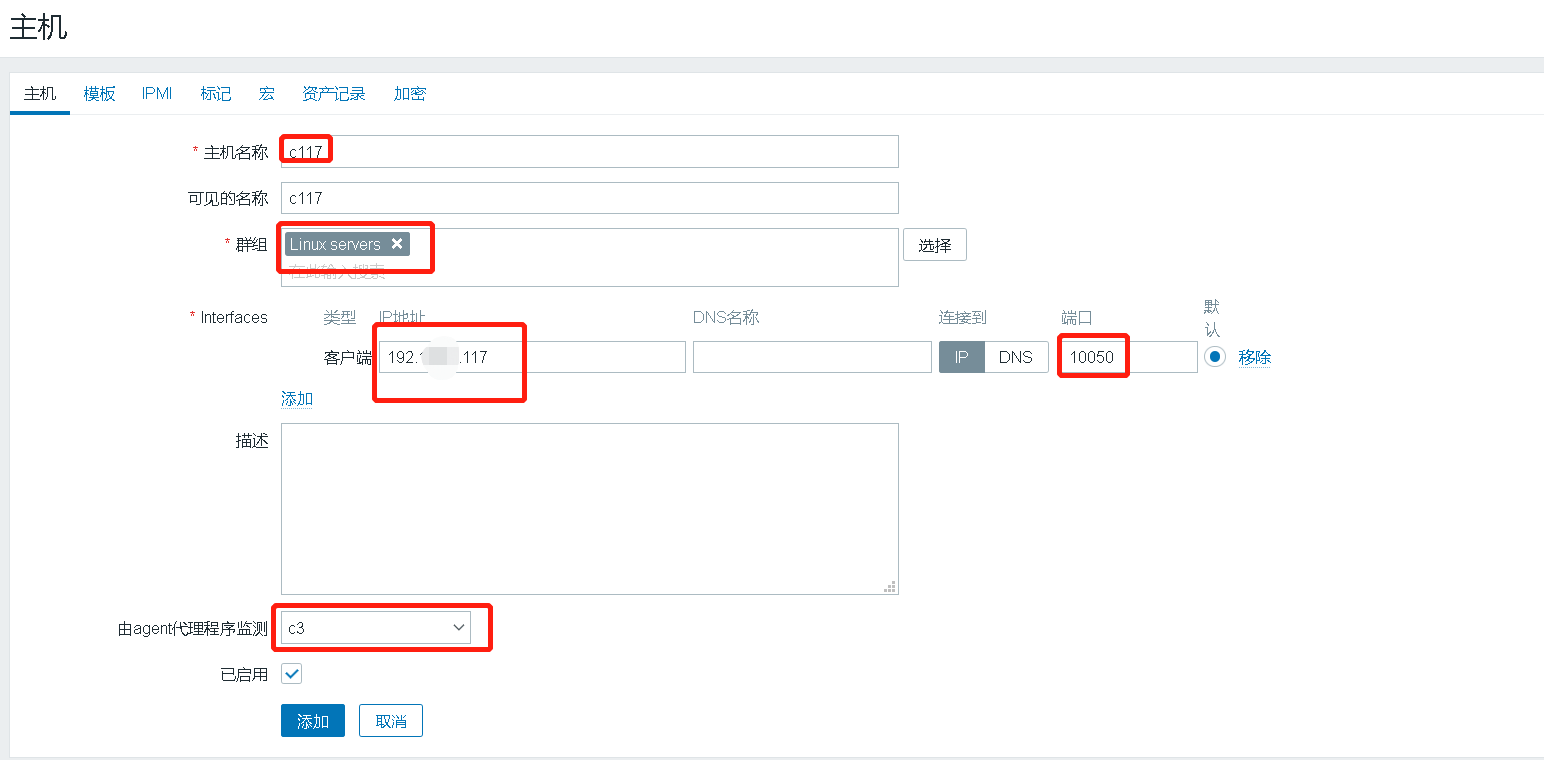

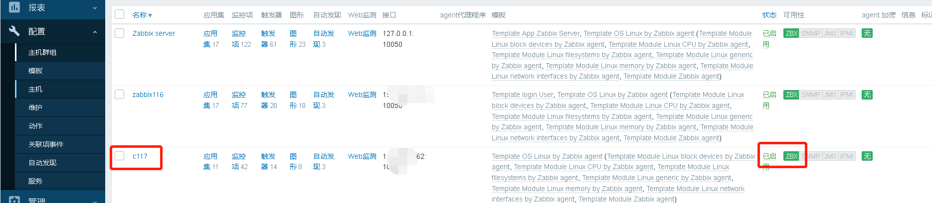

创建客户端(被监控端)agent2 主机
netstat -tunlp
grep '^[z-Z]' /etc/zabbix/zabbix_agent2.conf
重启一下agent2服务

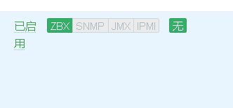

等zbx亮起来就说明成功了

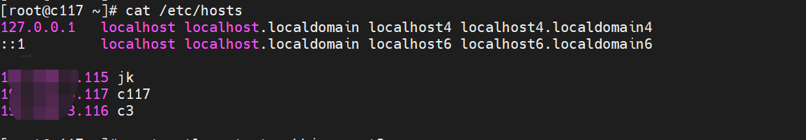

如果还没亮起来,建议检查一下路由配置,三台路由配置都一样即可
cat /etc/hosts
设置完成之后重启服务

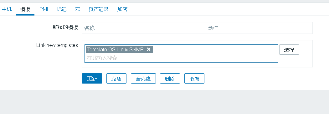

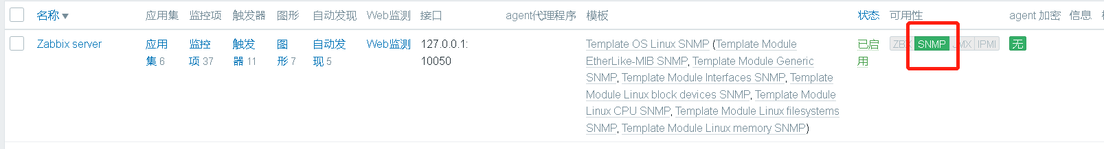

SNMP监控服务,监控路由器,打印机等

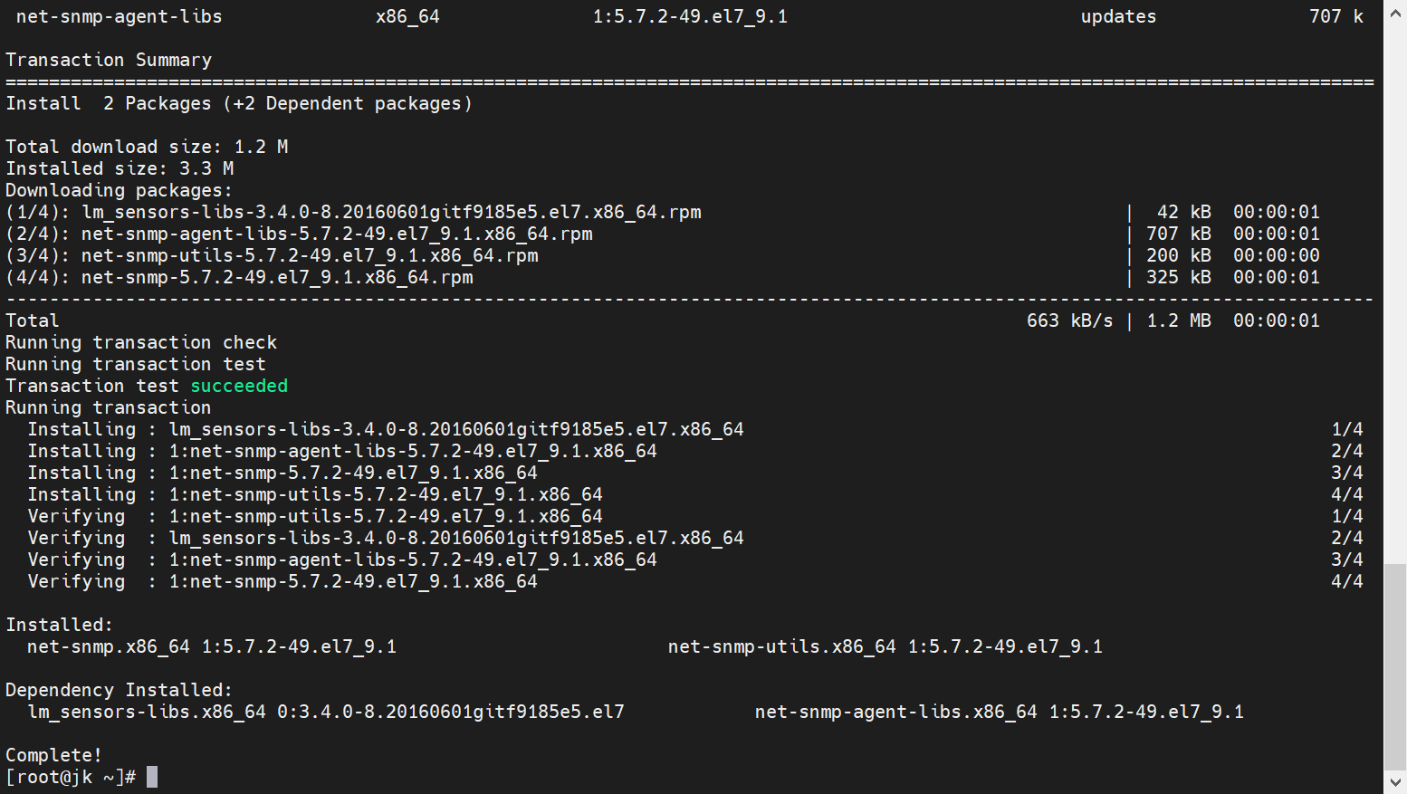

服务端(监控端)-115-service服务端安装SNMP监控
yum -y install net-snmp net-snmp-utils
配置SNMP
sed -i.ori '57a view systemview included .1' /etc/snmp/snmpd.conf
启动snmp服务
systemctl start snmpd.service
snmpwalk -v 2c  -c public 127.0.0.1 sysname       #-v协议版本 -c暗号 本地IP  snmp的key键
先去取消zabbix 服务和agent,避免影响,可后续删除snmp服务在加上
