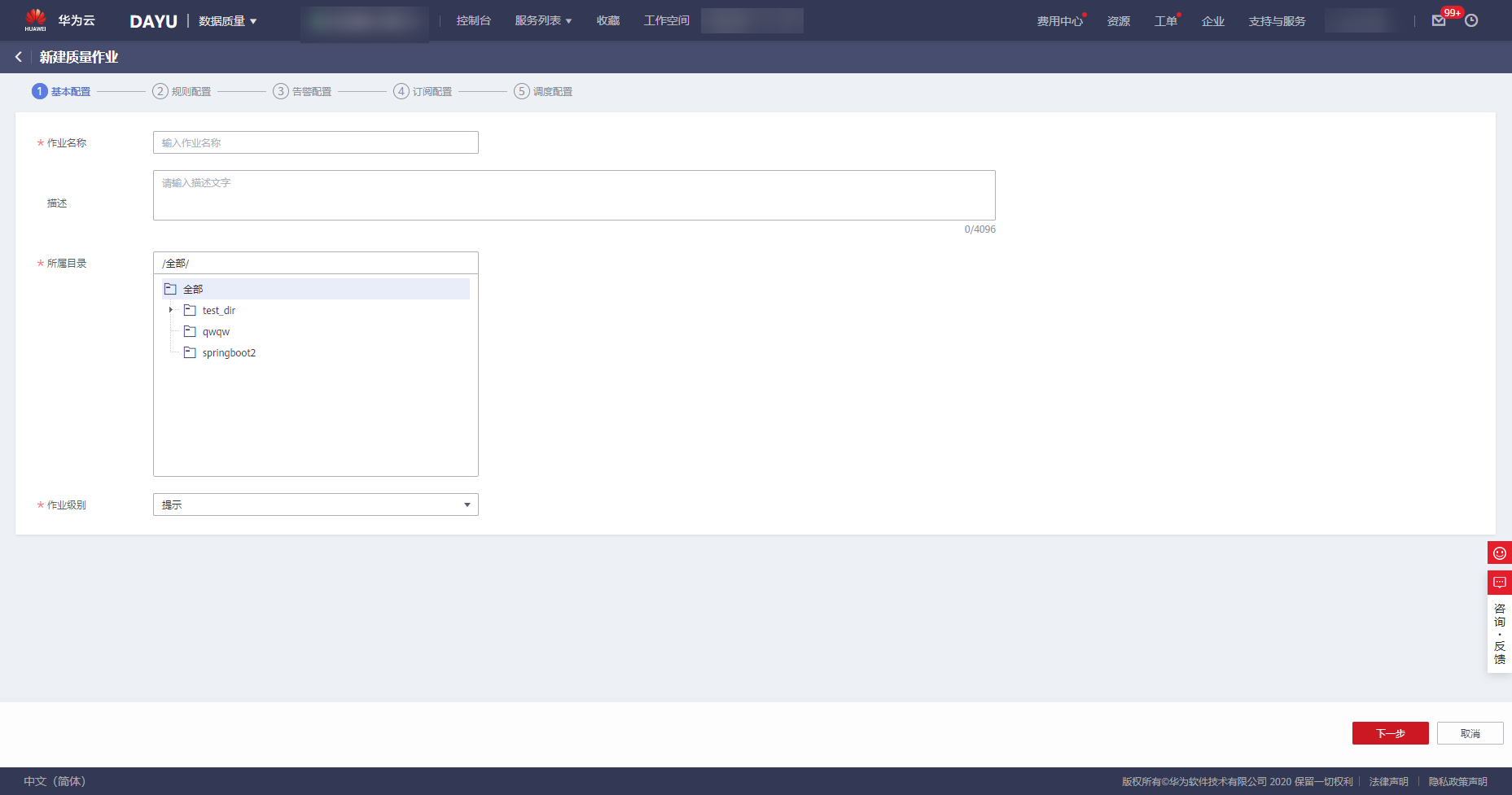

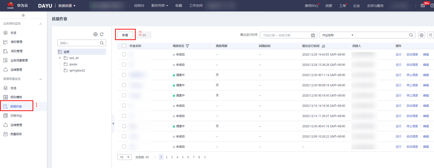

  1. 在DAYU中切换到数据质量模块,点击左侧质量作业菜单点击新建创建质量作业,填写质量作业名称后,点击下一步

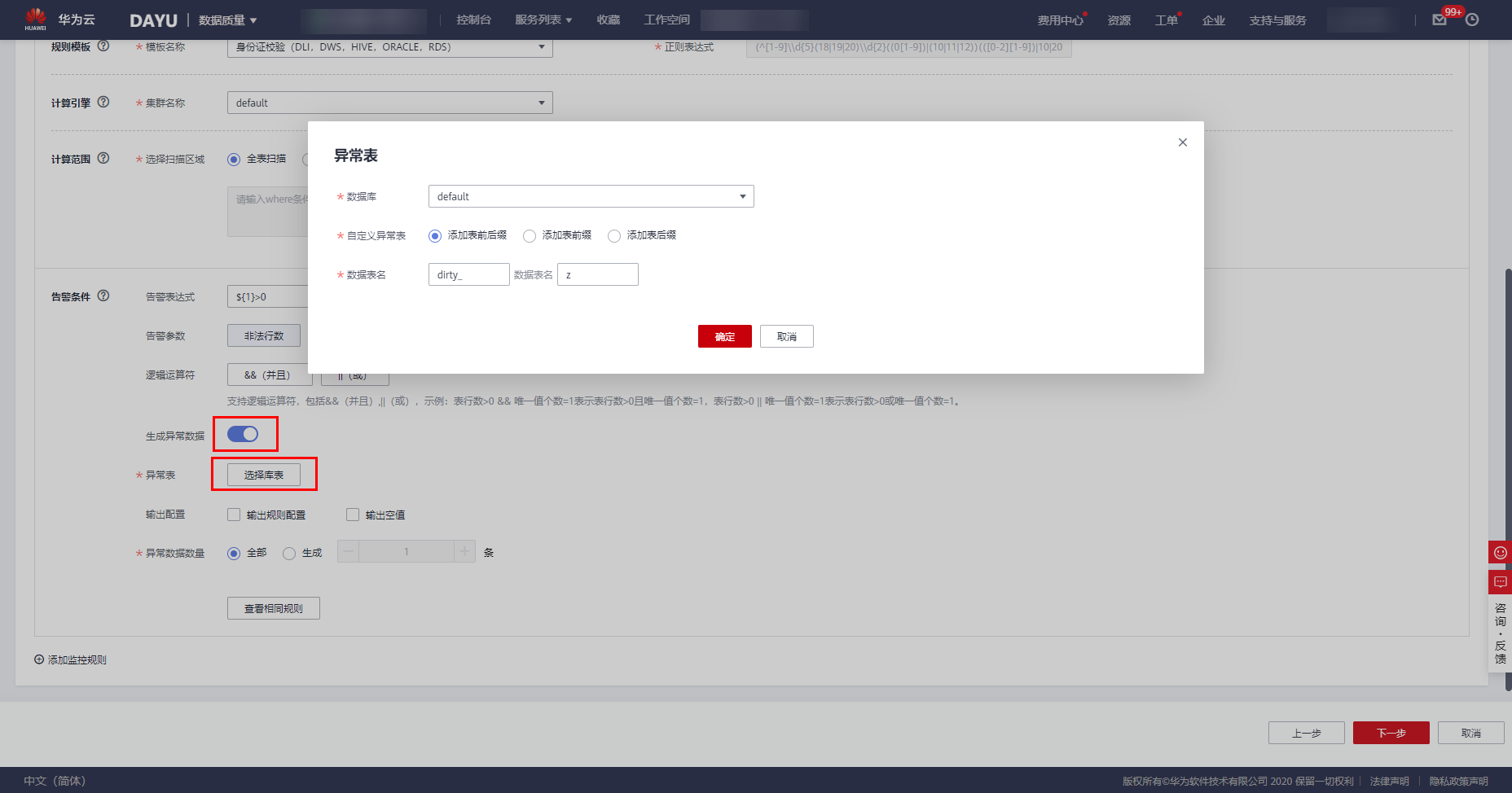

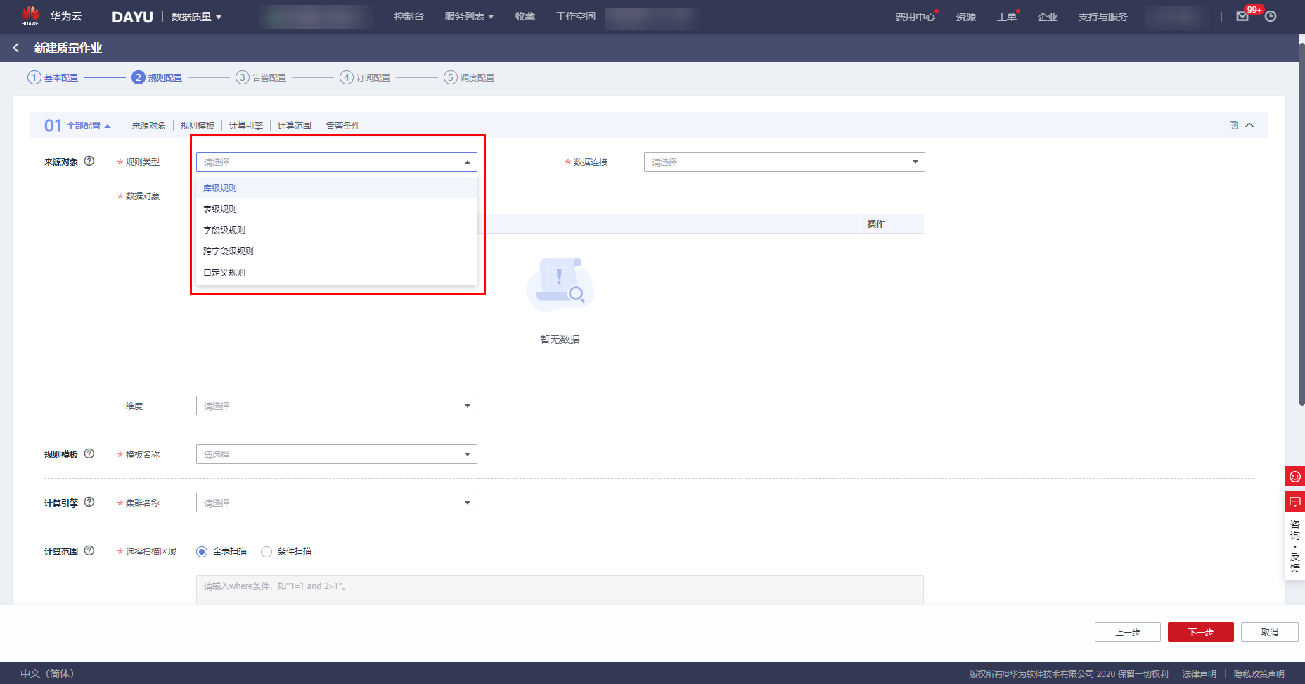

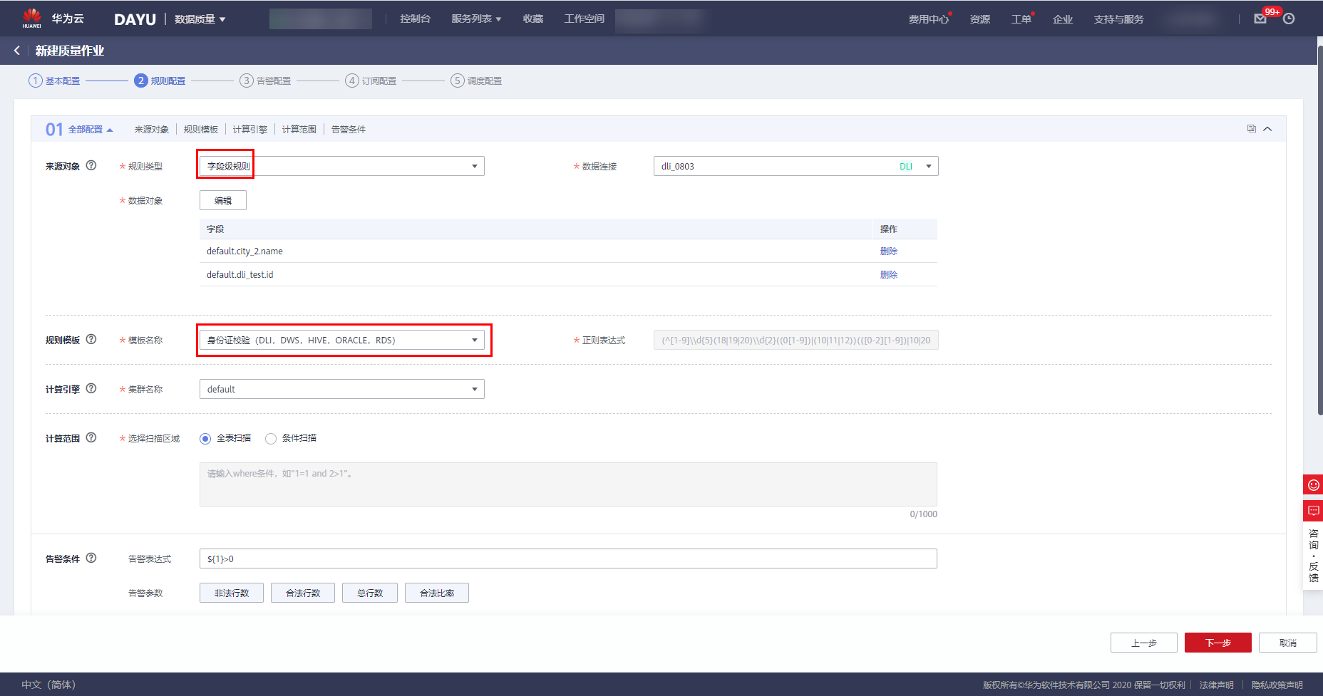

  2. 进入规则配置步骤后,此处可以配置库级、表级、字段级、跨字段级、自定义五种类型的规则选择对应的规则类型,数据连接,数据对象后,配置告警条件其中生成异常数据开关打开后,可以配置异常数据输出,包括输出库,输出表名的前后缀。除了输出异常数据外,还可以选择是否输出规则配置,包括质量作业名称、规则模板、模板正则表达式、告警条件、质量维度、生成时间、异常字段名。输出空值表示生成的异常数据中,是否包含空值。

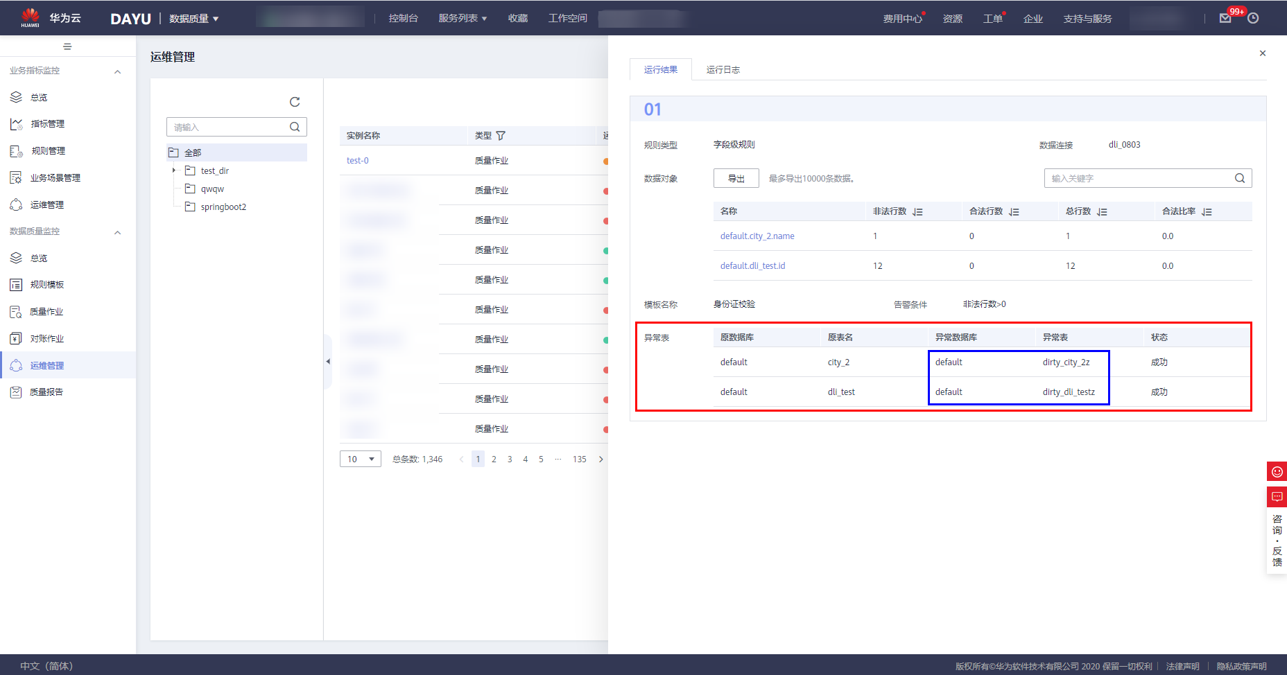

  5. 点击提交后保存质量作业,然后点击对应的质量作业操作列中的运行链接,运行质量作业后,自动跳转到运维管理页面。

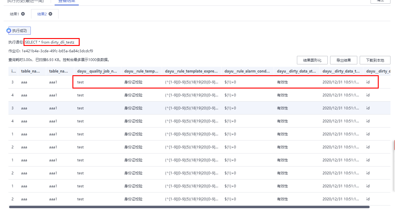

  6. 点击结果&日志查看运行结果和运行日志,等待作业运行结束后,如下图,异常数据成功生成到异常表中。最后,通过DLI可以查询生成的异常表内容,如下图
结果分析
至此,完成了通过DAYU数据质量模块中的质量作业功能实现了DLI的异常数据输出功能。
运行结果中,显示了异常表输出的库、表和状态信息。
到DLI服务,查询生成的异常表,可以看到不符合数据质量规则的异常数据。
