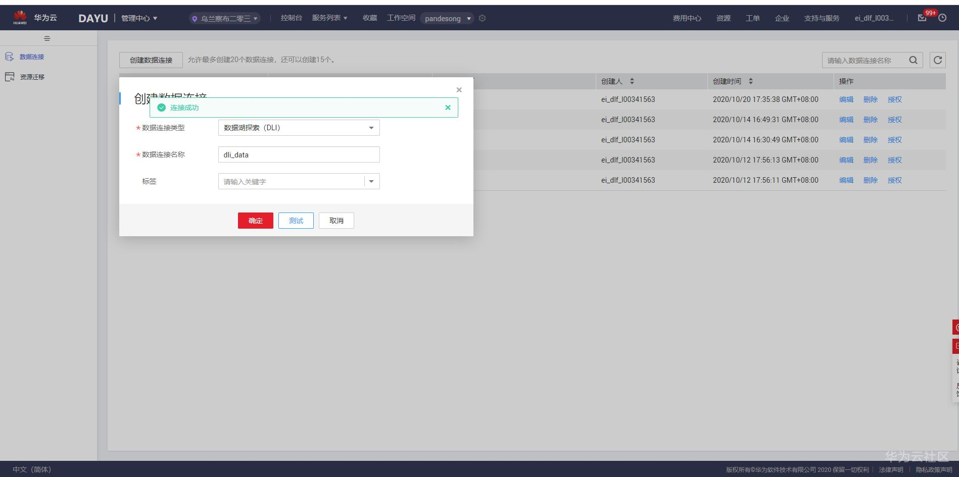

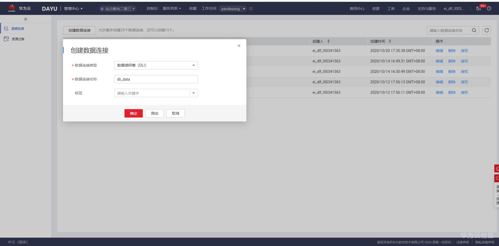

  1. 首先创建DLI数据连接,选择数据连接类型为DLI, 为数据连接命名,如下图:
    测试数据连接,连接成功即可:

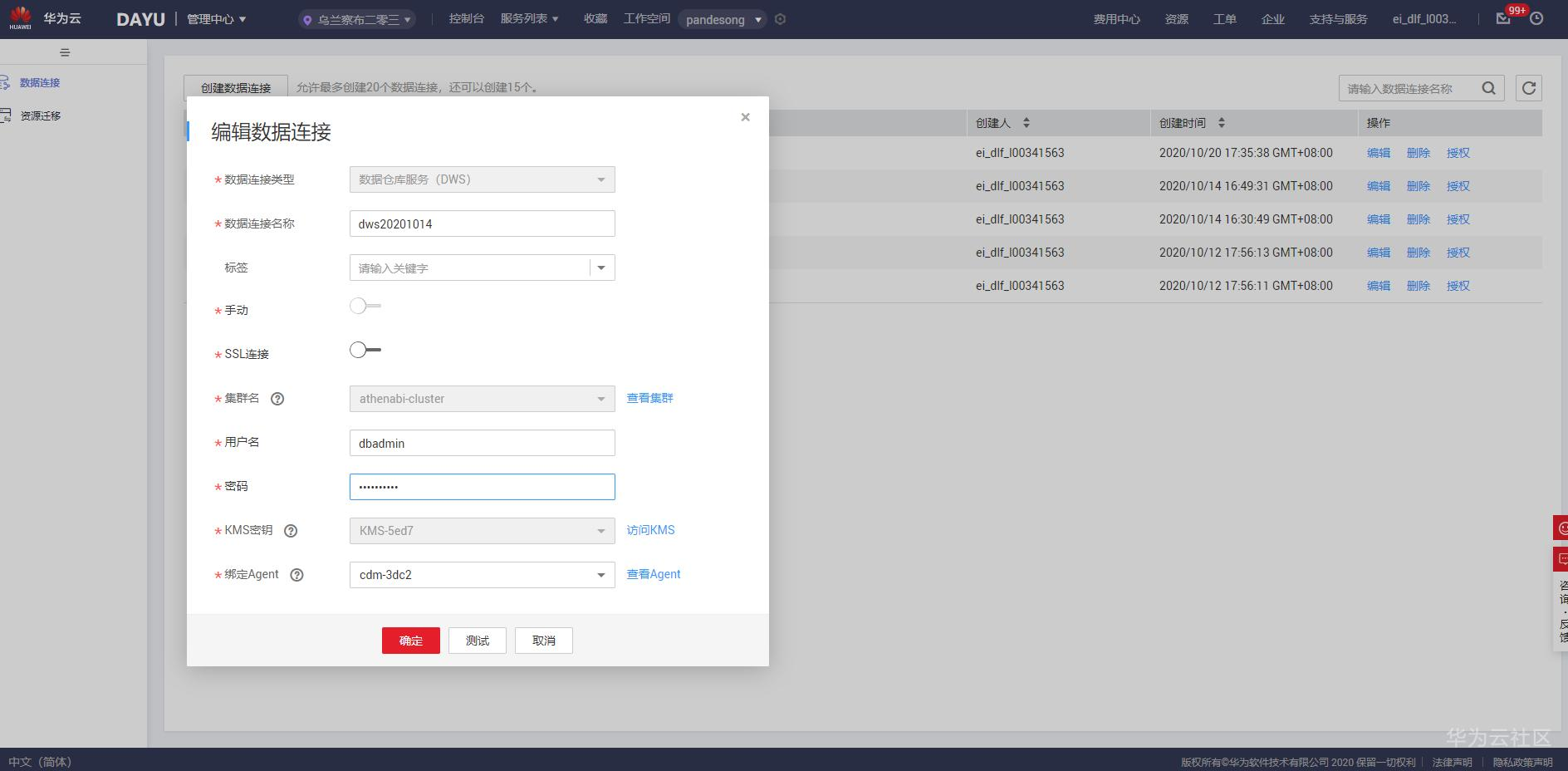

  2. 创建DWS数据连接,点击创建数据连接,选择连接类型为DWS,录入dws连接信息,如下图:
    同样测试连接成功后保存即可

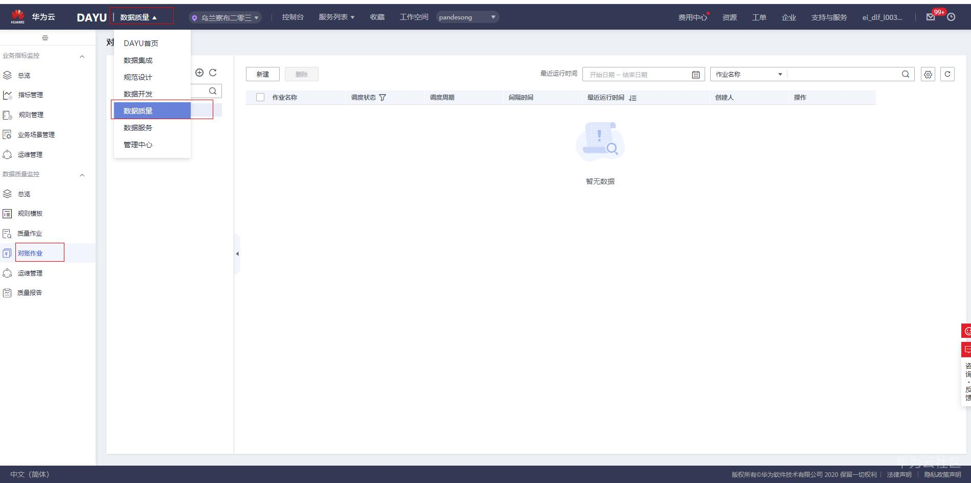

  1. 在DAYU中切换到数据质量模块,点击左侧对账作业菜单

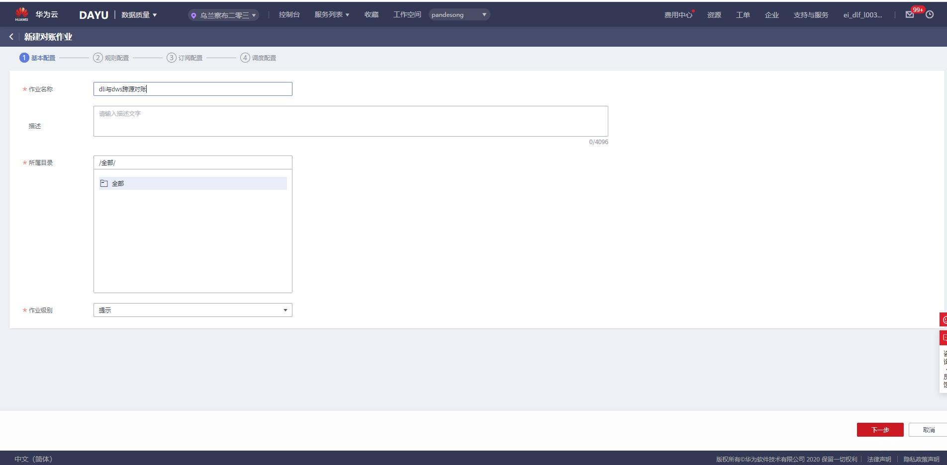

    点击新建创建对账作业,填写对账作业名称后,点击下一步

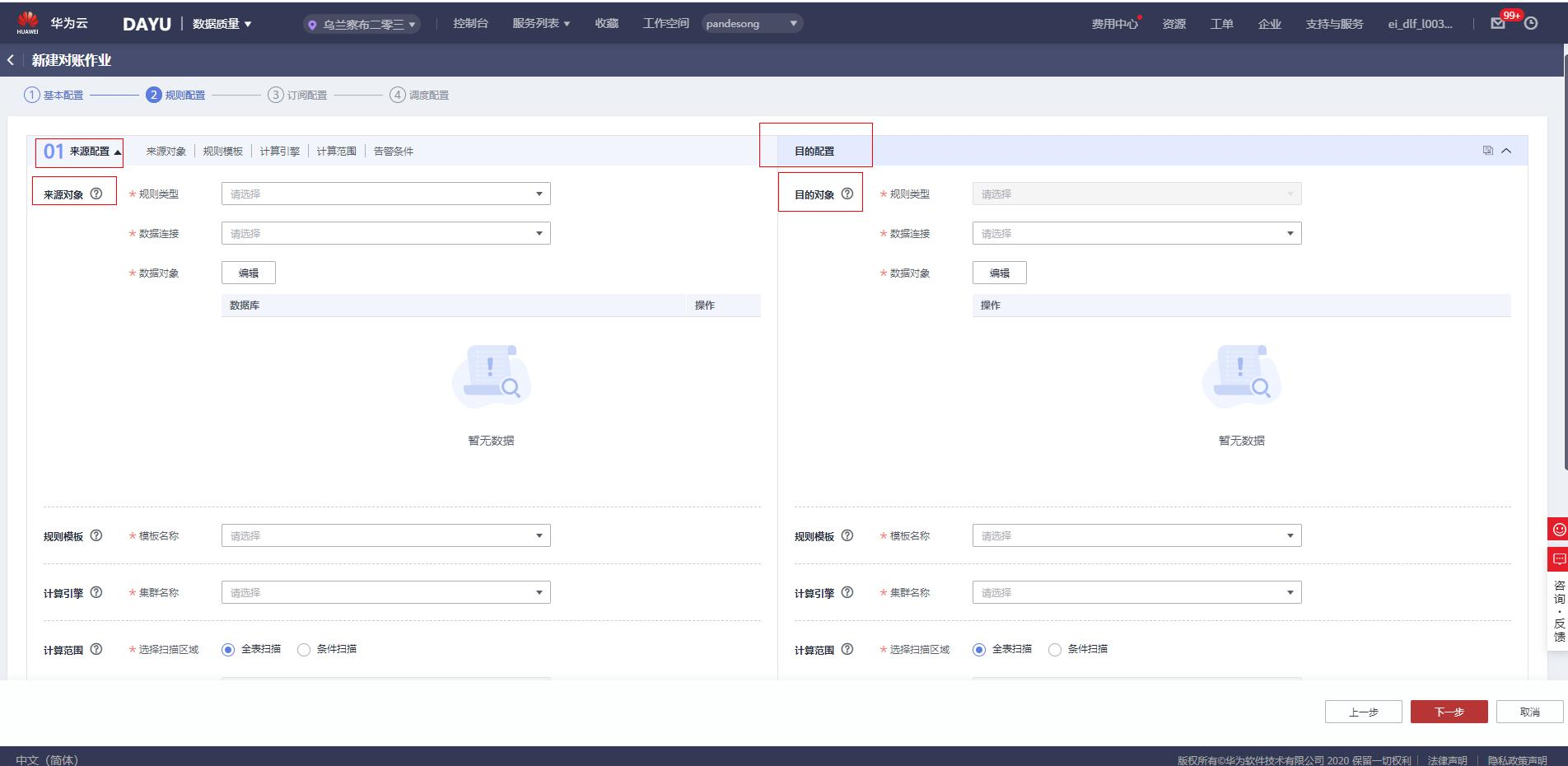

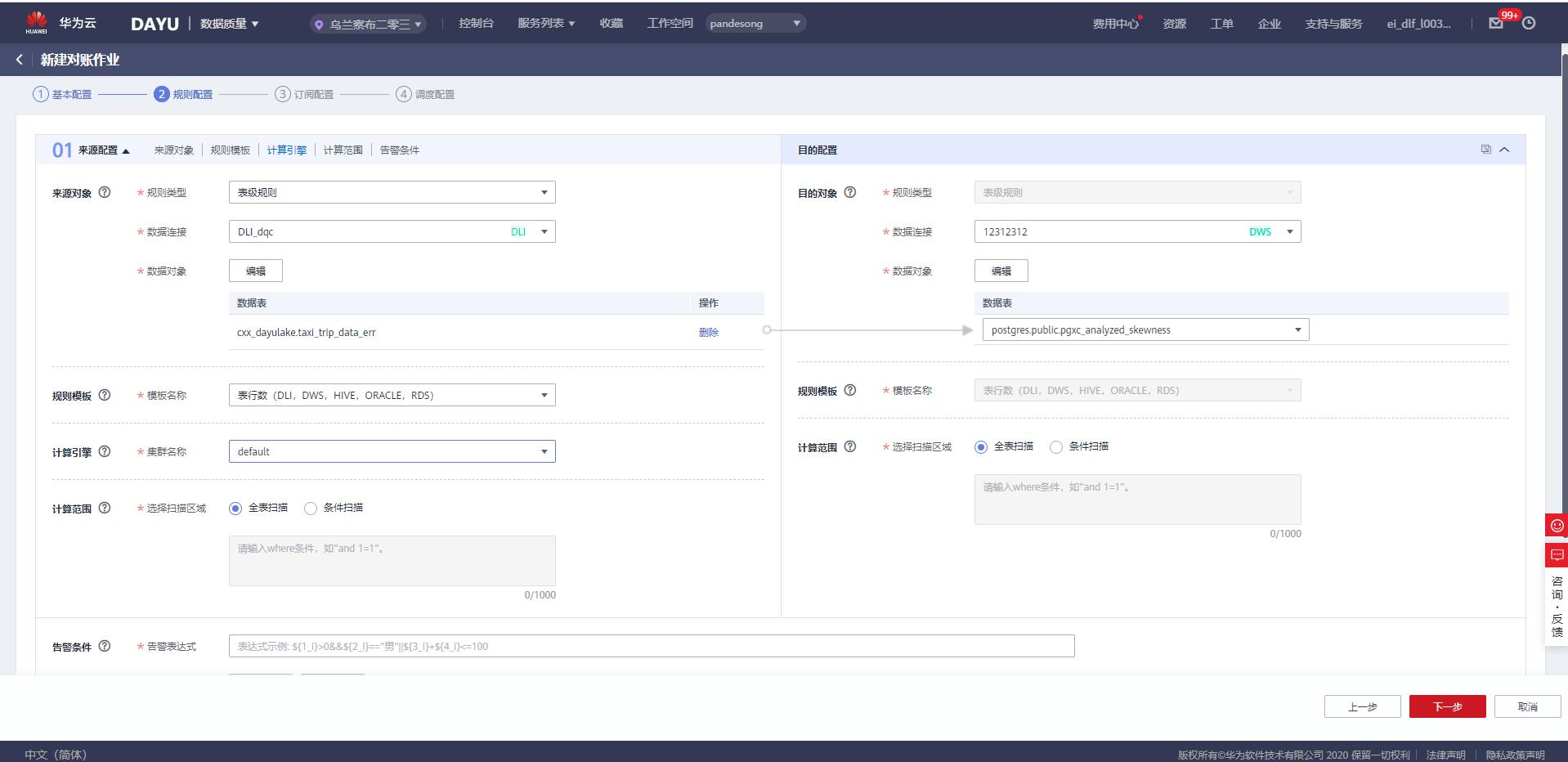

  2. 进入规则配置步骤后,此处分为来源配置和目的配置,其中来源配置源端数据源信息和规则信息,目的配置目的端数据源信息,此处支持不同类型数据源之间的配置,借以支持跨源的数据对账

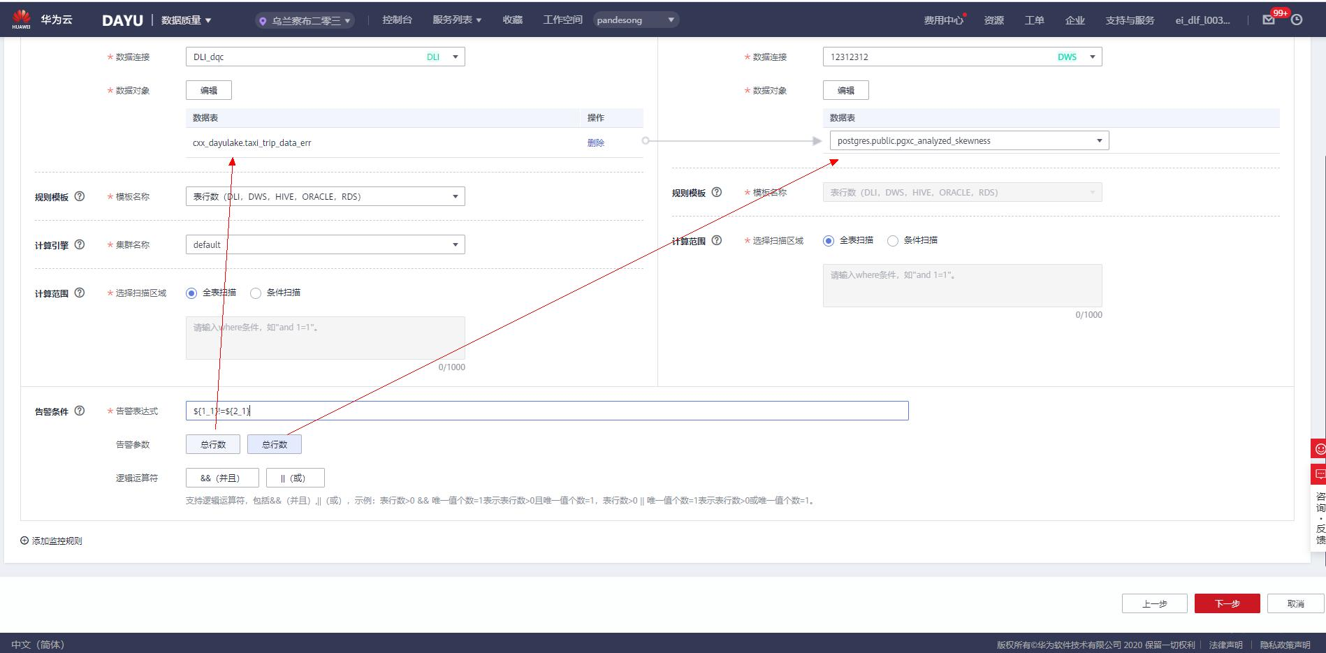

    选择准备阶段创建的数据连接,选择要进行对账的数据表信息,此处以跨源表的行数对账为例,规则类型选择表级别规则,规则模板选择表行数,如下图
    选择对应的数据表后,配置告警条件,其中点击左侧的表行数(${1_1})表示左侧源端选中表的行数,点击右侧表行数(${2_1})表示目的端表行数。此处配置告警条件为${1_1}!=${2_1},表示当左侧表行数与右侧表行数不一致时,触发报警并显示报警状态。

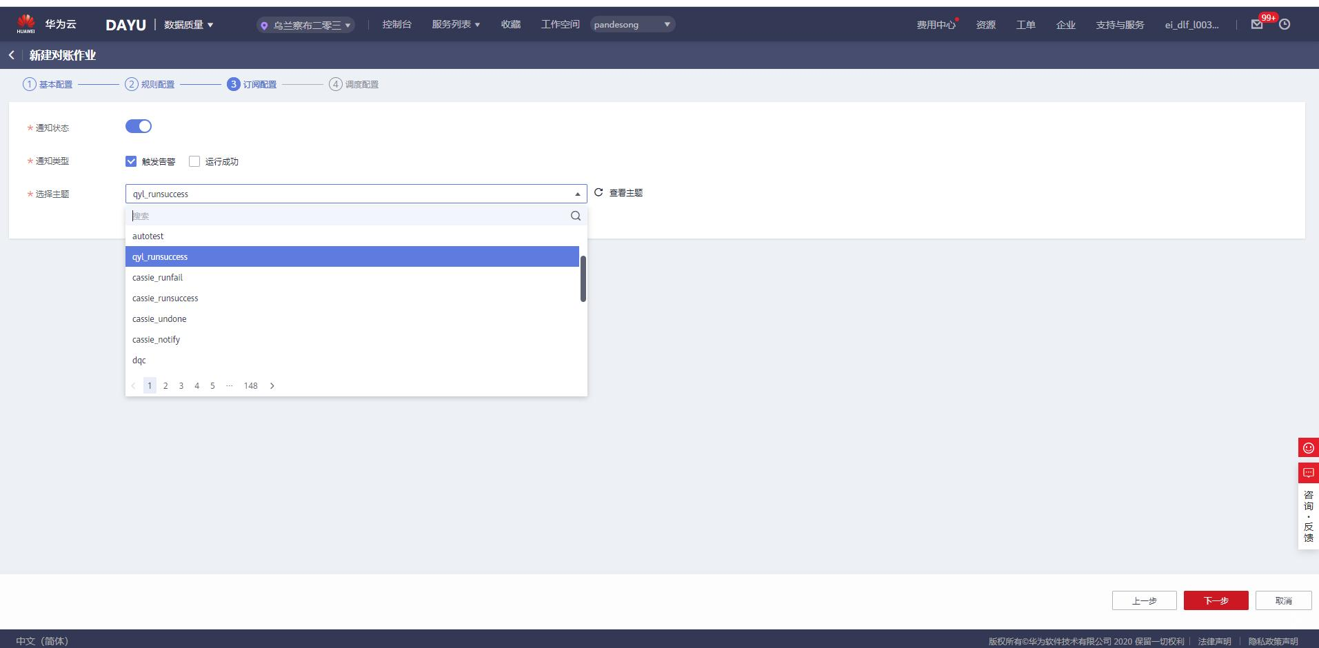

  3. 接下来进入第三步,配置订阅信息,此处勾选通知类型,勾选触发告警表示作业报警时发送通知到对应的smn主题,勾选运行成功表示不报警时发送通知到SMN主题。

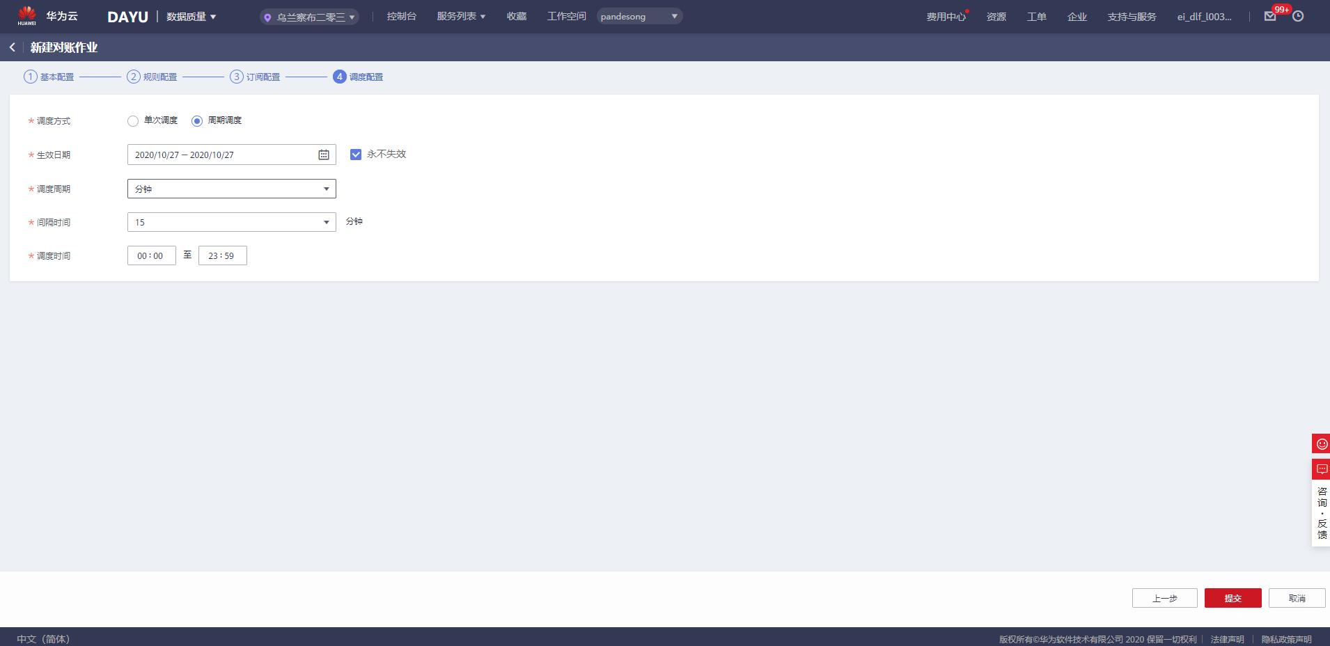

  4. 最后一步配置此作业是否进行周期性调度。单次调度表示需要手动触发运行,周期性调度表示会按照配置定期触发作业运行。此处以当天配置为例,设置每15分钟触发运行一次对账作业为例的配置

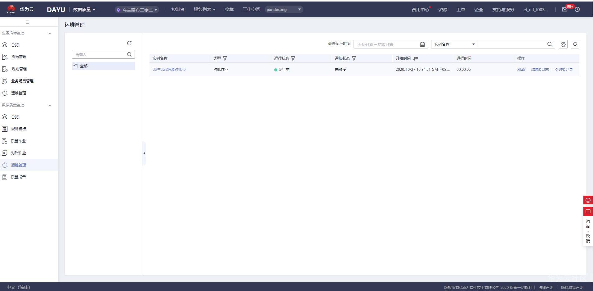

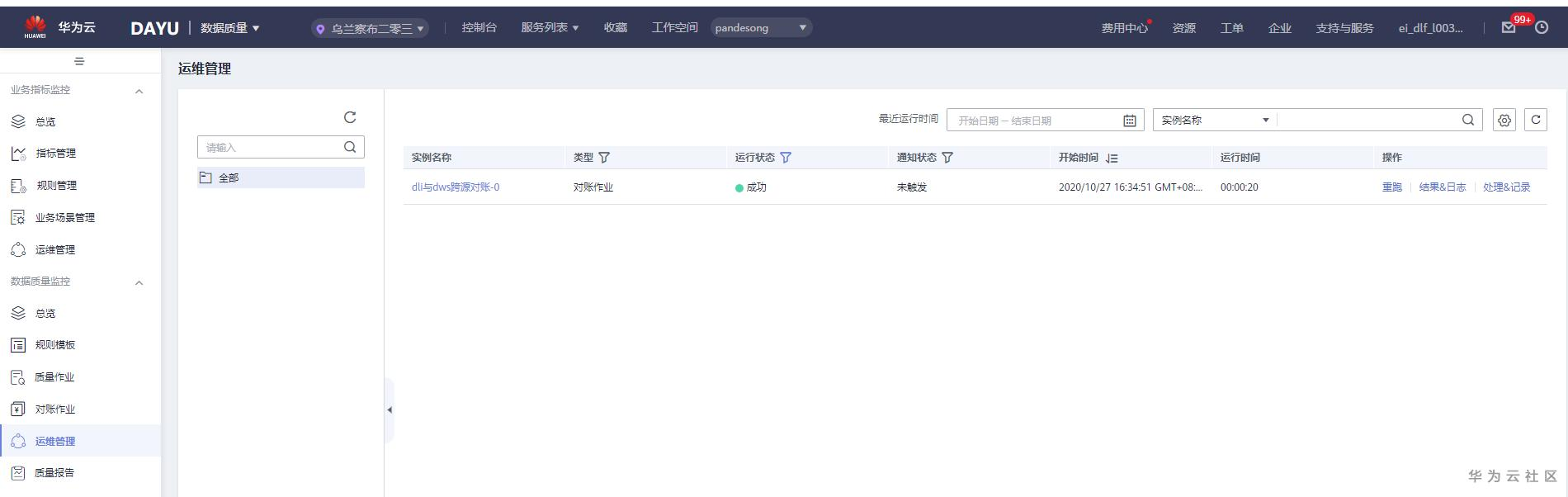

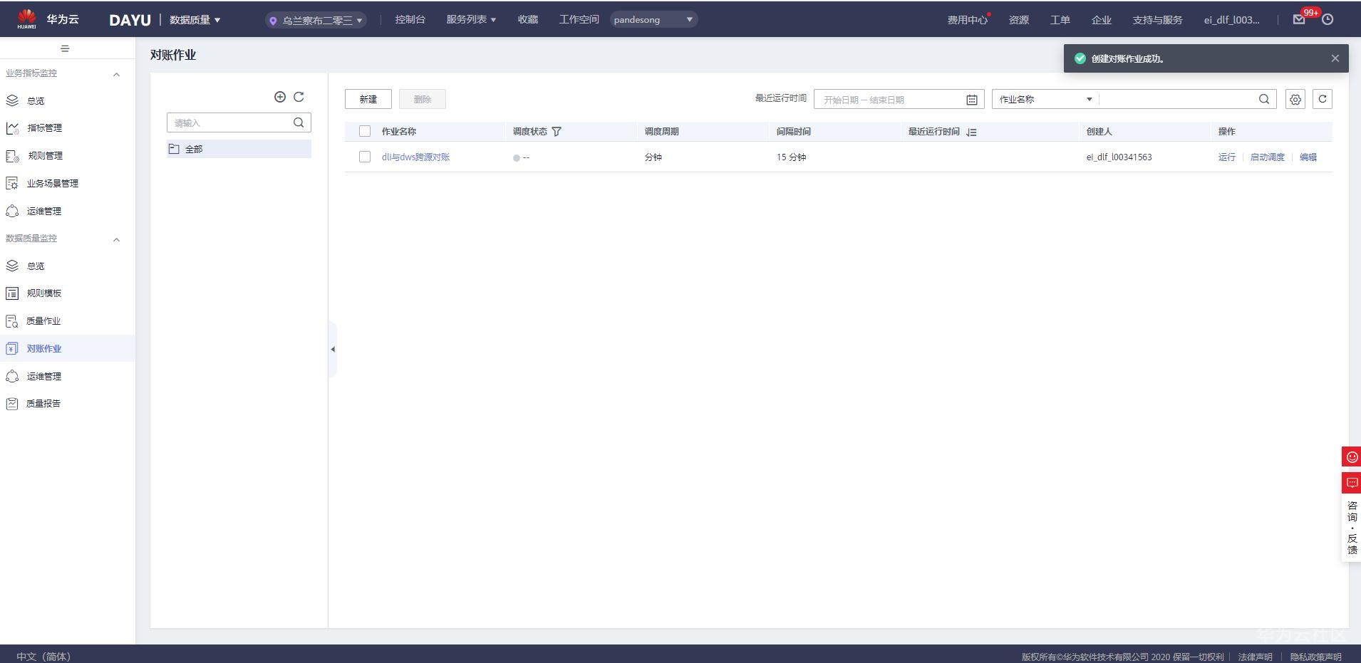

  5. 点击提交后保存对账作业,然后点击对应的对账作业操作列中的运行链接,运行对账作业后,自动跳转到运维管理页面
  6. 点击结果&日志查看运行结果和运行日志,等待作业运行结束后,如下图

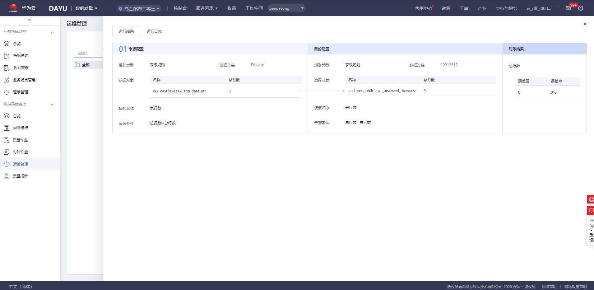

至此,完成了通过DAYU数据质量模块中的对账作业功能实现了DLI和DWS两种不同数据源中的表行数一致性对账功能。
运行结果中,左侧表示源端表行数规则运行结果,右侧表示目的端表行数规则运行结果。
误差率表示两端数据行数的差异比率,此处误差率为0表示两端一致。
