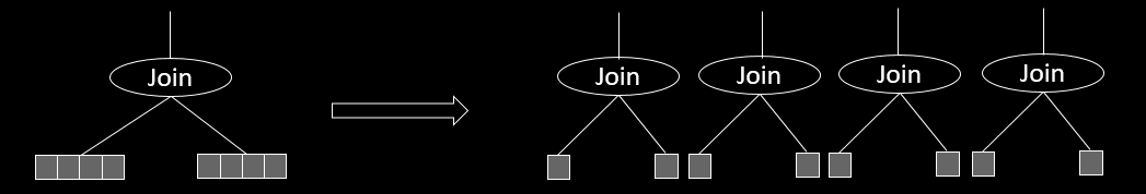

并行计算的原理很简单,将原本一个线程的工作平均分配到多个线程来完成,示意图如下图所示:图示中的关联操作,原本需要操作四份数据,通过并行度为4的并行计算后,每个子线程仅需要处理一份数据,理论上性能提升可以达到4倍。
通常情况下,理论上的性能提升是达不到的,因为并行计算也有其性能损耗,包括:启动线程的代价,以及线程之间进行数据传输的代价。因此,只能性能损耗较低,大大低于并行带来的收益时,并行计算的收益才比较明显。所以,并行只有在数据量较大的场景下才能获得较高的性能收益,非常适合于分析型的AP场景。

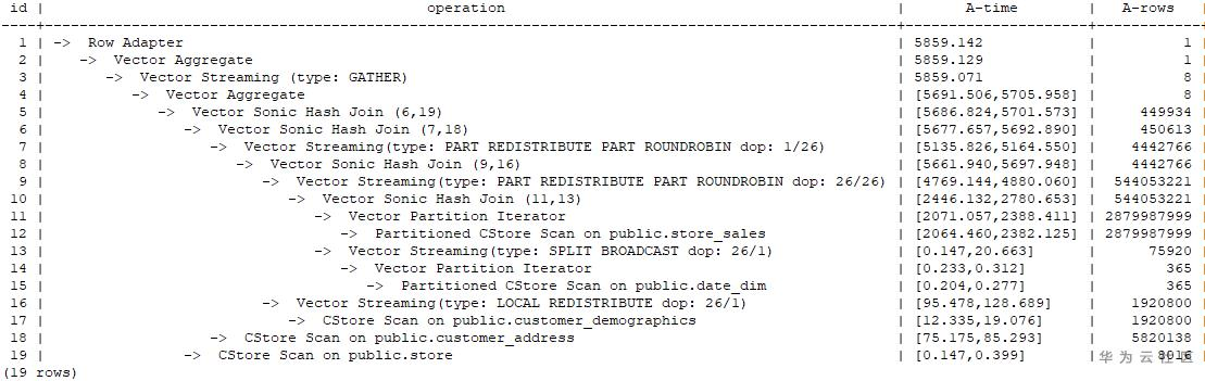

对应的performance信息为:

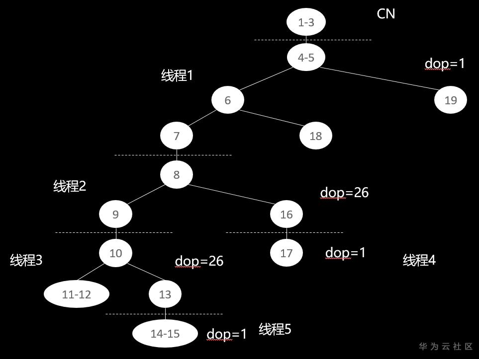

通过将performance信息转变为计划树,可以得到该计划的计划树如下图所示:其中1-3号算子在CN上执行,DN上以跨线程数据传输的Stream算子进行分隔,一共会启动5个线程。GaussDB(DWS)采用pipeline的迭代执行模式,线程4和5从磁盘读取数据,其它每个Stream算子分隔的线程从子线程读取数据,进行执行,并将结果返回给上层算子,顶层DN线程将数据返回给CN处理。通过这个图,我们可以看出,线程1,4,5采用的并行度是1,而线程2,3采用的并行度是26。通过计划信息,我们可以看出,8-13号算子处理的数据量较大,刚好是线程2,3处理的范围,所以选择了较高的并行度。

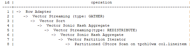

通过计划,我们可以看出,并行场景下,Stream线程均显示为:Streaming(type: T dop:N/M),这是在串行场景基础上的扩展,同时也可以以线程为级别看到每个线程执行时间,处理的行数和使用的内存。在串行场景下,我们支持三种类型的Stream算子,分别为redistribute, broadcast和gather,详细介绍参见《GaussDB(DWS)性能调优系列基础篇二:大道至简explain分布式计划》中第一章节介绍。

由于开启并行会占用较多的内存,所以目前GaussDB(DWS)的默认并行度为1。在内存较大的环境下,可以通过手动设置query_dop达到并行加速的目的。通常情况下,我们可以考虑首先设置query_dop=0,查看语句的执行计划、performance信息和性能。在performance信息的下方Query Summary一栏,可以看到自适应dop选择的信息,例如:TPC-DS Q48 dop选择信息如下图所示,可以看出初步选定的initial dop为24,最终确定的final dop为26。dop的选择会综合考虑各种因素,其信息也在图中显示出来。
