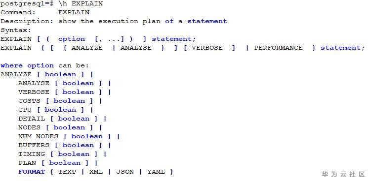

3.1 EXPLAIN的语法
其中,option中COSTS与NODES的默认值为ON,其他参数默认为OFF。
说明:
a) EXPLAIN + QUERY并不会真正执行,只会将计划打印出来,指定option中的ANALYZE可以进行实际执行
b) PERFORMANCE 选项默认会将所有的选项置为ON,即显示所有的执行信息。
c) CPU/BUFFER/DETAIL 选项依赖于ANALYZE,只有ANALYZE置为ON的时候,才能使用这几个选项。

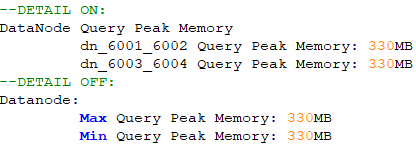

d) DETAIL选项用来控制输出,DETAIL 置为ON时,会显示各个DN上具体的执行信息;DATAIL 置为OFF时,显示所有DN的汇总信息,即最大最小值信息。

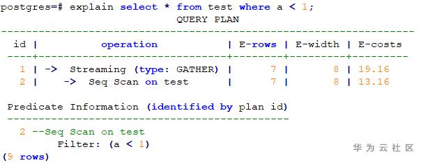

GaussDB(DWS)中提供了两种显示格式(normal/pretty),通过设置参数explain_perf_mode进行控制。
normal格式如下:
pretty格式如下:
改进后的显示格式,层次清晰,计划包含了plan node id,性能分析会更加简单直接。
使用之前可以使用show explain_perf_mode;来查看当前数据库使用的显示风格。
同时可以使用set explain_perf_mode=pretty/normal;来设置输出的格式。

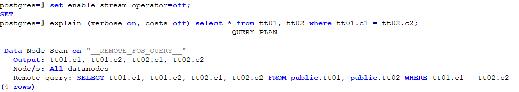

两表JOIN,且其连接条件为各表的分布列,在关闭stream算子的情况下,CN会直接将该语句发送至各DN执行,最后结果在CN汇总。

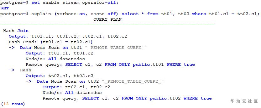

两表JOIN,且连接条件中包含非分布列,此时在关闭stream算子的情况下,CN会将基表扫描语句下发至各DN,然后在CN上进行JOIN。

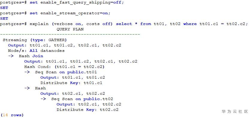

d) Stream计划,DN之间存在数据交换

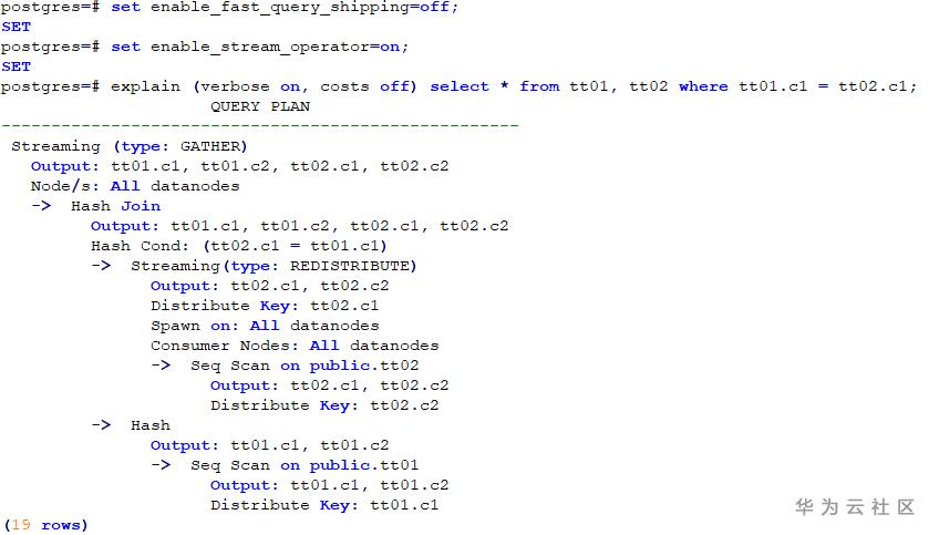

两表JOIN,且连接条件包含非分布列,在开启stream算子的情况下,会生成stream计划,其DN间存在数据交换。此时对于tt02表,会在各DN进行基表扫描,扫描后会通过Redistribute Stream算子,按照JOIN条件中的tt02.c1进行哈希计算后重新发送给各DN,然后在各DN上做JOIN,最后汇总到CN。

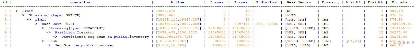

a) 执行计划
•id:执行算子节点编号。
•operation:具体的执行节点算子名称。
•A-time:各DN相应算子执行时间,[]中左侧为最小值,右侧为最大值,包括下层算子执行时间。
•A-rows:相应算子输出的全局总行数。
•E-rows:每个算子估算的输出行数。
•Peak Memory:各DN相应算子消耗内存峰值,[]中左侧为最小值,右侧为最大值。
•E-memory:DN上每个算子估算的内存使用量,只有DN上执行的算子会显示。某些场景会在估算的内存使用量后使用括号显示该算子在内存源充足下可以自动扩展的内存上限。
•E-width:每个算子输出元组的估算宽度。
•E-costs:每个算子估算的执行代价。

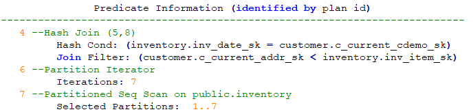

b) 谓词过滤
显示对应执行算子节点的过滤条件

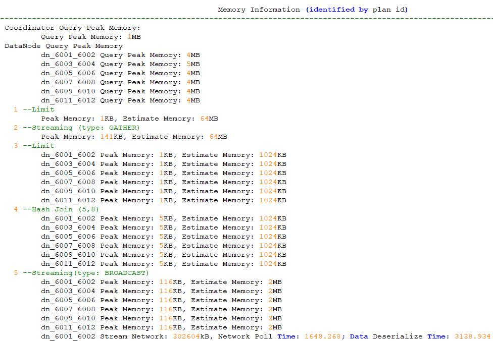

主要显示CN的最大内存用量、DN最大内存用量、各算子的最大内存用量、各算子预估内存用量、Stream线程的启动以及收发时间。

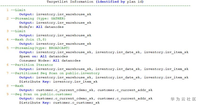

d) Targetlist Information
各个算子对应的输出目标列信息。

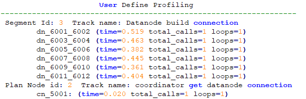

CN与DN之间的建连信息、DN与DN之间的建连信息。

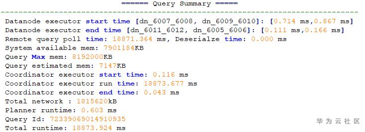

g) 汇总信息
  • DN执行器开始时间,[min_node_name, max_node_name] : [min_time, max_time]
  • DN执行器结束时间,[min_node_name, max_node_name] : [min_time, max_time]
  • Remote query poll time:接收结果时用于poll等待的时间
  • CN执行器开始、运行及结束时间
  • 网络流量,stream算子发送的数据量
  • 优化器执行期时间
  • 查询ID
  • 总执行时间

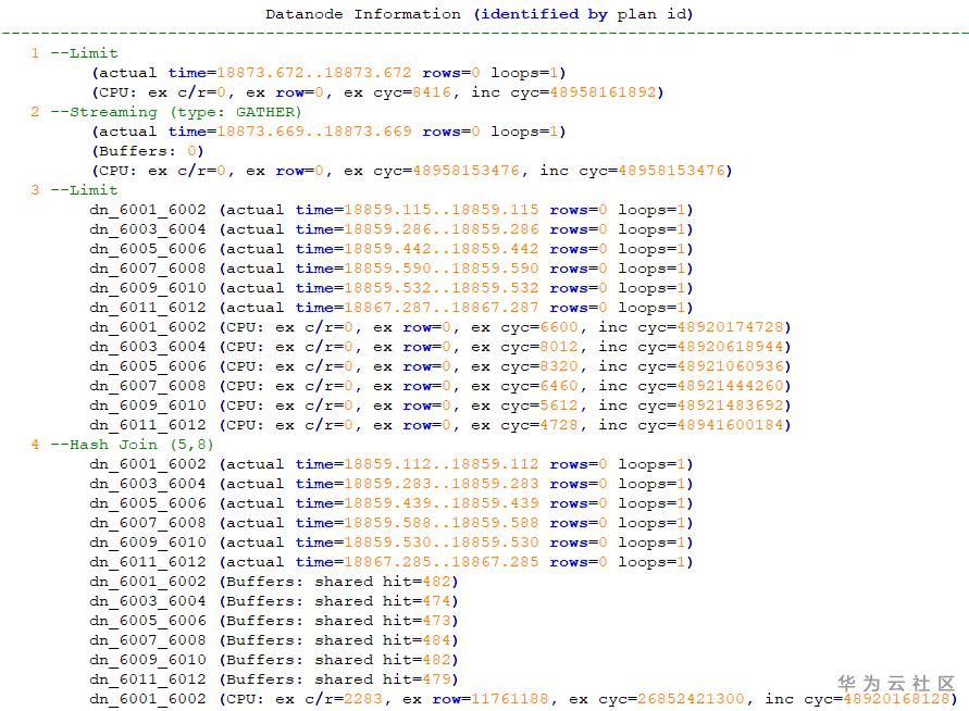

h) 执行时间介绍
每个算子的执行信息都包含三个部分:
其中:
  • dn_6001_6002/dn_6003_6004 表示具体执行的节点信息,括号中的信息是实际的执行信息
  • actual time=0.013..2290.971 表示实际的执行时间
第一个数字表示执行时进入当前算子到输出第一条数据所花费的时间,第二个数字为输出所有数据的总执行时间。
注意:在整个计划中,除了叶子节点的执行时间是算子本身的执行时间,其余算子的执行时间均包含子节点的执行时间。
在该计划中,7号节点和9号节点为叶子节点,其余节点均为非叶子简介。1号节点时顶层节点,所以该节点的执行时间就可以作为整个查询的执行时间。

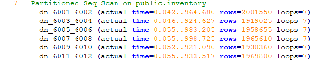

  • rows=2001550 表示当前算子输出数据为2001550行;
  • loops=1 表示当前算子的只执行了一次,而对于分区表的扫描(7号节点)来说:

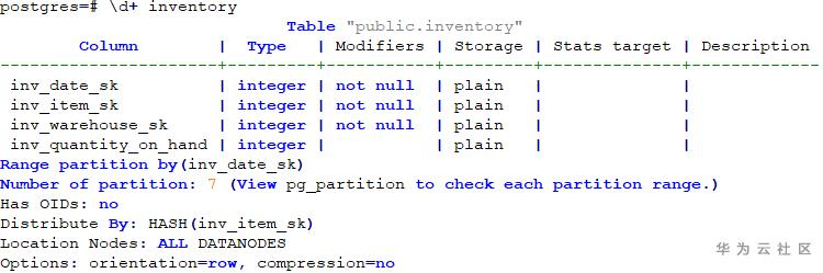

该层扫描算子的loops为7,对于分区表,每一个分区表的扫描就是一次完整的扫描操作,当切换到下一个分区的时候,又是一次新的查询 操作,查询该表定义如下:
Inventory表有7个分区,所以就执行了7次表扫描操作,因此loops=7。
i) CPU信息介绍
每个算子执行的过程都有CPU信息,其中cyc代表的是CPU的周期数,ex cyc表示的是当前算子的周期数,不包含其子节点;inc cyc是包含子节点的周期数;ex row是当前算子输出的数据行数;ex c/r则是ex cyc/ex row得到的每条数据所用的平均周期数。
j) Buffer信息介绍
buffers显示缓冲区信息,包括共享块和临时块的读和写。
共享块包含表和索引,临时块在排序和物化中使用的磁盘块。上层节点显示出来的块数据包含了其所有子节点使用的块数。
Buffers涉及的参数有两种,分别为:shared和temp,及shared hit/read/dirtied/written以及temp read/write
Hit blocks:代表从磁盘里面读到的数据块数
Dirtied blocks:代表当前查询中被修改了的并且此前未被修改的数据块数
Written blocks:代表当前线程将shared bufer里被修改的数据写回到磁盘的块数
k) 执行内存
其中:
Peak Memory:5KB 表示当前算子实际执行时使用的峰值内存;
Estimate Memory:1024MB 表示预估的内存,为优化器给出的预估值。

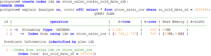

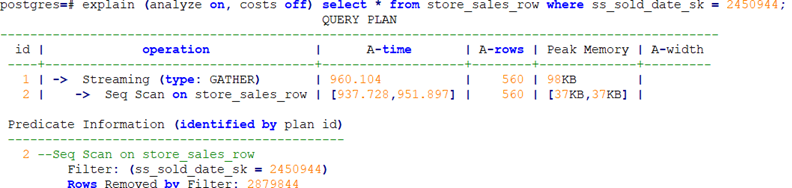

基表扫描时,对于点查或者范围扫描等过滤大量数据的查询,如果使用SeqScan全表扫描会比较耗时,可以在条件列上建立索引选择IndexScan进行索引扫描提升扫描效率。如下示例:
上述例子中,全表扫描返回3360条数据,过滤掉大量数据,在sssolddate_sk列上建立索引后,使用IndexScan扫描效率显著提高,从960毫秒提升到8毫秒。
