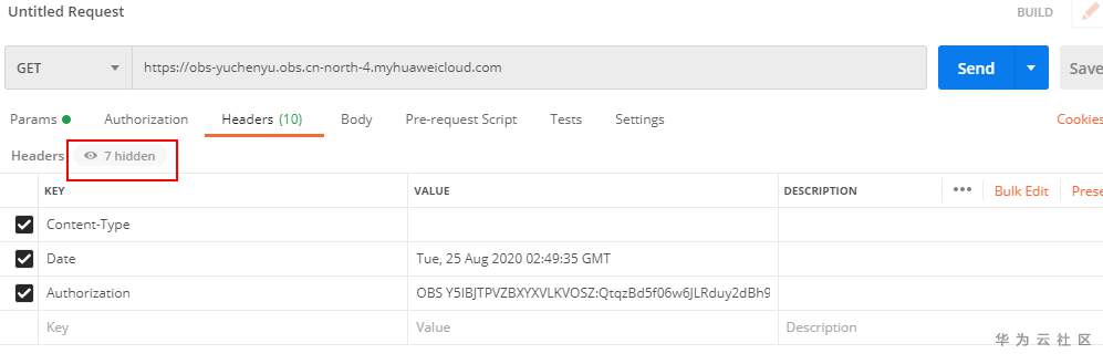

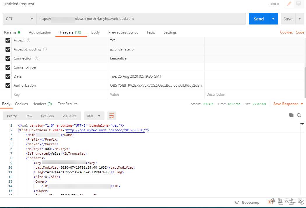

3.2、使用PostMan发起请求
Postman是一种网页调试与发送网页http请求的chrome插件。我们可以用来很方便的模拟get或者post或者其他方式的请求来调试接口。
由于Postman具有可视化的操作界面,因此调试接口过程不再赘述。
注意事项:
当在请求中不手动指定“Content-Type”等头域时,Postman会自动生成头域,可能会导致签名不匹配的情况,可通过点击红框中的按钮将隐藏头域显示以便定位此类问题;

返回结果如下:
"C:\Program Files\Python37\python.exe" "D:/OBS PythonSDK/OBS_API.py"
200
{'via': 'proxy A', 'Date': 'Tue, 25 Aug 2020 03:25:59 GMT', 'Server': 'OBS', 'Connection': 'Keep-Alive', 'x-obs-id-2': '32AAAQAAEAABAAAQAAEAABAAAQAAEAABCTDP5fqiYrOrqBlcJ91P0KqhCGTp+5Pl', 'Content-Type': 'application/xml', 'Content-Length': '28217', 'x-obs-request-id': '0000017423A6A7AA44CB43873F3DBCD6', 'x-obs-bucket-location': 'cn-north-4'}
<?xml version="1.0" encoding="UTF-8" standalone="yes"?><ListBucketResult xmlns="http://obs.myhwclouds.com/doc/2015-06-30/">……
Process finished with exit code 0
