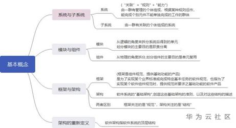

软件架构设计可从宏观上说明系统的组成与特性,是经系统性思考、权衡之后在现有资源约束下的最合理决策, 最终明确的系统骨架包括子系统、模块、组件,以及它们之间的协作关系、约束规范、指导原则。覆盖需求、技术栈、成本、组织及架构、可扩展性、可维护性等。
1) 系统性思考的合理决策:比如技术选型、解决方案等;
2) 明确的系统骨架:明确系统有哪些部分组成;
3) 系统协作关系:各个组成部分如何协作来实现业务请求;
4) 约束规范和指导原则:保证系统有序,高效、稳定运行。

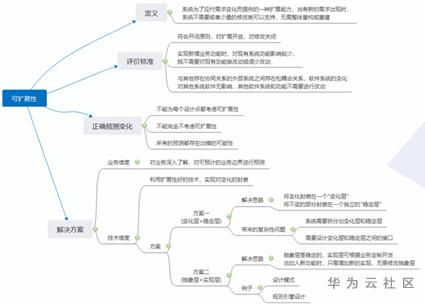

可扩展:  在用户的使用率、用户数快速增长下保持合理的性能,适应用户的市场扩展可能性,以及包括对系统进行功能和性能的扩展。

软件模式通过定义一组互相协作的软件元素来解决软件架构设计问题,是实现架构设计的具体手段。架构设计需以全局的视角统筹计算、数据、存储、通讯等来综合考虑与权衡。
架构模式有助于定义程序的基本特征和行为。譬如对于系统结构设计使用层模式,对于分布式系统使用代理模式,对于交互系统使用MVC模式。模式本就是针对特定问题的解,一些架构模式很自然让程序适应大规模,有些让程序变得灵巧敏捷。可结合需求的特点和目标来采用相应模式设计架构。设计模式是从代码层面提炼出来的一种总结,可使代码的耦合度达到最大限度的分离,从而可使代码更好的被复用,更易被替换,更好的拥抱需求的变化。

对扩展的渴求源于需求的易变,需要架构具有一定的扩展性以应对变化,适应未来可能的变化。但扩展性和稳定性,扩展性和简单性都存有矛盾面,因此需要权衡投入、产出比,以设计出具有适当延展性的架构,譬如系统能做到无缝升级、扩容、扩充的可行性和便利等。好的系统架构能获得低延迟和高吞吐量,扩展性的目标是用可接受的延迟获得最大的吞吐量。
扩展包含两个层面:一是功能的可扩展性,主要是针对平台框架是否设计并预留了足够的扩展点,后续可以方便的增加各种功能或有第三方实现各种插件。另一种是性能的可扩展性,系统的弹性扩容能力,即随着系统用户量、并发的增加是否可实现弹性扩容,通过增加硬件设备就能提供更强的处理能力,这种一般称为可伸缩性。可伸缩性是高性能、低成本和可维护性等诸多因素的综合考量和平衡,可伸缩性讲究平滑线性的性能提升,更侧重于系统的水平伸缩,通过廉价的服务器实现分布式计算。

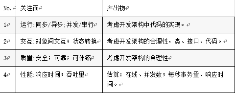

11) 设计系统运行时
现在的系统趋于复杂化、大型化, 构架设计应使系统可以预测系统故障,防患于未然。因此通过合理的构架规划系统运行资源,便于控制系统运行、监视系统状态、进行有效的错误处理;为实现上述目标,模块间通信应尽可能简单,同时建立合理、详尽的系统运行日志,通过自动审计运行日志了解系统运行状态、进行有效的异常处理。
关注控制流、通讯机制、资源争用、锁/令牌环机制、同步异步、并发/串行,同时也要考虑质量属性。
基于系统运行时的质量需求考虑问题,关注于系统的非功能需求。譬如客户常常要求系统的功能画面的最长响应时间不超过4秒,能满足2000个用户同时在线使用,基于角色的系统资源的安全控制等等。

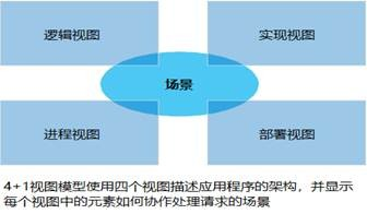

架构可从多视角来看,就像建筑架构,一般有结构、管线、电气等。4+1视图是描述应用程序架构的绝佳方式,四个不同的软件架构视图,每一视图描述架构的一个特定的重要侧面,且包括一些特定的元素及它们相互之间的关系。
  • 逻辑视图:在面向对象的语言中,这些元素是类和包。它们之间的关系是类和包之间的关系,包括继承、关联和依赖。
  • 实现视图:构建编译系统的输出,由表示打包代码的模块和组件组成。它们之间的关系包括模块之间的依赖关系以及组件和模块之间的组合关系。
  • 进程视图:运行时的组件,每个元素都是一个进程,进程之间的关系代表进程间通信。
  • 部署视图:进程如何映射到机器,视图中的元素由(物理或虚拟)计算机和容器进程组成,机器之间的关系代表网络。该视图还描述了进程和机器之间的关系。
视图中的+1是指场景,负责把把视图中的元素如何协作串联在一起。每个场景负责描述在一个视图中的多个架构元素如何协作以完成一个请求。例如,在逻辑视图中的场景展现了类是如何协作,在进程视图中的场景展现了进程的协作。

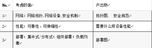

系统的物理架构
主要考虑硬件选择和拓扑结构,软件到硬件的映射,软硬件的相互影响。

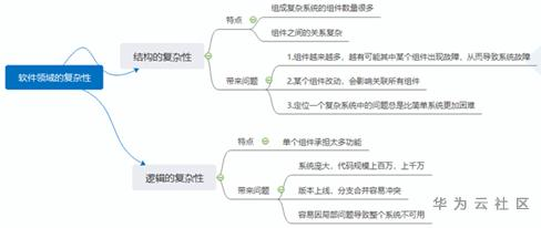

复杂性

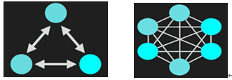

假设原来是只有两个组件进行交互:
需求不断扩展变化,增加了第三个组件,那么这三个组件之间任意交互,复杂度就会提高:
复杂度以指数级的增长是惊人的,当我们增加到六个组件,复杂度将是惊人的。
