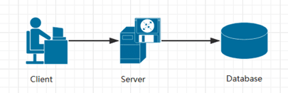

1. 单体应用架构
单体架构的应用开发简单,易于更改,测试、部署简单及便于横向扩展。但随着需求不增加,管理成本也不断提高,代码库飞速地膨胀。慢慢地单体应用变得越发臃肿、复杂、不可靠,可维护性、灵活性逐渐降低,维护成本越来越高。单体程序陷入单体地狱,开发变得缓慢和痛苦,敏捷开发和部署已经不可能。应用变更后,开发团队将其更改提交到单个源代码仓库,从代码提交到生产环境的路径漫长而艰巨。

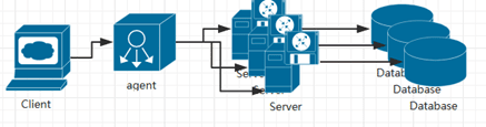

2. 分布式体系架构
随着业务的深入,要求的产品功能越来越多,业务模块逻辑也变得更加复杂,使得单体应用变得越发臃肿,可维护性、灵活性降低,开发周期越来越长,维护成本越来越高。此时需要对系统按照业务功能模块拆分演变成一个分布式系统,将业务模块部署在不同服务器上,模块之间通过接口进行数据交互,通过负载均衡结构提升系统负载能力。
架构特点介绍
降低耦合:把模块拆分,使用接口通信, 降低了模块之间的耦合度;
责任清晰:把项目拆分成若干个子项目,不同的团队负责不同的子项目;
扩展方便:增加功能时,只需要再增加一个子项目,调用其他系统的接口即可;
部署方便:可以灵活的进行分布式部署;
提升代码复用:采用分布式服务方式构建公用服务层,减轻开发量。
缺点:系统之间交互使用远程通信,接口开发工作量增大。

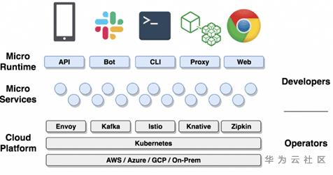

3. 微服务化架构
参考博客:【微服务架构及ServiceMesh技术框架介绍】
由松耦合和具有边界上下文的元素组成,是将应用程序功能性分解为一组服务的架构风格。每个服务都是由一组专注的、内聚的功能职责组成,使用服务作为模块化的单元。服务的API为它自身构筑了一个不可逾越的边界,无法越过API去访问服务内部类。可为应用程序提供更高的可维护性、可测试性和可部署性,同时提升了开发效率、应用可扩展性等。服务的本质是围绕业务而非技术问题进行组织的,反应业务语义、自包含、无状态、跨边界。

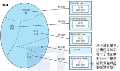

进行微服务拆分
领域驱动设计是构建复杂软件的方法论,这些软件通常以面向对象和领域模型为核心。领域模型以解决具体问题的方式包含了一个领域内的知识。它定义了当前领域相关团队的词汇表,DDD也称之为通用语言。领域模型会被紧密地映射到应用的设计和实现环节。在微服务架构的设计层面,DDD有两个特别重要的概念,子域和限界上下文。
传统企业架构建模方式往往会为整个企业建立一个单独的模型,会有适用于整个应用全局的业务实体定义,例如客户或订单。这类建模方式会带来譬如一致性、复杂性及不同团队使用上的混乱等问题。DDD采取完全不同的方式,定义多个领域模型来避免,每个领域模型都有明确范围,领域驱动为每一个子域定义单独的领域模型。子域是领域的一部分,领域用来描述应用程序问题域的一个术语,识别子域的方式跟识别业务能力一样。DDD把领域模型的边界称为限界上下文,限界上下文包括实现这个模型的代码集合。在微服务架构中,每一个限界上下文对应一个或者一组服务。每一个子域都有属于它们自己的领域模型。

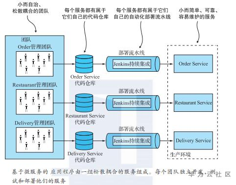

1) 使大型应用可持续交付和部署
持续交付和持续部署是DevOps的一部分,DevOps是一套快速、频繁、可靠的软件交付实践,高效能的DevOps组织通常在将软件部署到生产环境时面临更少的问题和故障。微服务架构通过以下三种方式实现持续交付和持续部署:
拥有CI和CD所需的可测试性: 自动化测试是持续交付和持续部署的一个重要环节。每一个服务都相对较小,编写和执行自动化测试变得很容易,应用程序的bug也就更少。
拥有CI和CD所需的可部署性: 每个服务可独立于其他服务进行部署。如负责服务的人员需要部署对该服务的更改,无需与其他人员协调就可进行。因此,将更改频繁部署到生产中要容易得多。
实现团队的自治(自主且松耦合): 将组织构建为一个小型团队集合。每个团队负责一个或多个服务的开发和部署, 可独立于所有其他团队开发、部署和扩展他们的服务,提升了开发效率。

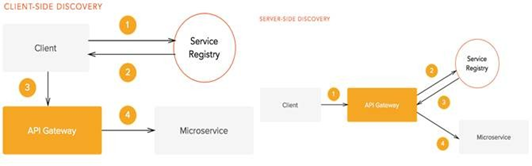

5. 服务的平台发现模式
服务消费方与服务提供方具有动态特征,需要登记到注册中心,包括两者的地址等环境信息。

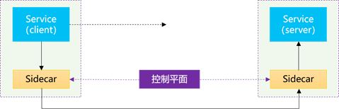

客户侧服务发现模式,业务应用侧既要进行服务的注册,也要承担服务发现的职责。在分布式体系的生产集群环境,所有的业务进程都会存在与注册中心的Watch订阅,获取注册中心的服务关联方信息的推送。缺陷为订阅/推送的点过多,注册中心也需要为此产生一定的资源消耗,关联的点越多,消耗越大。
在通讯边车模式下,服务交互、路由等需经过数据面来处理,可由控制面适配层来提供服务发现,服务端和客户端不必承担服务发现职责。相比客户侧发现模式,订阅及信息推送的量只有原来的 1/N,大幅、有效减轻了注册中心压力。(服务对象模型要保持唯一性,避免注册信息与通讯模型对象的分离),同时,也进一步解耦业务应用侧与其它模块。
对于需要从注册中心获取登记的基础服务(譬如存储服务), 可结合查询方式和保底原则,减少不必要的向注册中心的订阅与事件触发后的信息推送。

控制面适配层的职责在于对接通讯边车模块,实现控制指令下发、路由、负载、流控、熔断、安全等与服务治理相关的策略的管理。
与数据控制面适配层交互的模块包括:注册中心,各POD内的通讯边车模块进程,状态监控模块,管控(控制面)模块。与注册中心交互进行服务发现及实现与服务生命周期相关的操作;从管理控制面获取管控策略及安全策略;从状态监控模块获取业务应用侧事件状态并联动业务侧边车模块。
控制面适配层模块,业务应用侧程序两者应无实质性直接交互,要实现解耦。如产生耦合则会增加系统的复杂度。解耦方式可通过借助API接口来实施或委托隔离。

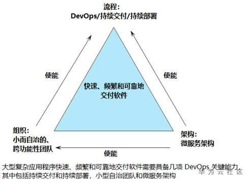

对于大型和复杂的应用程序,微服务架构往往是最佳选择。然而,除了拥有正确的架构之外,成功的软件开发还需要在组织、开发和交付流程方面做一些工作。下图展示了架构、流程和组织之间的关系:
为了能在使用微服务架构时能有效地交付软件,需要考虑康威定律。组织架构和系统架构之间有一种隐含的映射关系,设计系统的组织其产生的设计等价于组织间的沟通结构。因此反向应用康威定律并设计你的企业组织,使其结构与微服务的架构一一对应。这样可确保开发团队与服务一样松耦合。
若干小团队的效率显然要高于一个单一大团队。微服务架构使得团队可以实现某种程度的“自治”。每个团队都可以开发、部署和运维扩展他们负责的服务,而不必与其他团队协调。更进一步,当出现了某个服务故障或没有满足SLA等要求时,对应的责任人也非常清楚。而且开发组织的可扩展性更高,可以通过添加团队来扩展组织。如果单个团队变得太大,则将其拆分并关联到各自负责的服务。由于团队松散耦合,可以避免大型团队的沟通开销。因此,也可以在不影响工作效率的情况下添加人员。
