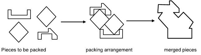

你可能会有这样的疑问,当只有两个简单多边形时当然可以这样摆放,但是如果已经摆放了若干个简单多边形,再摆放下一个简单多边形时,该如何保证其不与所有的多边形都不重叠呢?这的确是一个非常好的问题,也正是开发异形件切割排版算法遇到的第一个难题。解决方案主要有两个,一是将已经排版的简单多边形合并成一个大多边形,然后再进行排版,如图1所示,二是考虑所有NFP的顶点以及NFP每条线段的交点,然后再判断这些点是否在某个NFP的内部,如果该点不在任何一个NFP内部,则该点为可行点,否则不是可行点。第一个方案的问题是,零件之间的空隙将无法再放其他的简单多边形,造成原料浪费,第二个方案的问题计算成本大。
图1. 基于可行解的排样选点策略(图片来源:参考文献[1])

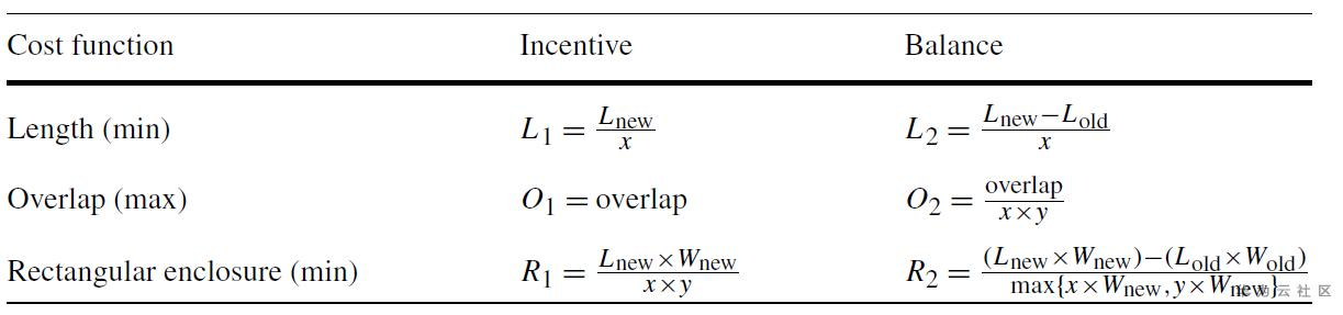

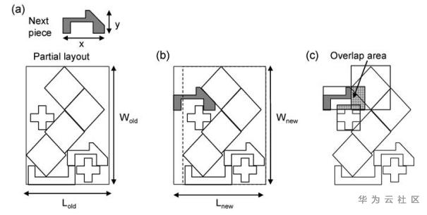

零件排放位置该如何评估呢?常见的方法如表1和图2所示:
表1. 异形零件摆放位置评估方法
图2. 零件摆放位置评估常见方法(图片来源:参考文献[2])

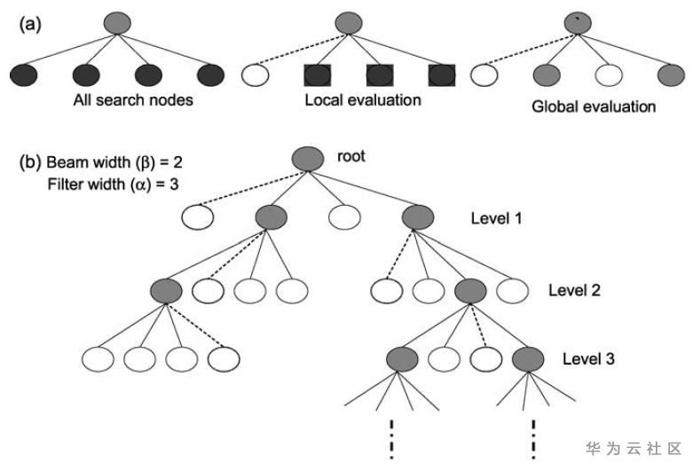

上述基于可行解策略得到的排样方案效果一般不会太好,还需要智能优化算法改善结果。常见的智能优化算法有遗传算法、模拟退火算法、价值修正、束搜索等方法,下面详细介绍一下束搜索方法。
图3. 束搜索方法示意图(图片来源:参考文献[3)
束搜索(Beam Search)是一种启发式图搜索方法,在每一步深度扩展的时候,剪掉一些质量比较差的节点,留下一些质量较高的节点。这样就减少了空间消耗,并提升了时间效率。具体而言,如图3(a)所示,束搜索使用广度优先策略创建搜索树,在树的每一层,按照局部启发式评价方法对节点进行排序,留下预先指定个数(filter width)的节点,而后再对这些节点进行全局启发式评价,再次留下预先指定个数(beam width)节点。仅这些节点在下一层次继续扩展,其余节点就被剪掉了。图3(b)展示了filter width=3,beam width=2时的搜索过程。束搜索评价函数采用顺序搜索评价函数加和模式,选择表1中Incentive列中的L1和R1,Balanced列中的O2,令评价函数等于L1+R1-O2。
束搜索还需要考虑零件的排序,常见的零件排序方法有如下几种:(1)面积;(2)长度;(3)宽度;(4)周长;(5)凸包面积;(6)包络矩形面积等等。一般采用零件面积进行排序。

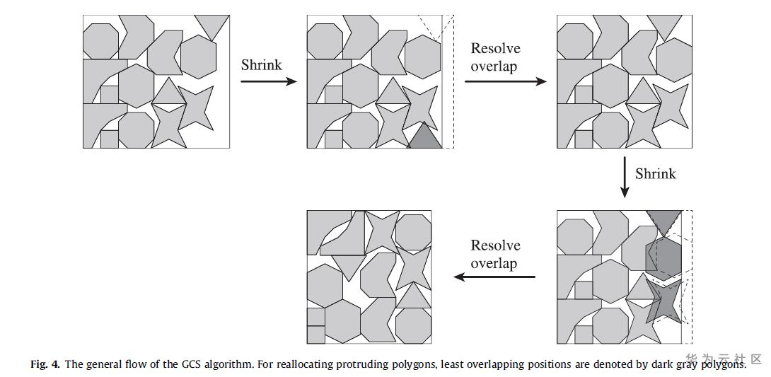

所谓重叠移除算法,如图4示,是指在初始可行解的基础上,减少原料长度,并通过交换、平移等邻域搜索技术改变当前的排版方案,在改变时允许裁片之间发生重叠,然后采用分离技术消除重叠,得到改进可行解。上述过程不断交替进行,直到达到算法终止条件为止。
图4. 重叠移除方法示意图(图片来源:参考文献[4])
首先,使用启发式方法得到一个可行解,假设原料长度为L。若得到了可行解,则缩小原料长度,若没有得到可行解,则适当增加原料长度。之后,扰动当前解,实施上述优化程序。该过程迭代进行,直到达到算法终止条件。最终选择原料长度最小的可行解作为算法的输出。
